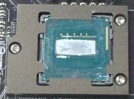

Das Asus M6E kommt evtl. incl. Retention Bracket. Mann sollte dann aber wissen was mann tut sonst, ist die CPU übern Jordan.
Im Anhang auch noch ein screen - delidded/ ohne ihs/ Liquid pro Aircooler ~Antec Dual Fan 4770k@4,5@1,16V
Leider kennt mann die Ursprünglichen temps nicht...
Quelle
