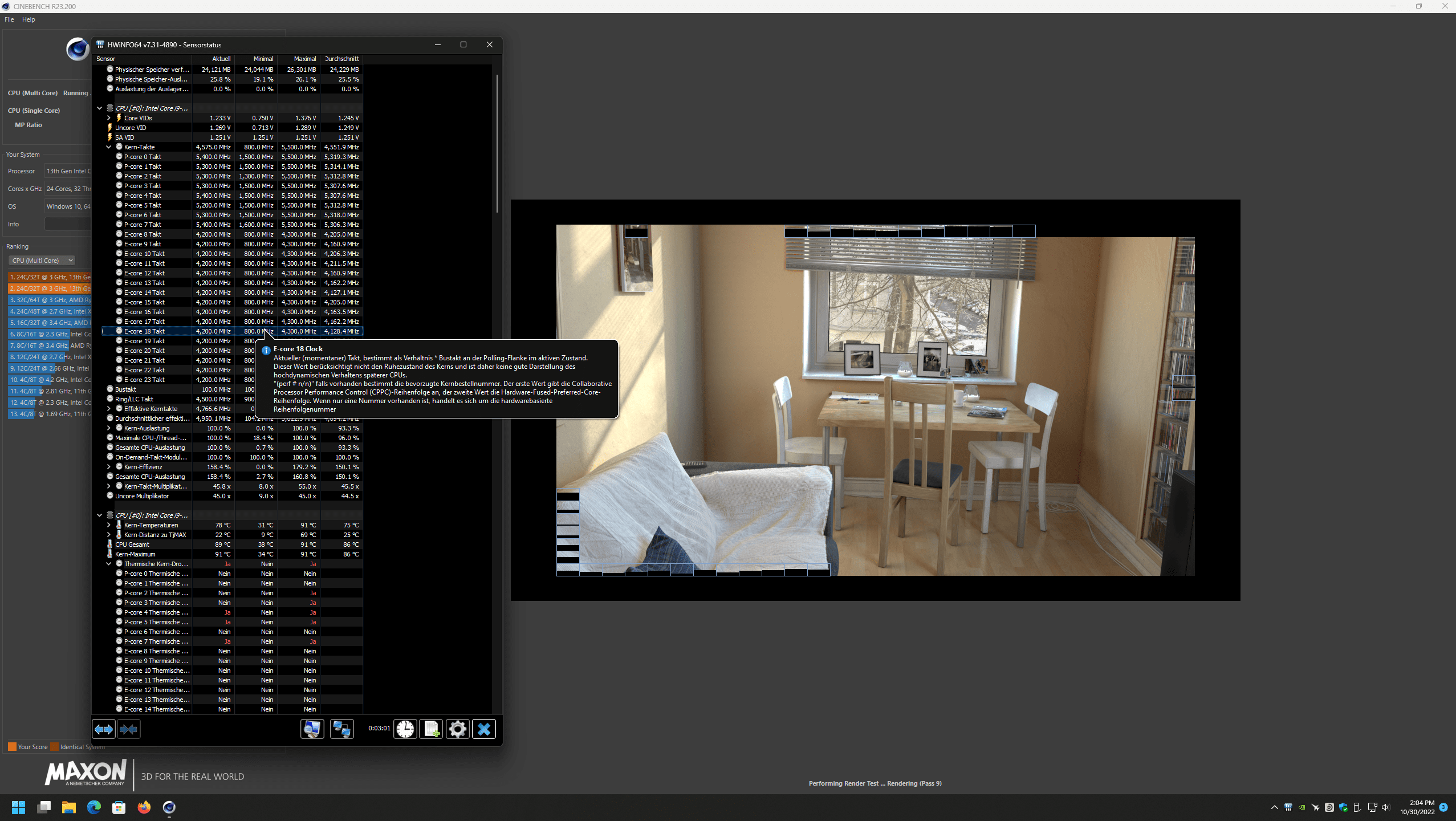

Wenn ich den RAM auf 7600 hab, dann fängt das system schon bei unter 90° (irgendwo ab etwa 85°) thermal throttling zu betreiben. Festgestellt erst in y-cruncher, aber auch CB23, was ja gemütlicher aufheizt, selbes verhalten. Hat da jemand ne Idee zu?
Stelle ich den RAM auf z.b. 6600 zurück, hab ich kein thermal throttling auch bei über 90°.
7600, thermalthrottle mit 86° max
6600, kein thermalthrottle mit 91°. Ich habe auch ein screenhot von kurz nach dem Einbau der cpu, wo ich gleich CB23 hab laufen lassen mit HT on und nicht ausgeloteter vcore, da hatte ich 96° und auch kein throttling in CB23.
Edit: Ist im beta bios hinter „Maximum CPU Core Temperature“ auf Auto vielleicht was anderes hinterlegt als innem release bios?
Edit 2: Hab wohl die Aufklärung gefunden. Das beta bios verhält sich diesbezüglich etwas anders / buggy. Wenn man "Enforce all Limits benutzt", dann throttelt er auch früher, auch wenn z.b. die 253W gar nicht erreicht werden. Wenn man "Remove all limits" benutzt, dann throttelt es auch nicht mehr! Feature oder bug, keine Ahnung, sieht eher buggy aus. Es gibt in dem bios auch eine zusätzlichen Eintrag der vorher nicht da war?
"Remove all limits 90°", das hatte ich im release bios nicht gesehen, also da haben die noch irgendwas reingecodet.

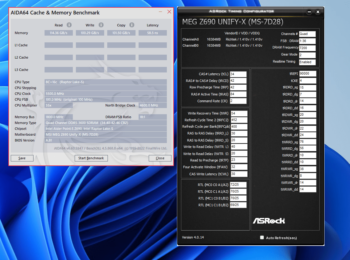

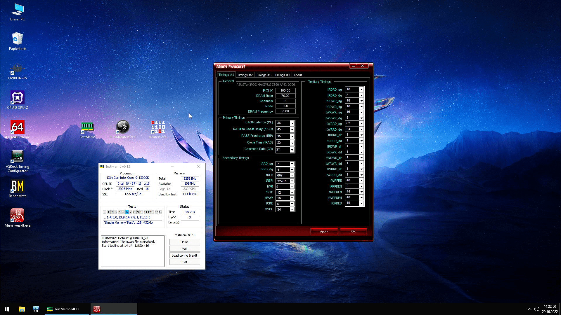

Um die Bandbreite weiter zu erhöhen, welche timings lohnen sich noch weiter zu reduzieren?
oder trEFI noch höher?
So ca. 120.00 GB/s read usw. würde ich gerne erreichen.

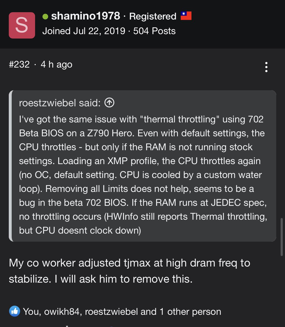

Danke für die Bestätigung, das hatte ich die Tage auch schon. Meine Temps waren immer unter 80°, trotzdem hatte ich letztens in HWInfo "Thermal Throttling" auf "Ja" bei einzelnen Kernen. Hatte auch das Beta BIOS in Verdacht.
Für 7200 ist deine Bandbreite doch ordentlich? 7200*8*2 = 115200, selbst nach Overheadabzug bist Du doch da nahe an den theoretischen Werten. Mehr Bandbreite = Frequenz hoch. 7600 sollten dir deine 120GB/s bringen.
Ich bin da jetzt gerade eben weiter dran und empfehle mal optimized defaults zu laden und neu einstellen, weil so ganz hatte mein "Edit 2" dann doch auch nicht mehr gestimmt, seltsames verhalten war da irgendwie am start... Aber nach defaults throttelt es nicht mehr bis jetz.

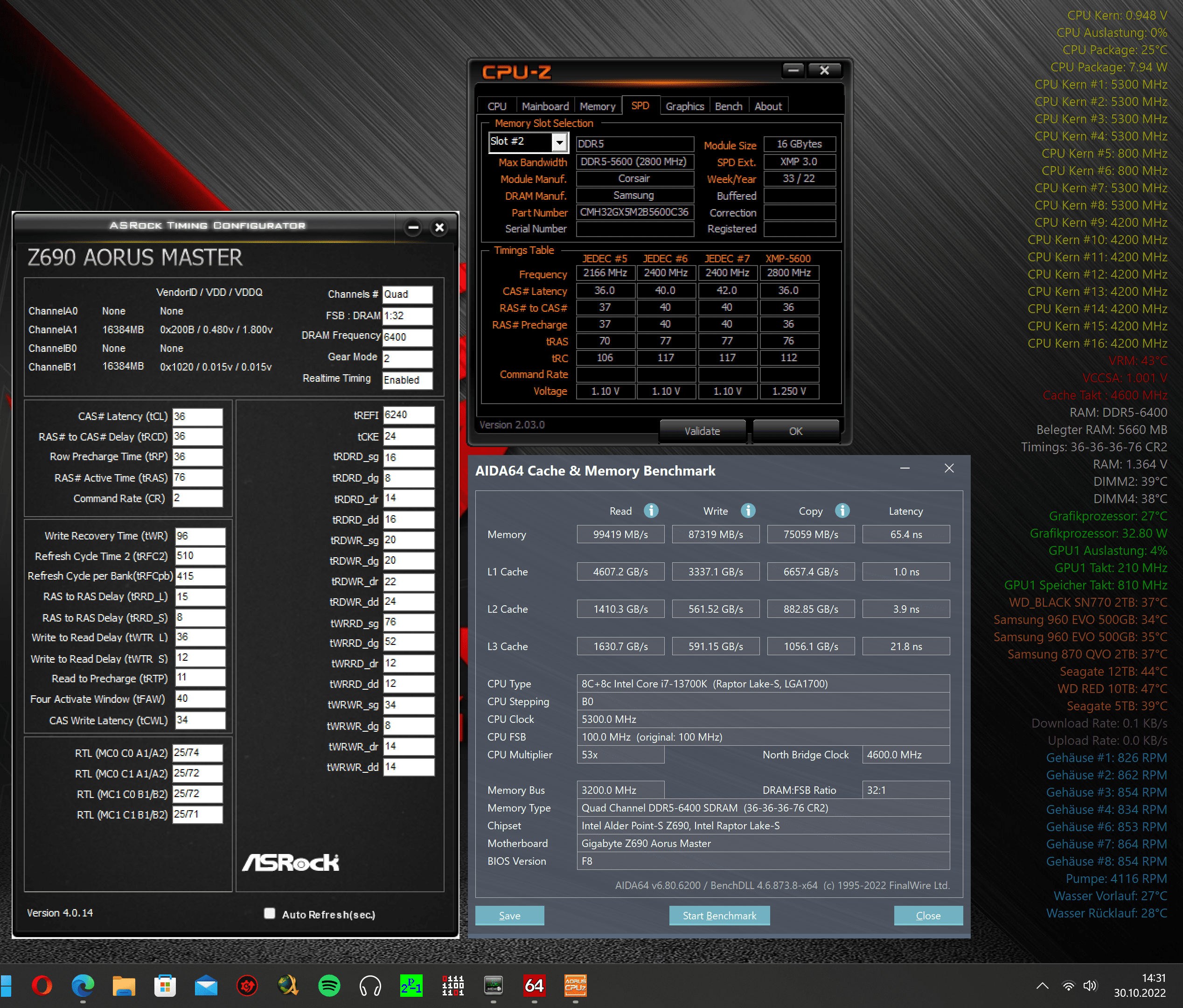

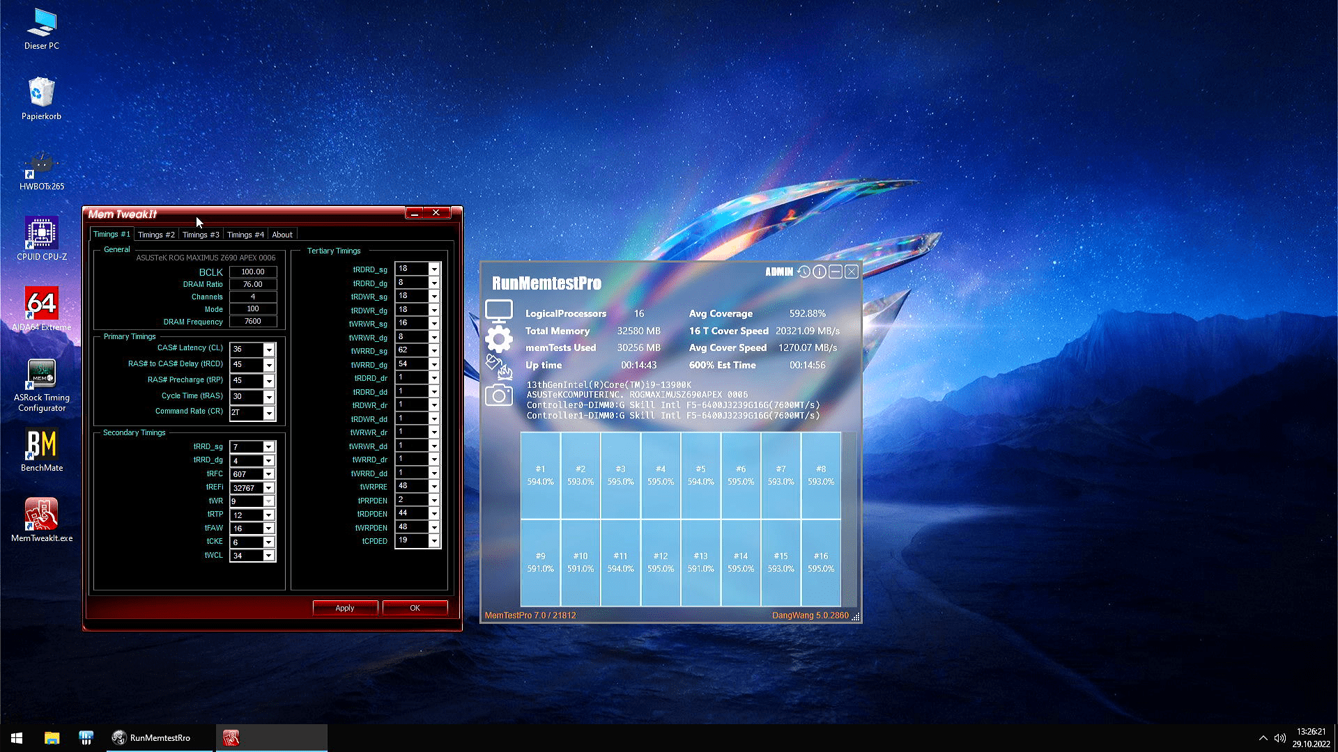

Kann mir jemand sagen, wie ich die Timings verbessern kann?

Fürs Hero und Extreme ist vor einigen Minuten jetzt auch schon ein neues BETA Bios raus, womit man das ganze umgehen kann (0067). Begründung für die Limitierung: Der Mitarbeiter will erstmal den DRAM "stabil bekommen, bevor er das Templimit wieder aufhebt". Okay. Ich bin zwar froh, dass ASUS da kontinuierlich dran ist, frage mich allerdings, warum das nicht vorher schon getestet werden konnte. Die A-Dies sind in China und wahrscheinlich auch Taiwan schon länger verfügbar und ASUS hat da sicher auch vorher testen können. Dazu werden solche Änderungen nirgends dokumentiert und fallen dann erst beim User auf bzw. nach einer Forendiskussion. TjMax einfach mal so undokumentiert zu ändern finde ich durchaus.. naja (CPU throttled auf Stock-Settings mit Custom-WaKü, das kann wohl kaum im Sinne des Erfinders sein :fresse:) .
