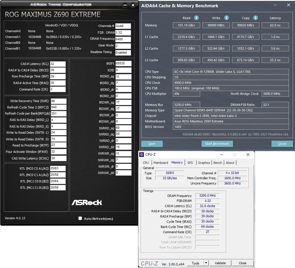

Also mit beiden DIMMs drin kommt er übers Post und ins Windows mit 6400 alles drüber No Way. Habe jetzt nicht viel mit Spannungen gespielt aber die schnellen Settings haben nichts gebracht den Post zu schaffen. Getestet mit 1403
Am RAM sollte das jedenfalls nicht liegen. Hatte mehrere 5600 G.SKILLs da, die konnte ich mit dem Setting eigt alle höher booten. Im Zweifel mal noch 1,5V auf den RAM.
Bleibt sonst die Frage, limitiert Board oder CPU?

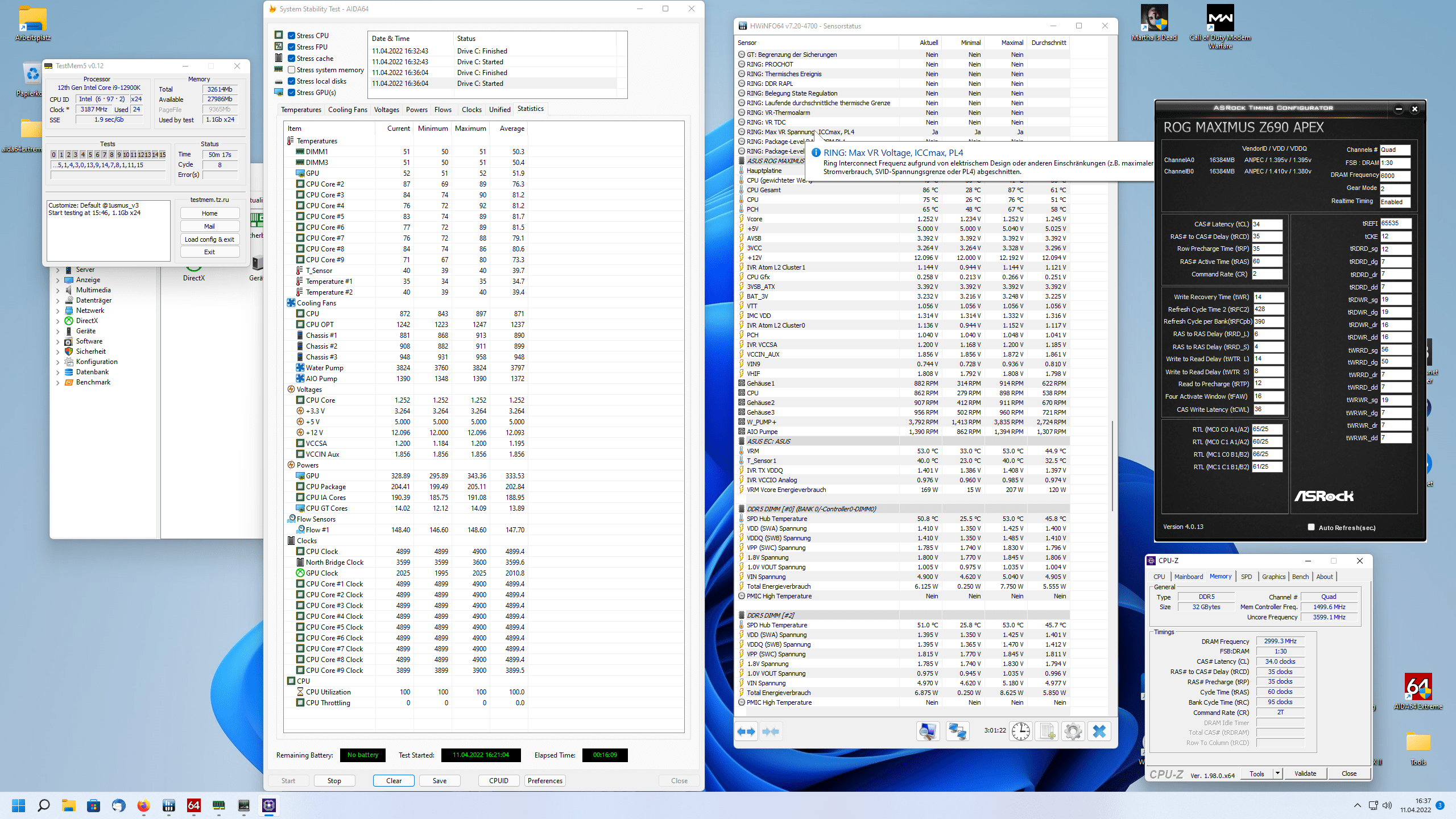

Ok, bin noch nicht dazu gekommen das Unify-X einzubauen. Teste gerade noch ein wenig mit dem Apex :LOL: Bis wieviel Voltage kann ich bei meinen Gskills 5600er gehen. Laufen gerade
bei 1.35V und 6200. Zum ersten mal gebootet heute. WTF :ROFLMAO:

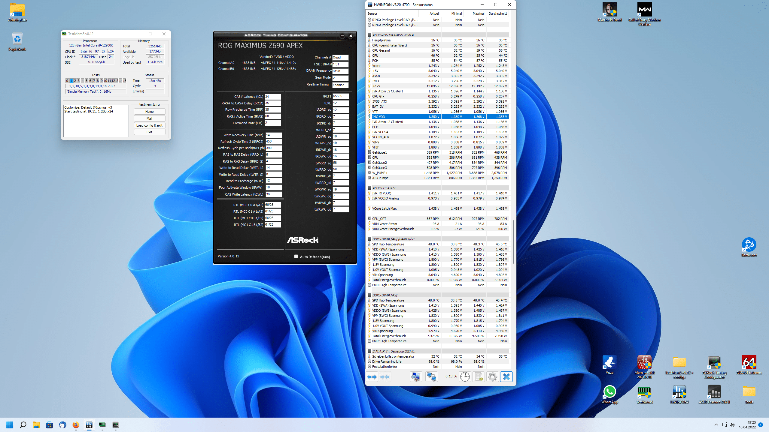

Da ich mir in diesem Thread ein paar Dinge abgeschaut habe, wollte ich euch meine Erfahrungen mit einem Hero und Hynix ICs zurückgeben.
Mein Ziel war es, das Setup möglichst unsensibel gegenüber hohen Temperaturen auszulegen, weil ich für mich noch keine andere Kühllösung als einen ghetto-mod-Lüfter gefunden habe.
Die besten Ergebnisse konnte ich relativ unabhängig von Takt und Timings mit folgenden Settings erzielen:
txp 4, tppd 0, Turn around timing disabled, Round trip latency enabled, System Agent offset + 0.04
Der Memory-Controller benötigt mit steigendem Takt entsprechend mehr Spannung. Für 6800 Mhz muss ich ca. 1.38V anlegen, sonst wird es instabil. Das war mir insgesamt zu frickelig und ich bin bei 6600 geblieben.
Hoher VDDQ wirkt kontraproduktiv, für mich hats mit 1.44V VDD und 1.38V VDDQ gepasst.
tREFI muss ich niedrig lassen, ansonsten gibt es bei hohen Temps Fehler. Für mich passt das Setup erst einmal, da es neben TM5, Memtest und co jetzt seit 2 Wochen in diversen Games und Apps stabil ist. Mit Sicherheit gehen entweder die Spannungen/ Timings noch runter oder der Takt rauf, erst einmal wird es so bleiben.

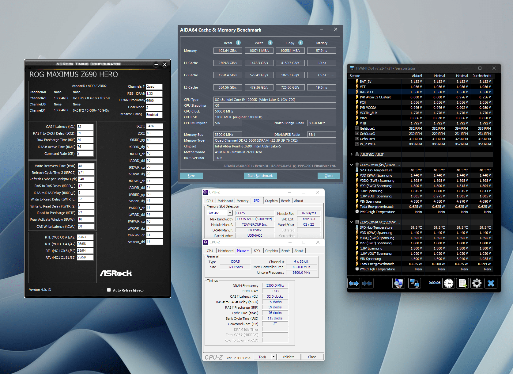

So läuft bei mir der gskill 6400 er geht das?????
so mit 6800
