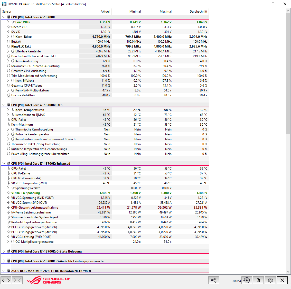

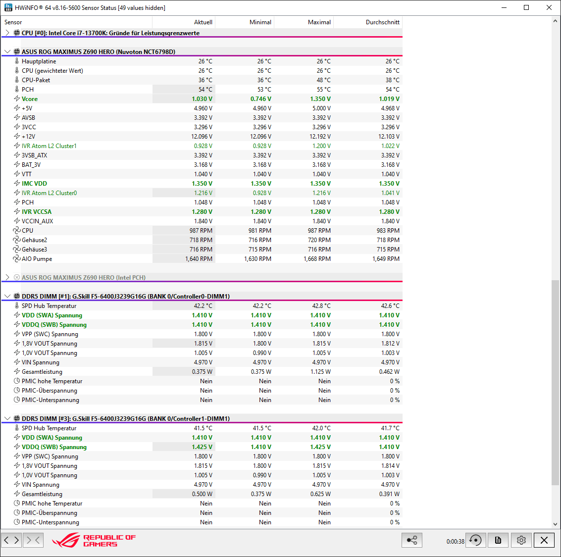

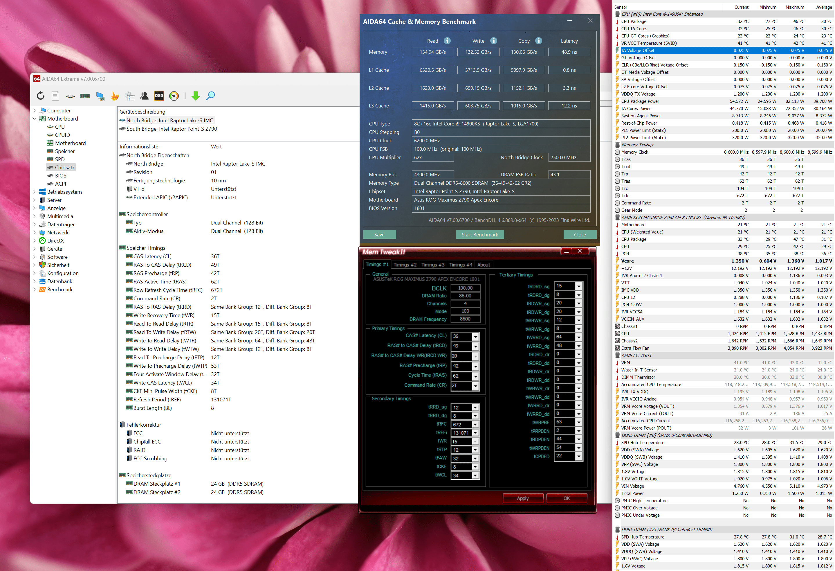

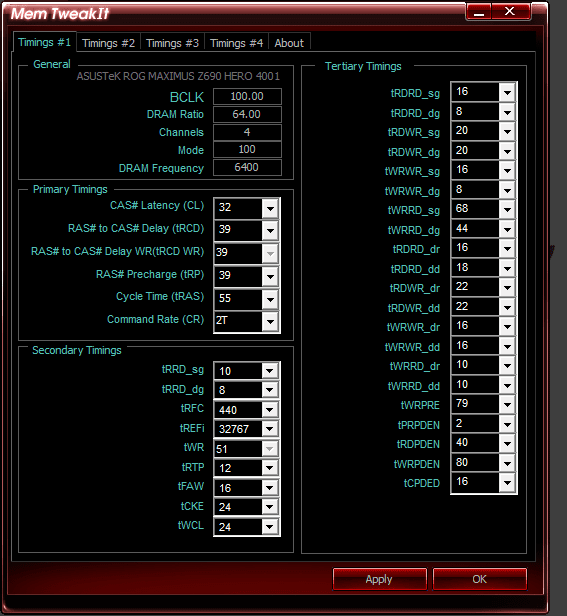

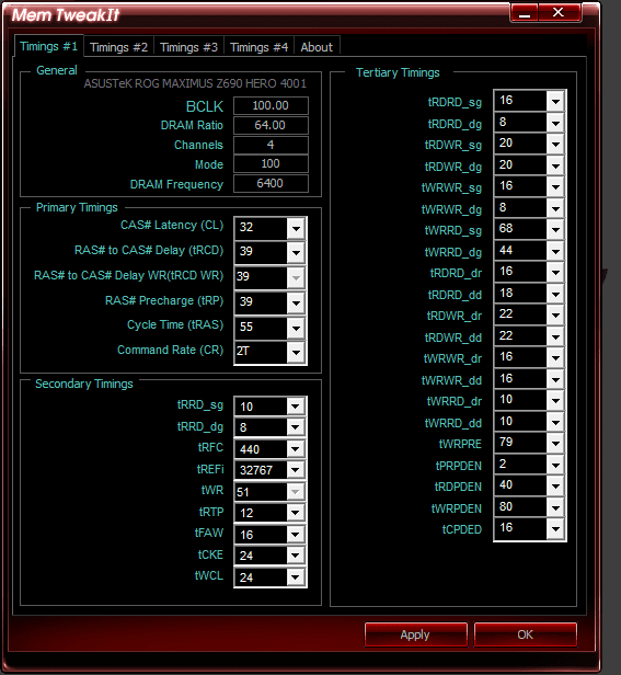

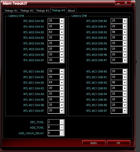

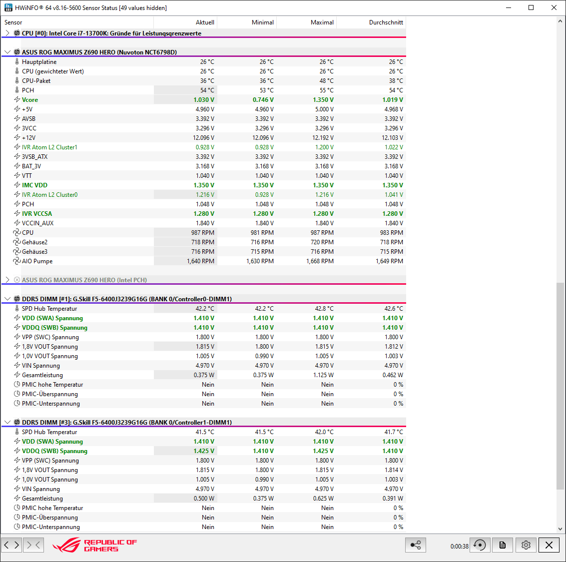

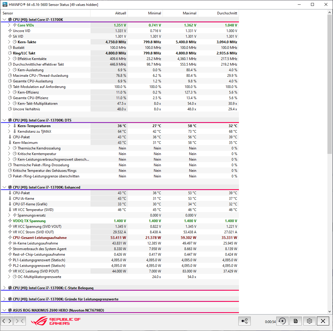

Besserungen? AIDA Extrem Stress Test läuft ohne Probs und auch sonst so daily Gaming keine abstürze etc.
PCore All Core 5.400
ECore All Core 4.400
Ring 4.800
Ram: G.Skill Trident Z5 RGB schwarz DIMM Kit 32GB, DDR5-6400, CL32-39-39-102 - F5-6400J3239G16GX2-TZ5RK
AC_LL 0.06 / DC_LL Auto = 1.000 mit LLC 4

Du könntest mal AIDA, 64, Benchmark ausführen, um zu sehen, auf welche Werte du kommst
Kann man lassen oder auch noch tunen.. je nach Belieben :)

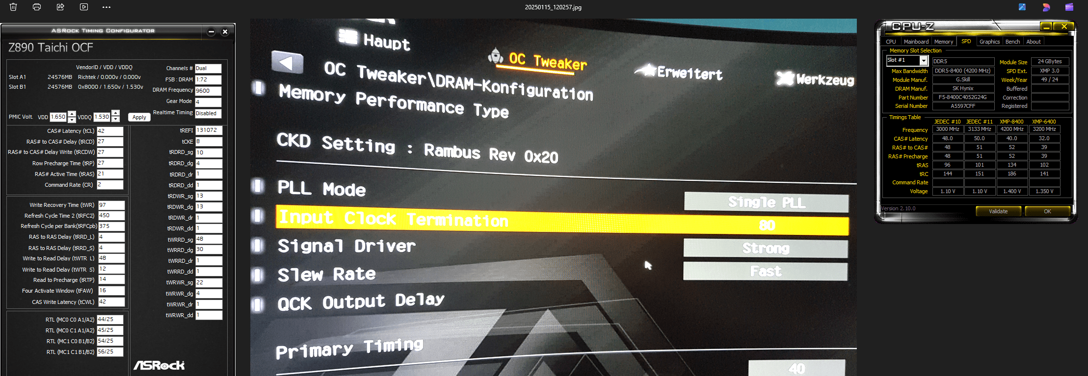

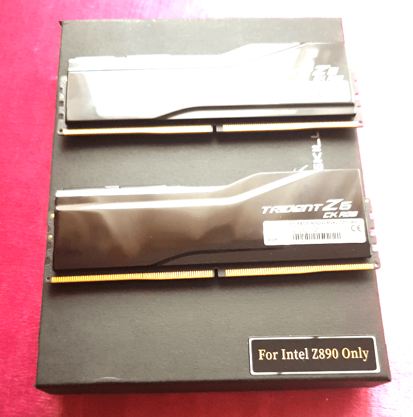

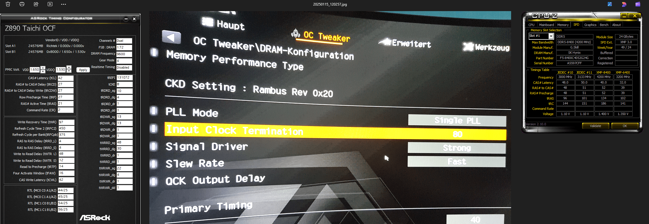

Meine GSkill Cudimms sind endlich da :geek:
Sind nur die 8400er wollte eigentlich die 9000er um die besten Voraussetzungen zu haben für ein max G2 setting aber die sind einfach nicht zu bekommen /:
Mal sehen was diese können sind jedenfalls schon mal auf dem alten setting mit 9133Cl40 direkt durchgebootet ....
Edit:
laufen auch auf dem G4 9600er preset, das ist schon mal gut, Takt können sie:

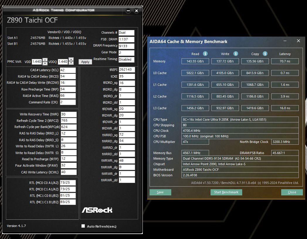

@Hums was hast du bei diesen CKD Optionen im OCF Bios ausgewählt?
Edit:
Lass die einfach auf Standard, glaube das OCF ist an der Stelle schlau genug. Hab da auch nichts dran geändert bei meine V-Color CU-DIMMs
@Hums
Auf Welcher Profil oder Timing Basis hast du dein Kit auf 10K bekommen?
Das 9600er G4 Profil aus dem OCF läuft bei mir nicht mit 10K dafür sind die timings aber wahrscheinlich zu straff ...
Habe das 9600 genommen, die CL auf C42 gelassen, VDD/Q auf 1,58, VCCSA 1,5 gesetzt und gebootet.
Die V-Color sind Top,
Wo finde ich im OCF Bios die VCCSA Spannung oder heißt diese dort anders?
Overclocker "Speed.fastest`s" (Muhammad Farid Abdat) bringt DDR5-12046 mit RAM Luftkühlung auf einen ASUS Z890 Apex.
12050mhz auf dem asrock binnen 15min on air. Also am Ende nichts wildes. Aber ich weiß wie speed fastes dafür am ackern ist. Das asrock läuft da noch immer besser.
@Hums
Kannst du bitte mal einen Asrock Timing screen von deinem 10k setting zeigen, danke :)

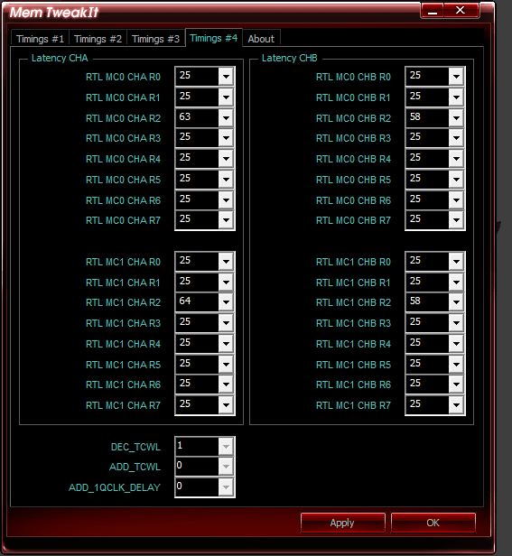

Ich hab auf Anregung von @xtremefunky hin die ODTs mal noch manuell ermittelt/gesetzt und die entsprechenden Trainings deaktiviert. Jetzt kann ich reboot stabil (ycruncher VT3 + Karhu) tatsächloch 8600 fahren 🥹
VCCSA: 1.195V
VDDQTX: 1.200V
MC: 1.35V
VDDQ: 1.40V
VDD: 1.62V

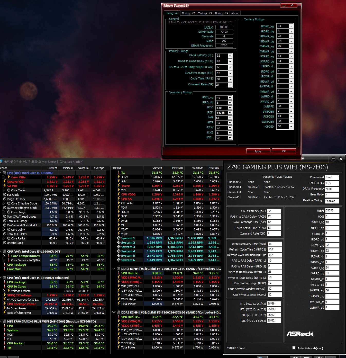

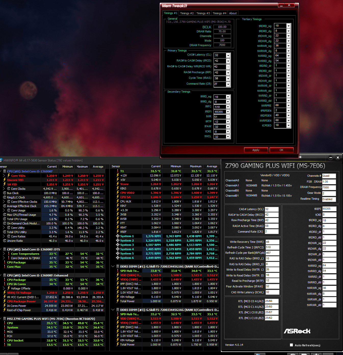

Yo sup guys!
I would like to hear your opinion about the settings, do you have any tips I can try / improve?
I'm working on DDR5 oc from an intel setup, with XMP (7200mhz 34-44-44-115 1.4v) only I don't get stable so I started from stock and so far I have these settings which is stable (see screenshot)
Current Clockspeed 6933MHz
CPU SA 1.25V
CPU VDD2 1.4V (AUTO)
CPU VDDQ TX 1.25v
DRAM VDD 1.51V
DRAM VDDQ 1.45v
Specs:
MSI Z790 GAMING PLUS WIFI
I5-13600kf.
HYNIX A-DISE 2x16GB DDR5
