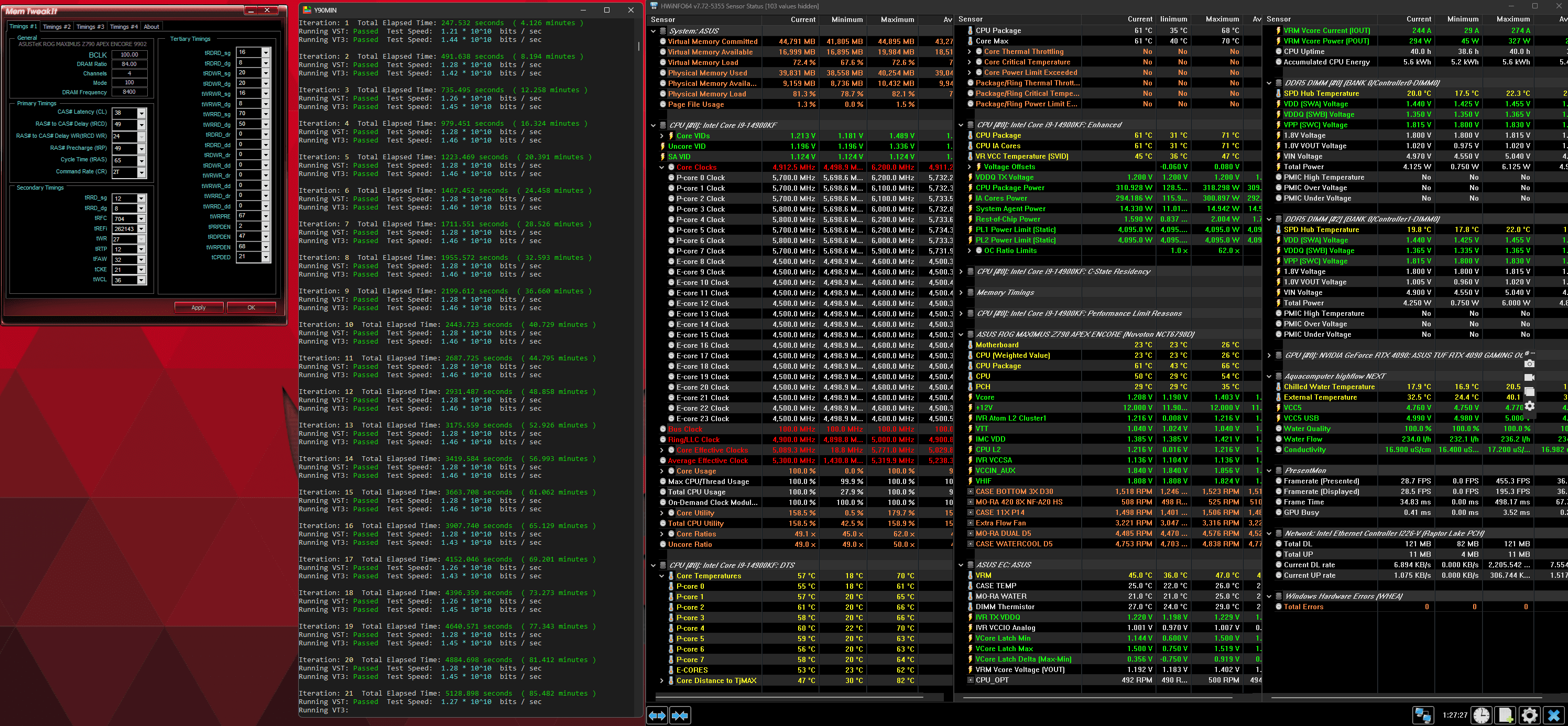

Startet:
104=bootet, aber sofort VST error
110=bootet Y 1.25/1.38-1.39
114=bootet Y 1.24-1.25/1.38
115=bootet Y 1.24-1.25/1.38-1.39
120=bootet Y 1.25/1.38-1.39
125=bootet Y 1.25/1.38
126=bootet
127=bootet
OK, bigger step
133=bootet, Y test sehr gute speed 1.25/1.38
145=bootet, Y 1.24/1.38, 3x2minutes error
160=bootet, aber 2. tranier cycle. Ich habe es aufm QLED gesehen. 3 loop ist max bei mir, dann safe boot. Speed, weiss ich nicht, 1x2min ist nicht gegangen.
Ich hab jetzt original 2 mins lang Testen benutzt mit einen .bat
Geschwingigkeit muss mal schauen. Natuerlich, stabilitaet auch.
Huh, es dauert :)
Kein Fastboot enabled, Freq bleibt wie immer, 54-57x 43x 47x
//Edit:
125
//Edit 2:
Lauft schon 115. Komisch. Ich zeige sofort.
1.24/1.39
1.25/1.39
1.25/1.39
1.24/1.39
Die Werte sind nicht so stabil. Oder ich weiss es nicht. Gehts noch. Ich lasse noch ein bischen.
Kann sein, ich bin auf der Grenze, deswegen aendert sich.
Versuche ich noch runter
//Edit 3:
104=error
//Edit 4:
110

Teste nochmal 100-125 durch :)
Weniger = besser
Von 105 bis 160 gehts bei mir. Beste Ergebnis ~115-120 bekomme ich mit meinen Config. Oben meinen Post editiert. Sorry wegen so viele Bilder, aber sie sind nicht Muell. Natuerlich, bekomme ich schoener Werte mit 57x oder OC, absicht habe ich diese 54x ac Settings gemacht.
1.25/1.39 *10^10 auf diesen Frequenz ist gut. OK, ganz neu windows, total leer.
Ich werde es speichen, und ich hoffe, dass es fuer alle Profile passt, nicht nur fuer 8000.
Schoen muede geworden, Test habe ich gut vorbereitet. (Kiste Bier war hier) 🤣

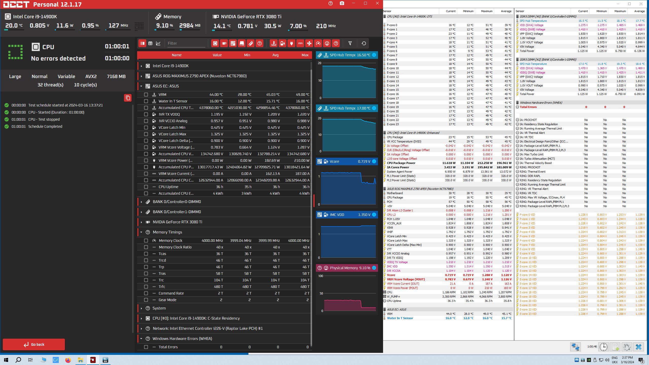

Hello!
I am now testing and sharing my experiences with the RRT/ODS's that I have made so far and it works on my 2x16Gb Klevv Kit.
This is far from being 100% good, but it works quite well for me.
This night, CTL1 CmdVref UP was on stage. The area where he works is wide, but the expected value, that the center will be good, is not realistic. In terms of speed, closer to the lower limit seems better.
I saw you have cap PL1 and PL2, did you also cap Core Cache Current?
No, I don't use any limits.
I simply don't like the original 57x allcore 60x 3 core boost, my cpu can't handle it comfortably.
I deliberately set it to 54x because of the many hours of Y, and here I found the lowest Vcore value for it.
Thus ~220-230W, the Y Cruncher can run comfortably, and what is very important, if there is an error, it will also fail if there is one.
I also realized that 57x ac is completely unnecessary, because all games have 300-400 cpu fps. My 3080ti can't even display this many fps. GPU limit. 1440@165Hz. FPS limit=162. I don't need extreme CPU OC.
24/7 can stay 54x allcore dynamically.
One line out of a million has now been completed.
By the time DDR6 comes out, maybe I'll be done. 🤣

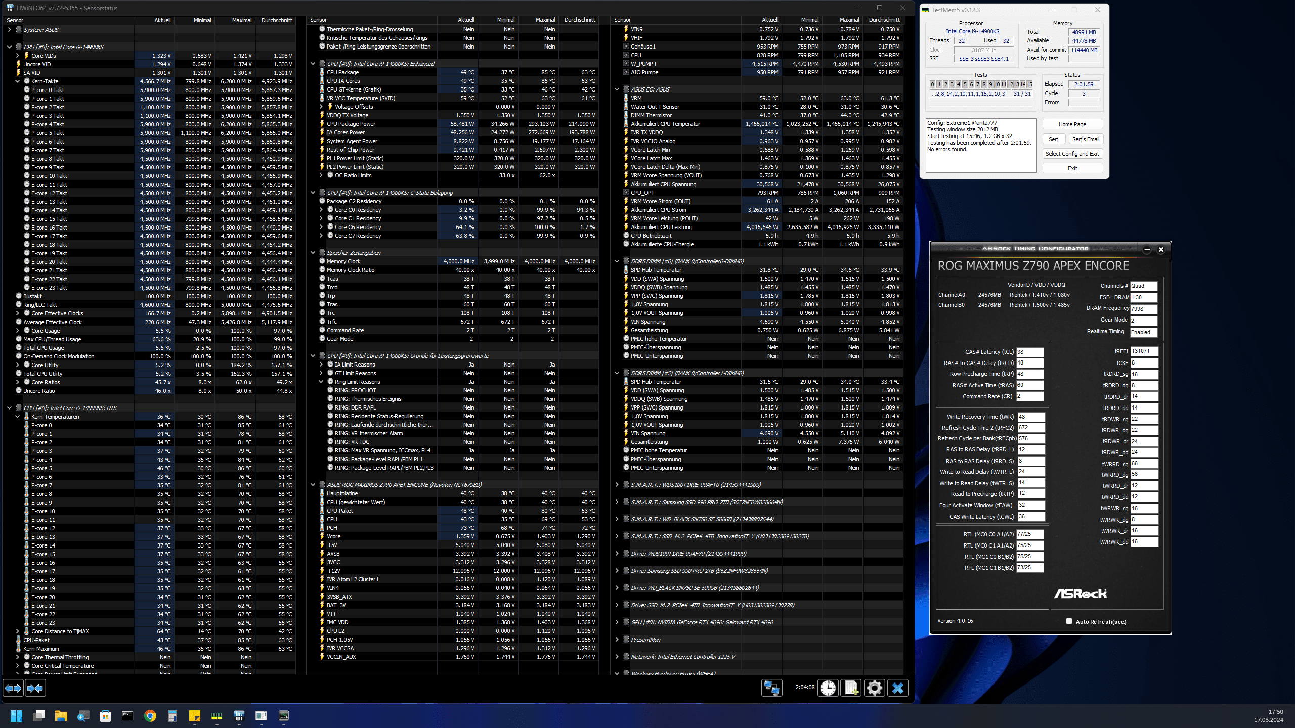

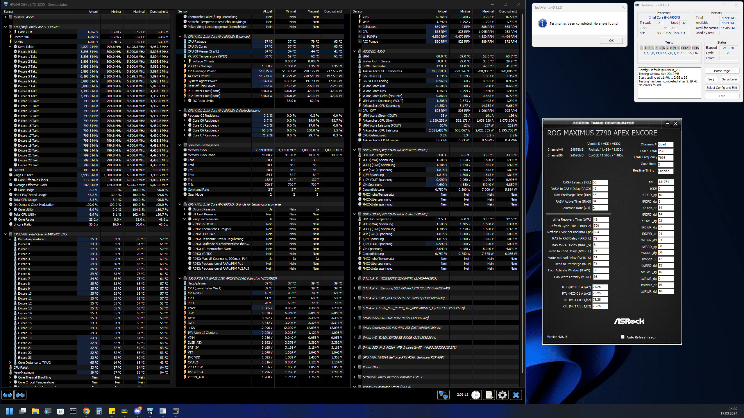

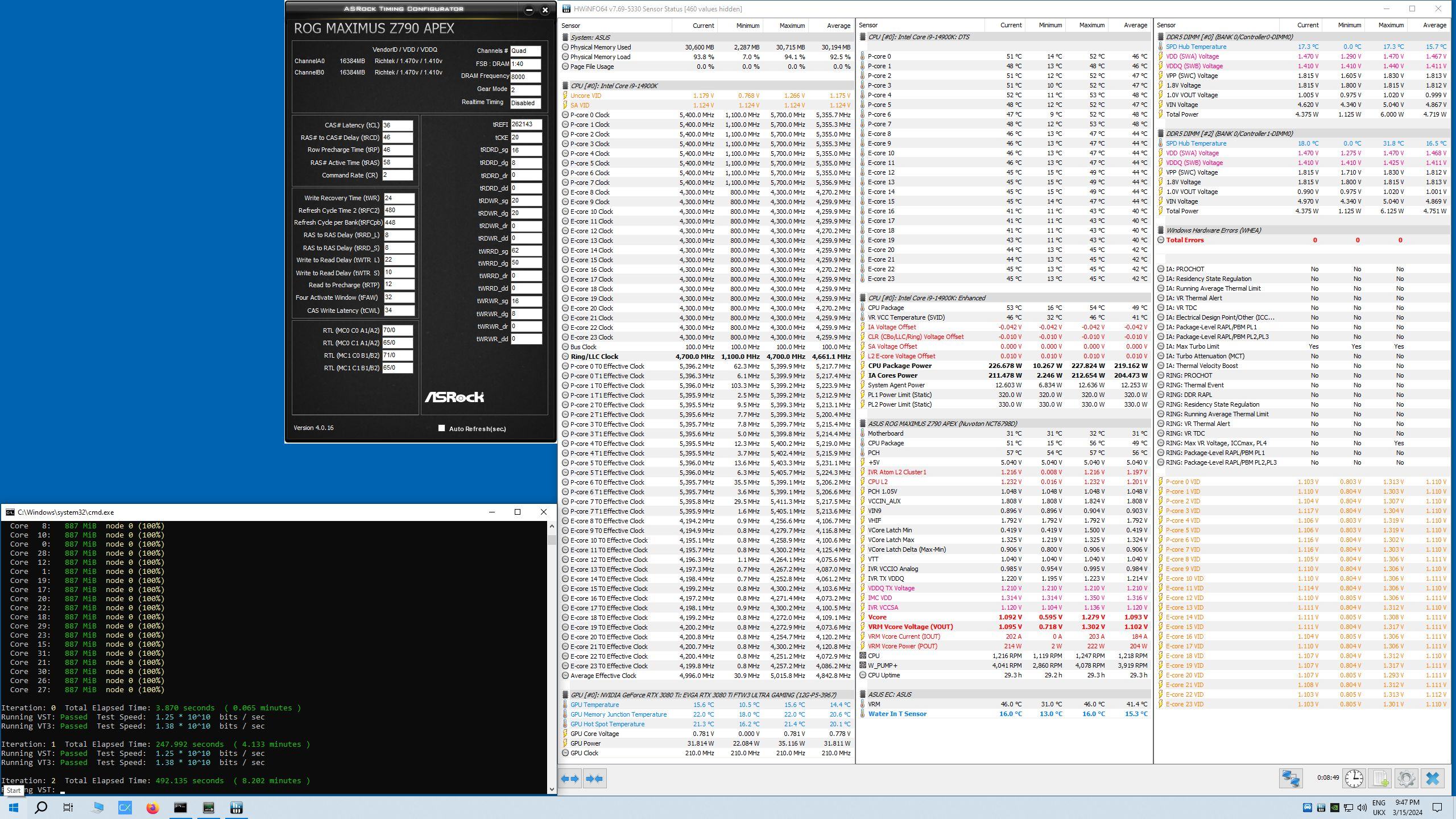

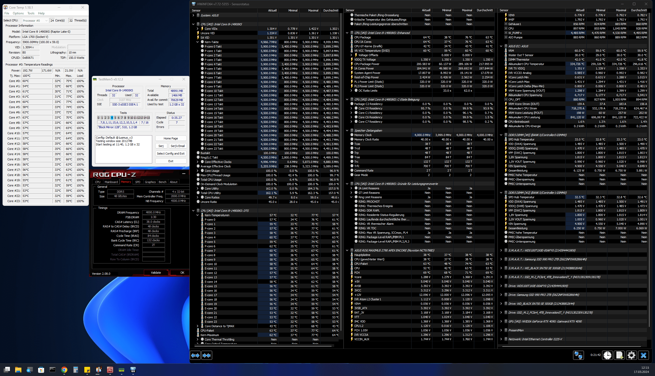

Tested today 1 hour long the new settings. Pic is here, bits/sec isn't bad. Almost 1.39 b/s VT3
45.231 Y2.5b on 54x@8000C36. I saw screen, where 45sec over 400W@58x. Now 45.2sec ~230W

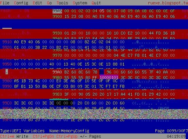

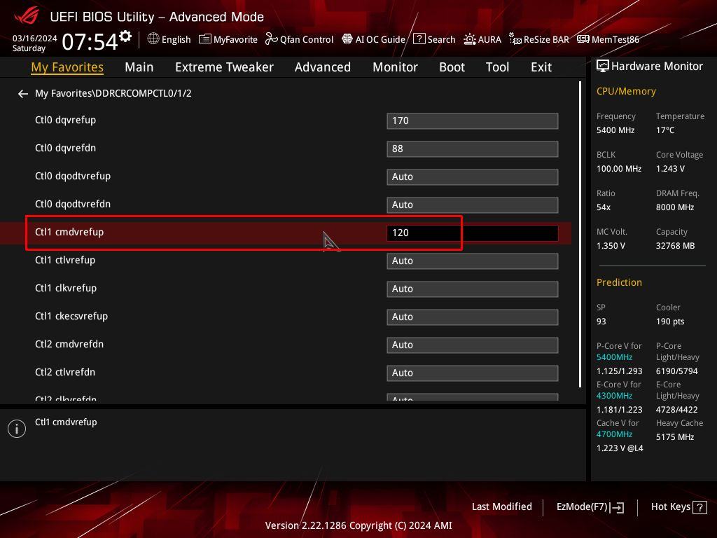

Hi! Understood, I wonder if just looking for the CTL1 CMDUp value is enough or do you have to look for the CTL2 CMD-Dw value to find the slope. The truth is I don't know how each group behaves.
I had read with RU the values in 8400C36. I'm going to read them again in 8000 to see how they train. I think CMD/CTL did not change from 120. I'm going to try again. Thanks for sharing 🙂
I don't know why RU when I take the image distorts it all when saving it as BMP...
PS The truth is, I don't know if it is better to limit by PL1, for example, to Intel values (253), which would give 5.6 for the 14900k, or to downclock like you do. What I used to do was set an AVX offset of 4, which usually triggered in the second Ycrucher cycle. But they had told me that it was not advisable to limit YC, at least in short tests. I think I'm going to follow your path and limit the CPU a little more for long YC tests. =
If you could read the values with ruefi, that would be a huge help to me.

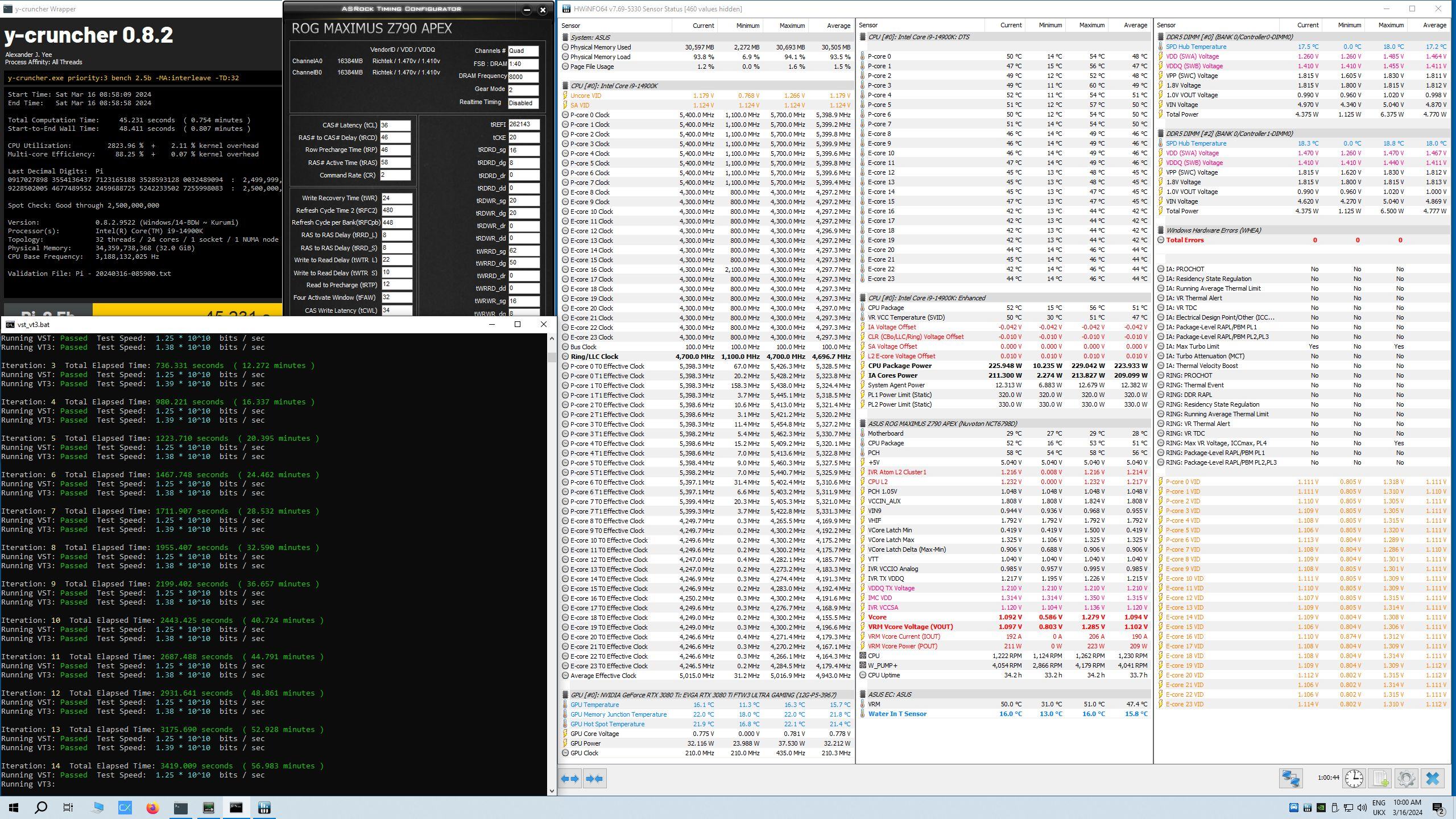

Good morning @Veii
Further improved the 8400 foundation.
The previous one wasn't able to pass more than 30 minutes. tRFC was too tight, always got error 11 in TM5 after 30-40 minutes.
Raising MVDD didn't help, so maybe on C38 the loosened tRFC works for me.
Also lowered the VDDQ_CPU to get a 150 mV delta.
MVDD: 1.44v MVDDQ:1.35V (that's 90mV in-mem delta)
CPU_VDDQ: 1.20V (that's 150 mV VDDQ delta)
VDD2: 1.4375V
SA: 1.12V
RON 48-40 40-48
VDDQ training OFF, RON training OFF RXdfe disabled, MCH Fullcheck ON
First iterations are slow because Malwarebytes kicked in. :) At iteration 16-18 I've made the OCN post, so that's the bitrate fall, everywhere else is high and constant.

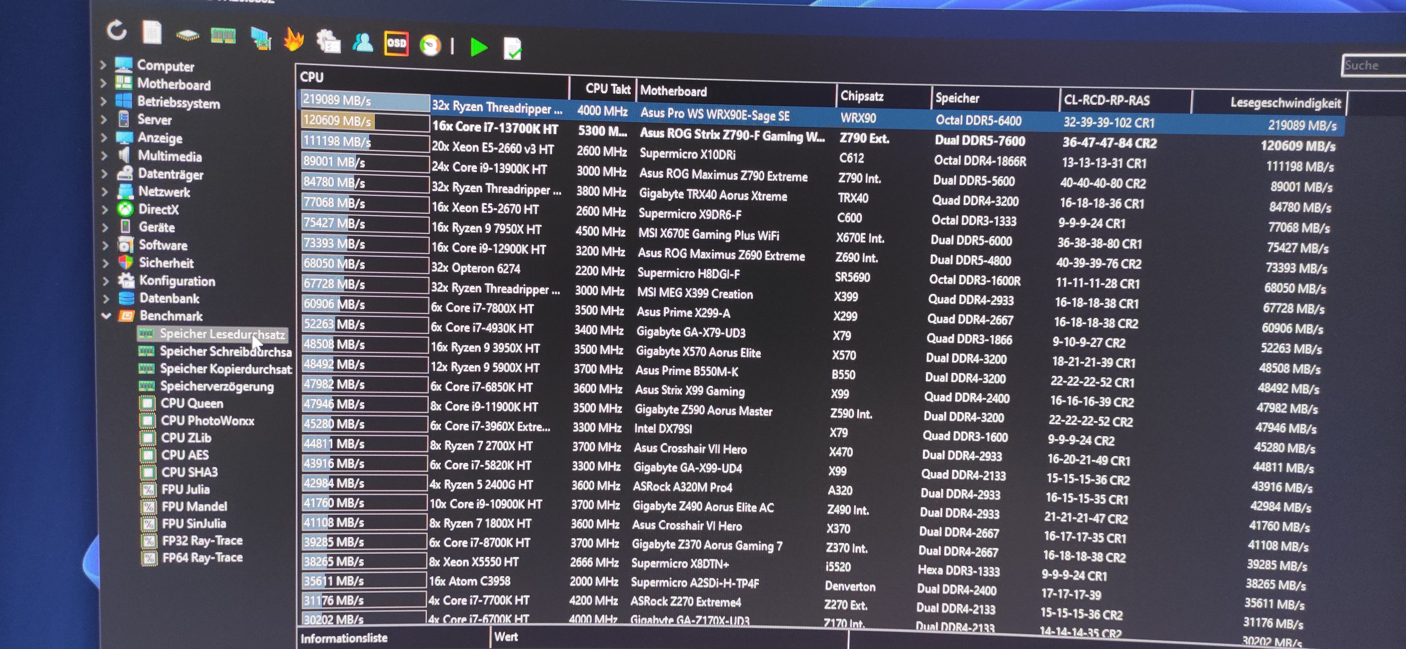

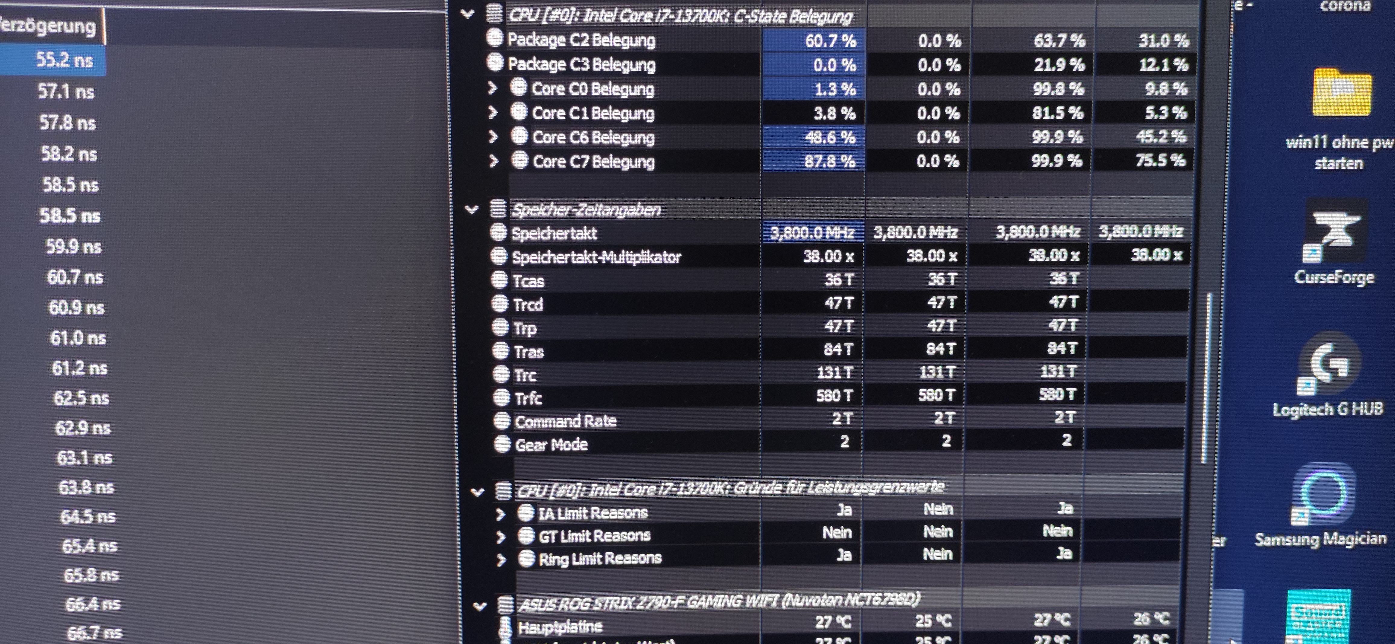

Hallo
Ich habe mir die Team Group DIMM 48 GB DDR5-7600 (2x 24 GB) Dual-Kit, bei alternate gekauft im Angebot für 156 Euro.
Sys
Asus z790 strix f BIOS 2002
13700K
Der Speicher wurde sofort erkannt und läuft mit xmp1 Einstellung,allerdings lief mein G Skill mit 7200 16gb mit bissel Einstellung besser.
Hat zufällig jemand genau das System laufen?mit dem Speicher?und kann mir schreiben was ich ändern sollte?
Hallo
Sys
13700K

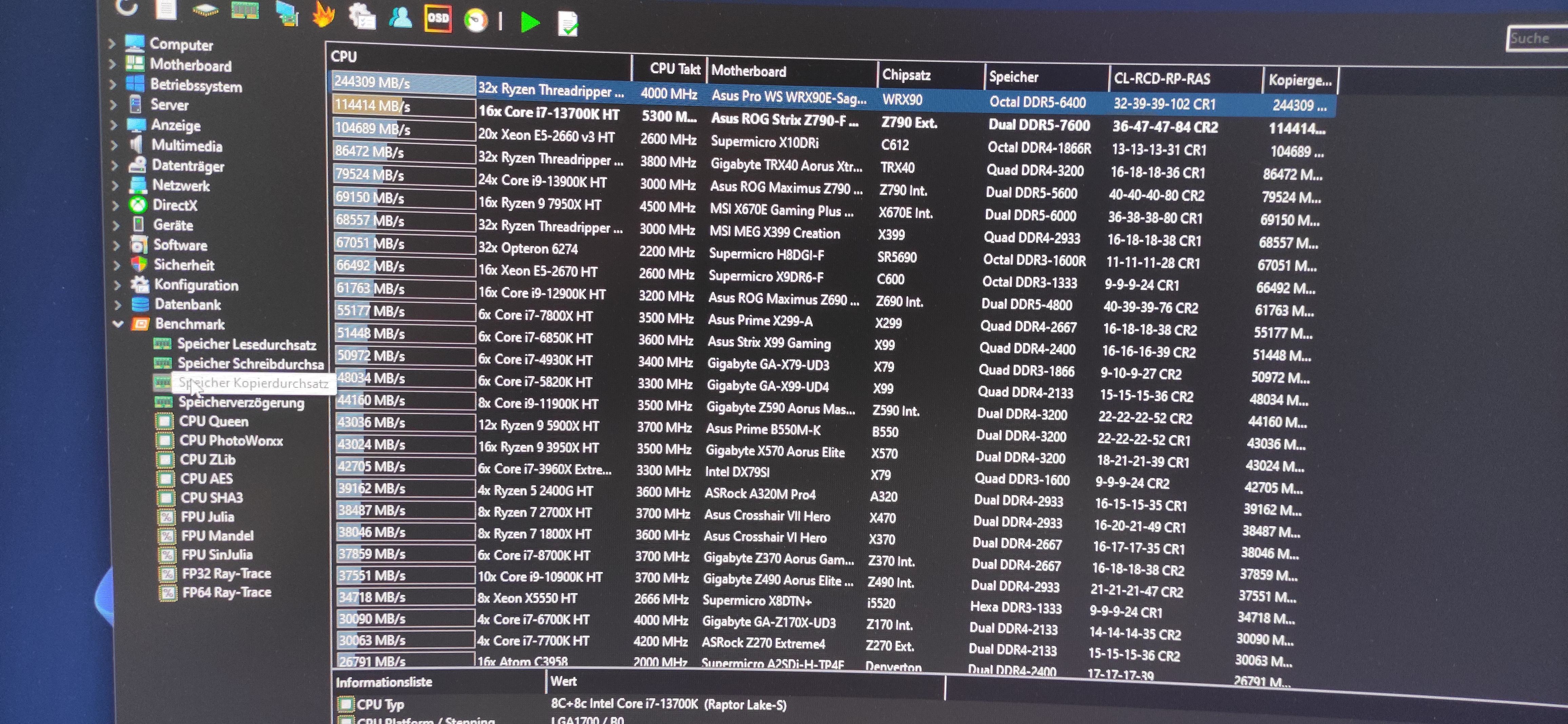

hey,
1. jedes system , jeder chip ist anders , auch wenn die gleiche hardware verbaut ist
2. wären mehr informationen cool
was läuft denn "schlechter" - woran merkst du das etwas schlechter läuft ? , timings ? spannungen ?

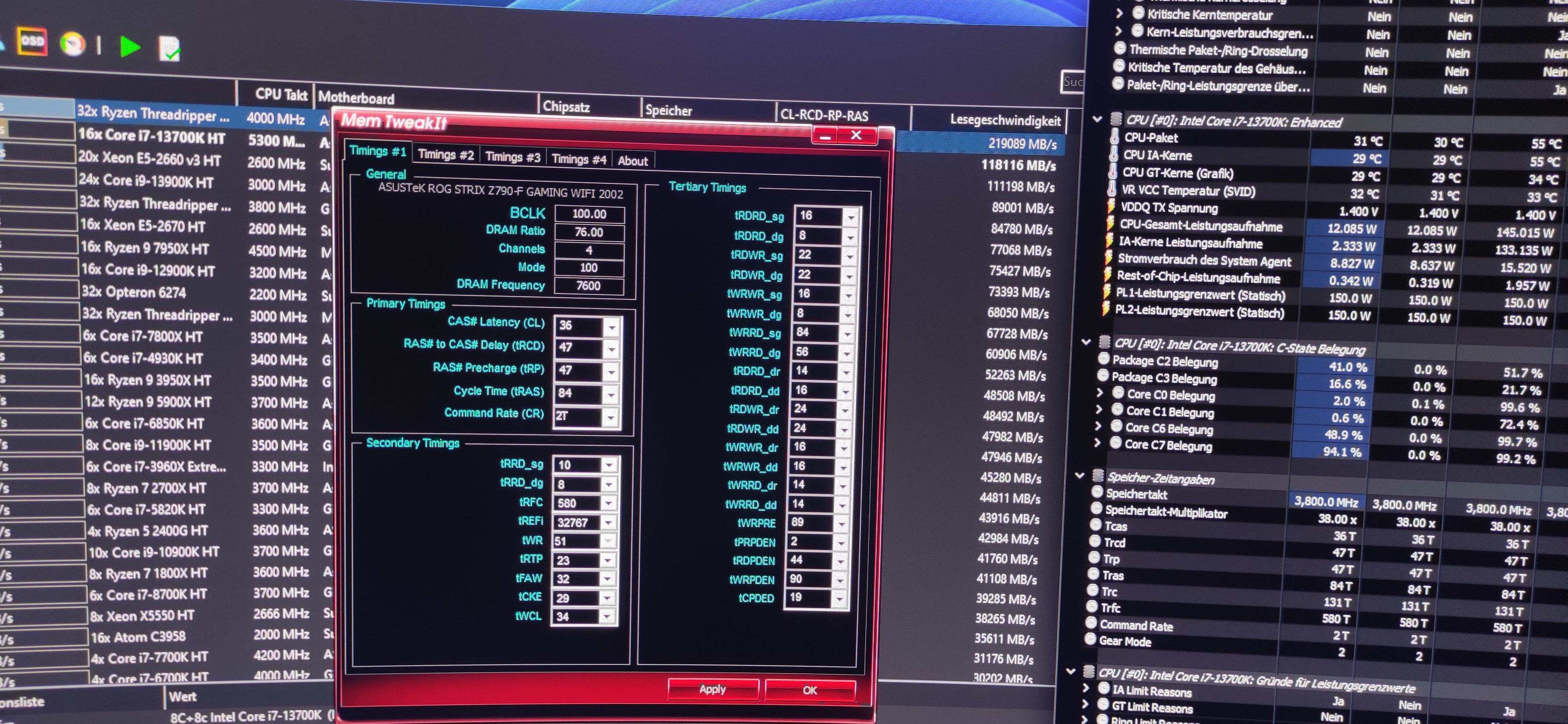

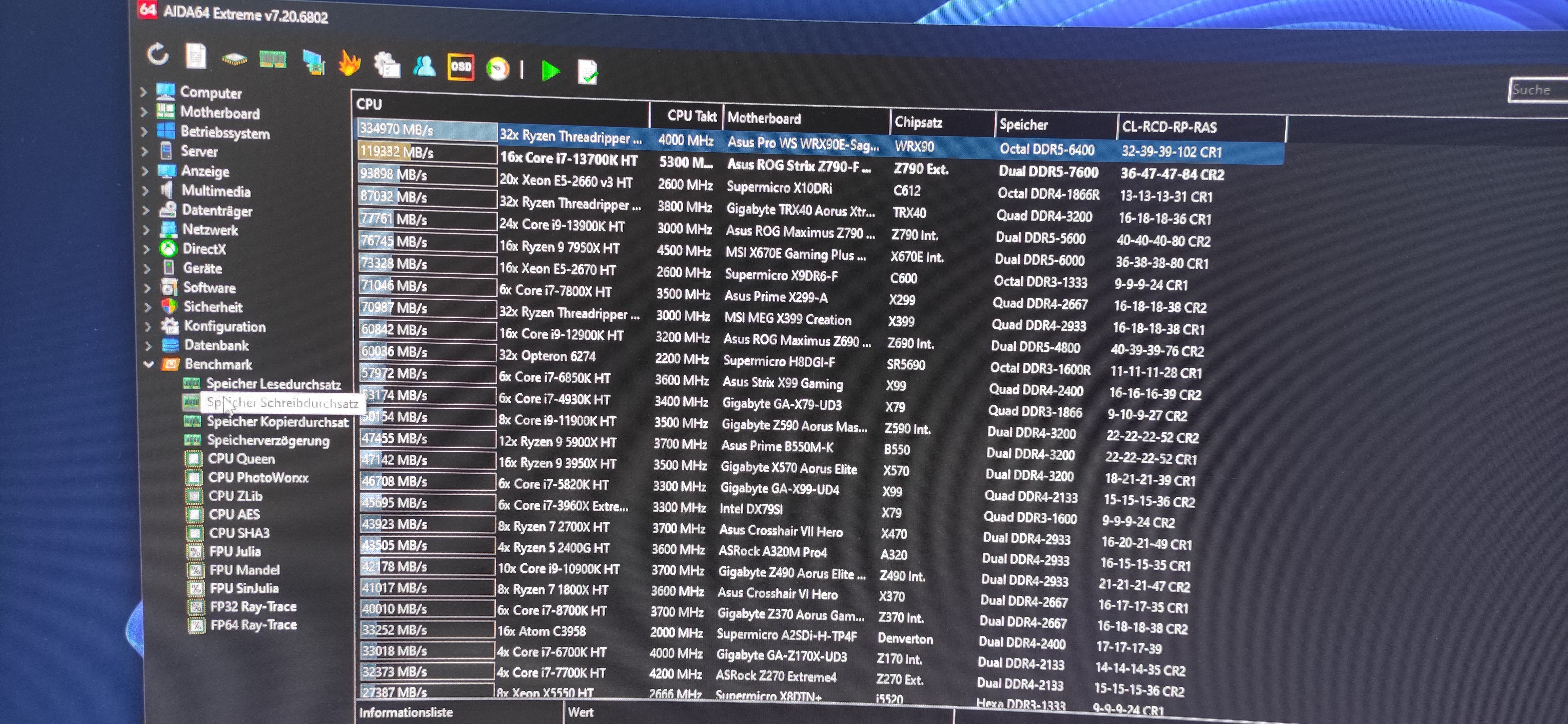

Habe nur die Aida Werte verglichen 7200 zu 7600.
Ich habe jetzt mal XMP tweaker benutzt und da sind die Werte schon besser mit dem 7600er RAM.
Wenn jetzt nichts abstürzen sollte kann ich das so lassen oder doch lieber selbst Werte einstellen?
Wenn ja welche ?

Today I briefly tried running the Y at base frequency to see real, non-downclocked numbers.
The Vcore was low, so it didn't make an error, but simply froze later. It's not interesting, I don't even want to run the cpu at 57x ever.
Numbers look nice on 57xP 44xE 48xR without overclock. OK, 24/7 stay me 54p 43e 47r
Und durch:
alles noch XMP Tweaked im bios aber schonmal ein großer schritt weiter als mein 14900KF
Und durch:
sry aber das ganze sagt nicht wirklich viel aus (wieso nutzt du nicht das extrem profil - dieses normal profil läuft zb bei mir mit 8800mhz fehlerfrei durch wobei das extrem schon viel eher also bei 8400mhz zicken macht ...) , dazu kommt das timings und co recht lasch sind und 8000mhz nichts besonderes mehr sind vor allem nicht für ein encore und 14900k+
hast du schon mal 8400mhz+ getestet ? oder wenn du bei 8000mhz bleiben willst vielleicht c34 ?
extreme Profile? erzähl mir mehr
Naja gegenüber meinem KF der nicht mal mit 7800 ohne ewiges stellen gelaufen ist, ist das schonmal nen gewinn...
Ich muss auch usmus laufen lassen. Extreme kommen bei nir zig Erros beim Starten des Tools. Keiner weiss wieso. :( oft mals gefragt hier.
dann kann man es aber auch gleich sein lassen , ich würde dann einfach auf ein anderes tool wechseln
ich fand aber generell das tm5 nicht soooo aussagekräftig ist. -> nur im Kombination mit einem anderen tool fand ichs bisher ganz okay
Ja ich teste usmus, yc und karhu. Aber ehrlich gesagt ist mir das zu dumm, wochenlang rum testen für 200mhz mehr oder so. Fahr einfach ein chilliges setup mit 8000 oder 8200, und gut ist.
da gibt's nicht viel zu erzählen > ich mein halt das anta1 extreme profil :)
hab ich jetzt auch gefunden, aber danke ;) anta777 denke ich mal
Läuft, bin ich mal gespannt...
Mir gings gerade in erster linie um:
"Läuft 8000 überhaupt?" was ja dank SA BUG bei mir mit dem 14900KF leider nicht möglich war,
Mach ich nun, danke für den "tip"
Recht lasch wie oben ja erwähnt, XMP Tweaked im Bios, wollte wissen ob es läuft mit 8000. Ist für mich schon nen sprung von 400MT.
Das erste mal in der 8k region, aber richtung scharfe timings solls von hier aus gehen, gerne offen für tips, habe ja auch den gleichen RAM typ
@Veii Verbesserungsvorschläge ?
fast boot > off
mrc fast boot > off
VDDQ training > on
Round Trip Latency > off
SenseAmp Offset Training > off
Turn Around Timing Training > off
DIMM DFE Training >off
MCH Fullcheck > off
UnderVolt Protection > on
