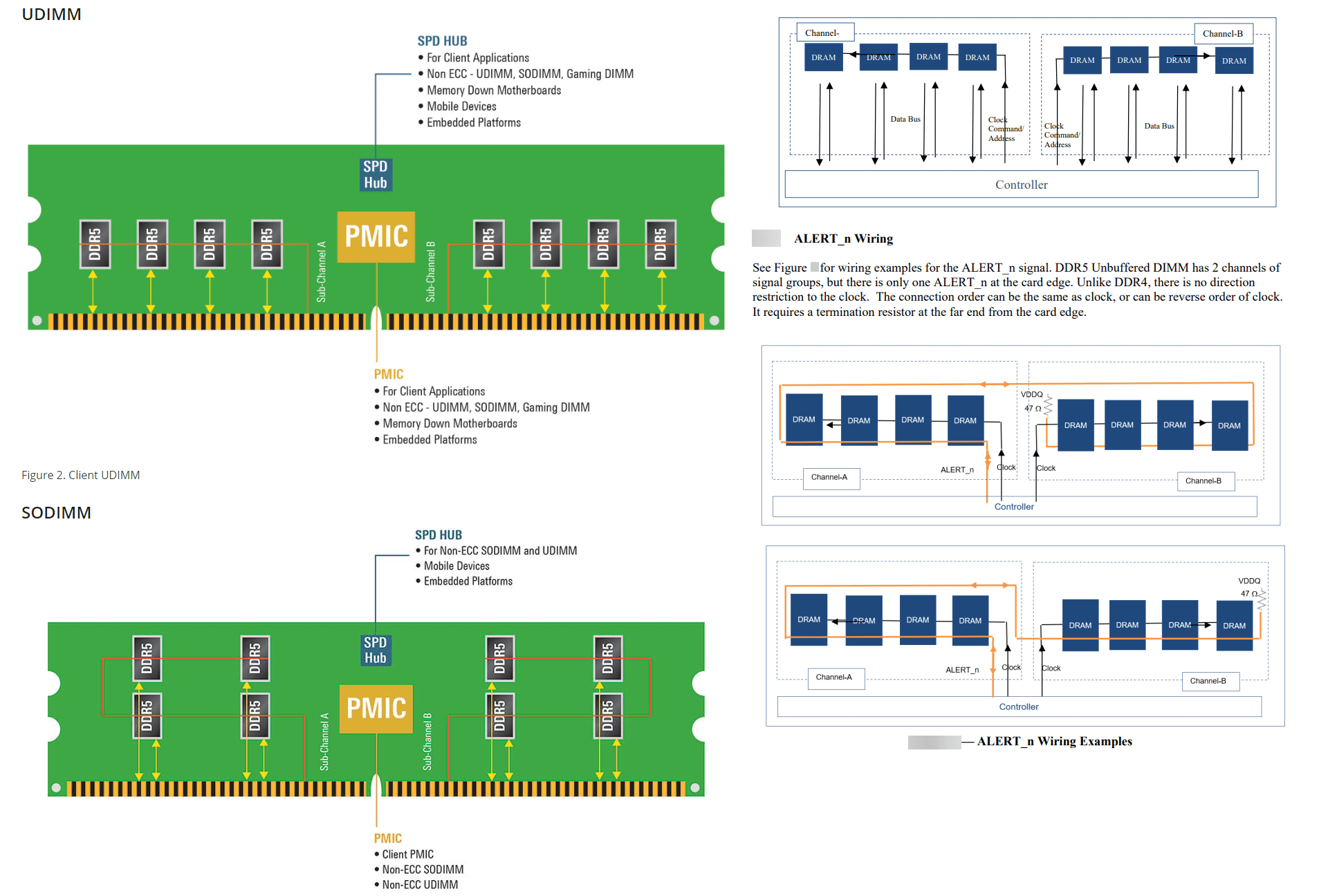

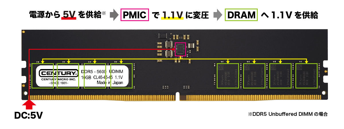

Moin,
VDDQ_TX und VDDQ sollten ja gleich sein. Bei HWiNFO64 finde ich nur VDDQ_TX im Reiter CPU. Wo finde ich VDDQ (in welchem Reiter) ?
Ich finde nur noch ein VDDQ_MEM.
VDDQ_MEM und VDDQ_CPU sollen aber ein Delta haben. Also kann mit VDDQ ja nicht VDDQ_MEM gemeint sein. Hmmmmmm so viel VDDQ. Mir raucht der Kopf. :ROFLMAO:
MfG
puh ich hoffe das bald andere brauchbare ram oc boards rauskommen die man hier auch in de kaufen kann - bei asus gibts bald bloatwarezwang
so ein zwang ist für mich ein grund zum verkauf von asus hardware + meiden dieser "tollen" firma
wie seht ihr das ?
Quelle
Moin,
Sollte es nicht. Alte Information
VDDQ_MEM wird durch den PMIC erstellt, welcher mittels 5V nahe dem 24 pin gefüttert wird.
VDDQ_CPU (IVR TX) wird innerhalb der CPU erstellt, und geht als fertige VREF über das Mainboard bis zu den DIMM slots & Gold fingers, hindurch // EDIT, Korrektur;
^ Right-side Credits JC-45.x Committee && Century-Micro JP
Sie gleichzustellen wäre von Grundauf ein Problem.
Da VDDQ_CPU verstärkt werden muss, da ansonsten niemals die selbe (A)mpere ankommt
Sollte man sich auf (v)oltage Werte nicht fokusieren. Sie gleichzustellen ist von Grundauf ein Fehler.
Sie gleichzeitig zu bewegen, jedoch nicht :)
