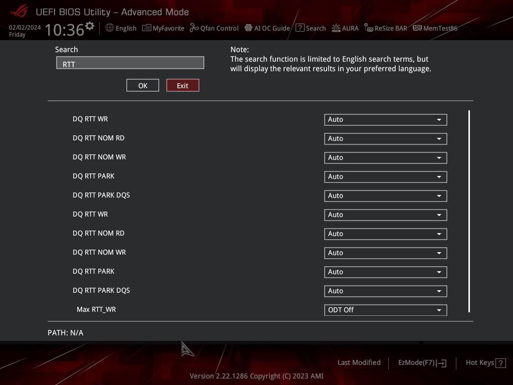

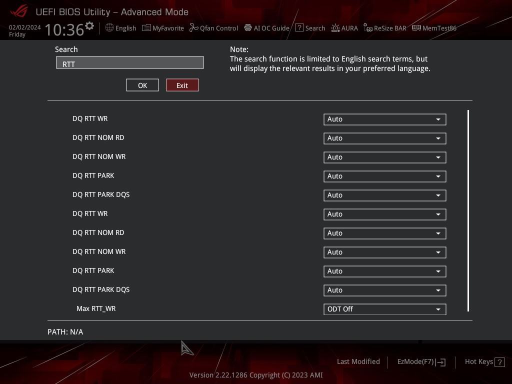

2, 10 = RTT issue. I'm still unsure how to adjust RTT_NOM.
BIOS shows RTT settings in Auto, I do not know which RTT to adjust, or current values to increase,.. please advise. Thanks.
Mem-Timings, SKEW menu. Dont use search.
I don't know.
Its written here.

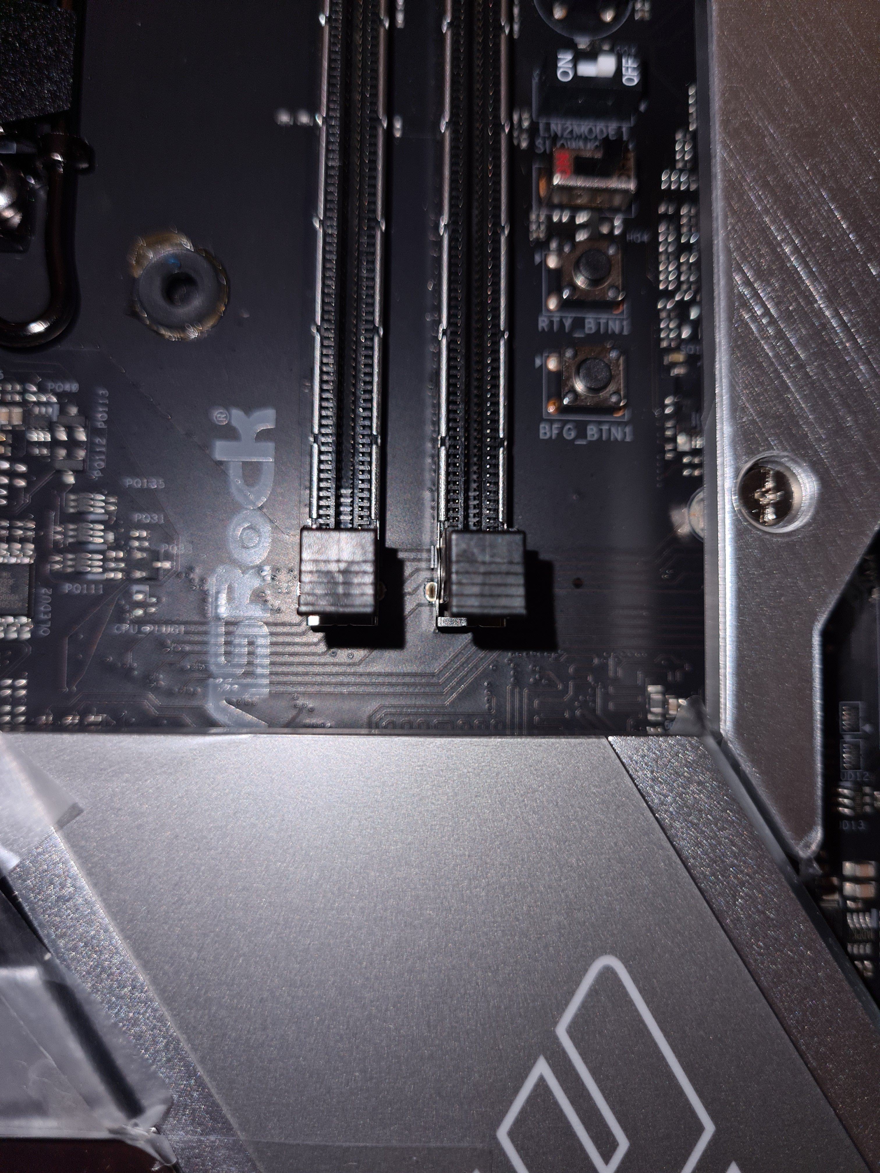

Die Anbindung and die dimms geht unten rum.

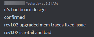

Rev 1.05 wurde das wohl geändert. Aber ohne Gewähr. Sind auch nur Infos die ich erhalten habe.
Habe mich schon beim Support gemeldet. Seit Dienstag keine Reaktion.

Das dachte ich auch. Ist aber so.

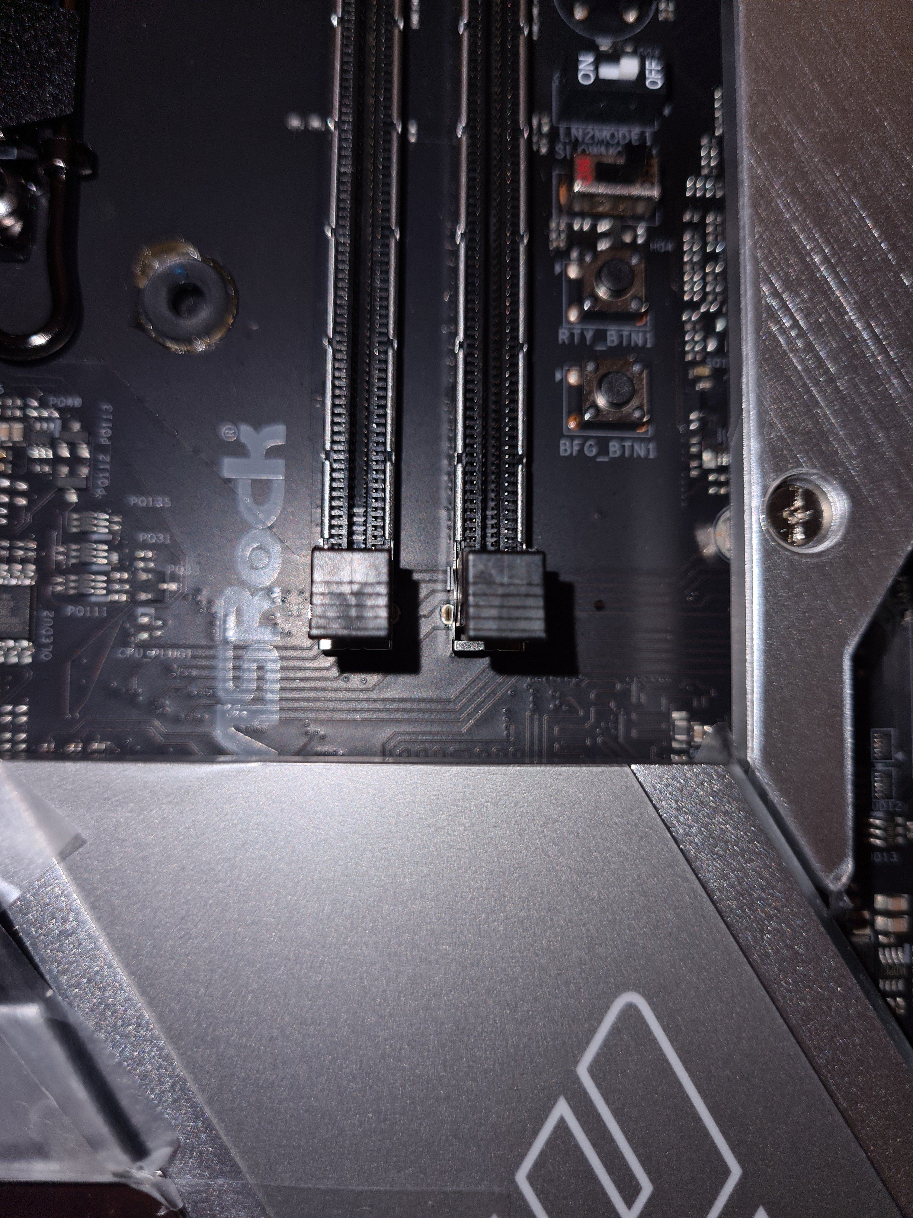

Wäre interessant zu wissen was der Support sagt, ich habe heute eine Antwort erhalten, die aber nix aussagt. Keine speziellen BIOS-Versionen etc. Support hat angeblich geschlossen bis zum 19.2 aufgrund chinesischem Neujahrsfest. Dachte hab den 6er im lotto mit dem Board für 249 Euro 😂😂😂 hast du die gleichen Probleme das bei 6400 ne wall ist? Habe mit den 24gb mdies die 6800 gepackt, aber Lasche Timings

Es scheint wohl ein Design Problem zu sein, da die nächste version behoben wurde.

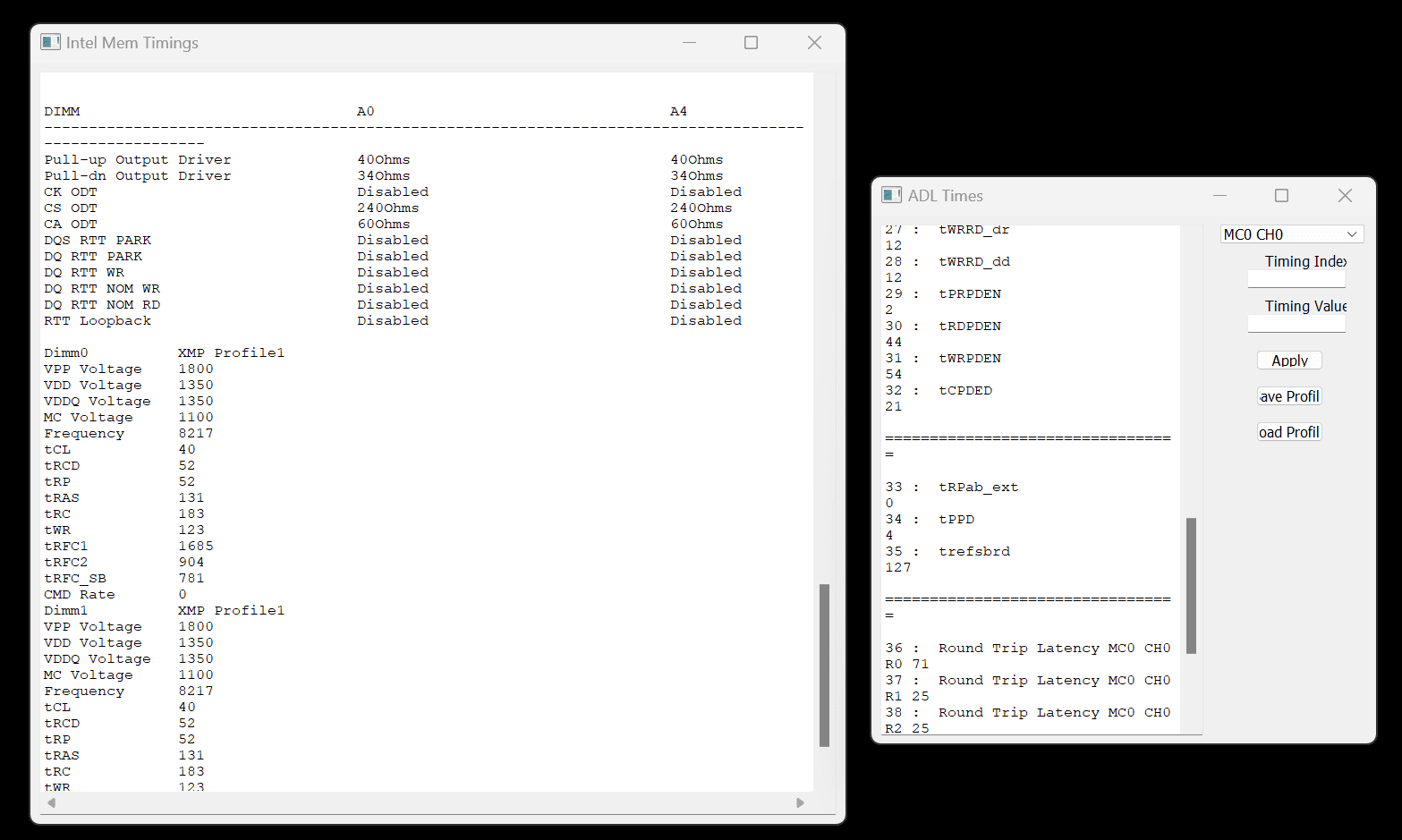

@Veii
DIMM_2 slot is empty, I use PCIE 5.0 M.2 Card in lower X16 PCIe slot.
I found RTT_NOM, it is disabled.
Going to try to enable, start at 34ohms and test. Will keep bumping up ohms/clocks, see what shakes out(y)

@Veii
Those values are purposely wrong.
Its not the real values.
ASUS does not want to share settings so everyone could copy.
Those will change, if user sets something.
You want to start with RTT_WR only , but not now.
Target is 48-60ohm for 24gb kits.
All Hynix Target 80Ohm NOM.

But lets see~
Hab nicht auf Stabilität getestet. 7600 Abfahrt und gab halt nen bsod. Bisschen gespielt und getestet. Aber wenn nen flottes 7600 schon nicht läuft muss ich nicht mehr weiter testen.
Würde erklären warum sich bei mir nichts tut. Aber habe eigentlich den deutschen kontaktiert.
Welche Email Adresse? Mir hat support@asrock.nl geantwortet, hab an support@asrock.com.tw oder so geschrieben. Hast du Rev 1.02? 7600 bekomm ich nicht einmal trainiert, magst du mir deine voltages nennen?
Ich nutze. Ist es Problem?
Kann zu einem Problem werden.
Magnetic inference on highspeed signals.
Higher Generation drive, stronger PCI redriver setting, stronger interference even if perfectly designed.
Das trainiert selbst auf auto voltages. Hab erstmal nur vdd vddq gesetzt um zu sehen was das board auf auto nutzt.
Asrock.com kam die autoemail.
Aber hatte auch extra die de Seite rausgesucht. Wollte wenn den kurzen weg gehen. Über Taipei wirds halt länger dauern.
Btw nutze 2x16GB, könnte schon daran liegen.

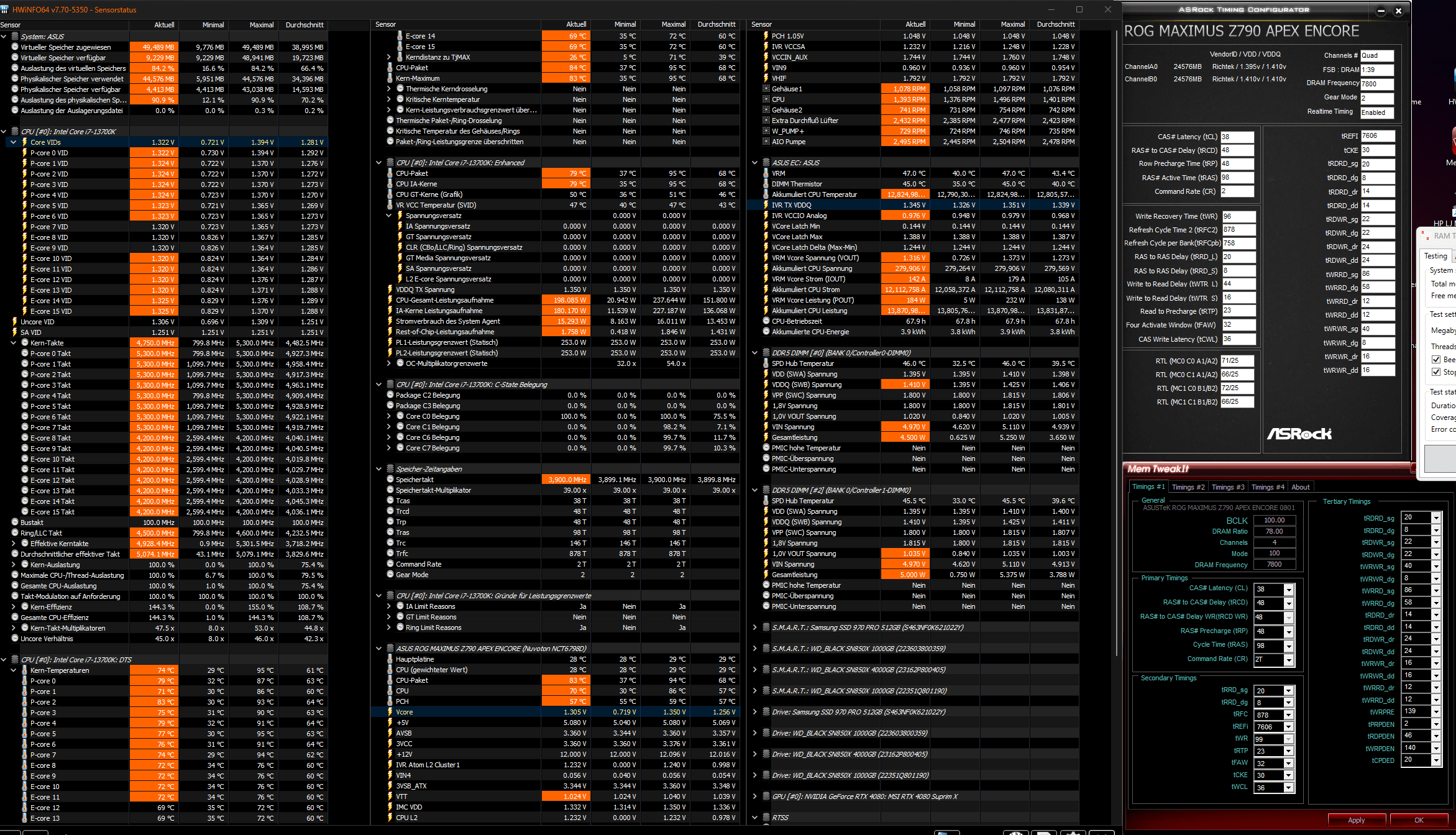

Die werte sind wieder normal, echt peinlich
mal sehen ob auch 8000 stabil laufen
