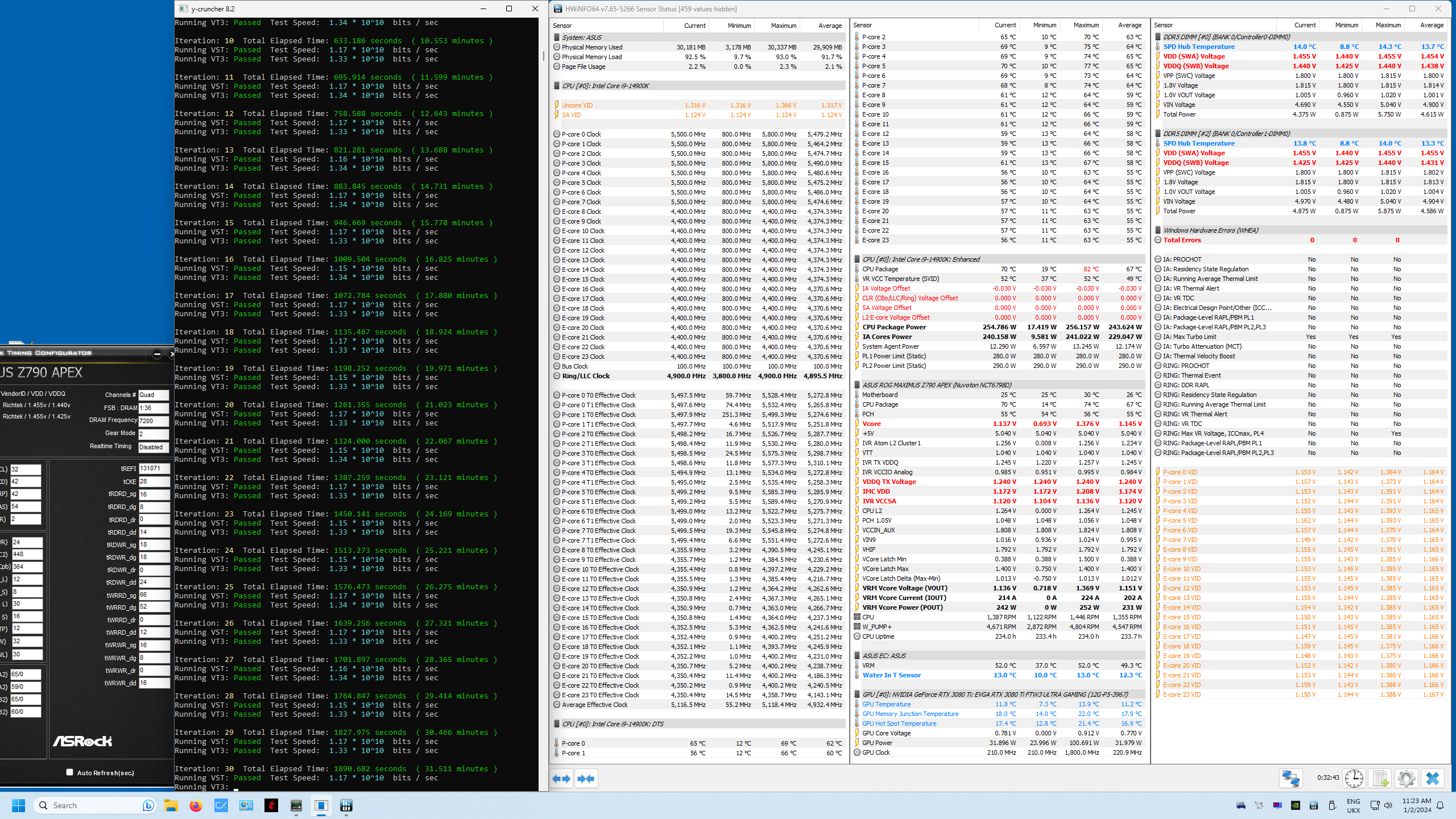

Leider mit dem Profil 8000MHz schaffe ich es max 20 min lang VST/VT3. Aufgegeben fur ein paar Tage. Naturlich teste ich ihn ohne V/F, total auto Voltages, das ist die beste die ich geschafft:
8000 CL36 46 46 58 VST/VT3

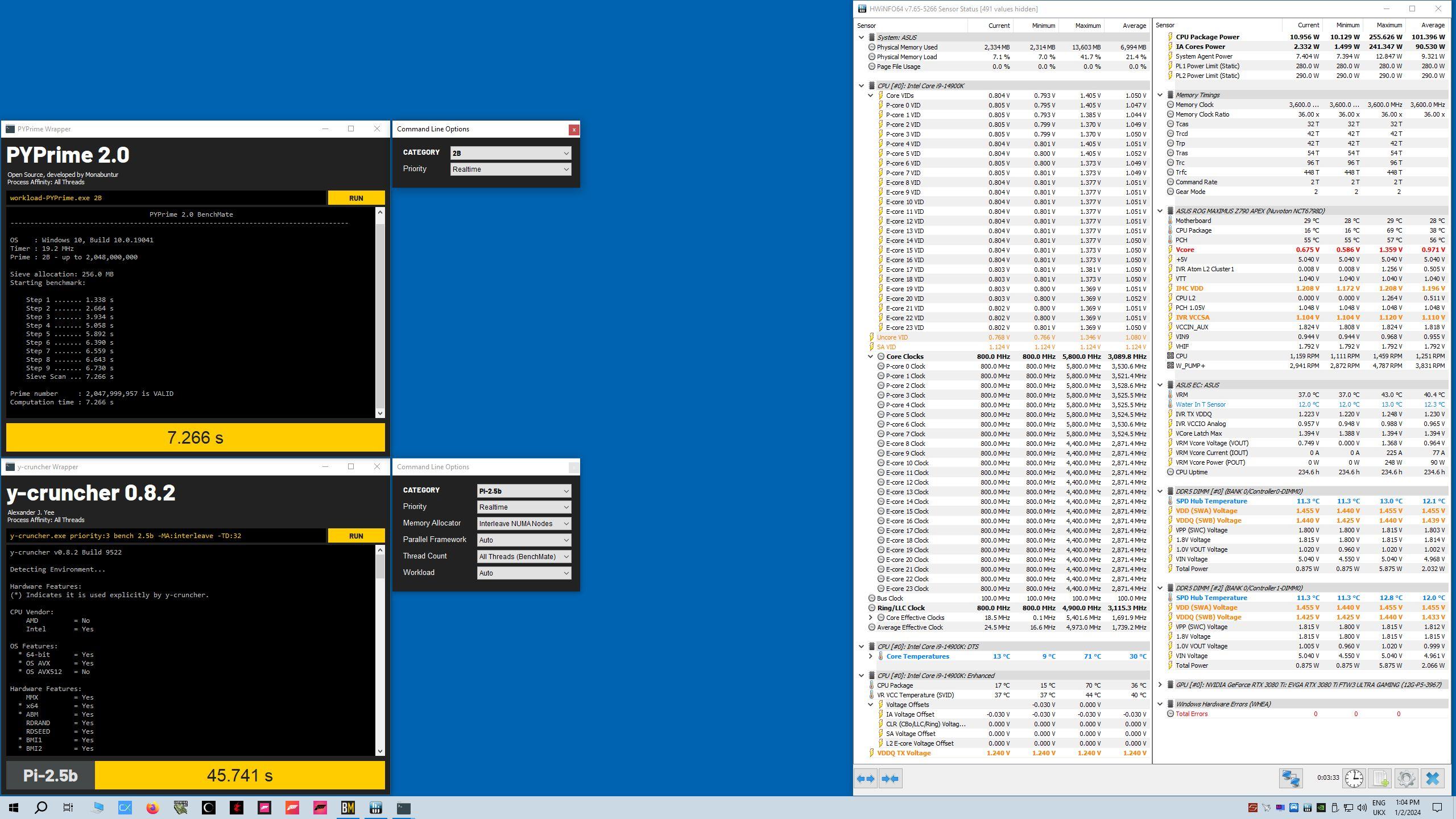

Hat schon Jemand 6H lang Y gemacht? Ich mochte eine sehen. Jetzt Pause, deswegen mit dem cpu gespielt. Absolute Y Vmin weisse ich nicht, aber so wie oben, gehts einmal frei.
Ich habe paar bench gemacht mit meine Daily Settings, 7200CL32 42 42 54, 55p 44e 49r, HT, HAGS, Rebar on, es gibt kein Tricks. Balanced Power Plan usw. Nun mit meinem W10 jetzt, W11 (dual boot habe ich) fuer zum testen.
Min fps sind sehr gut. Das ist kein oc, HT und alles an.
Melde ich mich, wenn mein 8000MHz bisschen stabil werden. 15-20 min ist zu wenig...

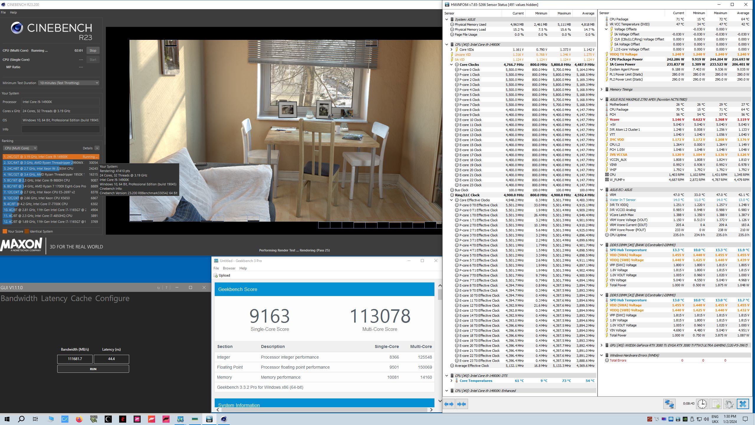

7200 CL32 / 55P 44E 49R Benchmarks:

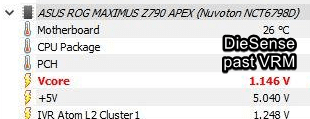

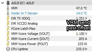

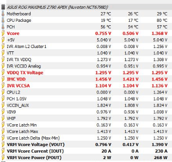

CB23
VID 1.161
VRM send (1.18)
VRM actual send 1.15
CPU Receive 1.146v
VRM intentionally sends more, you just "ruin" Boardtuning with any core Offsets.
Es ist ein kleine status Update
Danke :)
8000MT/s:
Peak: send 1390mV ~ DieSense 1368 (22mV)
Idle: Send 796mV ~ DieSense 755mV (31mV)
Oh "warm" and likely due to load, VRM adjusts and loss is smaller.
Now what happens if you cut 30mV or 50mV away from VRM :)
Please listen to me and dont use negative offsets~
EDIT:
The Voltage throttle happens on VID. Unclear for DieSense (where ICCMAX recognizes)
Not on VRM send. No need to ever touch negative offsets. Positive if on subzero.
But for that PLLs are a thing~
PLL usage does not belong to normal or ambient usage.

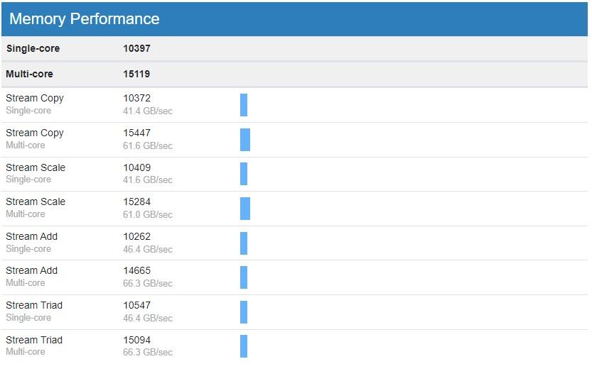

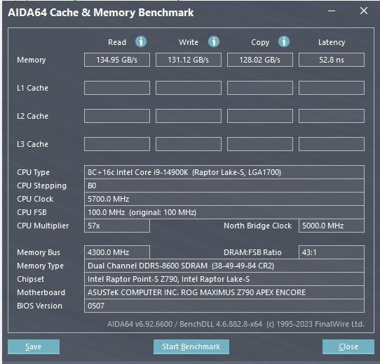

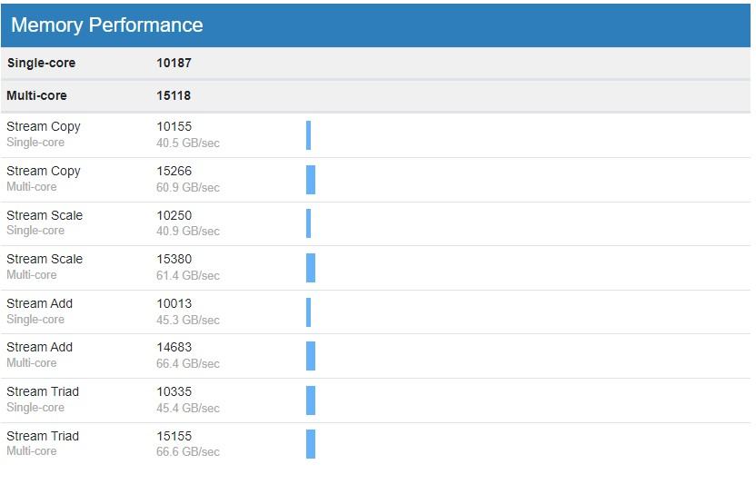

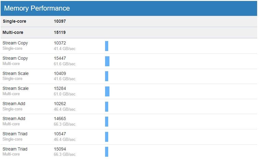

@mahaudi hab noch mal mit Energiemodus Höchstleistung und cpu@ Stock Powerlimits offen, laufen lassen. Passt so? Oder sollte mehr raus kommen?
Ich habe mit meinem 8400er Setting um die 15700 Memory Score
Aida sieht gut aus.....Latency könnte einen Tick besser sein.
Aber wenn es stabil läuft...lass es.
Ne läuft noch nicht ganz stabil. Karhu passt. YCruncher bringt nach 45-60 min noch Fehler.
Aber da mache ich mich dran wenn der RAM am Wochenende unter Wasser kommt. Dann komme ich auf den geekbench noch mal zurück

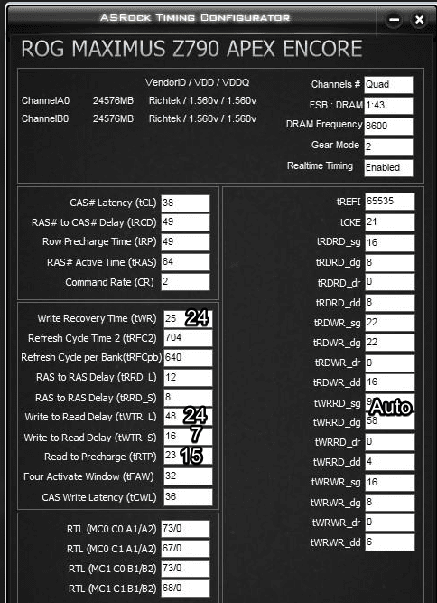

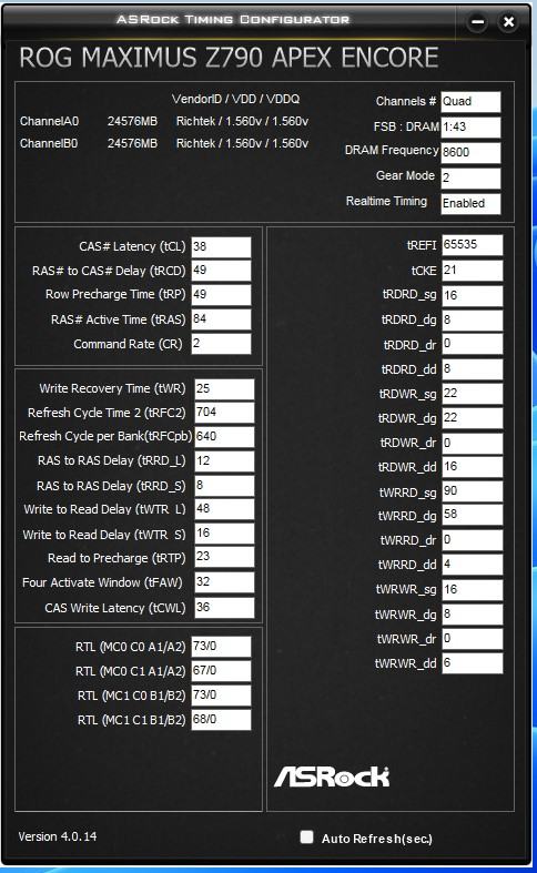

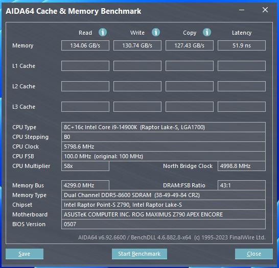

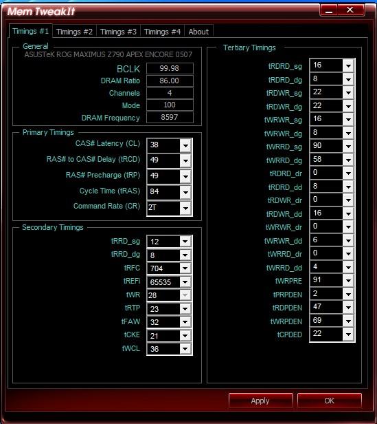

Hast du zu deinem 8400er setting ein ASR Timing Tool Screenshot? Ist cl36 oder?
Anhang anzeigen 954771Anhang anzeigen 954772
Bitte mit ~angehängt~
Gegentesten
Aida sowie GB :)
Ich möchte gegenprüfen wie viel Arbeit den noch fehlt;
Hat ein TM5 Fix, könnte aber in "nicht Spielen" schlecht abschneiden.

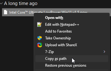

Shift+Rechtsclick auf die Datei
Anstelle den Pfad manuel eingeben zu müssen
  • Powerplan_V-Intel.zip

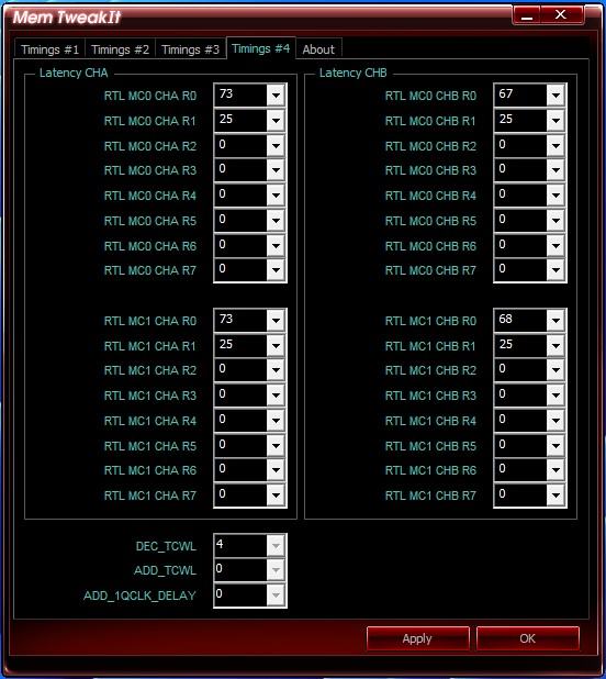

@Veii
Einmal die Bios Settings, danke fürs drüber schauen.
  • 1703 Bios settings_setting.txt

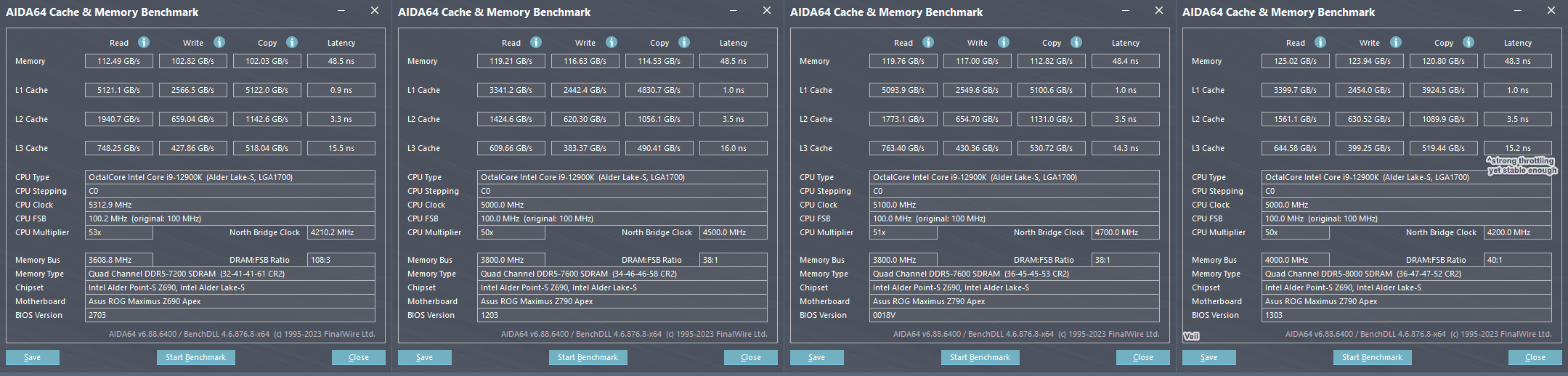

@Veii hier die Ergebnisse mit deiner Config:
Würdest du wenn du Zeit hast bitte mal drüber schauen über die Timings? Vielen Dank!

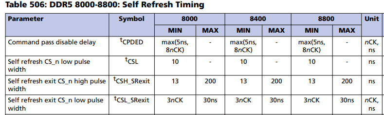

On another topic, I am trying to remember correct tCPDED calculation. Is it +1t to tCKE or equal to tCKE? I've always understood it to be 1t more than tCKE, but reading DDR5 spec says it is minimum 5ns, just like tCKE.

Gestern hab ich dann noch tREFI angetestet und hier positives zu berichten. Bei den 16 GBit A lag die Grenze für 65535 bei etwa 50 Grad SPD-Hub-Temp. Über 60 Grad musste ich bis auf 32767 runter. Die 24 GBit M Die leaken etwas weniger. 131071 geht bis etwa 55 Grad, 65535 bis ca. 65-68 Grad. Alles noch nicht langzeit gestetet aber man kann sagen, das tRFC penalty läst sich über tREFI holen. Timings in Summe dann quasi vergleichbar. Werd demnächst noch ein paar Benchmarks (7Zip, WinRAR, wPrime, ggf. ycruncher) nachschieben um zu testen, ob bei gleichen timings Performanceunterschiede vorliegen.
Ziel für 24/7 wird wohl 8400 36-49-42-62 werden. Schau ma mal ob ich das stabil bekomme.
Thermal Stability zwischen 16/24gb dimms liegt an den RTTs
50° trifft mit meinen Erfahrungen ebenfalls übereint.
Es hat 80° zu können mit 65535 REFI ~ aber solch etwas bleibt ein RTT Thema.
Die 24gb bekaamen etwas mehr liebe. Weiterhin keine 80° aber etwas näher.
Wobei, es kommt hin
65°+15° delta = 80° IC temp.
-> max. Takt den mein IMC mit einem Stick trainieren/booten kann ist nach wie vor 8800/9000
-> max. Takt mit zwei DIMMs, sowohl was training/booten als auch erste Stabilitätstests angeht ca. 200 Mhz höher (8266 auf 8400/8533)
tRFC Mini :)
I need to spend time and adhere to JEDEC committee's rounding math, but those are the values.
Never heard of "+1nCK over CKE". Am i missing something ?

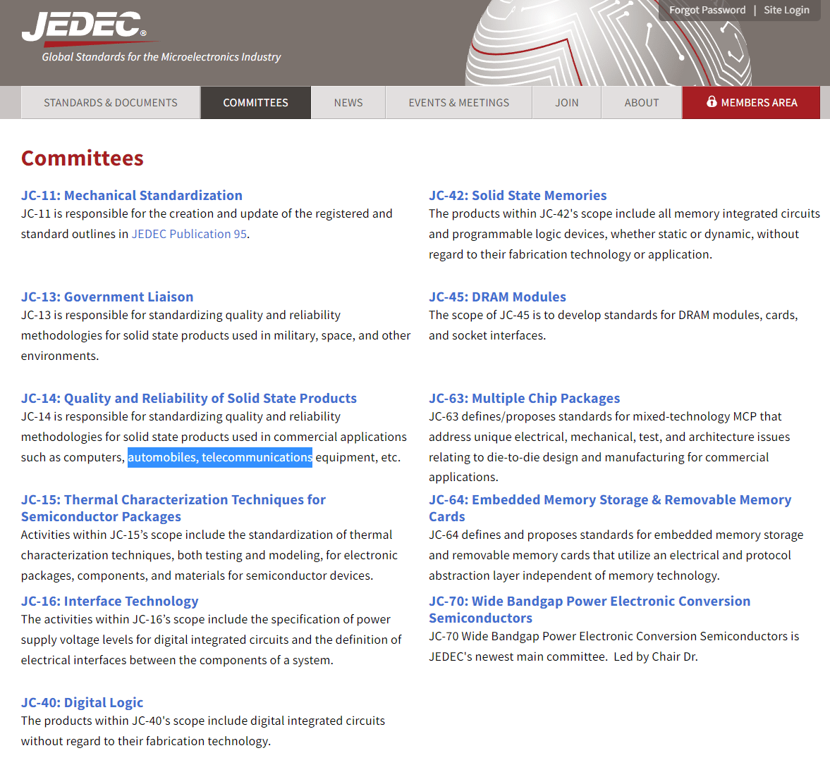

Das JEDEC Committee für NAND bzw Flash, ist ähnlich dem MIR committee für Waffenkontrolle.
Dies umfasst ebenso das PCB Design, das PMIC Design sowie/als auch ein Großteil des Mainboard designs
Wobei letztes Größtenteils doch eher von den IBIS Specifications & den lokalen Engineers abhängt.
