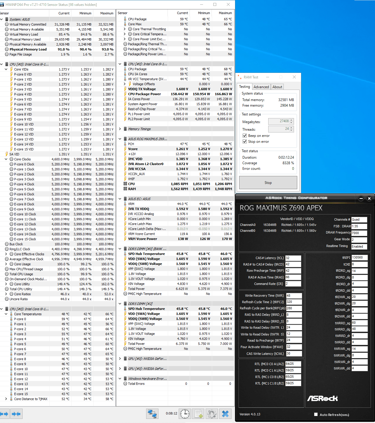

Also das 7000er Setting müsste ich noch mal überarbeiten. Das fliegt mir teilweise wieder um die Ohren. Im reboot gabs dann gelegentlich auch mal ein 55er.
Das ist aber beim 6800er nach einem reboot mit heißen Dimms (52°C) auch passiert. Das Problem konnte ich aber mit anpassen der Spannungen und Early Command training in den Griff bekommen. Habe mittlerweile über 10x reboots mit über 50°C auf den Dimms absolviert und keinerlei Fehler mehr in Karhu oder TM5.
Die CPU VDDQ musste ich senken und MC/SA anheben.
MCH Fullcheck enable / MRC Fastboot disable
MC 1.31 Sa 1.28 CPU VDDQ 1.35.
Dimm Spannungen habe ich vorsichtshalber erstmal um 0.02 angehoben. Bis jetzt kann man sagen superstable!
Ich hoffe die nächsten Tage wird es so bleiben. Ein ändern der Timings oder des Taktes hat auch beim laden des Profils keinerlei Auswirkung. Testen umstellen etc kein Problem. Profil laden und es ist stable.
Dieses Setting ist es, aber noch leicht in den Timings angepasst und gelockert. Aber kaum ein Unterschied im Durchsatz

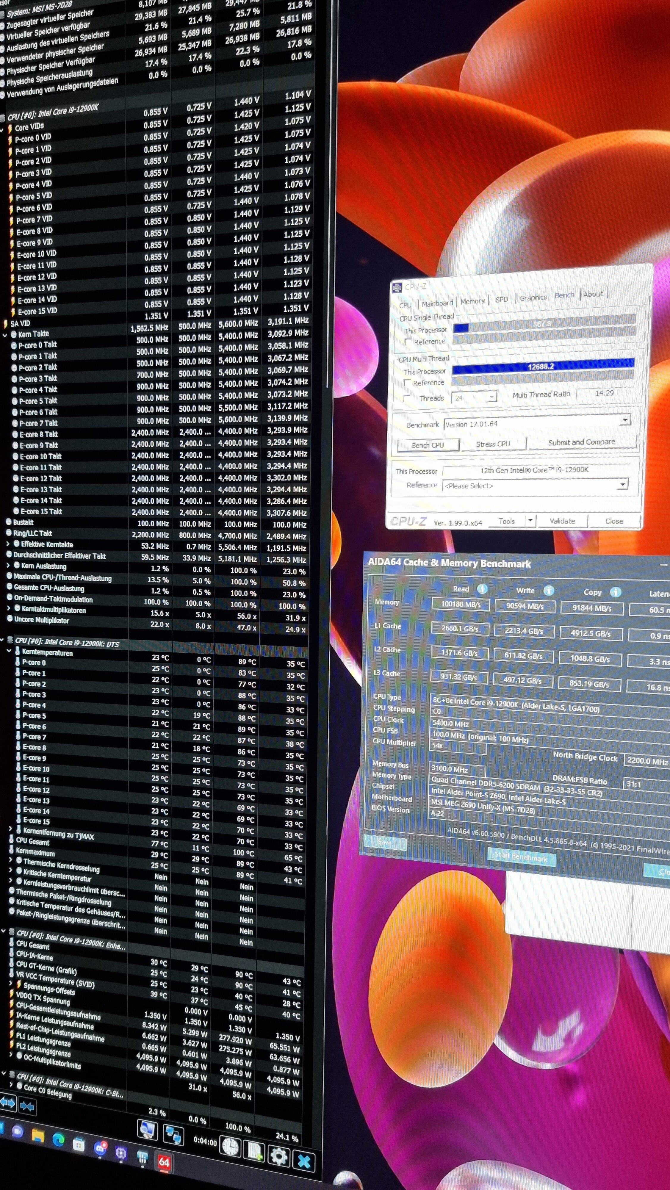

So noch mal schön als Foto vom Handy 🤣

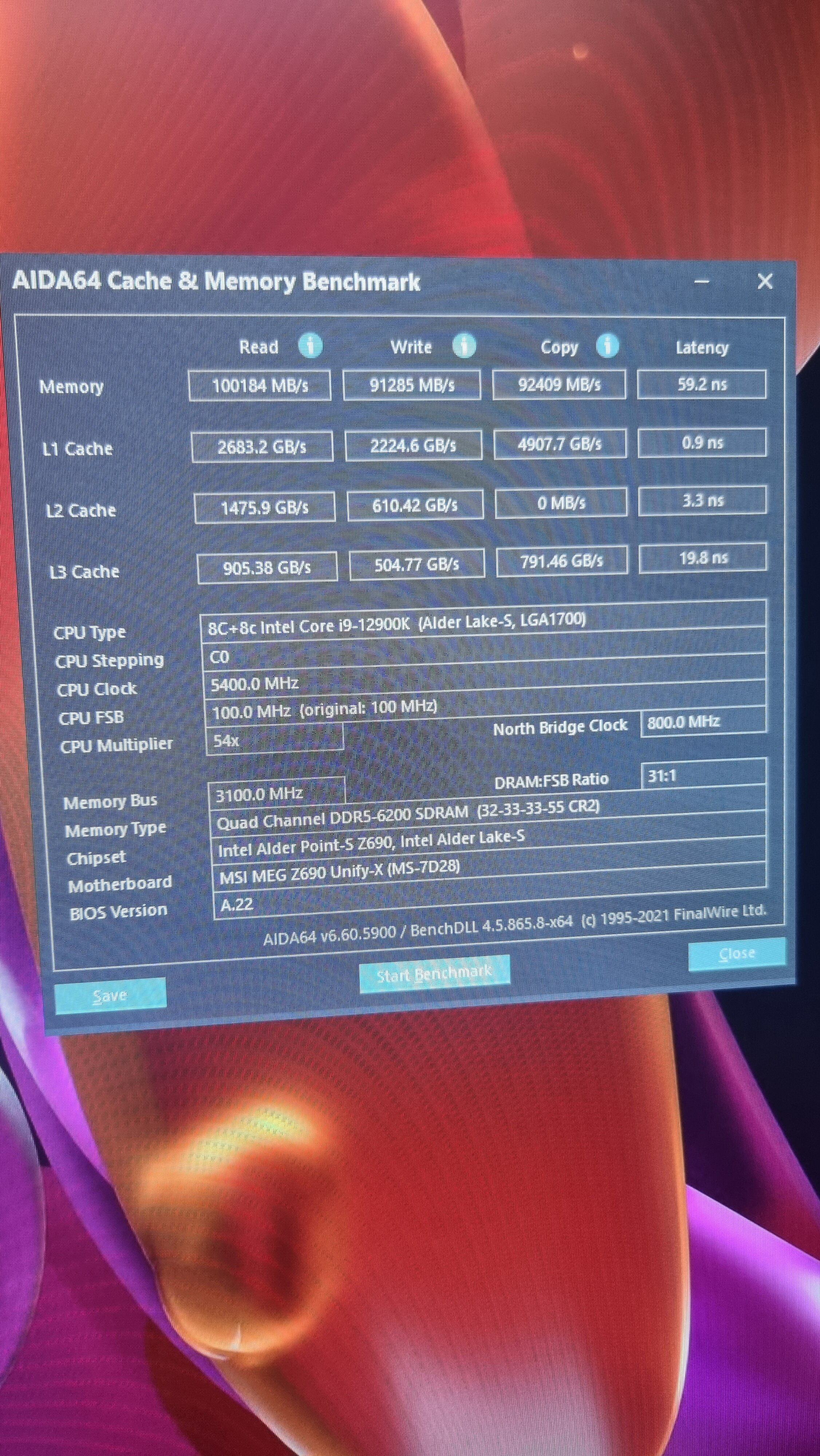

Also mein Setup ist wirklich seit nun mehr als einer Woche stable, auch wenn der PC 8-10h an ist und 6-8h gegamed wird. Das 6200 CL32 Profil von MSI ist wirklich sehr solide, denke das wird mein go-to setup bleiben. Ich hoffe trotzdem, dass die IMCs der KS CPUs besser sind, als die der "normalen" K CPUs. Oft lässt sich ja erkennen, dass die Leute im OC Forum mit ihren hohen SP CPUs auch meist gute IMCs besitzen.
Ich bin auch nach wie vor begeistert vom Unify-X. Habe jetzt einige 3D-Benchmarks mit den 6800 / C28 - Einstellungen durch. Da wo das Apex immer schon mit 6200 / C32 und wesentlich weniger CPU - Takt abgerauscht ist läuft das MSI Board problemlos durch. Wenn man beim Apex das richtige Board erwischt läuft das vermutlich genau so. Das ist aber eben Glückssache...

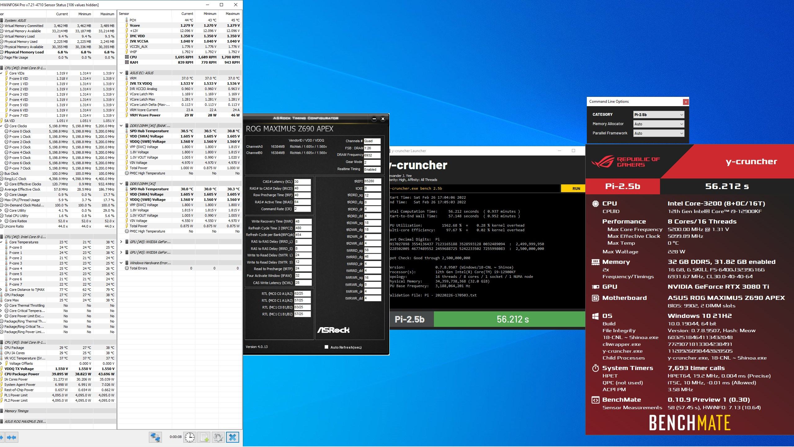

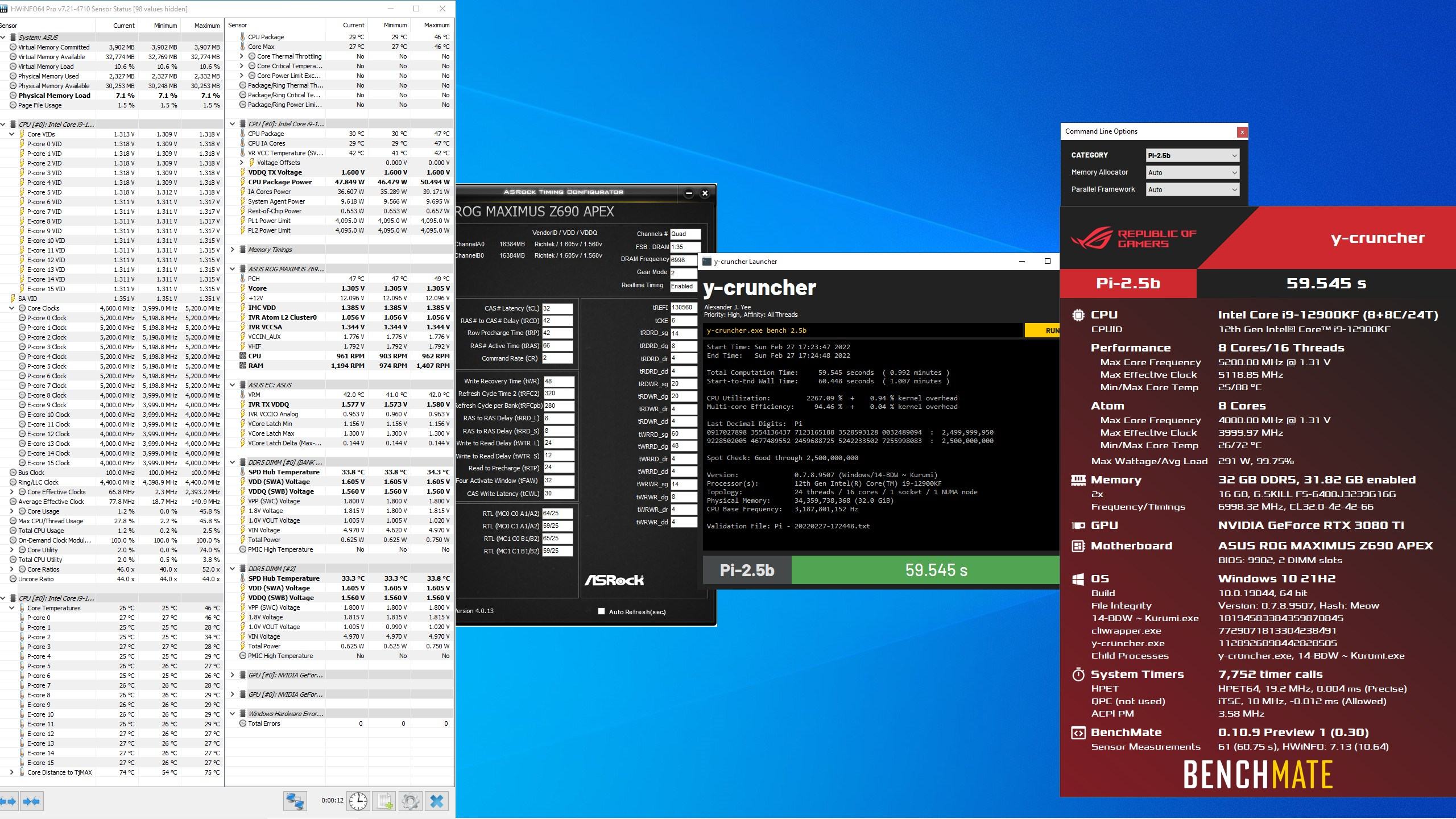

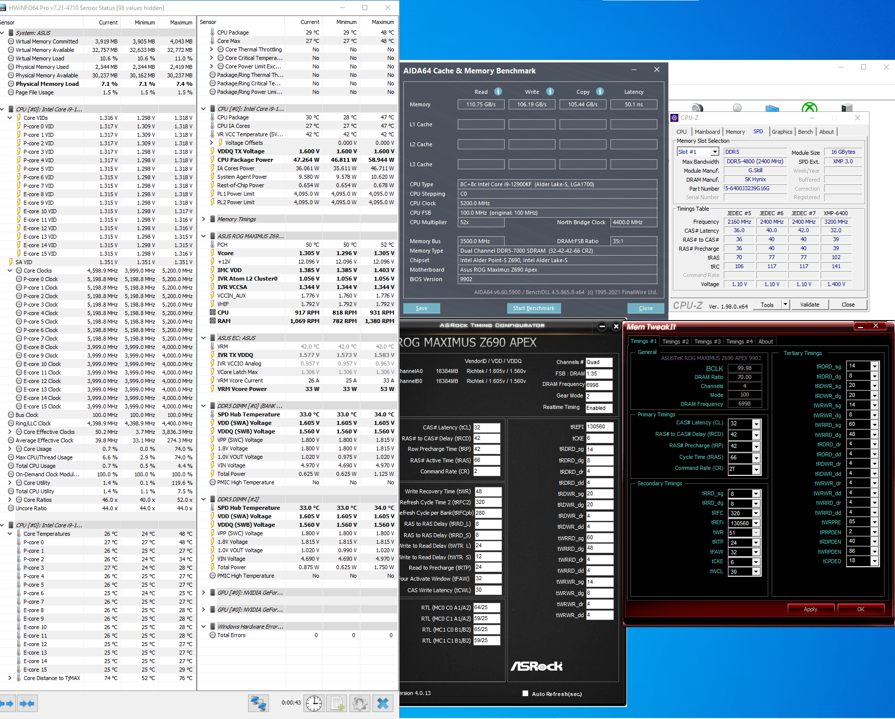

Just finished running Karhu and playing some CSGO and then ran Aida64 and y cruncher so # could probably be better on fresh reboot but they are what they are.
bios 9902 with ucode 15.
No binning cpu or mem I only bought 1 of each. MB is the key it looks like as original MB only did 6666c30.
Ram air cooled and cpu cooler AIO ambient temp 72f.
New MB(production date 2022) much more consistent with training memory and not needing to clear cmos when setting new timings.
Throwing in y cruncher with e cores disabled also.
Posted more info here about comparison between the two MB
