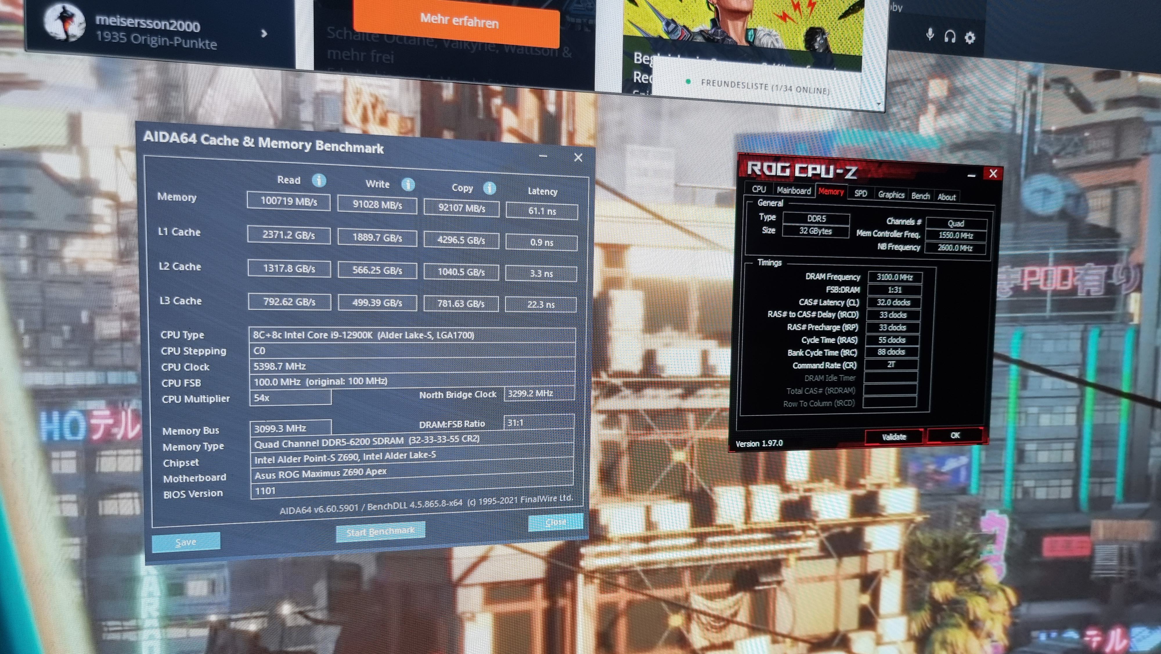

hier apex auch, hab jetzt angefangen, bin gerade bei slot B 7400 und bei 1.55v so langsam wirds kribbelig^^ solange man keine last anlegt sind hohe spannungen eher ungefährlich nä? 1.6v echt machen? lol sorry wenn das fraggelig erscheint und unvollständig ich erweiter den post später noch mit dokumentation
edit 1: erster riegel auf slot B geht bis 7200, zweiter geht bis 7400, 1.6v, sa 1.15, mc 1.35, timings auf auto, war voll der ritt xD samsungs fetzen, apex fetzt auch, haters gonna hate
versuche gerad das gleiche setting auf slot A zu fahren, geht natürlich nicht, werden dann von null auf dem slot nochmal hoch friemeln.. update folgt...
edit 2: slot B hat einmal bis 6600 durch gebootet, spuckt aber fehler wenn ich da weiter dran rumprobiere..
bevor wir jetzt asus vor die füße spucken mag mal jemand anderes mit nem anderen board das gegentesten plies? das wär total schnafte wenn sich da mal paar andere bemühen würden :d

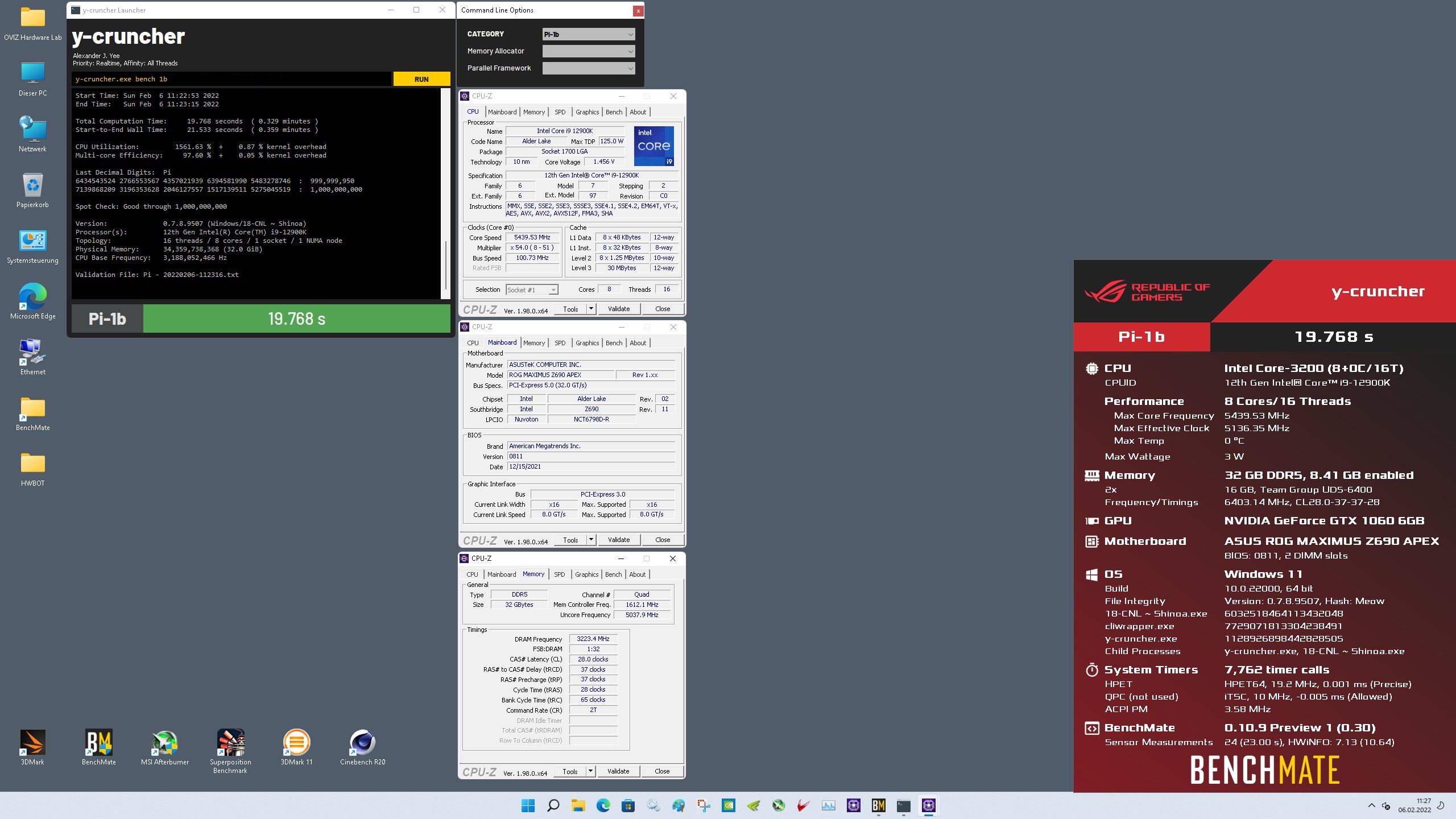

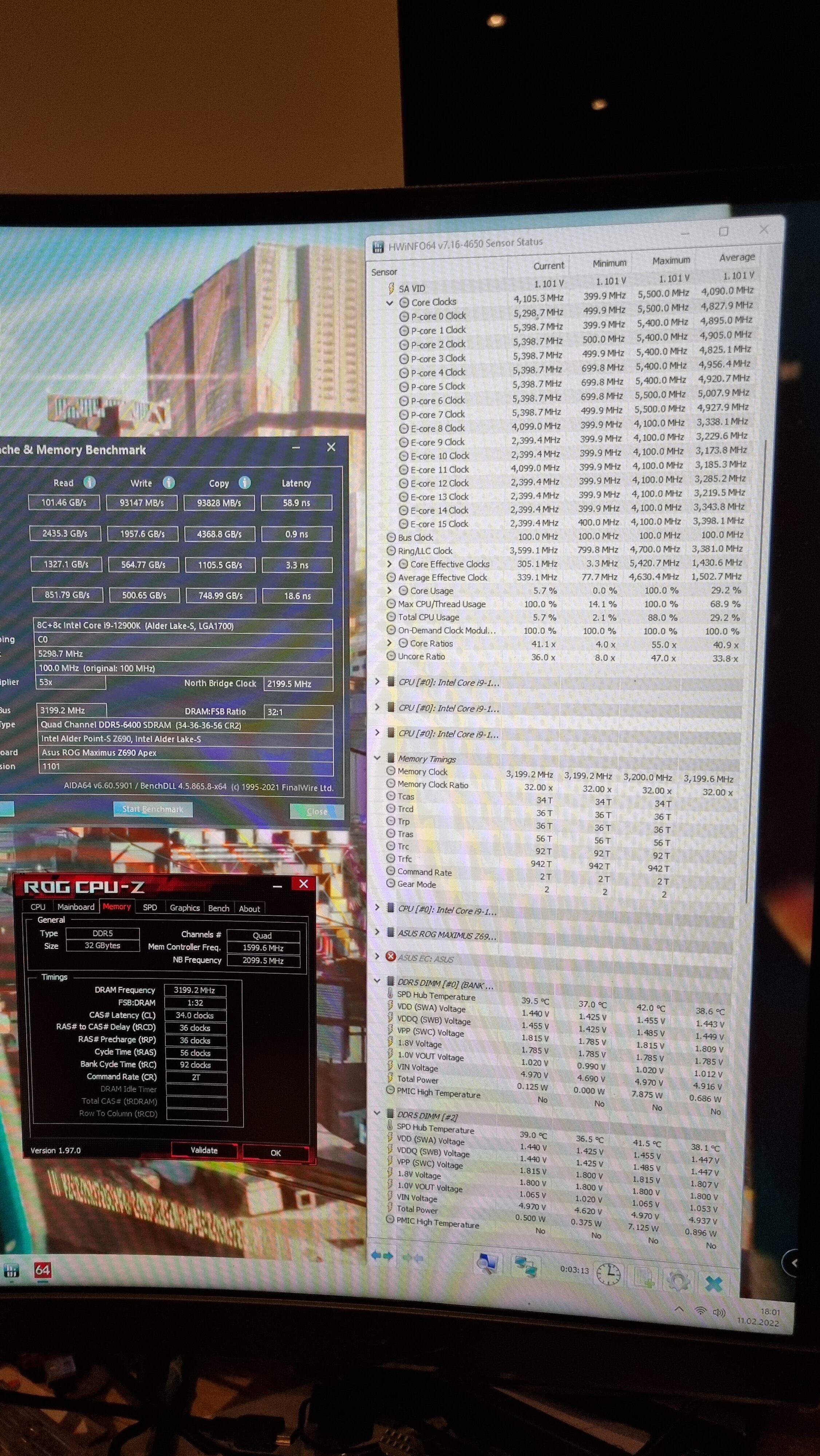

Was geht denn maximal auf Slot A?
Bei mir sind im Resultat dann maximal 6600 / 30-37-37-28 drin. Leider nicht y-cruncher stable...
Für y-cruncher muss ich auf 6400 runter gehen und habe dann noch etwas Spielraum mit dem BCLK.
Wenn ich die Primärtimings hoch setze (30-40-40) und die Subtimings entspanne komme ich dennoch nicht höher als 6600 mit zwei Modulen.
Da ist einfach eine "Wand" und alles sehr wackelig.

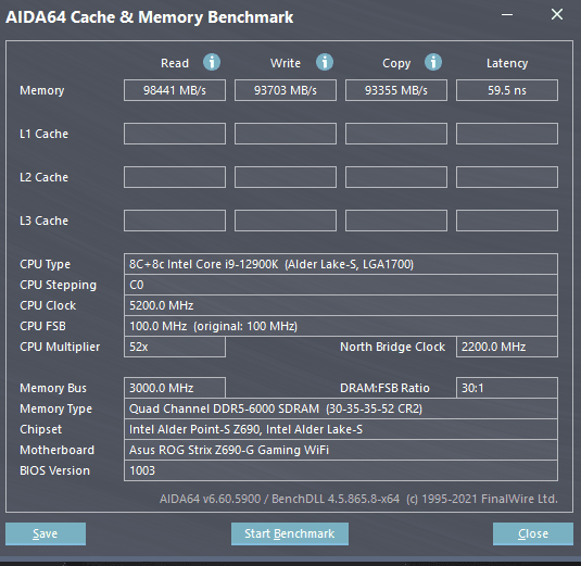

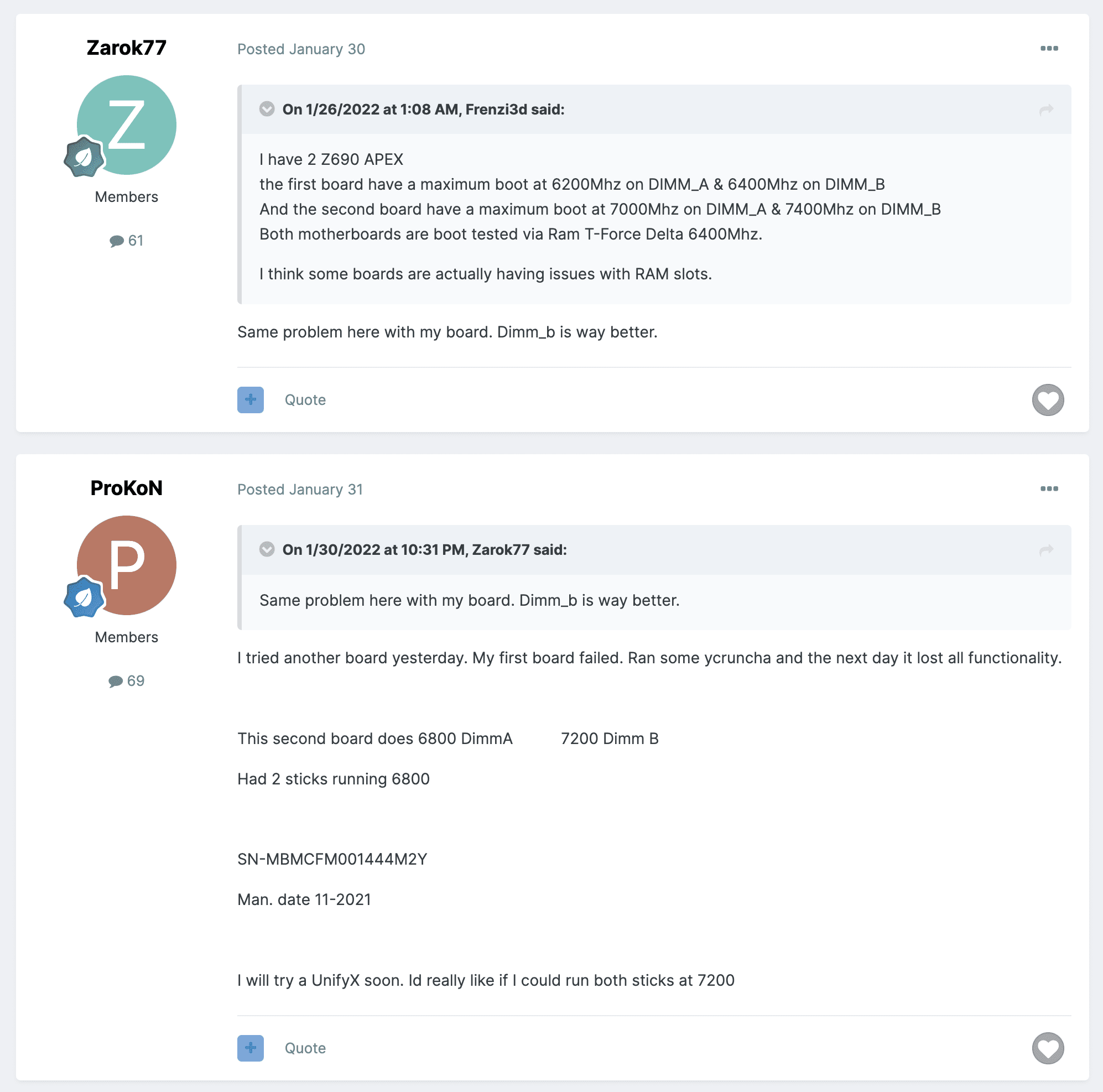

danke für den hinweis, ich fraggle hab slot B geschrieben obwohl ich A meinte! also es gingen max 6600c40 im linken slot aber auch nur bis ins windows und wenn ich da versucht habe was zu benchen gabs probleme..
hatte mich danach dran gemacht zwei riegel auszuloten, 6400 nicht stabil bekommen, hab dann versucht ein 6200c32 setting stabil zu bekommen und irgendwann wurds mir einfach zu spät.. evtl gehe ich heut abend nochmal dran..
so im nachhinein hab ich die vermutung dass es normal ist wenn ein slot besser geht als der andere und dass die hersteller deswegen auch genau sagen wo man einstecken soll wenn man nur einen stick benutzt. und wie gesagt dass die die weltrekorde auch mit nur einem stick fahren gibt mir auch zu denken hierbei. bis gestern hätte ich es garnicht für möglich gehalten dass meine samsungs über 7ghz gehen..
und wenn ich mir angucke was ich für spannungen anlegen muss um die frequenzen anzuheben, dann is das xmp setting mit weitaus niedrigeren spannungen eigentlich ziemlich gut ausgetaktet eigentlich, finde ich zumindest 🤷🏽‍♂️

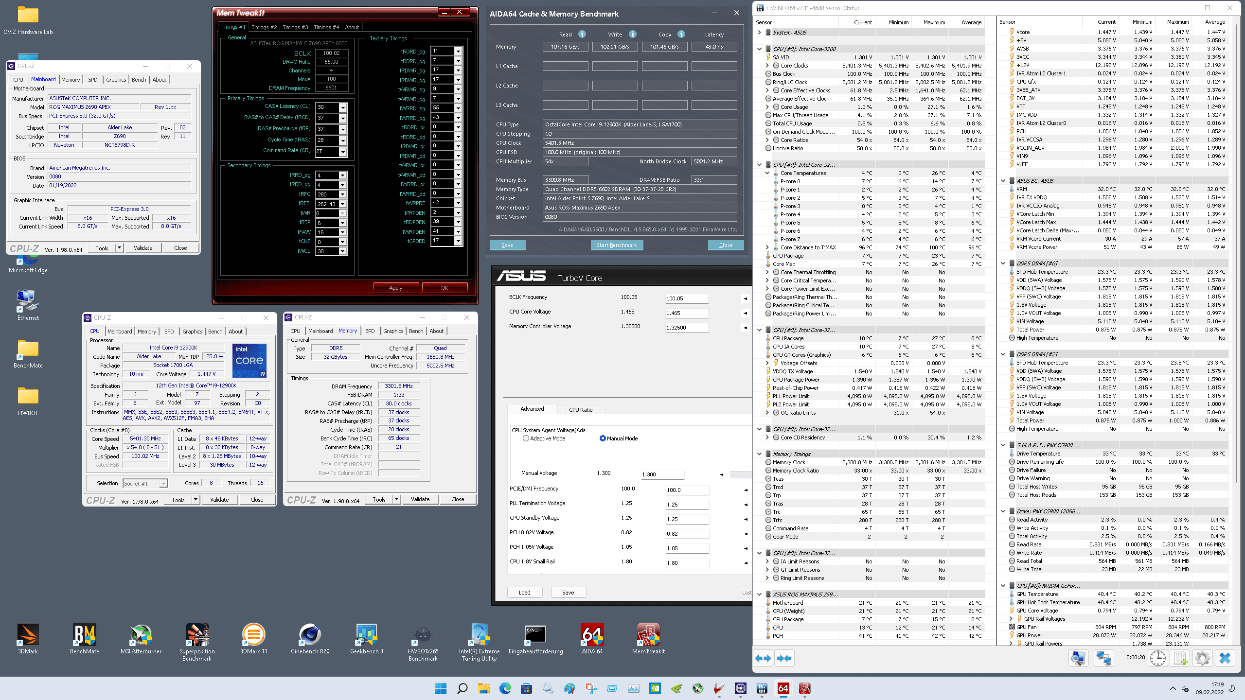

Was ändert ihr eigentlich für 6600 und höher, dass man nicht auf den Screens hier sieht? DRAM CLK period doch sicher und welchen mode nutzt ihr da 1, oder 2?
Round trip latency oder ähnlich bringt da bei niemandem was?
Sa = karhu
Tm5 und ycruncher reagieren anscheinend nicht auf die sa. Beides lief bei mir mit 0.95v sa bei 6800c30. Karhu liegt bei ~1.25v um einen fehlerfreien run über 6h zu bewerkstelligen.
Ycruncher eignet sich super für CPU TX Vddq und für die MC Voltage. Reagiert aber auch empfindlich auf viel zu wenig vdd/vddq am ram.
Tm5 ist eher so nen Timings checker. Da konnte ich selten mit wenig Spannung was retten wenn zuvor ycruncher lief. Wenn hat nur viel Spannung geholfen.
Ich stelle fastboot auf disable und manchmal probiere ich auch einige Kombination an trainingsalgos aus.

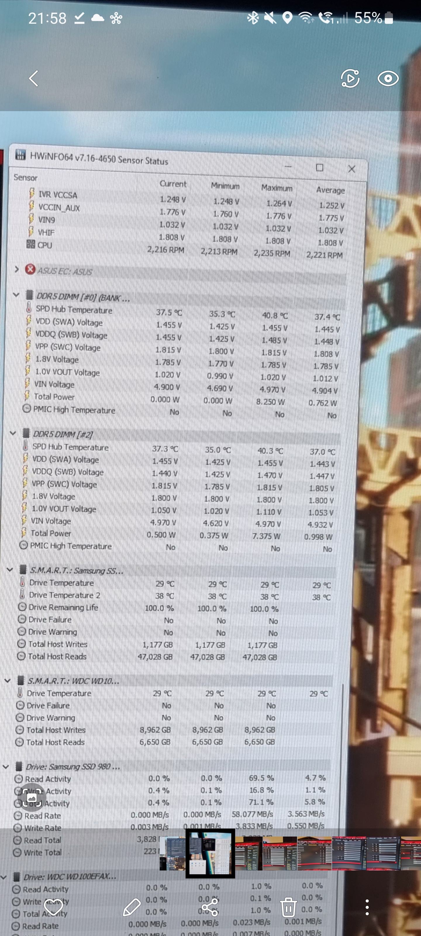

ich hatte grad, während ich versuchte 2 stick samsungs auf 6600 stabil auf dem apex zu bekommen, die glorreiche idee: vielleicht is das ja mit MC so ähnlich wie mit SA, dass der auch in niedrigeren regionen gut läuft, von 1.27 auf 1.2 runter gegangen = katastrophe 😅 auf meinem brett ganz blöde idee lol
okay nach gefühlten stunden zähne ausbeißen an 6600 hab ich mich entschieden mal mit viel weniger spannung nen straffes 6400er zusammen zu zimmern und das ging recht fix, braucht man garnicht in die fiesen bereiche rein, fühlte sich gut an beim benchen..

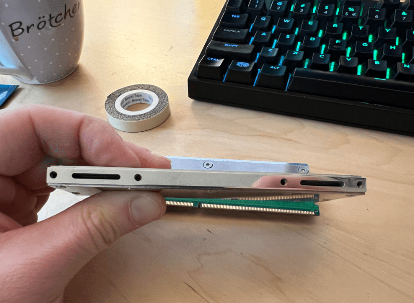

wenn ich bissl mehr zeit haette und mir das MSI bios zusagen wuerde, wuerde ich auf das unify x switchen. Aber nen tightes 6400 setup langt mir bisher. ich warte auf bessere kits und das asus besserungen bringt, daher bleibt das apex erst mal drin.
Sehr nice, ich wünschte es würde Aftermarket RAM-Luftkühler zum Nachrüsten geben. Im OC Forum hat einer OCZ DDR2 Ramkühler mit 1 oder 2 Heatpipes auf seine DDR5 Module montiert und die Temperaturen waren trotz hoher Voltage unter Last in den mid 30ern.

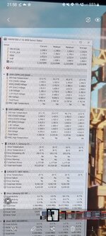

Hallo, habe gerade mein Apex mit 12700K zusammengebaut und den G.Skill 6000er CL36.

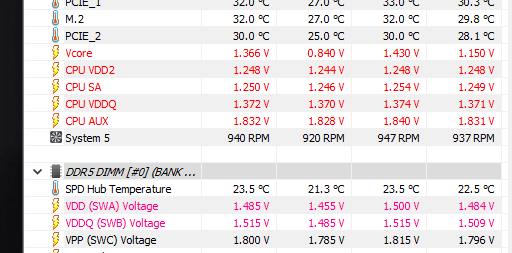

Könnte jemand mit nem Apex mir einen Screenshot machen von HWinfo welche Spannungen
ich im Augen behalten muss für RAM OC ?
Das wäre echt nett! (Tue mich da schwer mit den neuen Bezeichnungen) - Danke (y)
der memory controller is da aber nich mit drauf
die spannungen musste ich für 6400 in ungefähr haben, da ganz oben ist der system agent bisschen weiter unten vdd und vddq is was früher einfach dram voltage war ^^
ich guck mir immer erstmal an was da auf auto so geht und was die anderen erzählen was die so brauchen. glaub sa is um die 1.1v normal und mc so bis zu 1.3? vdd/q geht im xmp bei 1.3v los und da geht wohl bisschen was drauf, 1.44 war bei mir bisher scheinbar das beste
aber ich würd erstmal gucken ob und wie gut das xmp profil läuft, ganz ehrlich, in punkto stabilität im bezug zu was da an leistung rauskommt is das schon schwer zu schlagen bei mir. latenz is bisschen was zu holen finde ich, bei der frequenz weniger.
im xmp laufen die dinger gut aber selber takten auweia lol selten soviel zeit für so wenig fortschritt investiert. 6600 scheint ne richtige wall zu sein. kraxel mir oberst einen ab 😅
da oben im post von snakeeyes ist übrigens auch ein screenie mit relevanten spannungen, allerdings spielt er noch ne nummer schneller^^

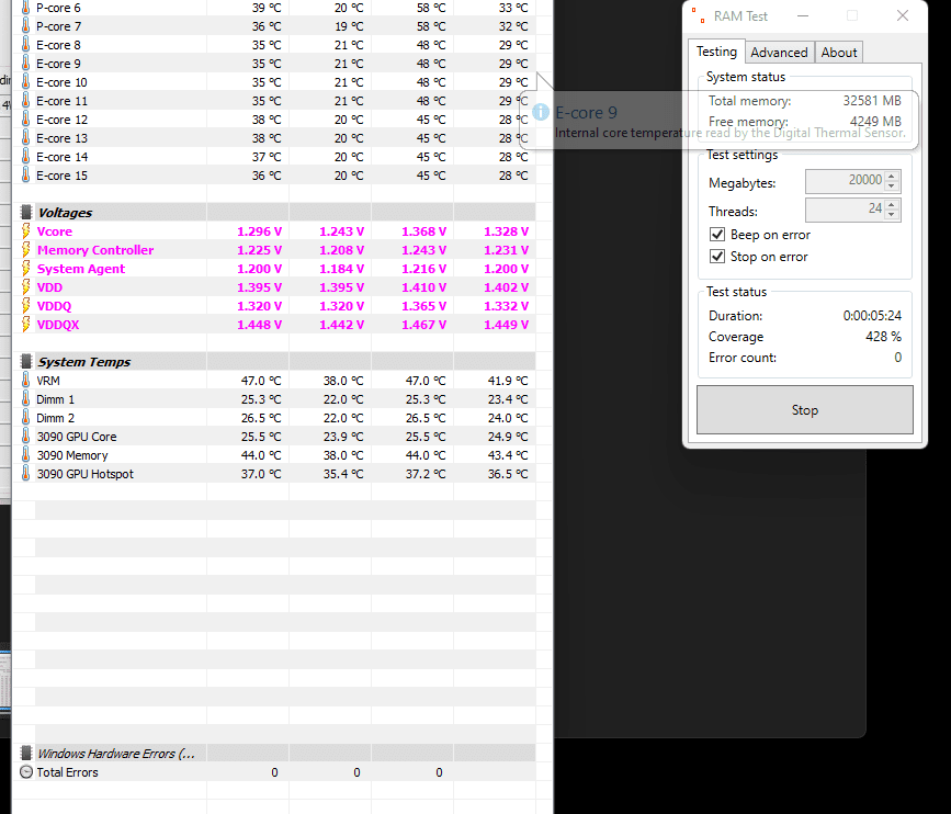

edit: bin jetz dran ein daily zu basteln
6200c32 sind angepeilt, bin jetz bei 1.44 vdd's,
1.15sa, 1.29mc,
