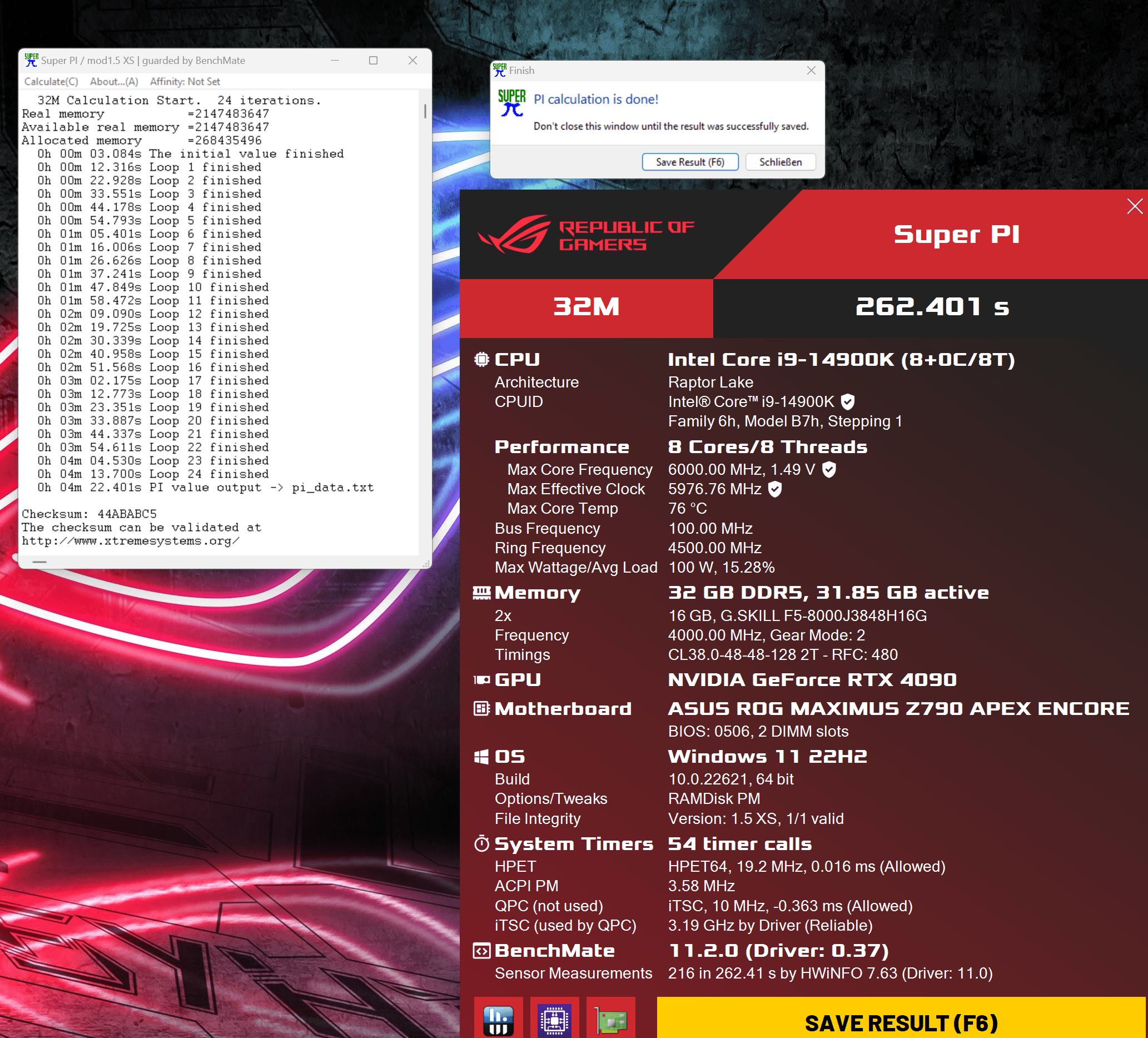

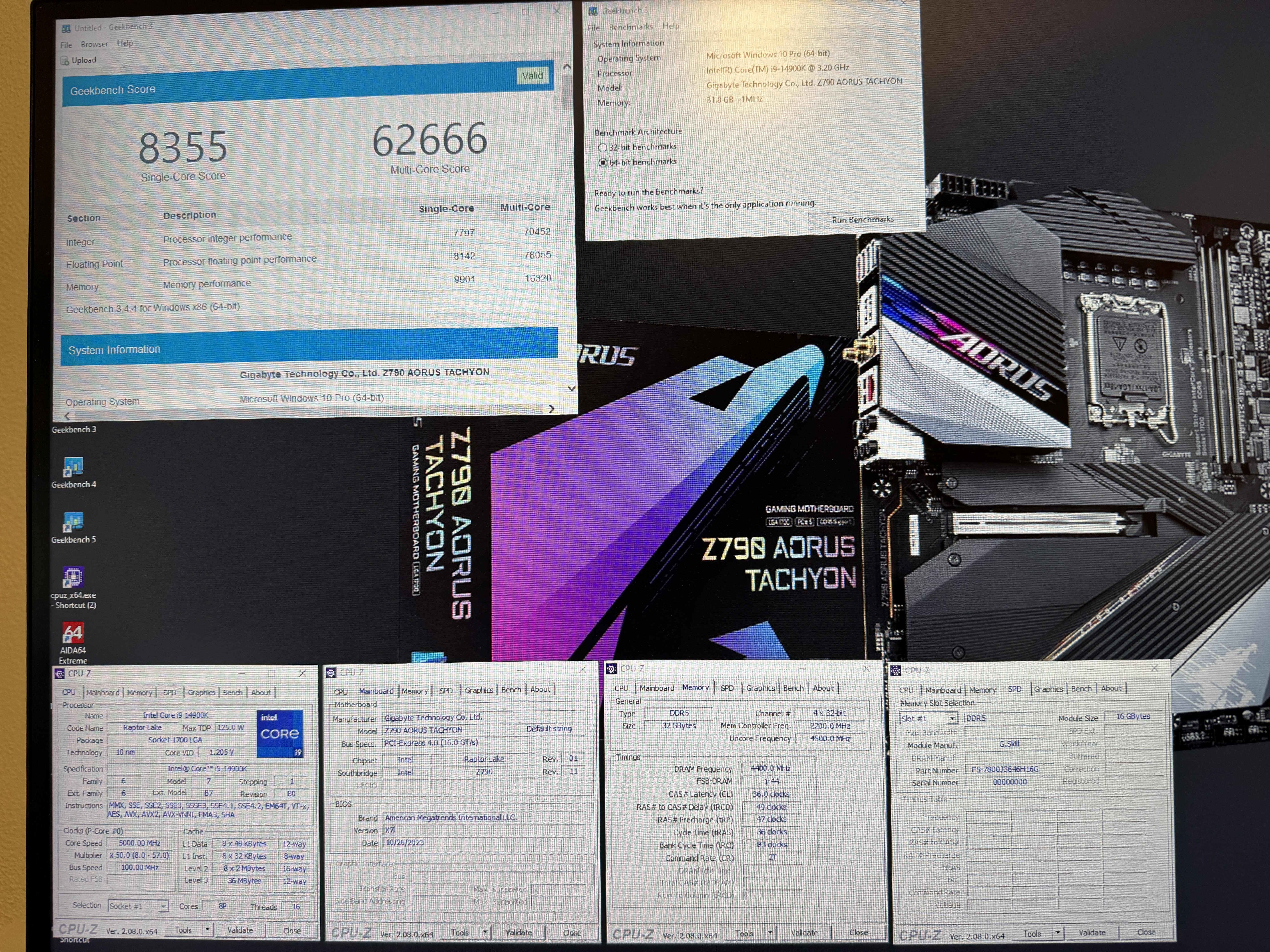

Und hier noch 8400 on XMP nur damit man mal das Taktpotential etwas ab geklopft hat:
Starte doch mal einen Super pi 32m um zu schauen ob des brauchbar ist (durch kommt)
zb

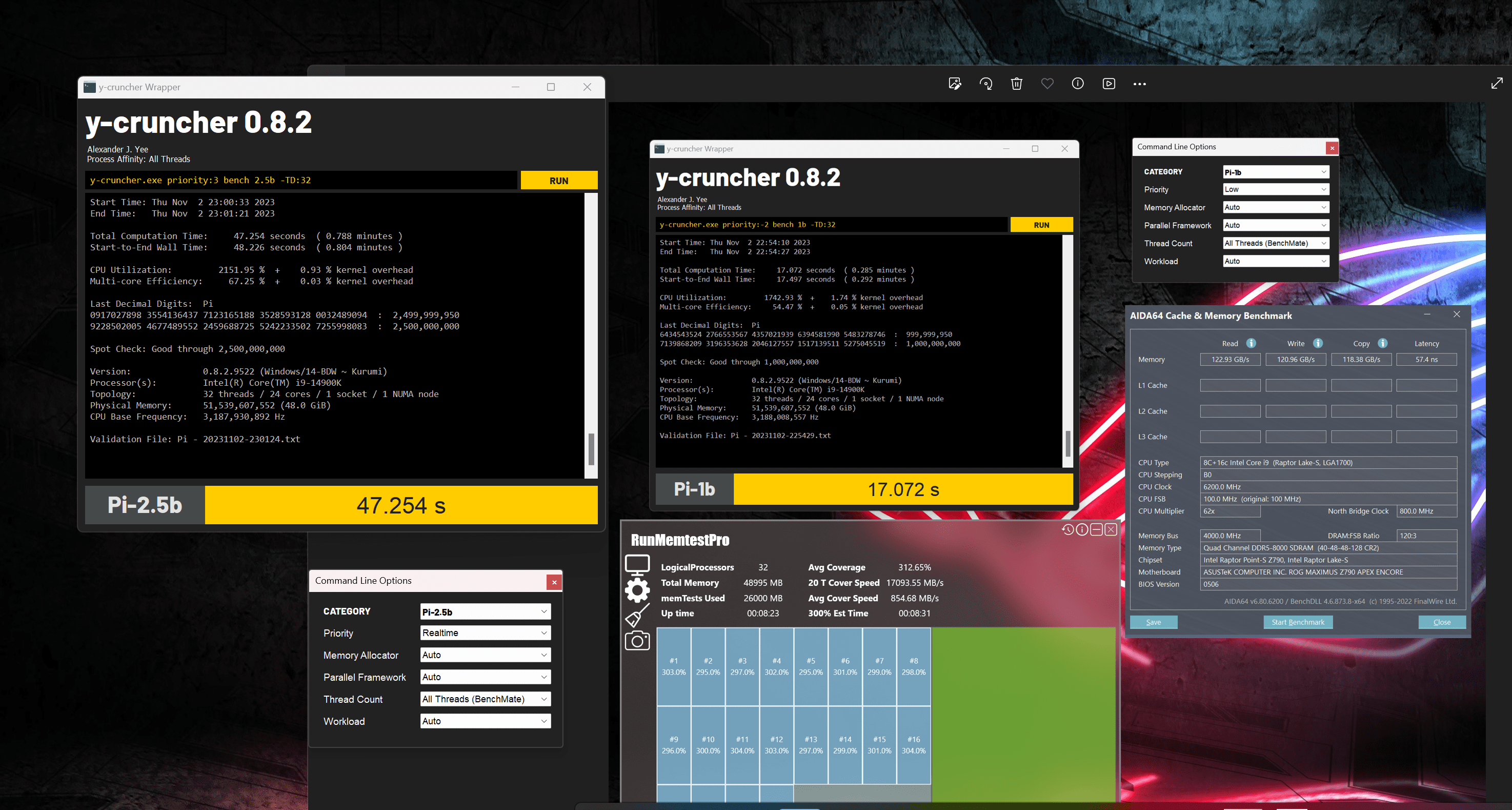

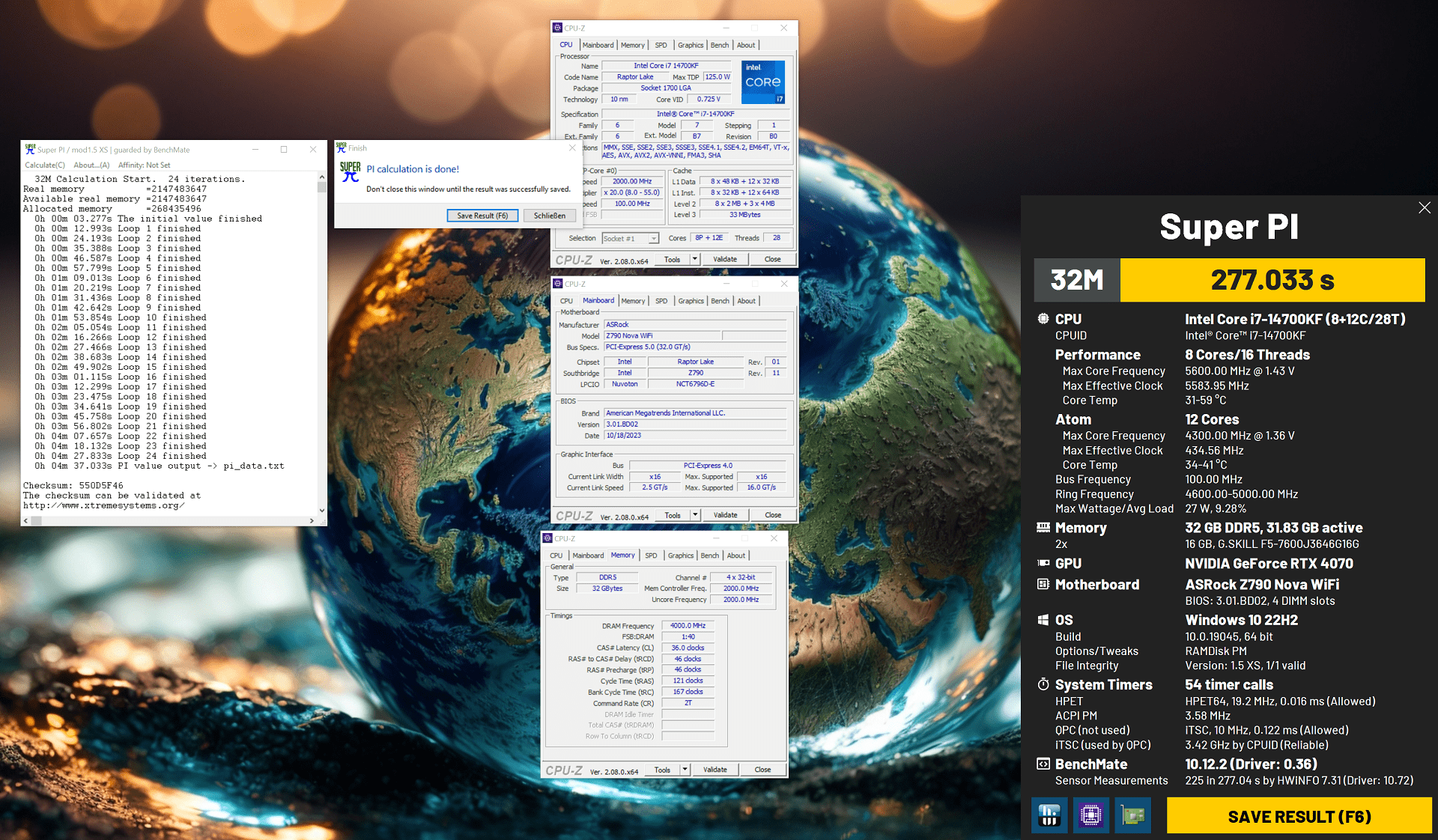

Superpi ist ganz ok zum testen , aber Y-Cruncher VST ist da eher mein favorit.

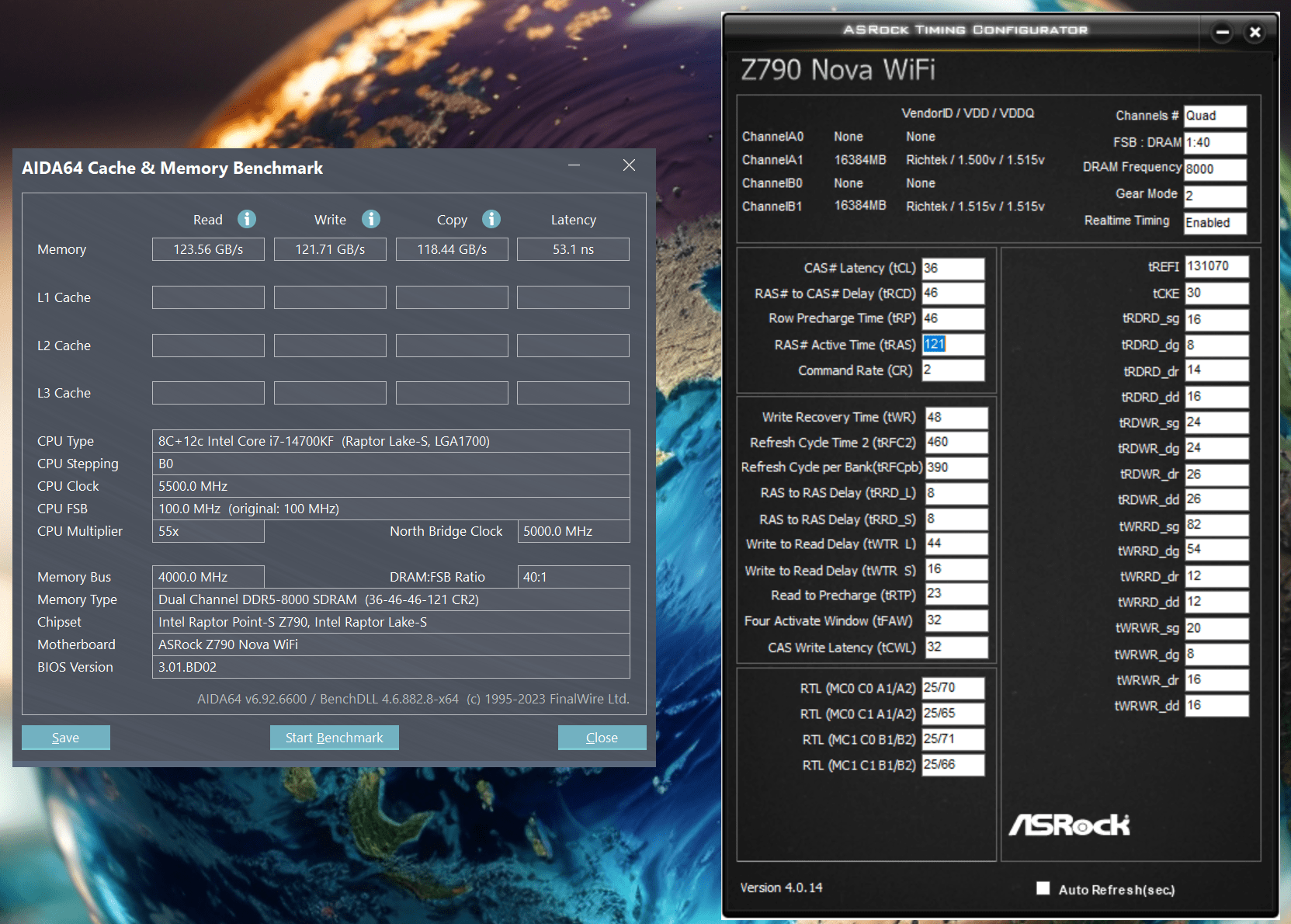

Ich hab mir das Board nicht wegen 8000 support gekauft, sonder da mein 3.Strix-F verreckt ist, ich was neues brauchte und das Apex nicht verfügbar war.
Die 8000 hab ich nie erwartet aber einfach mal probiert, also gemacht
Naja

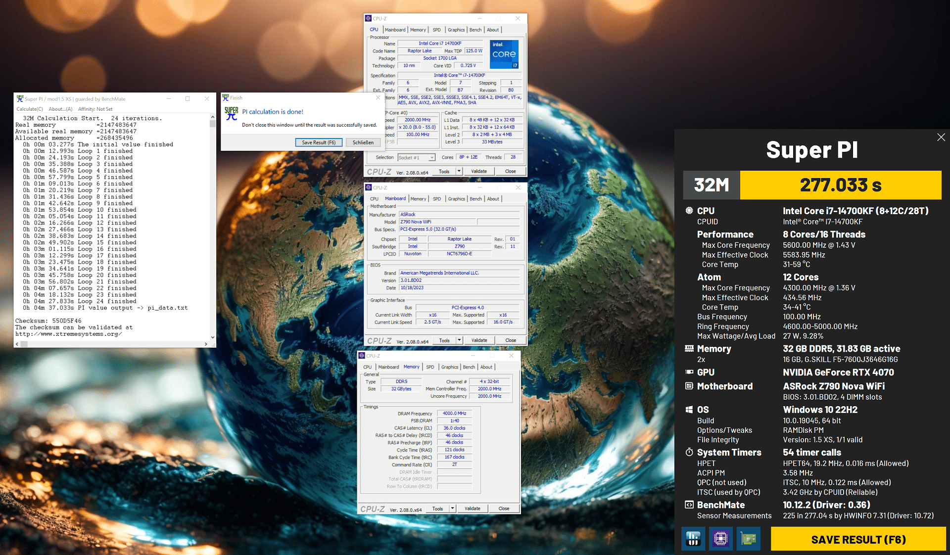

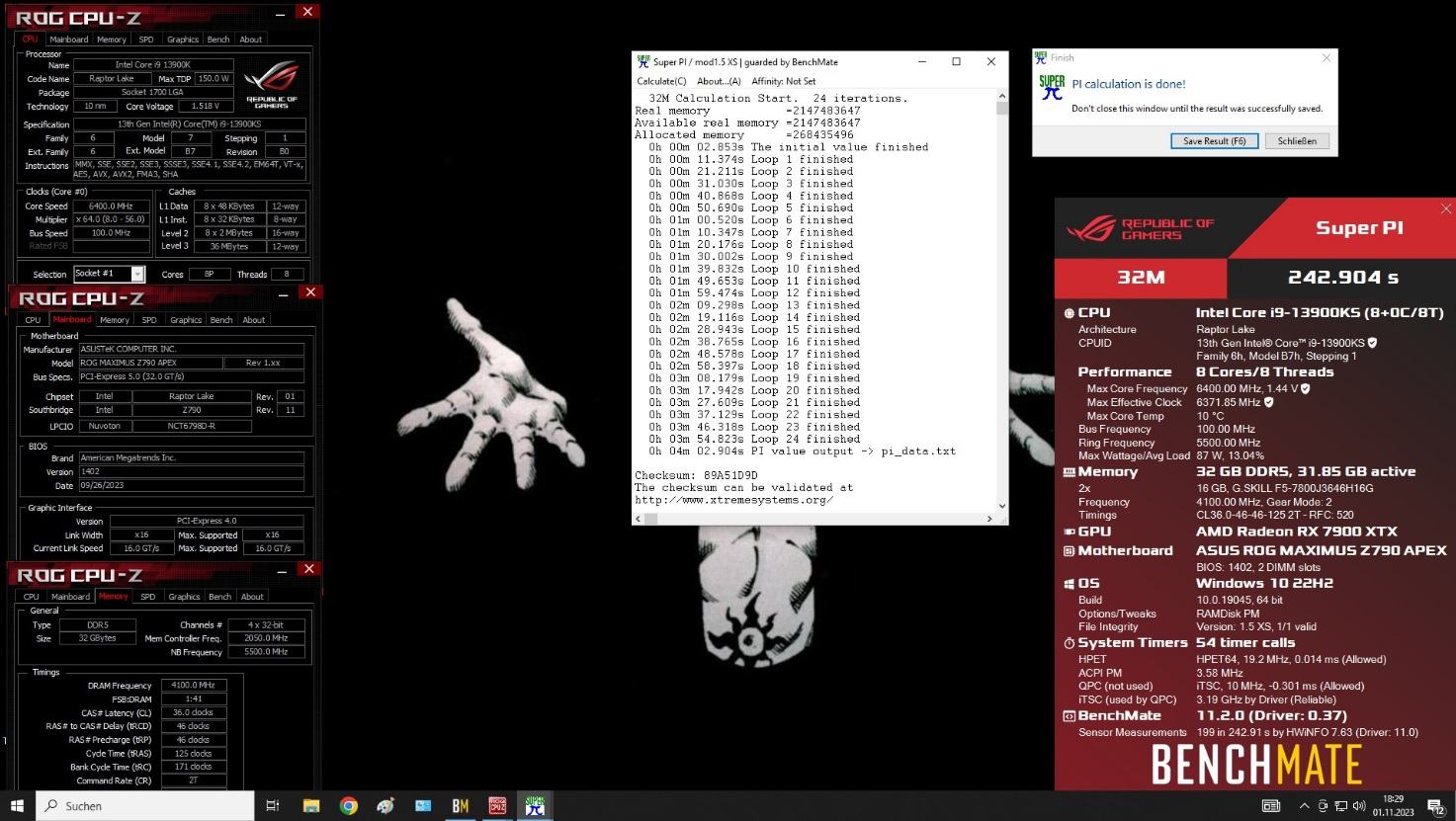

Nik hat ein Apex.

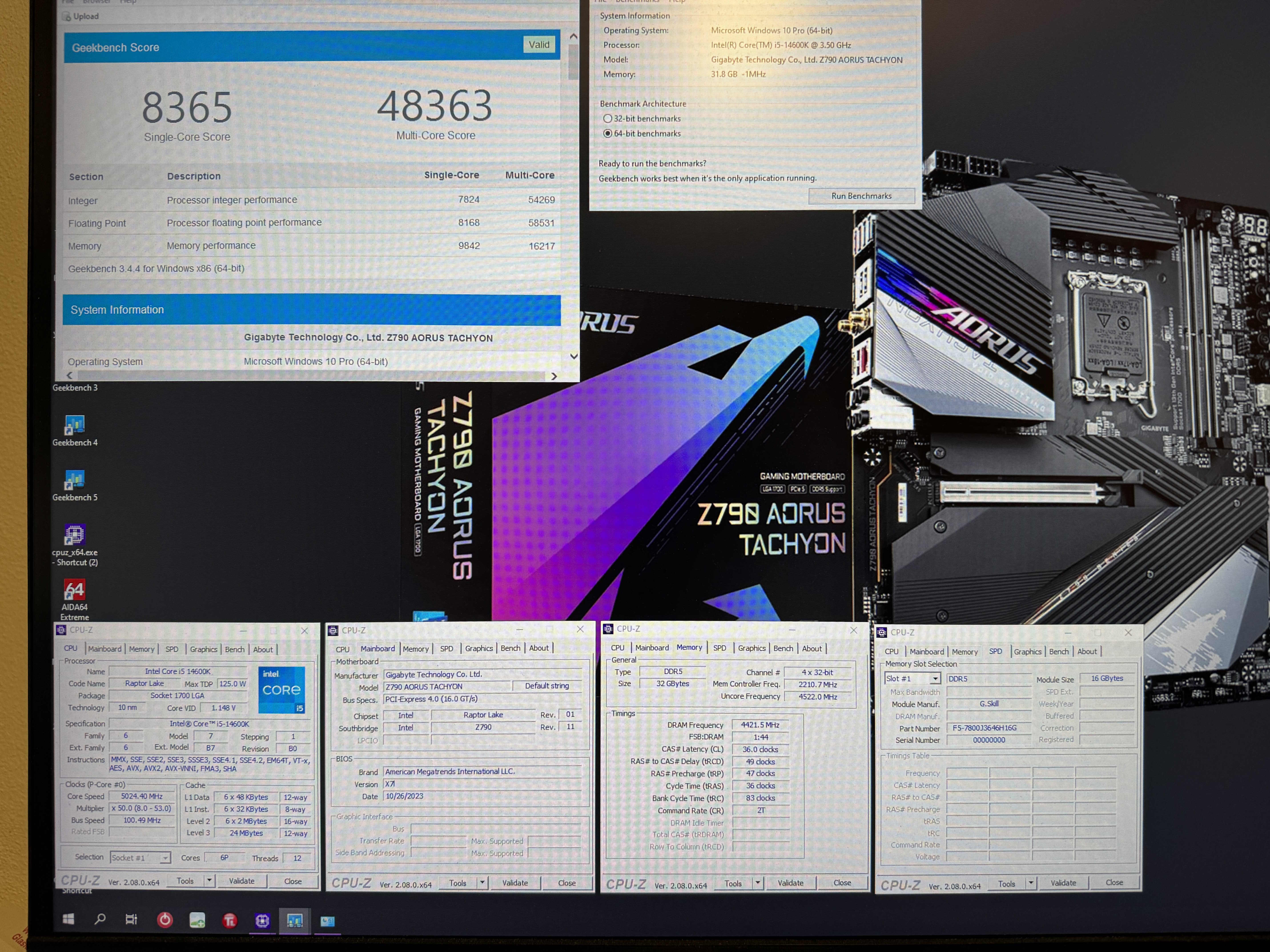

Das Tachyon ist nicht gerade für highclocks bekannt, auch wenn es gut max freq beherrscht. Geh mal beim normalen tachyon von 8000 aus, das X wird man dann sehen.
Man darf aber nicht vergessen, ein Tachyon setzt die RTLS um meine ich 2 Steps strammer als ein Apex! Daher sind die Jungs auch Taktmäßig immer ein wenig hinterher beim benchen, was sie dann aber über die strammeren Subs und Rtls wieder rausholen. Also man muss da am Ende echt mal wirklich die Leistung die auf der Straße ankommt betrachten.

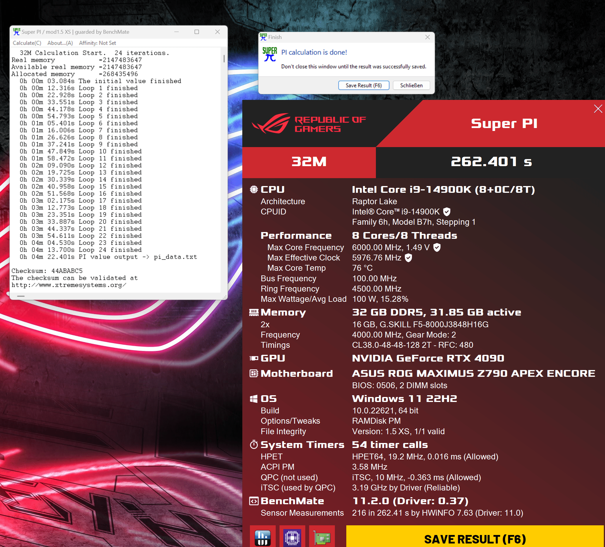

Ah wa, für Benchen mit richtigen Mems und CPu geht mehr 😉
Oh da hat cookie aber ordentlich am Bios geschraubt, das war in Taipei noch anders ^^.

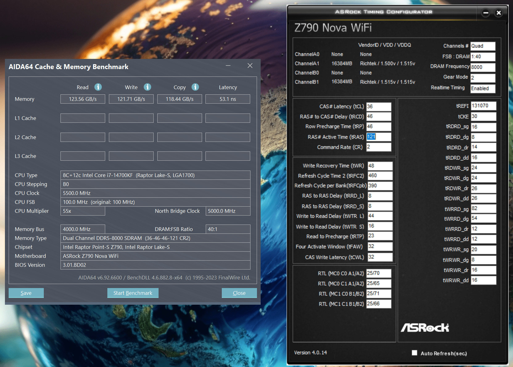

Sieht für die 2x24GB 8000er ganz gut aus:
Ich kenne nur kein gutes timing setting, was man für M Dies anwenden könnte, vielleicht kann da mal einer was posten, danke :)
RRDL 10 od. 12, RFC 640 od. 672, ansonsten alles wie bei den A-Dies. Ggf gehen RCD und RP nicht so ganz stramm.

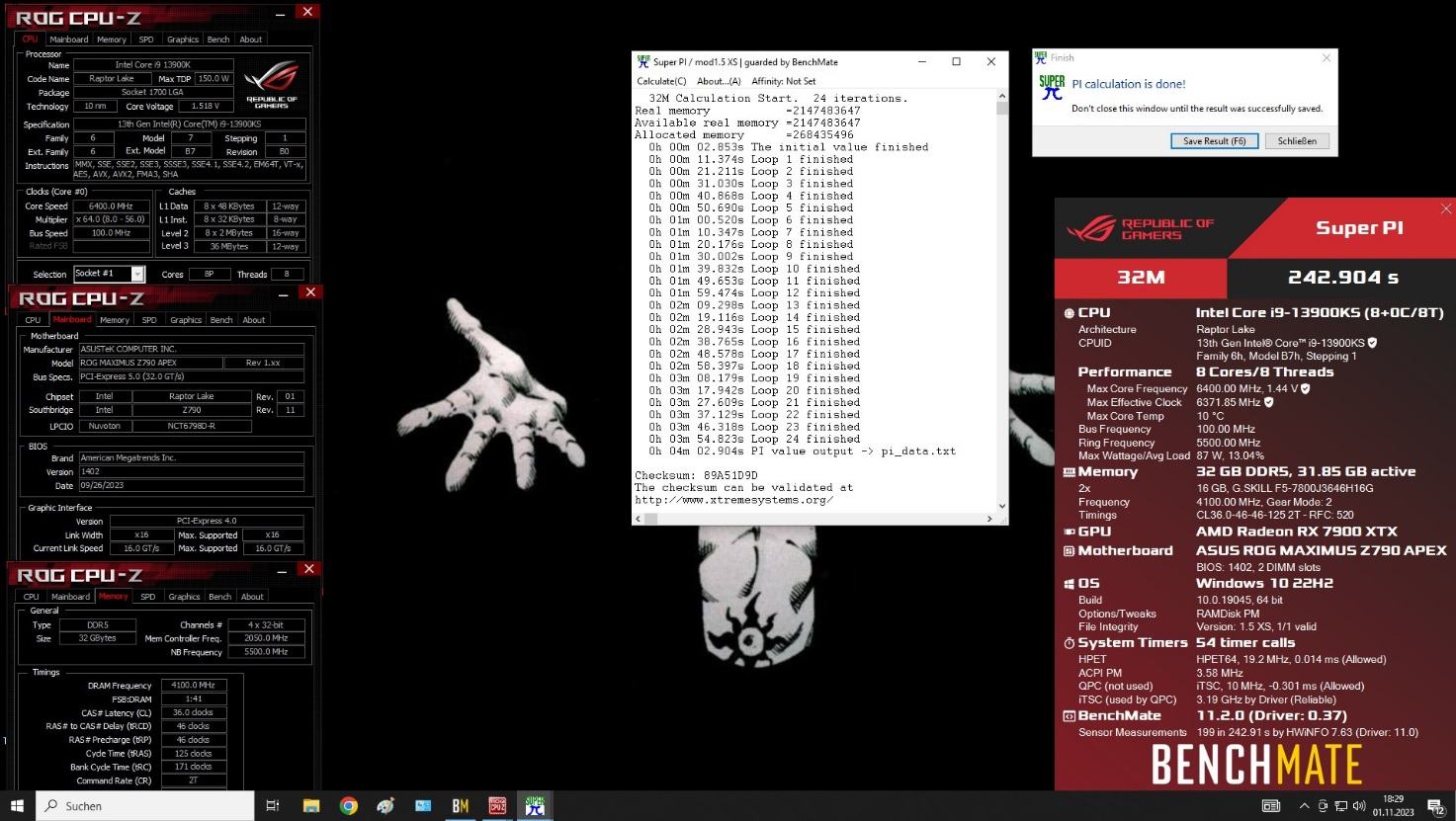

@Holzmann will dir ja echt nicht zu nahe treten aber 8000/8200/8400 bekomme ich auch durch alle AIDAs gequetscht. Mach doch bitte mal mindestens jeweils 30 min MemTest und wen dann immer noch kein Error kommt bekommst von mir nen Daumen hoch, aber so leider nicht :)
