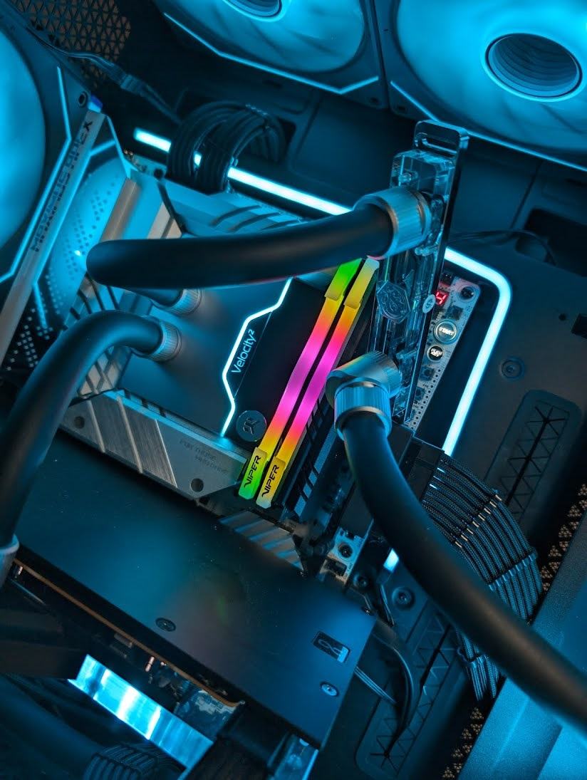

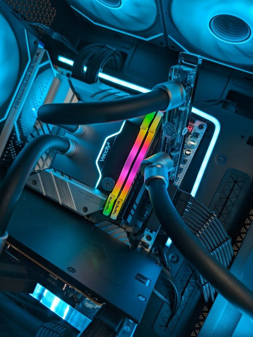

So, ich habe auch mal ein neues Kit verbaut - die 48GB Patriot 8000MHz CL38.

nice ich bin schon auf oc ergebnisse gespannt - den wasserkühler so hinzustellen ist schon mutig xD , du weist schon das die plate stromleitet und einen kurzschluss verursachen kann xD
Der steht nur auf dem Plastik vom Stromstecker auf. Sonst berührt er nichts.

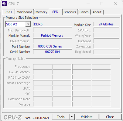

Hat jemand von euch auch die Patriot 48GB DDR5-8000 Module verbaut?
HWInfo findet keinerlei Sensoren von denen - also weder Spannung noch Temperatur. Kann das zufällig jemand bestätigen?
In CPU-Z ist das SPD Fehlt auch so gut wie nicht gefüllt.
das kann der spd bug sein , sowas kann zb davon kommen wenn man über externe software das rgb vom ram deaktiviert
das sollte normalerweise so nicht aussehen (ich kenn das nur vom spd bug)
RGB ist nicht deaktiviert.
das mit dem rgb war nur ein beispiel - gibt noch mehr möglichkeiten für einen spd bug
was sagen denn andere tools ?
