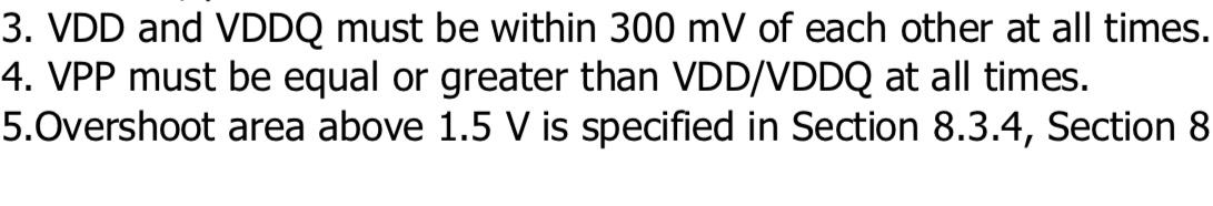

Hatte bisher für Hynix ICs immer VDD=VDDQ eingestellt.
Deine Werte haben mich nun veranlasst, mal eine geringere VDDQ zu testen..... und siehe da, meine 84N laufen auch mit 1.38 VDDQ mit den angehängten Timings.
Hab jetzt also VDD/VDDQ 1.425/1.38 am Laufen. Alles darunter schmeißt Fehler in memtest.
Ich hab sogar 1.50V VDD und 1.35V VDDQ und das läuft fehlerfrei. MC und VDDQTX auch alles auf 1.35V.
Echt mega interessant diese vddq Thematik. Hynix sagt selber für die ics 0,03v Differenz max zu vdd. Aber das scheint bei vielen zu helfen.

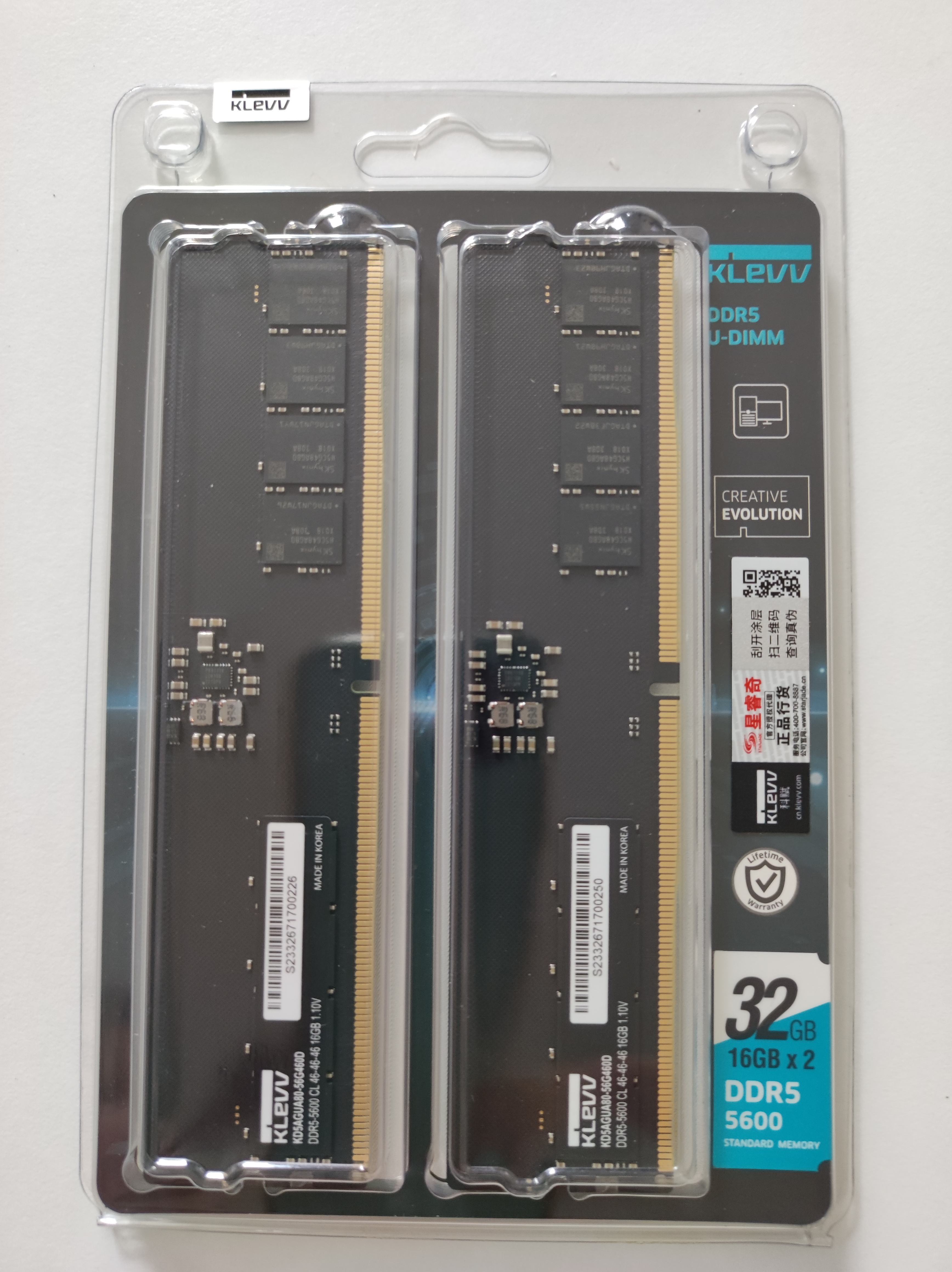

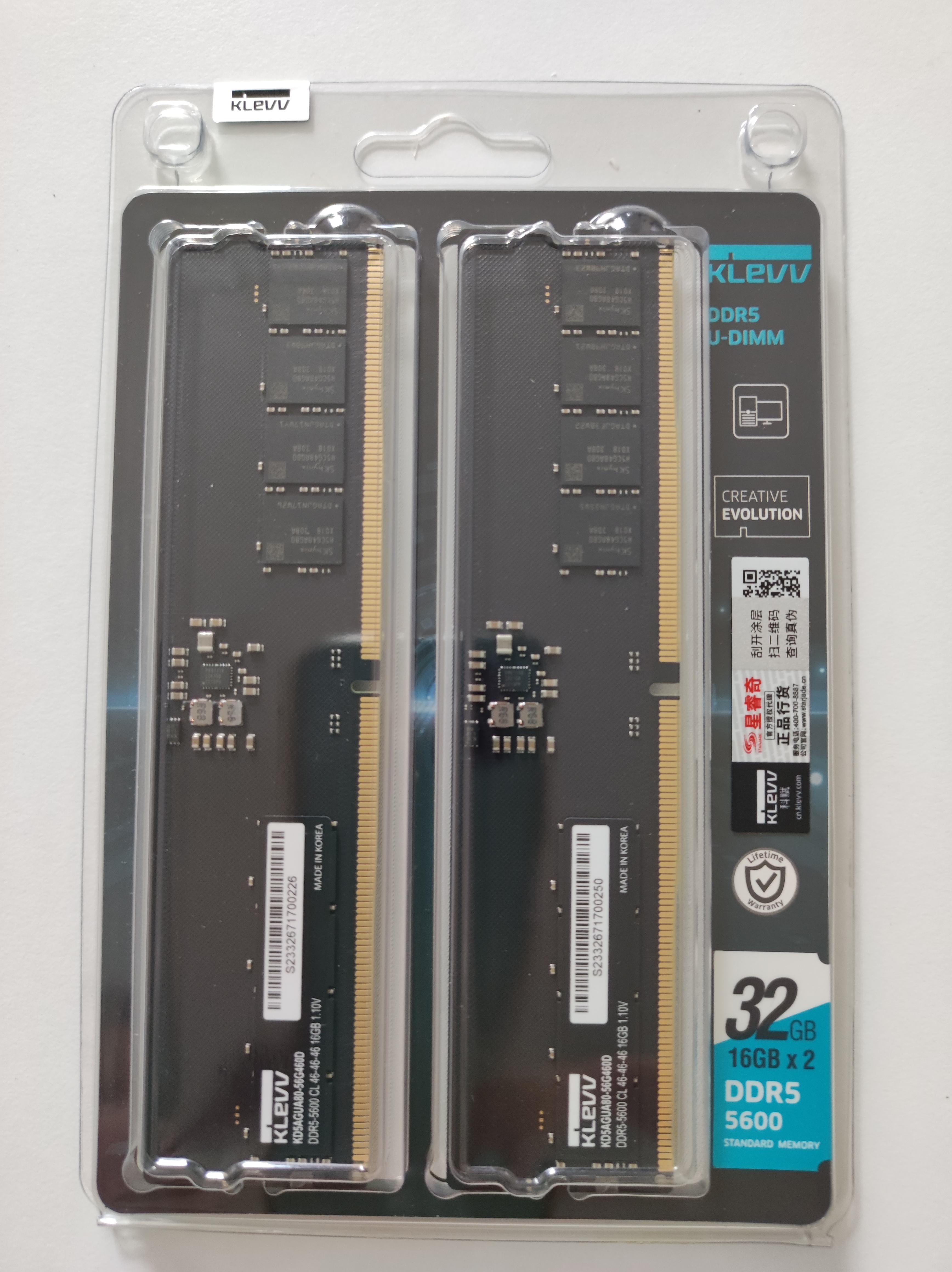

Heute sind die KLEVV angekommen, endlich mal ein "echtes" DC Kit.
Mal sehen, wie die so laufen........

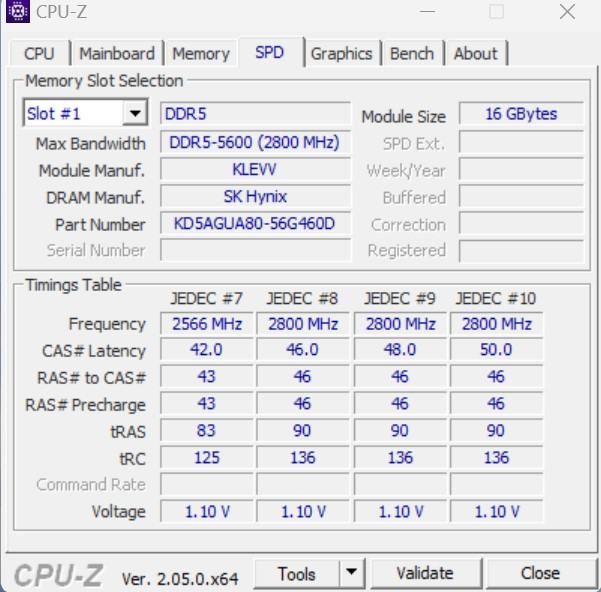

Komisch, bei den KLEVV wird nicht alles ausgelesen. Week/Year hätte mich mal interessiert....:unsure:

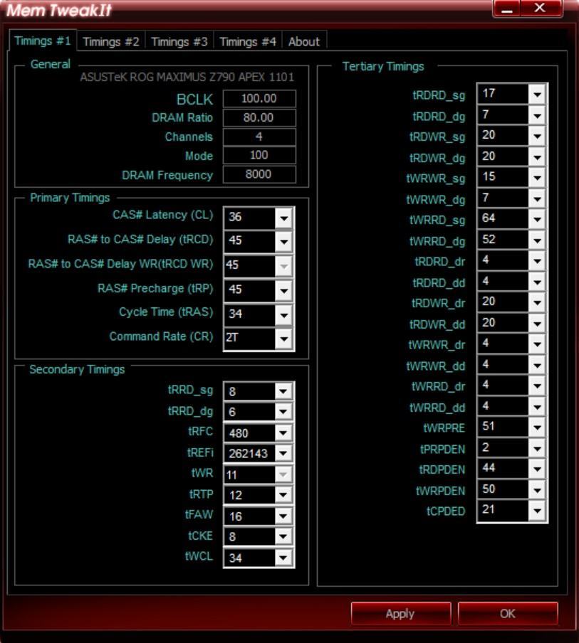

So, jetzt steh ich etwas auf dem Schlauch. Die KLEVV laufen in memtest fehlerfrei mit VDD/VDDQ 1.435v/1.405v mit den angehängten Timings und brauchen damit nur minimal mehr Spannung als meine Hynix 84N.
Sowie ich jedoch High Voltage DRAM Mode auf enabled stelle, kommen sofort Fehler - sowohl mit 1.43v/1.40v als auch mit 1.44v/1.41v bei genau den gleichen Einstellungen.
Wie kann das ein?
Bin mit dem BETA 1101 unterwegs, da gibt es kein hang post code 18 issue😉.
Ist bei mir auch so. Kannst Passmark Rammon ausprobieren.

Nein, hat sich aber erledigt - danke. Im nächsten Durchlauf memtest kamen dann bei VDD/VDDQ 1.435/1.405 mit Hi volt. RAM Mode disabled auch Fehler...
Sehr Schade - aber entweder sind es die Timings oder die Spannungen - auch das KLEVV Kit kommt somit nicht an meinen Hynix 84N vorbei.... - das scheint ein echter Ausnahme - RAM zu sein.
Nur sooooooo ärgerlich, dass die voltage locked sind. Aber mit Luftkühlung sind VDD/VDDQ 1.425v/1.395v @8000 einfach ideal... - und das mit den sehr guten Timings (siehe Anhang).
Mal sehen, ob ich demnächst noch Bock habe, die KLEVV weiter zu testen, sind jetzt erstmal wieder rausgeflogen.
