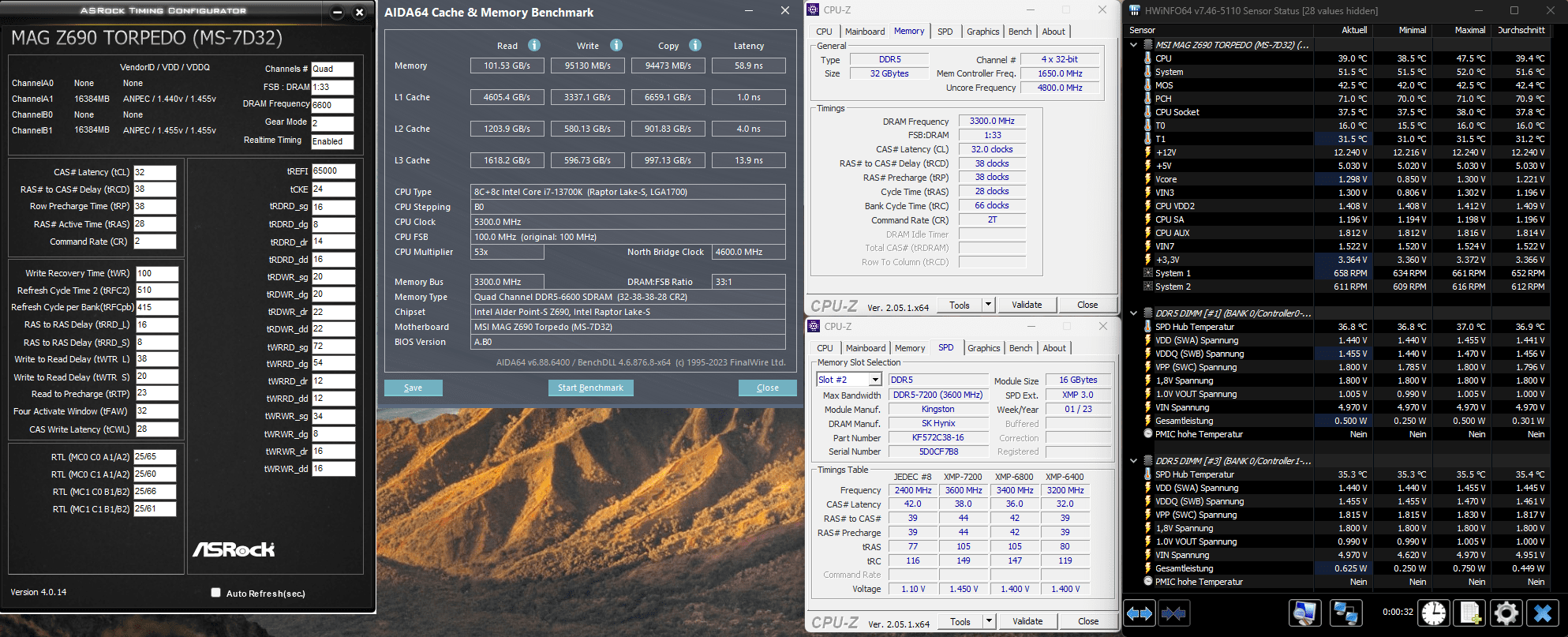

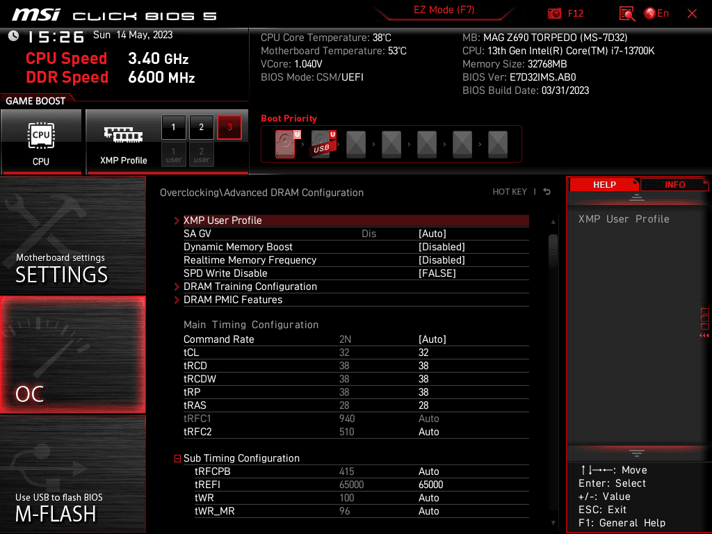

Ich setz mich gerade mit meinem günstigen DDR5 auseinander und würde gerne in die Nähe des verkauften 7200 MT/s Werts kommen.
Leider läuft es nur mit 6400-6600 stabil und selbst dann nur ohne Anpassung der Subtimings. In welcher Reihenfolge geht ihr vor, wenn ihr die Takt, Timings und Spannung auslostet. Komme irgendwie auf keinen grünen Zweig. Mir ist durchaus bewusst, dass ich nur ein billiges 4 DIMM Z690 Board habe. Dennoch dankbar für jeden Input, sodass ich die Latenz verbessern kann. :)
Anhang anzeigen 886802 Anhang anzeigen 886805 Anhang anzeigen 886803
du bist durch z690 stark limitiert und kannst froh sein wenn du 6800mhz zum booten/laufen bekommst - den twr kannst du zb. stark senken - so richtung 8 - wenn es deine kühlung zulässt würde ich trefi auch weiter erhöhen um latenzen zu senken :)
hast du bei den main timings schon cl28/30 getestet ?

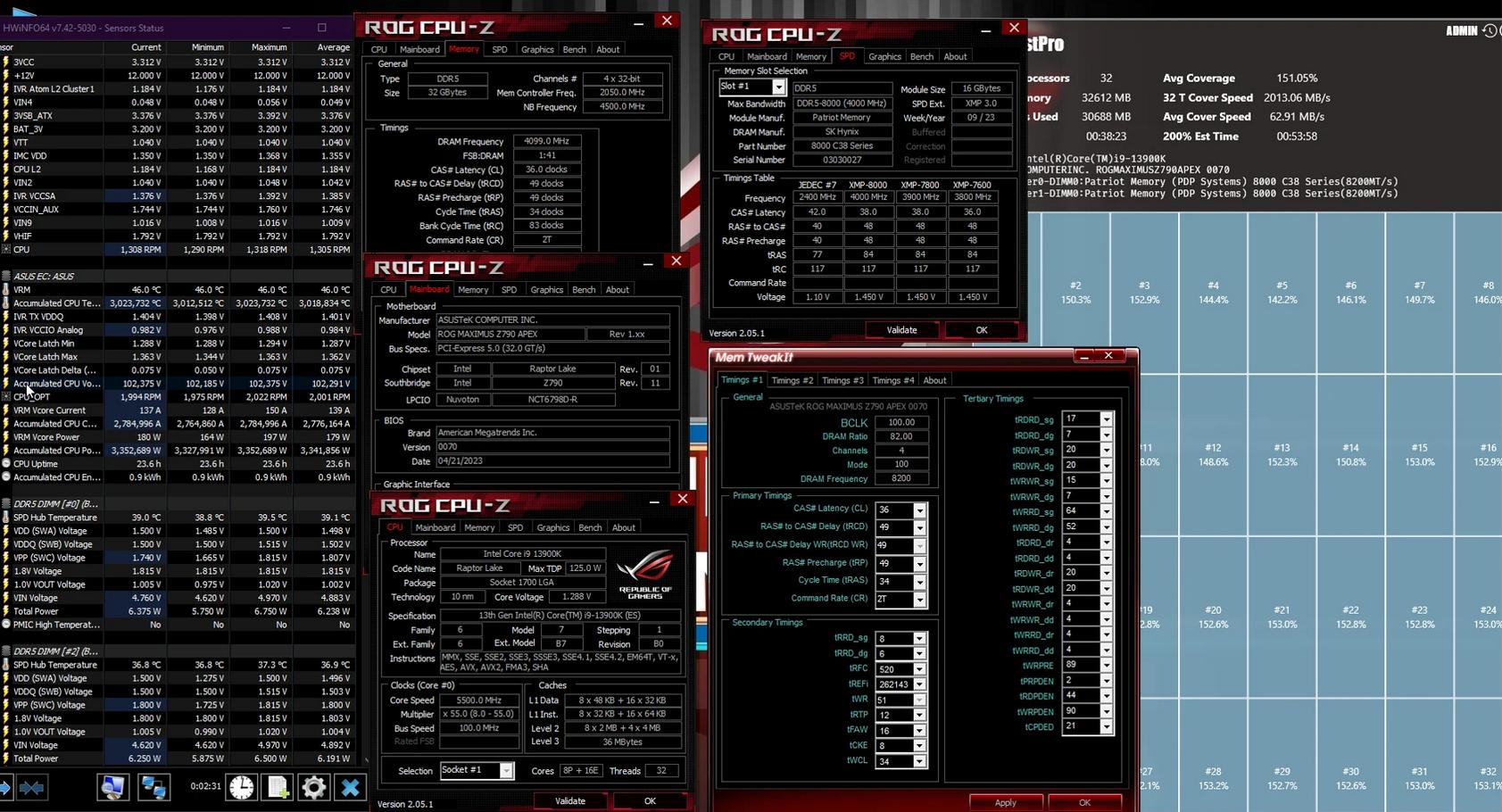

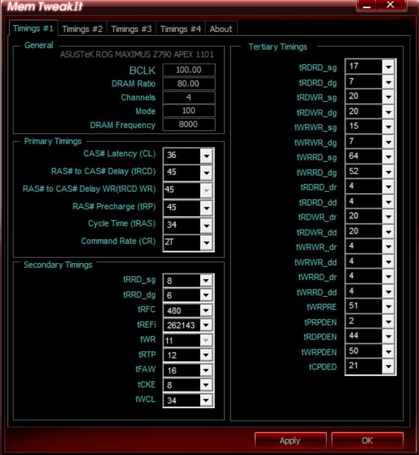

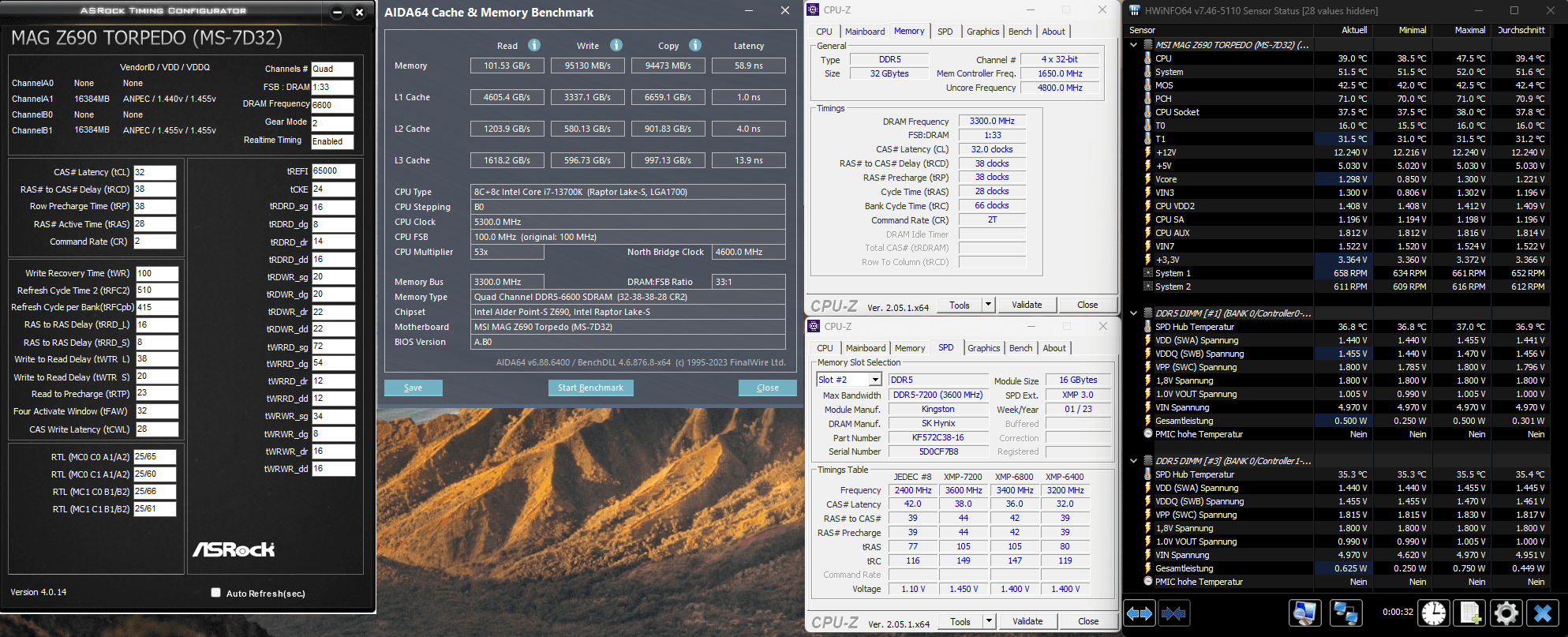

Moin..
Das ist mein aktuelles Daily..
Läuft in Games, TM5@anta777extreme und Karhu 2 Std...
Mehr TREFI geht aufgrund von zu hoher Temps nicht und Ram Takt - naja sprechen wir nicht von.........:rolleyes2:
Für Anmerkungen wäre ich Dankbar..
Edit:
VDD(Q) sind bei mir 1.43V.. Sehe gerade das da was gebugt hat..
In AIDA hab ich manchmal auch ne Latenz von 58.8 oder 57.9ns.. Dat schwankt immer ganz schön..

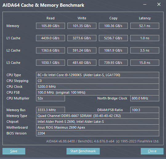

Edit: Test mit CL30

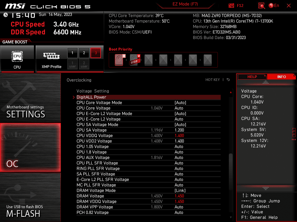

Das ist mein Set-up für Z690 mit 6.666MHz, habe ich von jemandem aus den oc Forum zur Verfügung
gestellt bekommen, funktioniert bei mir mit SA/MEM Controller bei 1,20v
(Ist ein 7800er-Kit)
Meine 0303A - wie ich es geschrieben hatte, 1.38/1.29v VDD/Q für 7800MHz..
Was brauchen die 0238A..?
Viele Grüße
eXce
Hatte bisher für Hynix ICs immer VDD=VDDQ eingestellt.
Deine Werte haben mich nun veranlasst, mal eine geringere VDDQ zu testen..... und siehe da, meine 84N laufen auch mit 1.38 VDDQ mit den angehängten Timings.
Hab jetzt also VDD/VDDQ 1.425/1.38 am Laufen. Alles darunter schmeißt Fehler in memtest.

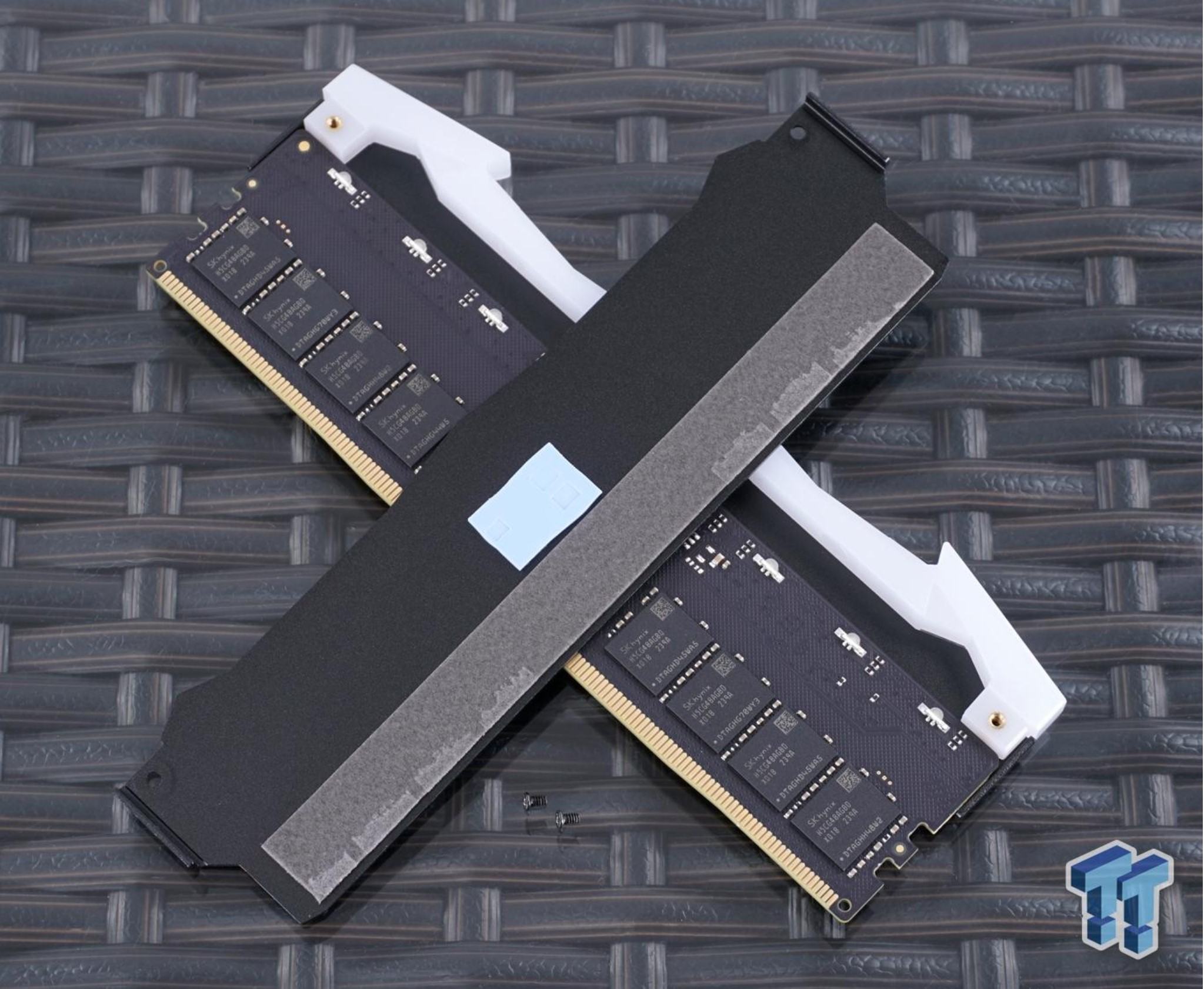

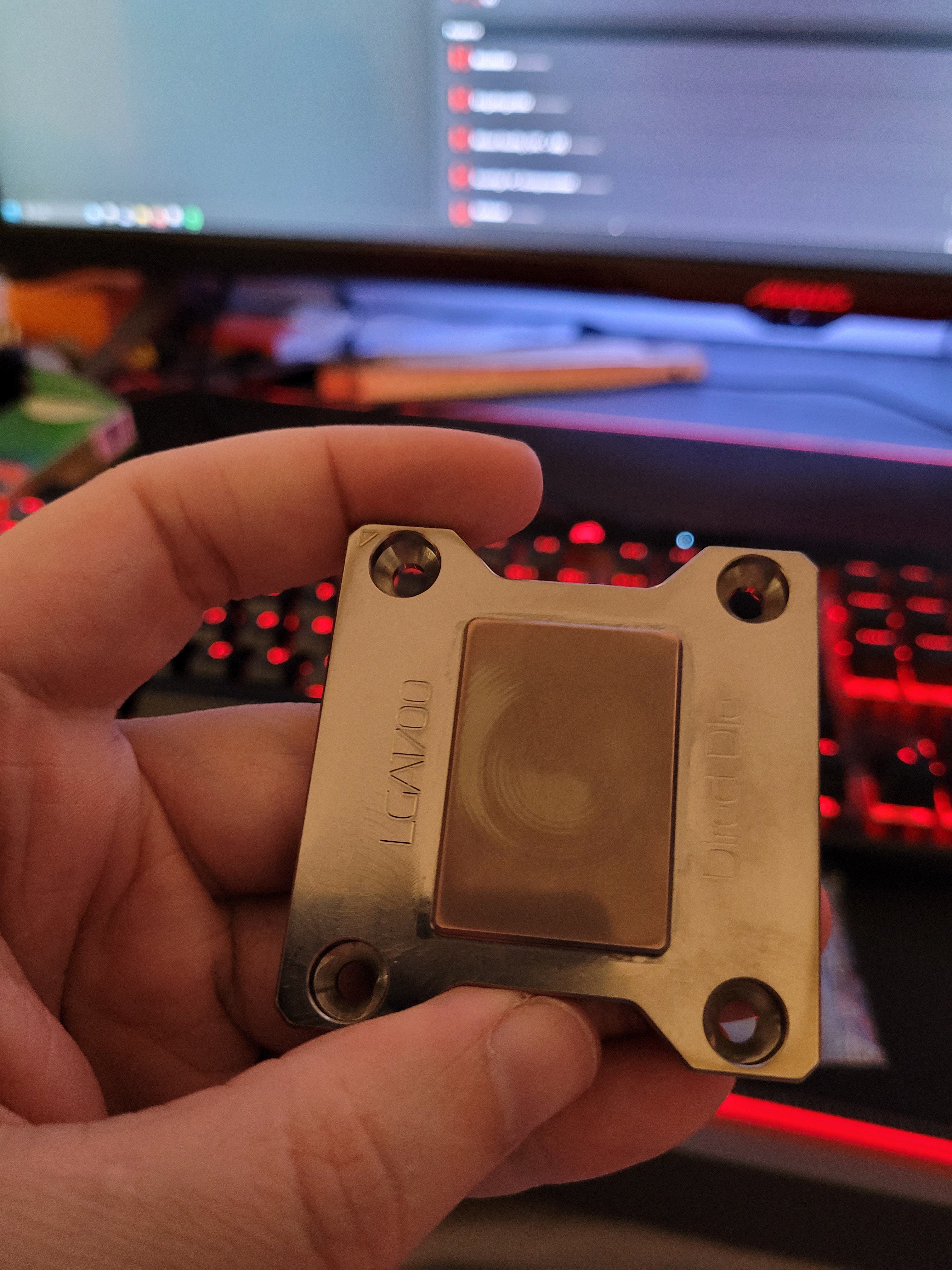

was ich mich auch frage , ist der nun verklebt oder ist er es nicht weil ich da schrauben sehe - oder ist das nur für rgb oben
Ich sehe auch nicht mehr als Du auf dem Bild..... 😉.
Im Testbericht von TT ist jedenfalls zu lesen, dass sich der HS einfach lösen lässt, wenn die Module noch keine Hitze bekommen haben.
ja hätte ja sein können das du so ein pad/kleber schon mal gesehen hast ich hab erst 8 ramsticks zerlegt
wenn das nur verschraubt ist wär das episch - dann kann man die auch wieder schön zurück bauen nach wakü nutzung
