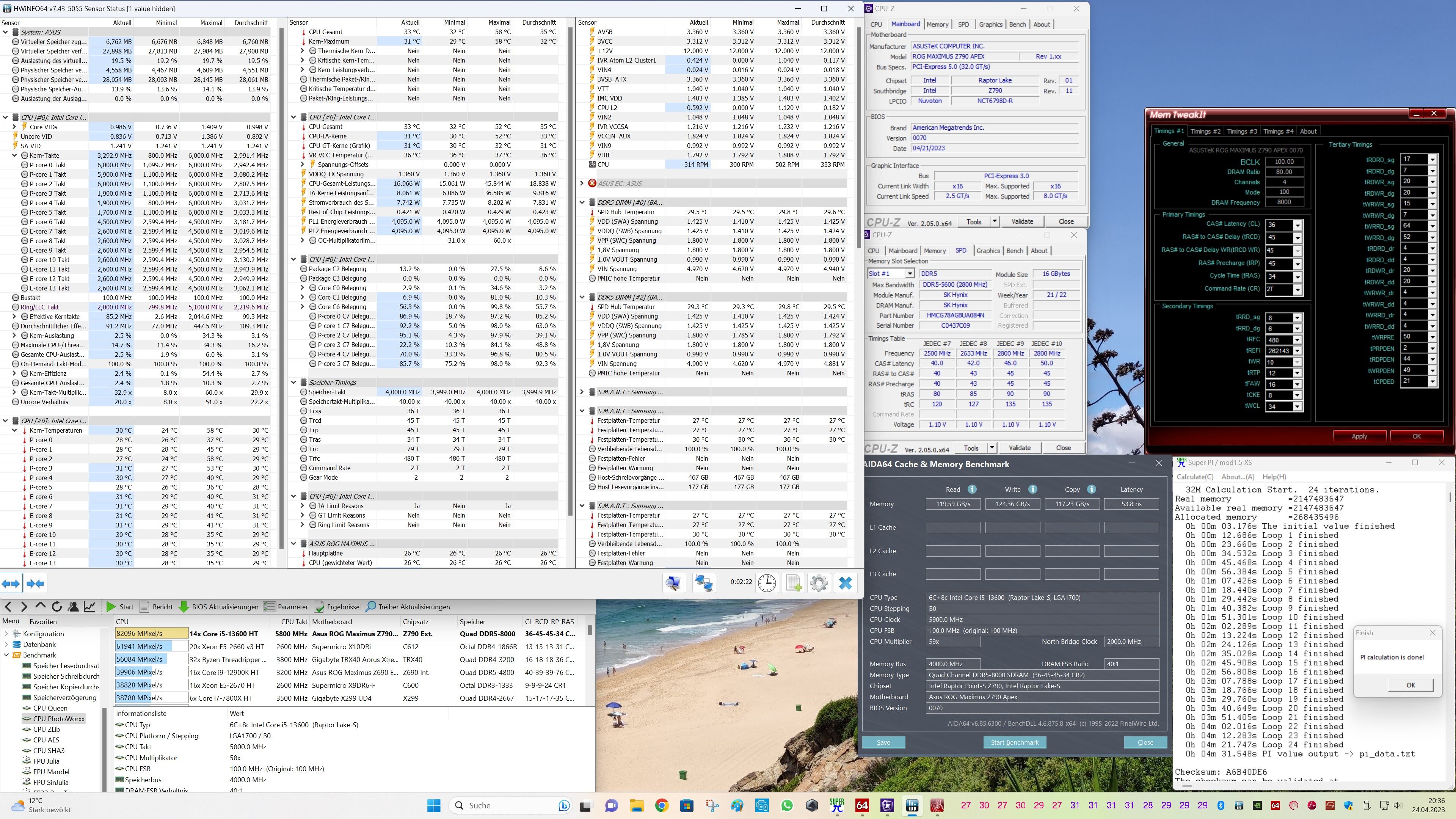

Doch, der Rechner hängt sich im AIDA Bench auf - das hier läuft jedoch problemlos:
Hab nur etwas mit den subtimings gespielt...... 😉

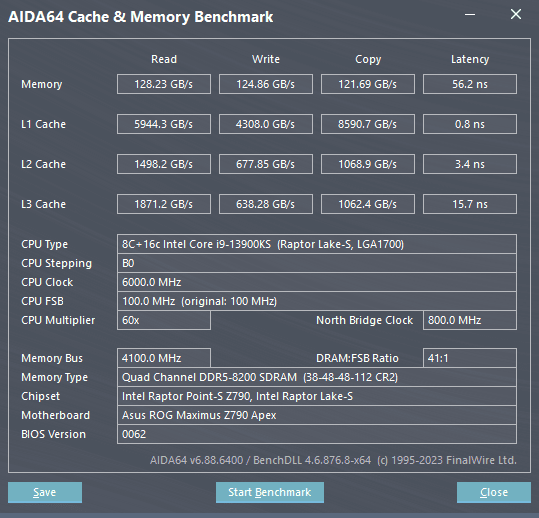

Das ist mein aktueller Stand..
Versuche jetzt noch mehr Takt oder wenn das nicht geht straffere Timings..
TRFC2 is 591 - kA warum das jetzt nicht da war.
VDD-VDDQ-Delta ✅
