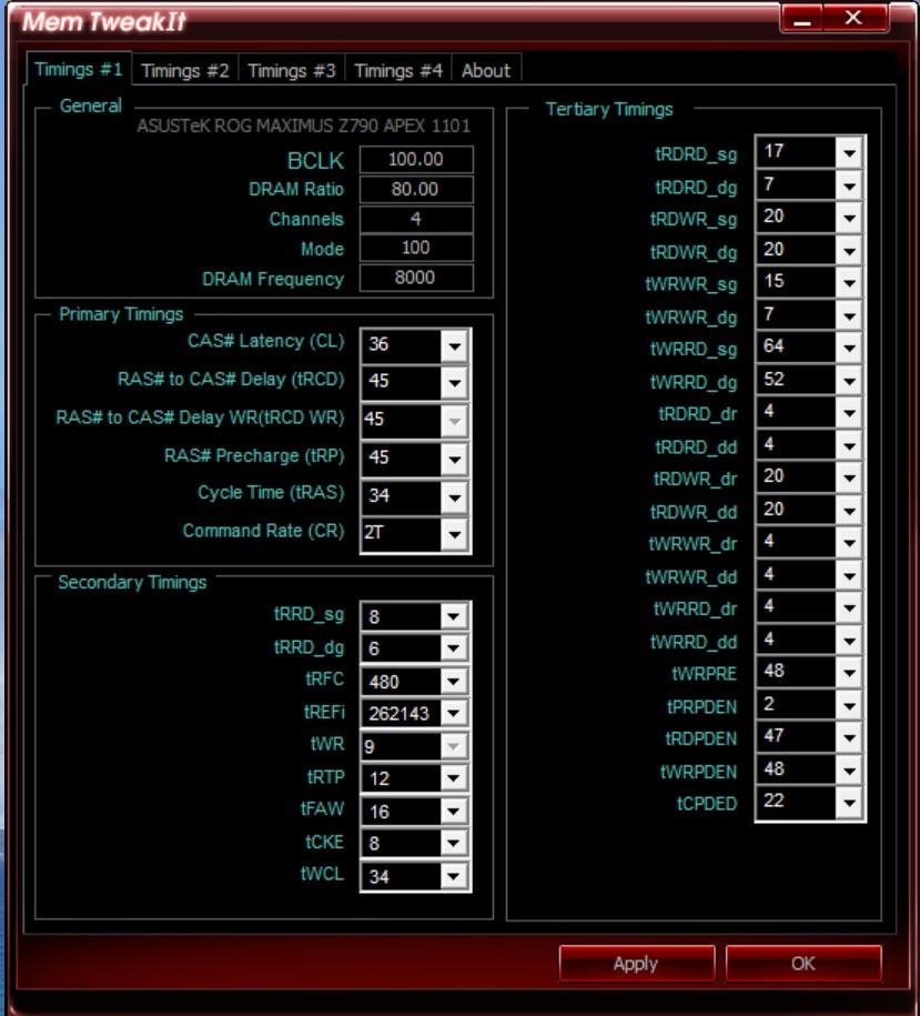

Zwischenstand, mit VDD(Q) wie oben 1.47v und im 2. stepp mit 1.48v VDD(Q) kam Fehler bei TM5@anta777extreme.. Hab jetzt 1.49v am laufen..
Du kannst dein CWL auf “Standard” bzw. CL-2 einstellen (36), dadurch werden auch deine WTRL/S straffer, da WRRDsg/dg vom CWL gesteuert werden. Kannst 62/50 nehmen und bei 8200 od. mehr: 64 (WTRL 18). WRPRE 55, WRPDEN 56, damit du beim WR 12 bleibst. Dann kannst du auch mit einem 100mV-Delta zwischen VDD und VDDQ arbeiten. Ich vermute 1.45/1.35V wird locker ausreichen; wenn nicht braucht es die richtigen RTTs, da gebe ich aber ungerne die “fertige Lösung”. Deine Temps werden dann mit dem VDDQ senken, was ggf. für 65K REFI erlaubt. RFC und RFCpb stehen idealerweise in einem 16:13 Verhältnis zueinander.

Vielen Dank - das probiere ich nachher aus..🙂

WRRDsg/dg mit 62/50 mag er überhaupt nicht, da kommt direkt in der ersten Minute mehrere Errors.. Die kommen bei 64/52 erst nach 10min+, hatte auch mal 66/54 - brachte leider auch keine Besserung..
CWL hab ich auf 36 angepasst, die hatte gestern vergessen gehabt.. Aber mit dem 100mV-Delta zwischen VDD und VDDQ mag er auch nicht, da bekomme ich im Win und im Bios Freeze von.. Mit den RTT's muss ich mich dann mal reinlesen und probieren.. Trefi lass ich vorerst auf 32767, die kann ich anziehen wenn die 8000 erstmal stabil laufen..
Hab jetzt RDWRsg/dg von 20 auf 22 angehoben - TM5 läuft damit gerade seit 15min..
Update: Die 20 auf 22 wars wohl gewesen - hab TM5@anta777Extreme geschafft..

Vllt. mit etwas mehr MC Spannung arbeiten (1.375-1.4V). Dafür scheint die Tx-Spnnung etwas hoch zu sein (1.3V ausprobieren).
Bezüglich der RTTs hab ich dir was geschickt.

Kommt weiterhin sofort Fehler mit WRRDsg/dg 62/50..
ich würde an den werten erstmal garnix verändern - versuch mal folgendes (das lief bei mir bisher mit jedem kit):
vdd 1.45v
vddq 1.45v
tx vddq 1.4v
mc 1.5v
sa auto
vpp 1.9v (das war bei mir immer das problem auf "auto" lief kein stick 100% stable) daher fixier ich das auf 1.9v xmp sind 1.8v
fast boot - off
mrc fast boot - off
VDDQ training - on
Round Trip Latency - on
SenseAmp Offset Training - off
Turn Around Timing Training - off
DIMM DFE Training - off
MCH Fullcheck - off
8000mhz
cl 36-47-47-47-102 -> rest erstmal auf auto
trefi 65535
und wenn das läuft darauf dann aufbauen

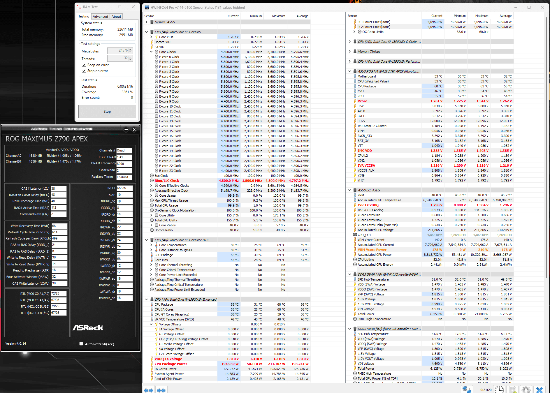

Bin gerade weiter am Testen - tWR 9 scheint auch zu laufen..... :
