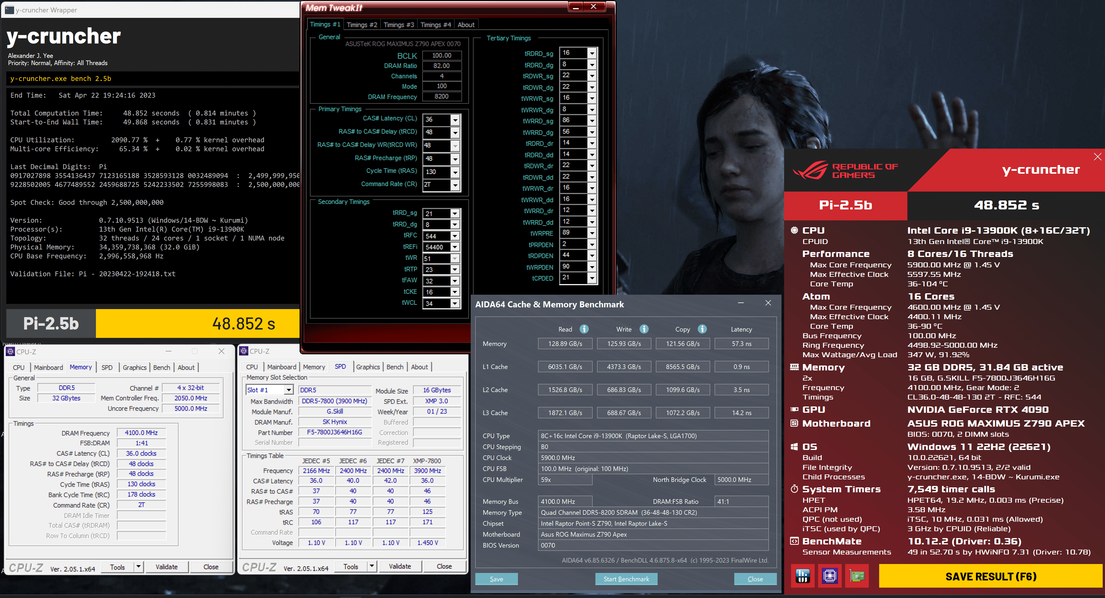

meine ersten gehversuche 7800@8200MHz auf meinem Apex :)
Kann mir einer mal sagen wieso ich den TREFI nicht Stable über 60xxx bekomme?
Egal mit welchem Board. Beim msi hatte ich zumindest 65534 hin bekommen.

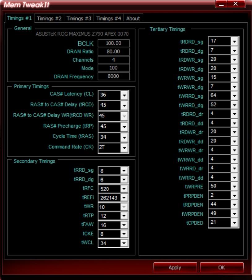

Max. tREFI läuft bei mir 1a. Wenn es nicht an Deinen Temps liegt, versuche mal meine Timings @8000:
Hab da ein 60x60 3200 Fan Lüfter an der Halterung dran.
für 24/7 würde ich nicht über 8000mhz gehen - dann straff (ich) lieber die timings
settings die du aktivieren/deaktivieren solltest sind :
Code:
fast boot - off
mrc fast boot - off
VDDQ training - on
Round Trip Latency - on
SenseAmp Offset Training - off
Turn Around Timing Training - off
DIMM DFE Training - off
MCH Fullcheck - off
UnderVolt Protection - on (hier weis ich noch nicht ganz ob das sinn macht)

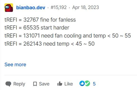

und beachte folgende temperaturen/settings bei trefi:
Code:
tREFI = 32767 fine for fanless
tREFI = 65535 start harder
tREFI = 131071 need fan cooling and temp < 50 ~ 55
tREFI = 262143 need temp < 45 ~ 50
spannung würde ich für 24/7 unter Luft und als anfänger folgende nicht überschreiten :
imc: 1.5v (absolutes limit für 24/7)
vdd: ~1.55v
vddq: ~1.55v
vielleicht hilft dir das alles etwas :)

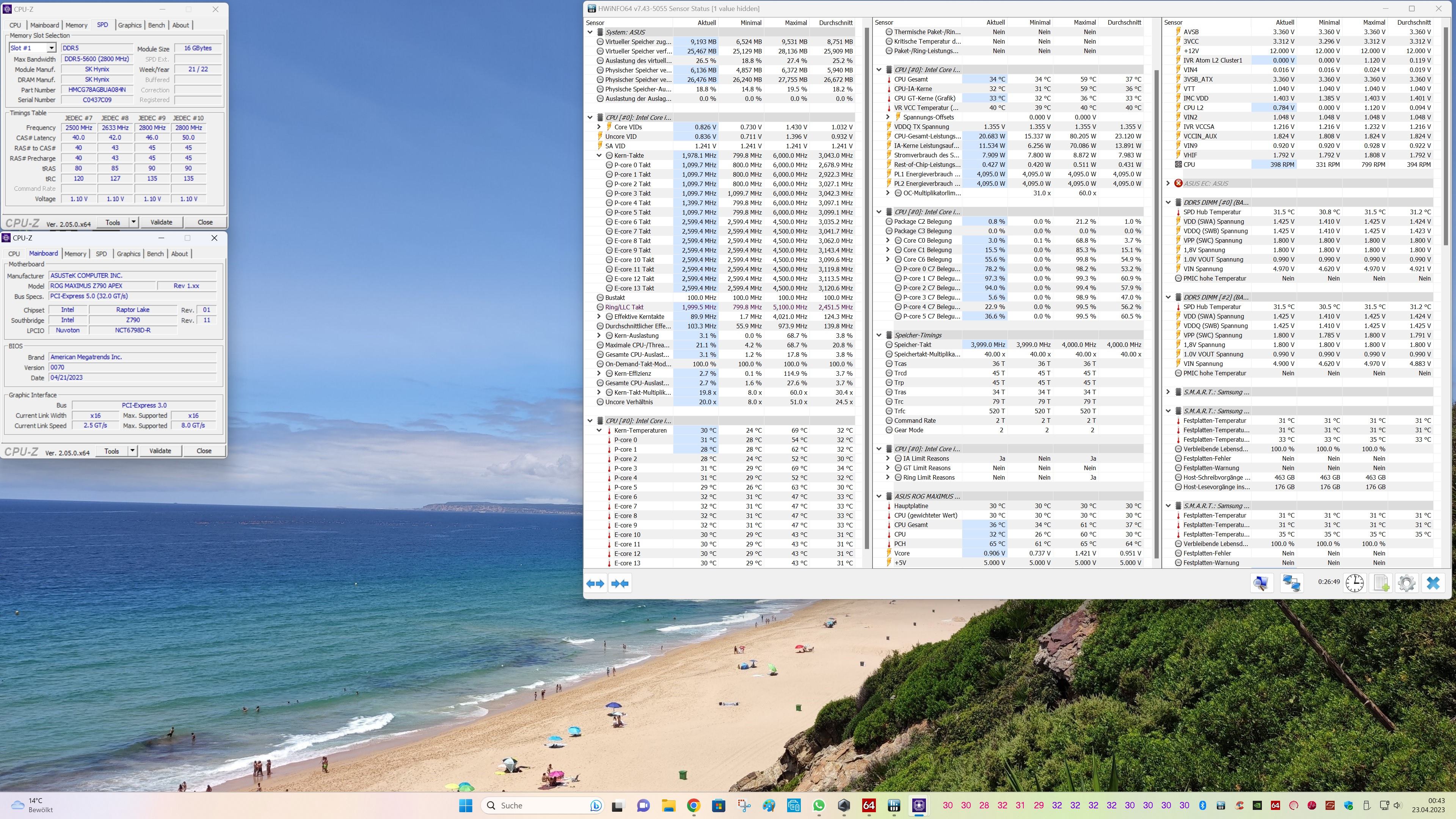

schau bei hwinfo wie hoch deine temperaturen vom ram sind wärend deine gpu und co auch last haben - oft ist es im case zu warm

Danke dir für die Tipps. Die sind für mich als Anfänger Gold wert. Werde mich mal dran richten.
ansonsten - der test den du da machst bringt nicht viel (ycruncher ohne vst)
karhu -> testmem mit config sind der way to go :)

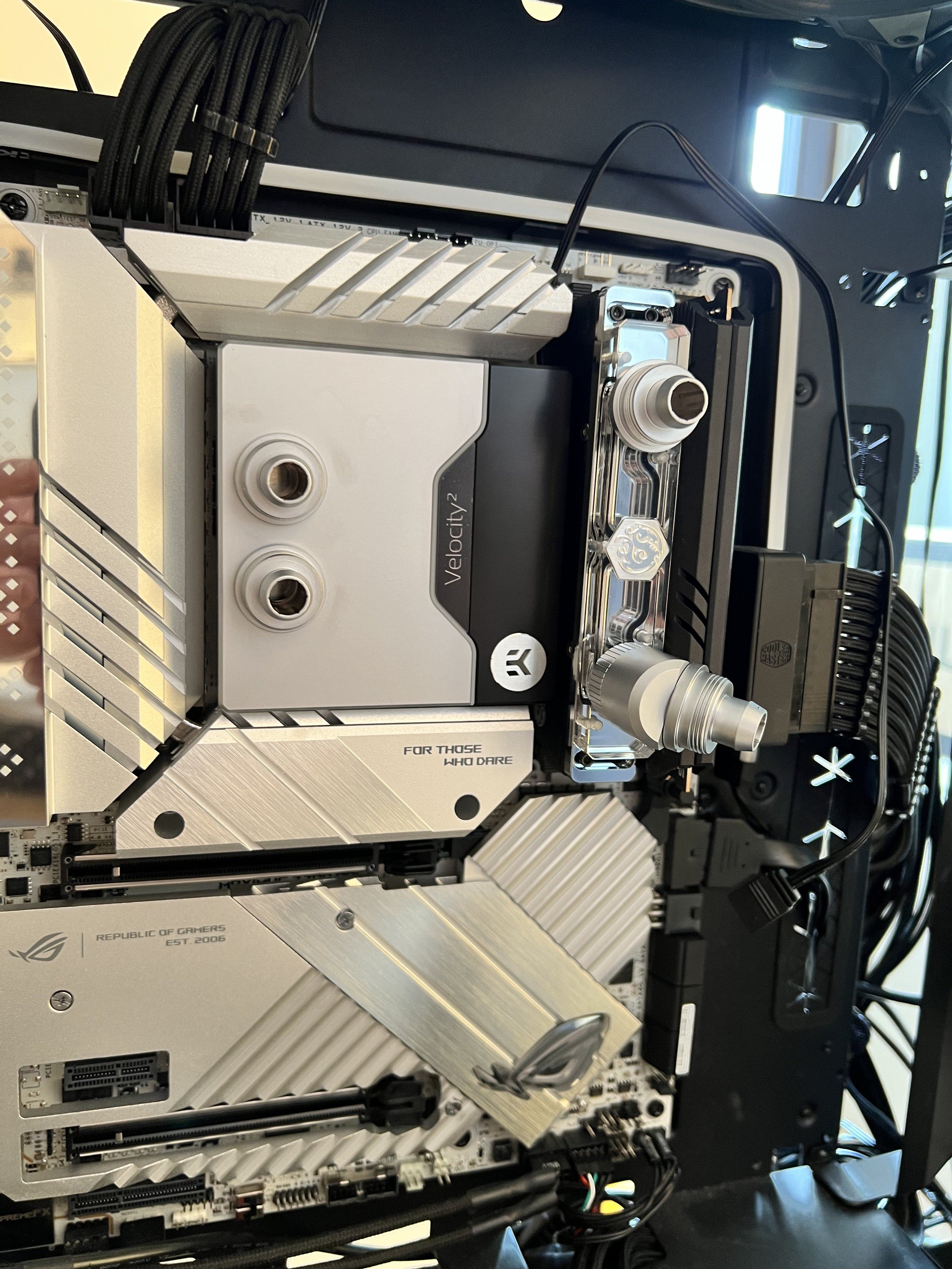

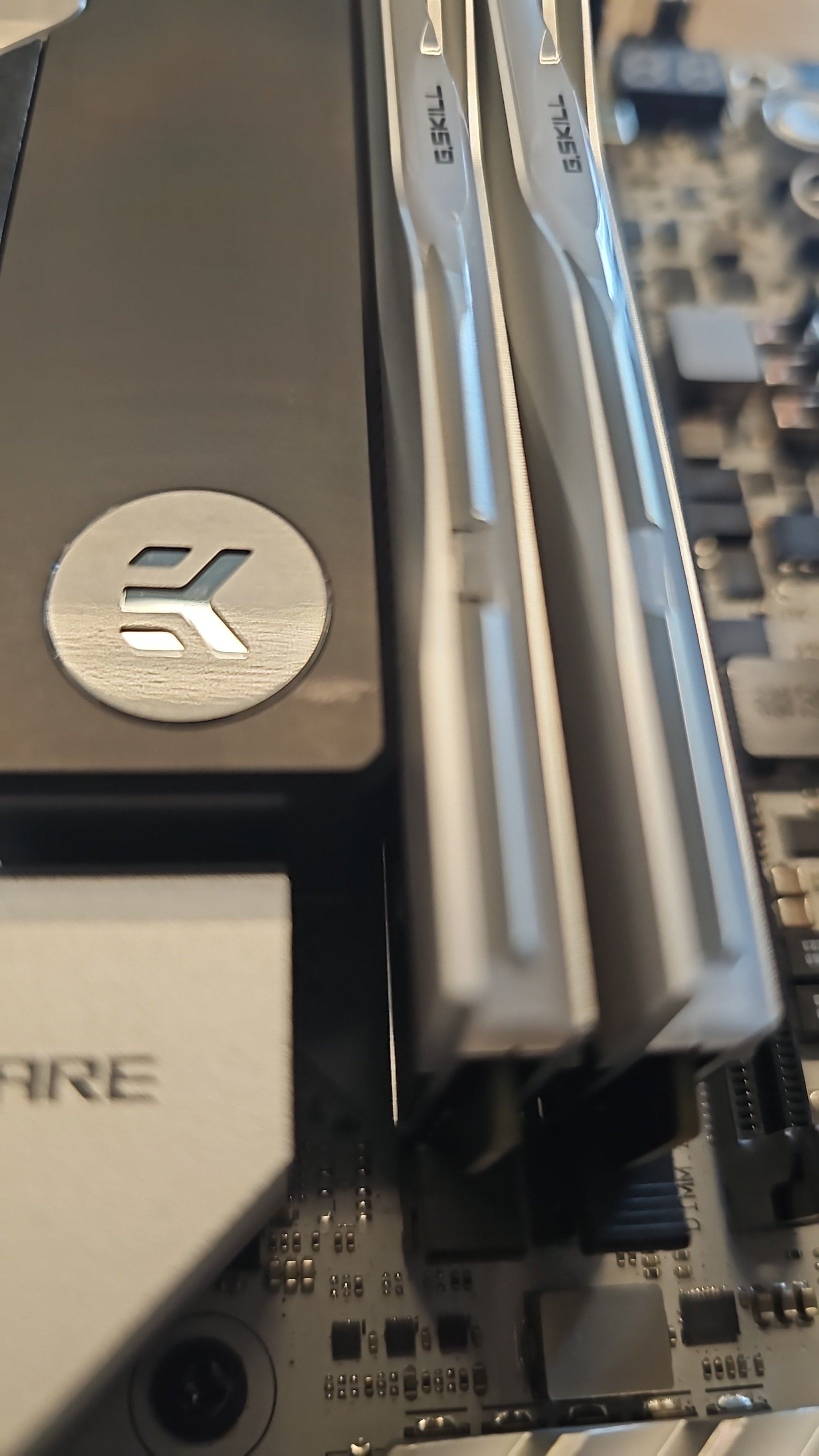

Passen die mit meinem CPU Block zusammen? Bei den gskills hab ich zwischen
CPU Block und RAM KEINEN mm Platz mehr.
könnte knapp passen - temperaturen kommen auf deine wassertemp an - ich sag mal delta von ~5-7 unter voll-last sind realistisch
ich hab bei 32grad wasser ~40grad ram temp mit vollem oc , nach ~90minuten karhu (8000mhz cl34)
Wasserkühler für den RAM und EK Velocity sind kein Problem zusammen.
Ich habe den Kühler von Bitspower verbaut und habe keinerlei Probleme mit dem Platz. :)
