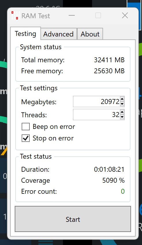

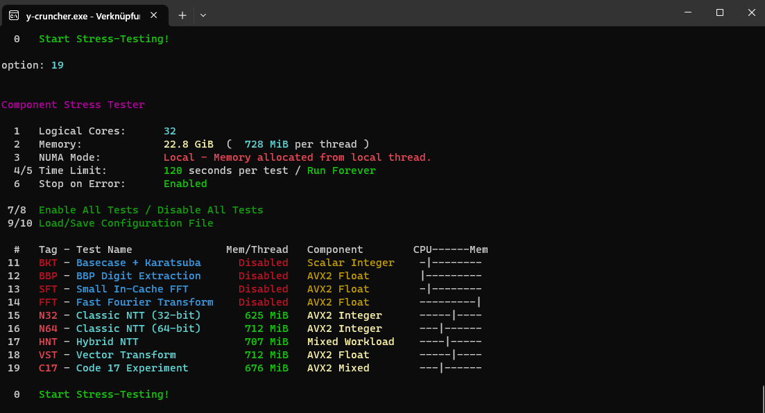

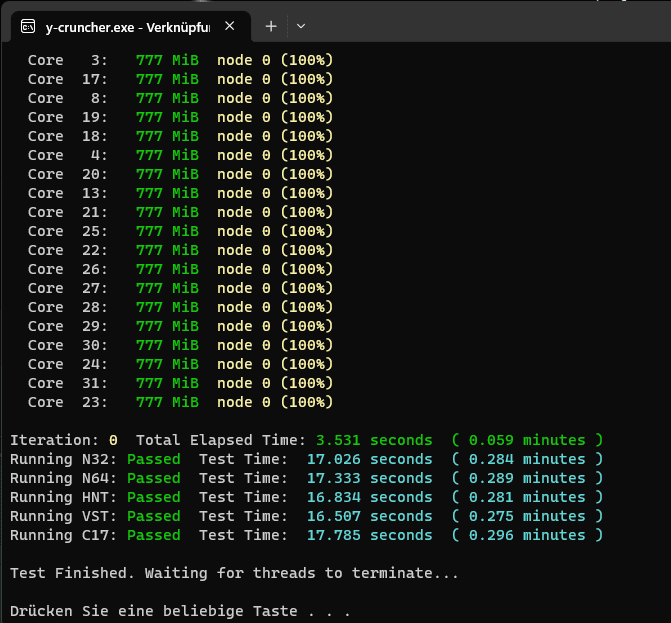

...das wird hier wohl gemeint mit y-cruncher vst......
ich lasse diesen heftigen avx2 workload aber auch nicht laufen..... die 280+Watt die da meiner zieht ist mir dauerhaft zu heftig.....
oder vlt doch "nur" Test 18 aktiviert k.A.
..mal mit angepasster Laufzeit 15/75 s - mehr mache ich da nicht

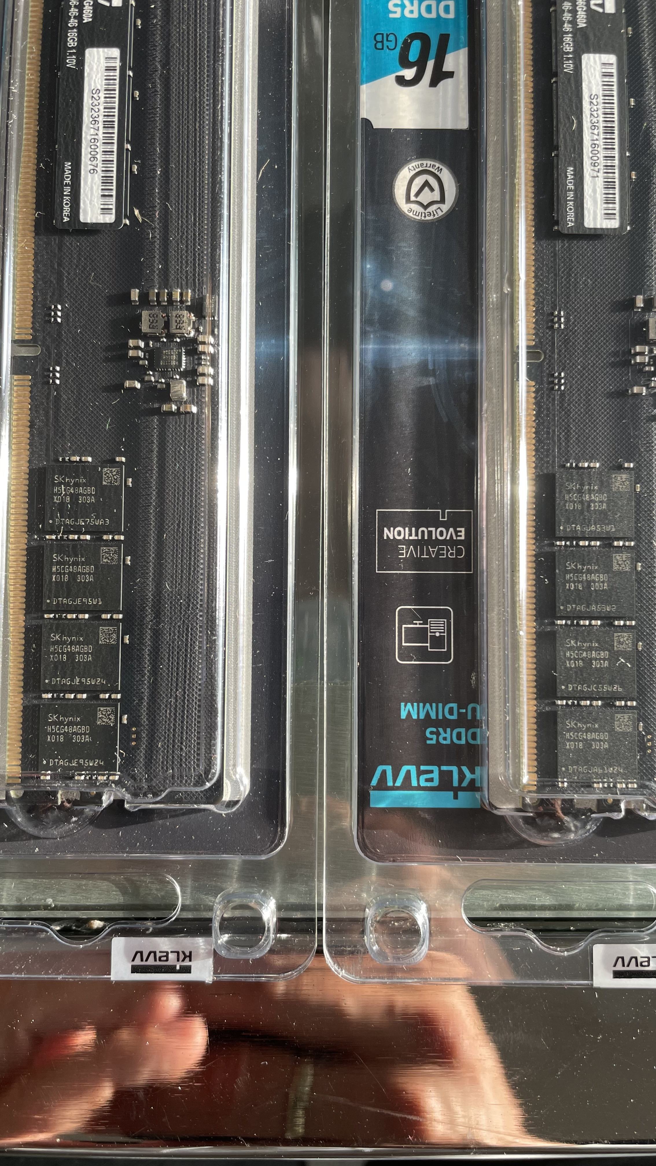

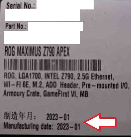

Kann man das an der Seriennr o.ä. sehen?
sieht man daran (siehe bild), ist es nicht da hast du eine der ersten Versionen (was zb. beim Apex in dezentem biegen resultiert und schief angelöteten Chips xD um mal nur ein beispiel problem zu nennen)
das ist ein foto von meinem

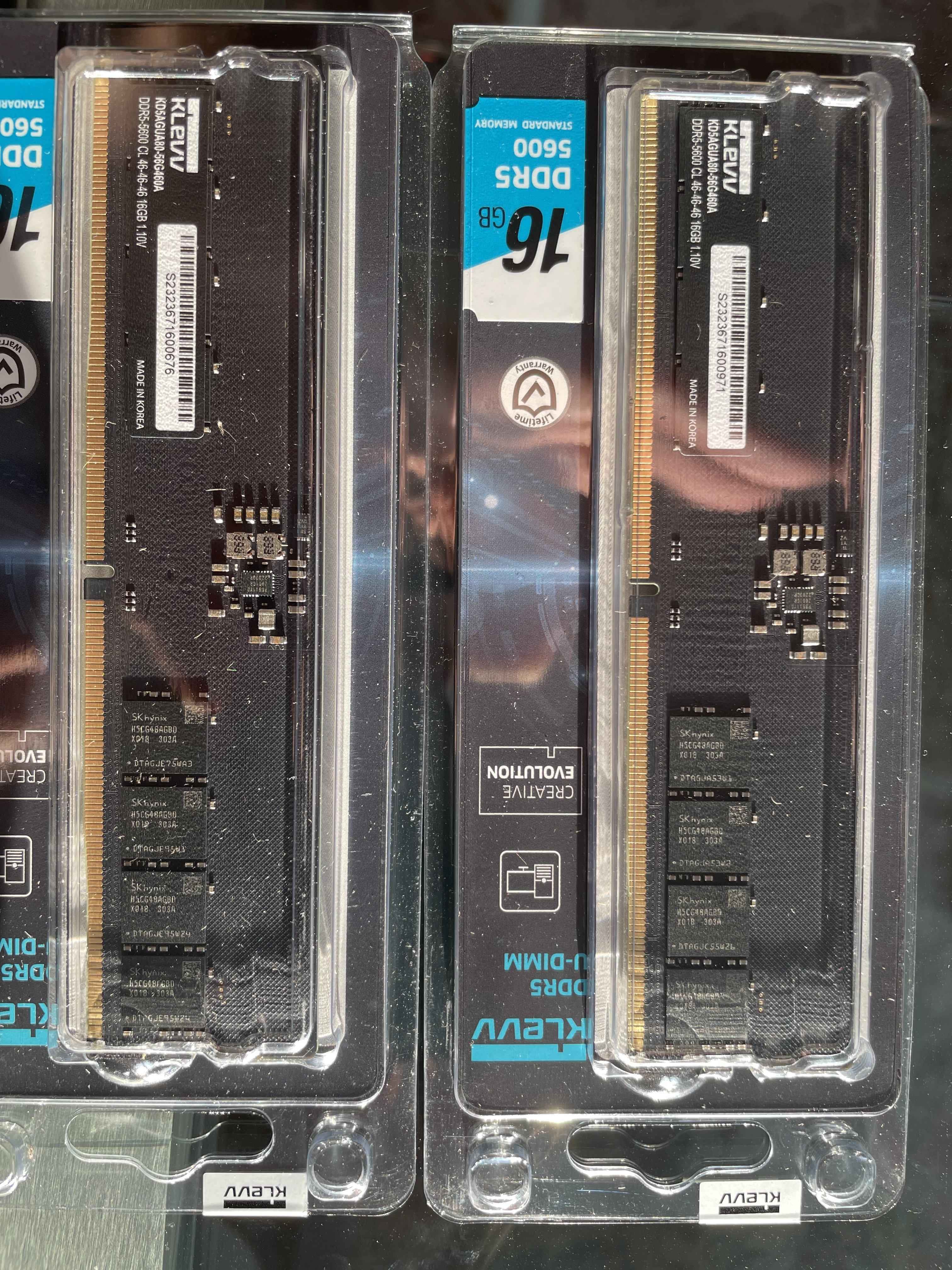

So - das sind dann meine..
S/N: waren ~300 vor den einen oder 300 nach dem anderen..😅
IC‘s is auch von allen was dabei..
Vielleicht können wir ja durch tauschen, falls einer ne passende hat..😂
Mal testen die Tage….

Lasst ihr die Test mit max. Takt laufen? Ich hab einen Windows Powerplan, der auf 2600 Mhz bei 0.748V begrenzt. Das kann dann auch auf 32 Threads crunchen.
@X909 ja. go hard or go home. der NH-D14 kriegts weggekühlt mit dem 13600k also don't care wenn da 250W durchballern

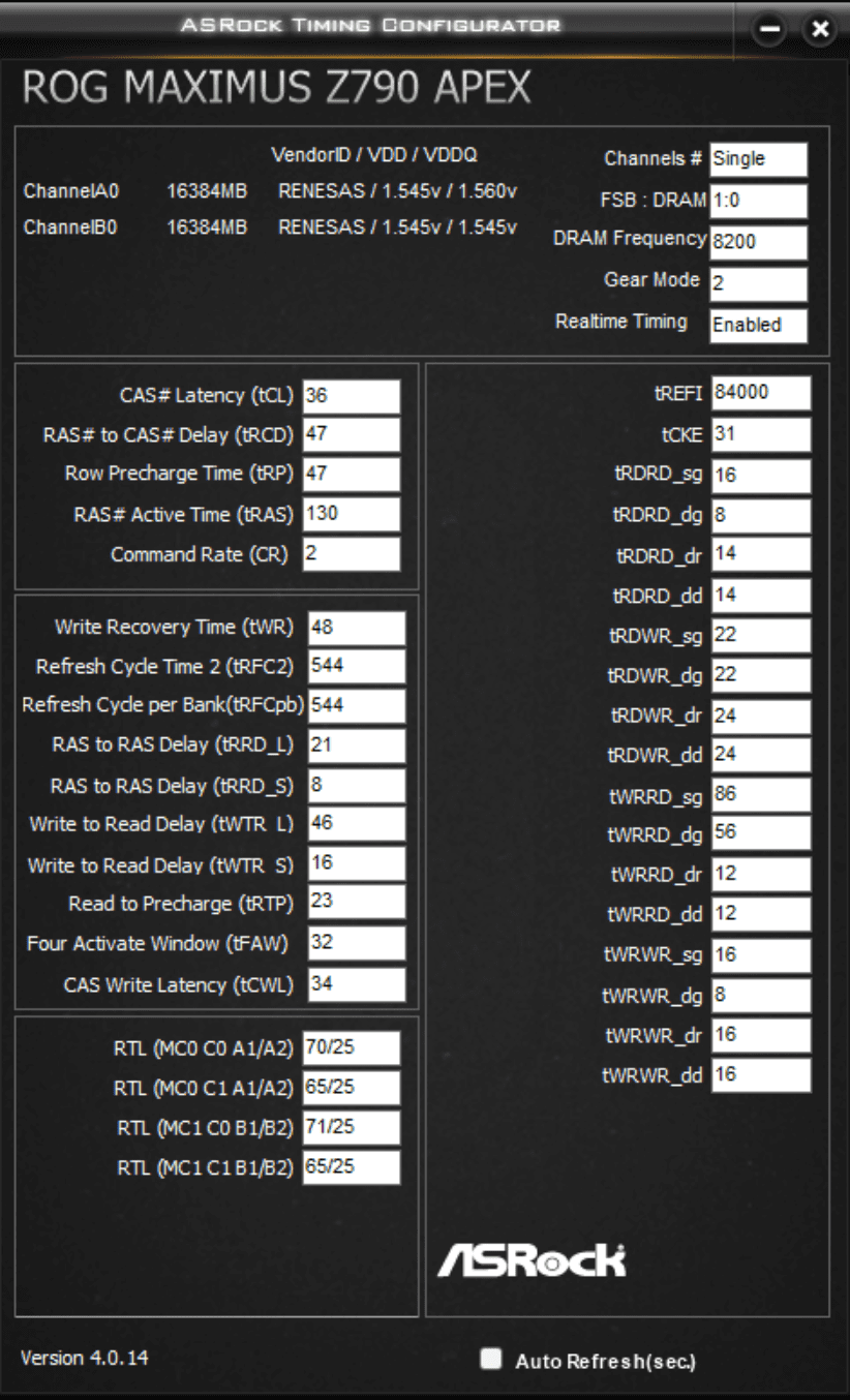

Übrigens mal eine interessante Beobachtung für die Karhu Fanatics:
Bei mir resultierten 10.000% Karhu ohne Fehler (8200MT/s CL 36 46 46 130 @1,54V VDD/VDDQ) in Crash in Witcher 3 Raytracing in 0 Sekunden (instant nach Laden des Speicherstands) :d :d
Nach Erhöhung auf 36 47 47 130 läuft Witcher so testweise locker 15 Minuten (länger noch nicht getestet).
Mal sehen was nun Karhu sagt.
Conclusio:
Es stimmt immer noch dass es einfach nicht die eine Killer Applikation zum Testen der Stabilität gibt. Man muss sich die Mühe machen diverse Szenarien zu durchlaufen und Rebootzyklen abzuwarten.
Aktueller Zwischenstand:

Was sagt man dazu:
8200MT/s CL 36 46 46 130 @1,54V VDD/VDDQ --> 10.000% Karhu ohne Fehler --> Crash in Witcher 3 Raytracing in 0 Sekunden
8200MT/s CL 36 47 47 130 @1,54V VDD/VDDQ --> Witcher 3 Raytracing scheint zu laufen und Karhu crasht nach 1850%
Welche Timings sollten nun idealerweise entschärft werden damit es sich stabilisiert (mehr VDD/VDDQ geht scheinbar leider nicht)?
tCKE 31 ist auch iwie krumm...stell dort mal auf 16 oder tiefer
Werde ich testen, hätte ich auch als nächstes versucht. Ansonsten geht tREFI vermutlich noch etwas höher (wobei ich da schnell Instabilitäten bemerkt habe, was aber vermutlich auch mit den nicht optimierten beiden tRFC Zeiten zusammenhängt / hing).
hab ich vorhin gefunden - das erklärt es eigentlich echt gut :
tREFI = 32767 fine for fanless
tREFI = 65535 start harder
tREFI = 131071 need fan cooling and temp < 50 ~ 55
tREFI = 262143 need temp < 45 ~ 50
