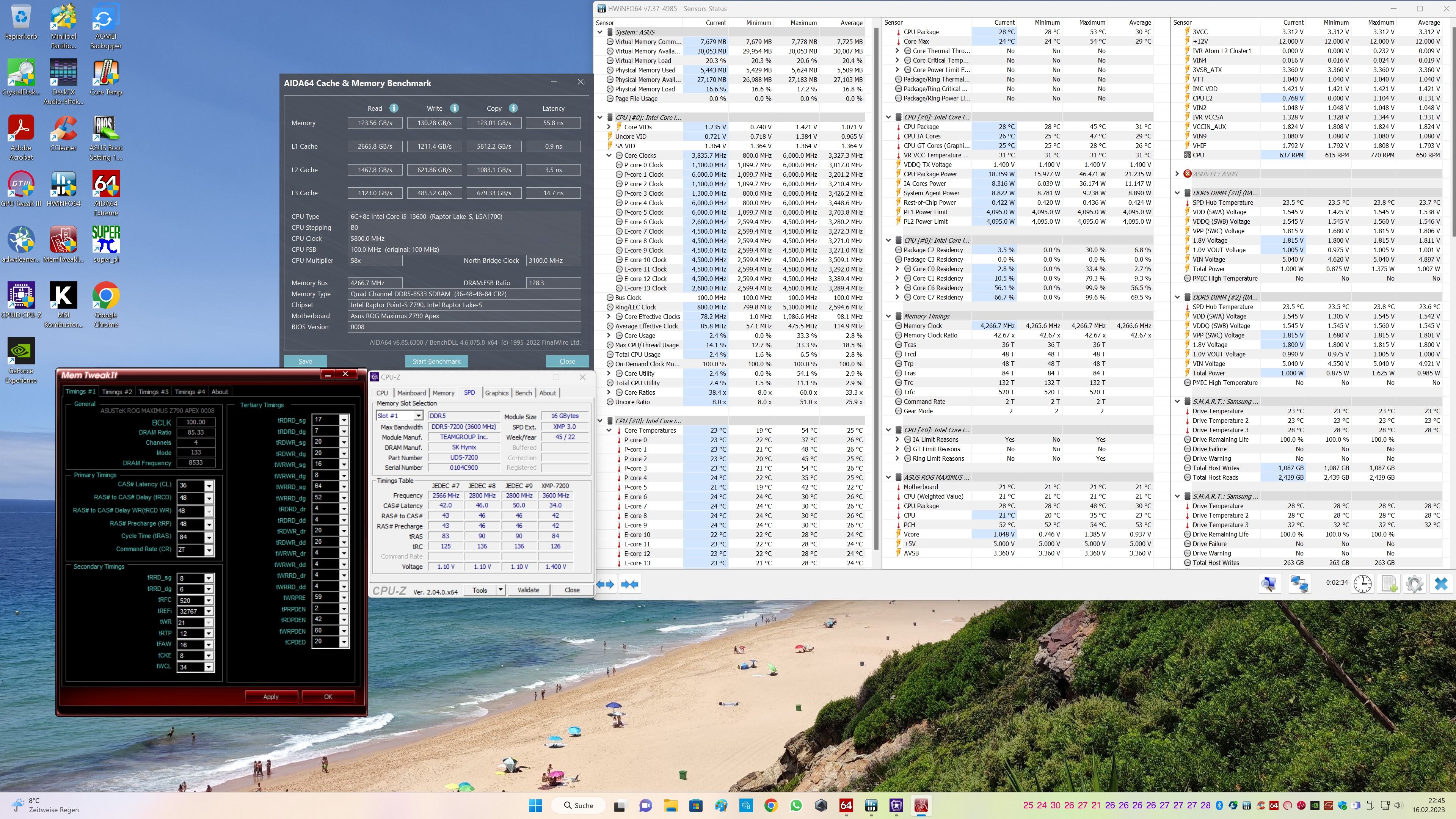

Hab mir ein grünes 2x32GB 5600-C46 DR Kit geholt.
Als DDR5 Neuling natürlich erstmal paar Stunden mit dem alten F2 BIOS vom Z790 Aorus Elite AX in den Sand gesetzt.
War mir schon bewusst nen Update drüber zu ziehen, aber neuer war ja nicht immer gleich gut..
Mit F2 nichtmal 5800 gebootet bekommen, SPD lief aber.
Mit dem F6a BIOS ging dann schonmal bis 6200 der AIDA64 Bench drüber.
E:
6400 und 6600 auch ok.
1.25V und lockere Timings (C36..) soweit so gut.
Stress Tests gibt's erst wenn ich mit der Frequenz durch bin

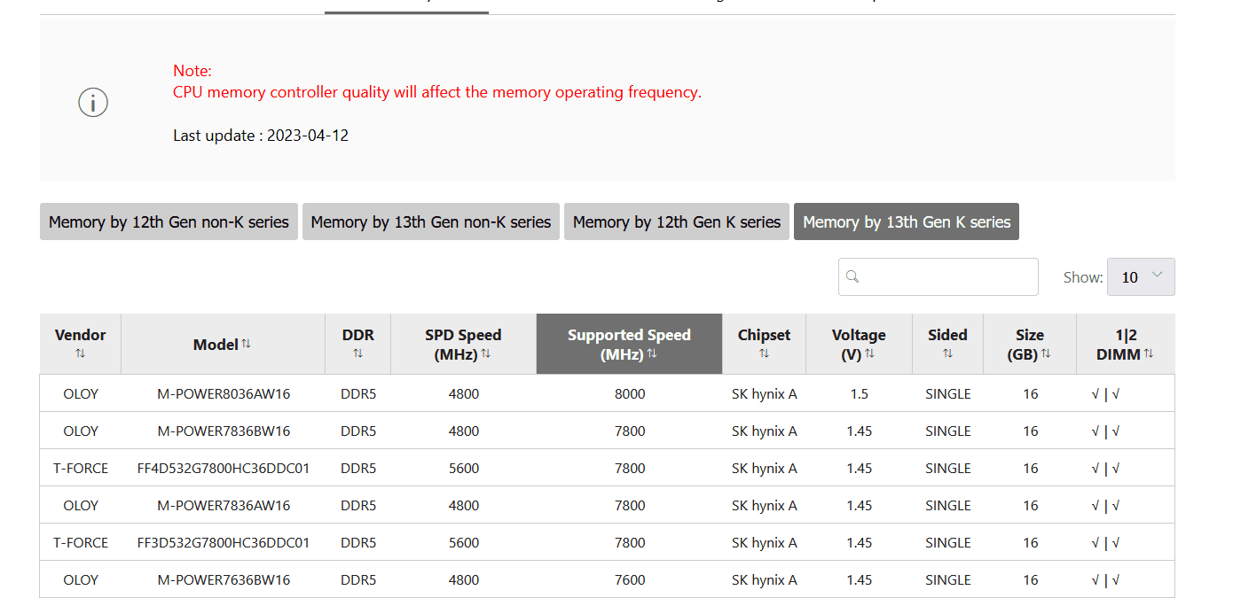

Also allem anschein nach macht meine CPU bei DDR5-8000 dicht. Keine chance das stabil zu kriegen. Frisst auch ne menge SA, damit das nicht insta bluescreened. Wird dann wohl 7800 werden.
ka, läuft auf dem MSI board, da hab ich son rating noch nich gesehen. E-cores ausmachen könnt ich mal probieren
laut MSI.... auf dem Z790itx lief 7600 so einigermaßen stabil obwohl auch 8000 in der Liste, booten ging auch schon mal mit 8000 aber was ist das wert wenn ein BSOD folgt... gleiche CPU, RAM auf Apex >8000... stabil!
Die Herstellerangaben sind leider nur mit Vorsicht zu genießen...
schon klar dass das nur bedingt der Wahrheit entspricht. hab jetz auch den halben tag schon versucht die 8000 irgendwie hinzudoktern. Booten tuts ja ohne Probleme. Aber will einfach nicht
