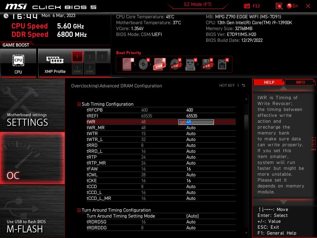

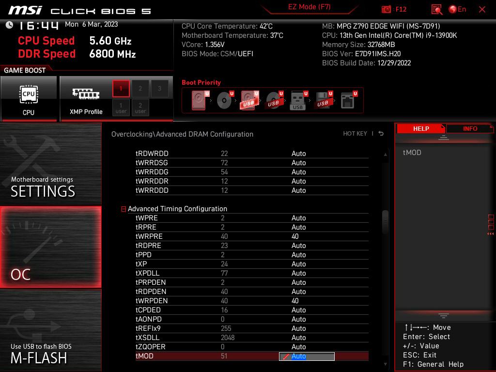

Habe tWRPRE und tWRPDEN auf 40 gesetzt, dennoch nimmt er keinen Wert der kleiner als 48 ist beim tWR.
Wenn ich es auf tWR Auto setze, geht der Wert auf 100 hoch nach einem Reboot, egal was ich bei tWRPRE und tWRPDEN einstelle.

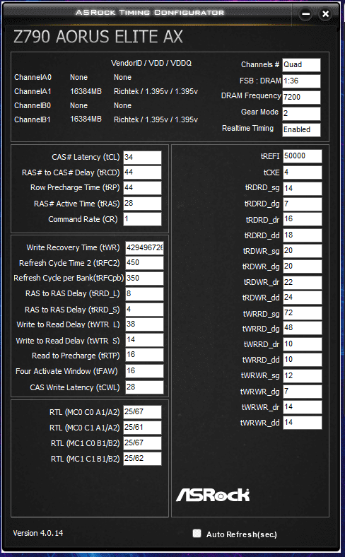

tWR muss auf Auto bleiben du regelst ihn mit tWRPRE und tWRPDEN (tWRPDEN ist+1).
Auto Wert dann im Bios ignorieren und mit dem ASRock Tool auslesen
Ok das war wichtiger Hinweis, dass der Wert im BIOS falsch angezeigt wird :)
Bei 53/54 ist tWR bei 18 im Asrock Tool :)
Danke euch nochmal! Jetzt mal fix testen ob es damit stabil läuft und was es bringt.
Habe da auch Infos gefunden wie das berechnet wird.
tWR = tWRPRE - 6 - tCWL
