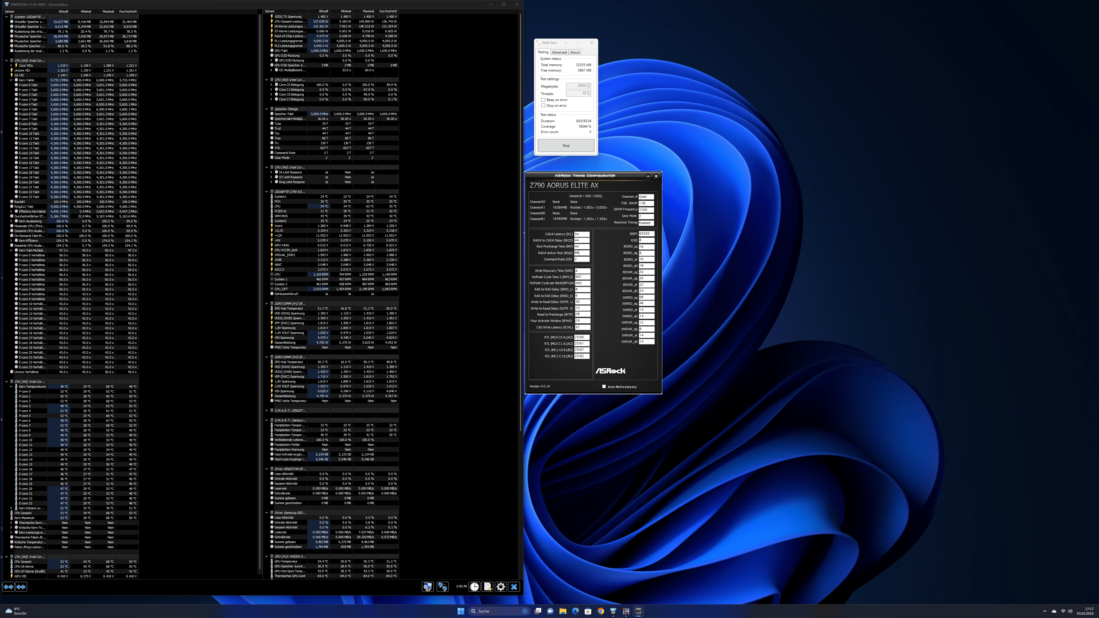

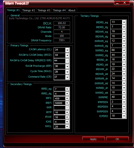

Könnte man da was noch bissi Optimieren ??? Meine 7600 G.Skill Board bedingt 7200 schluss. :(

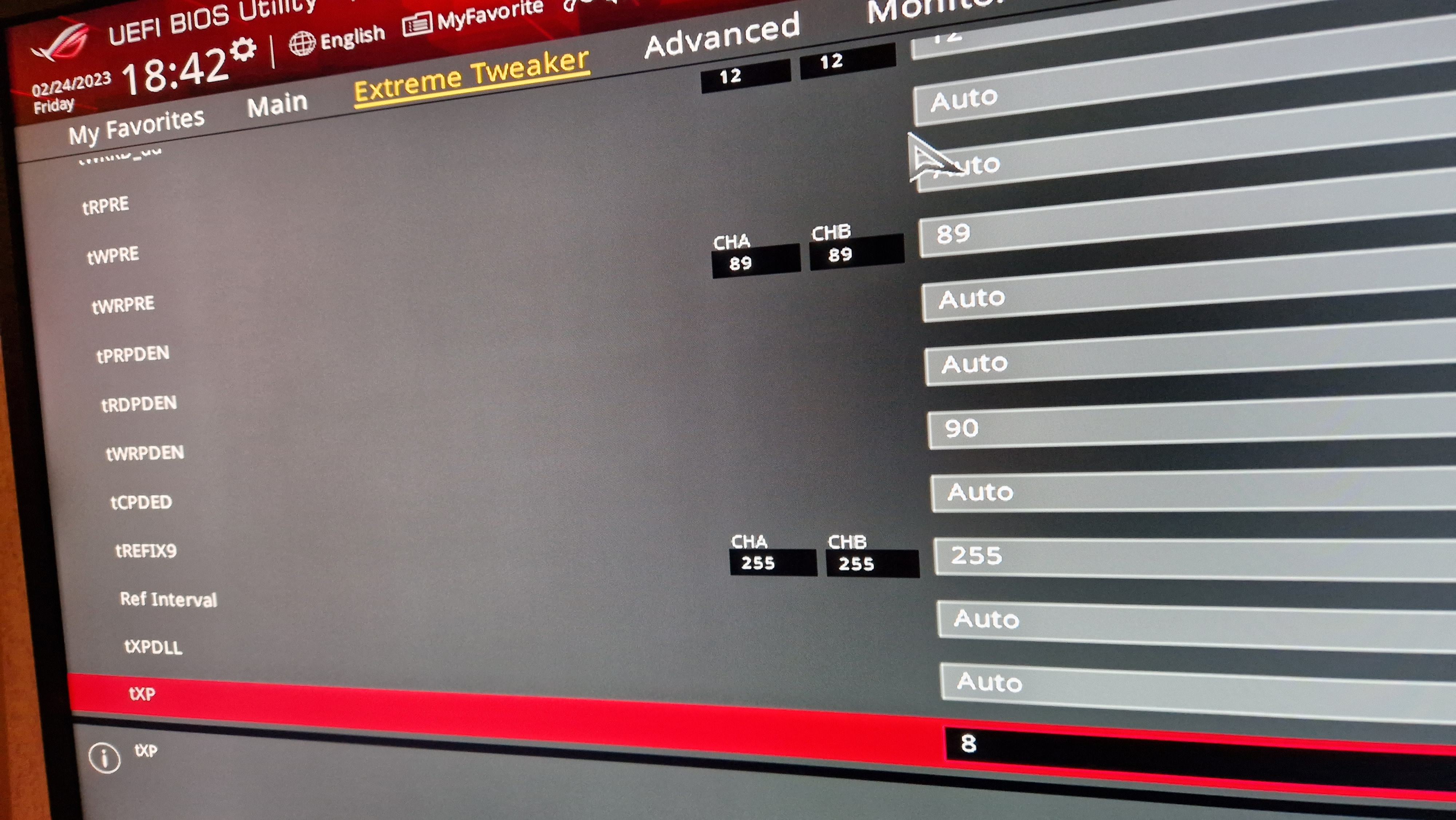

Eine Frage bei meinem Board (MSI MPG Z790 Edge) kann ich tWR nicht unter 48 setzen, wenn ich es mache wird der Wert wieder auf 48 hochgestellt. Gibt es da einen Trick, oder habe ich keine Chance den Wert niedriger zu setzen? Meine Werte sind hier zu finden.
Der Wert ist / arbeitet in Abhängigkeit von einem oder zwei anderer Werte mein ich, mal auf der ersten Seite vom DDR4 Thread gucken, da is das beschrieben.. Wurde auch hier schon mal erläutert, aber ka auf welcher Seite..
TWR wird generiert über die Werte tWRPRE und tWRPDEN. Bei TWR nichts (Auto) eintragen und und nur bei den beiden einen Wert eintragen, und so TWR generieren.
