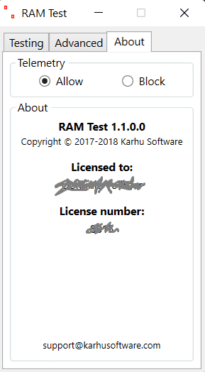

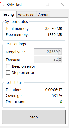

Gibt nur eine, da ist nur ein GUI drüber. Cache enable? Der ist bei mir an!
von Karhu gibt es mehrere Versionen, alleine im Changelog finden sich bei meiner Version 3 Release Branches.
5. CHANGELOG
1.0.0.0 (20.12.2017):
+ Initial release
1.0.0.1 (2.1.2018):
* Bug fixes
1.1.0.0 (11.1.2018):
+ Advanced settings
* Bug fixes
bei der von mir verwendeten 1.1.0.0 gibt es z.B. keine Task Scope und kein Test Status "Speed".
habe mal den Support kontaktiert ob es eine neuere Version gibt, oder ein upgrade "möglich / nötig" ist.
im licence.key File im Programm Ordner ist auf jeden Fall die Software Version enthalten.
Auf https://www.karhusoftware.com/ramtest/ ist aber auch die 1.1.0.0 publiziert 🤔
Anhang anzeigen 822139Anhang anzeigen 822142

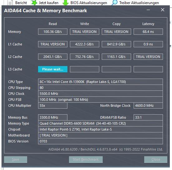

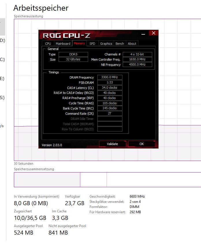

Servus OC Gemeinde,
bin quasi frisch angemeldet und würde auf diesem Wege zuerst einmal alle begrüßen.
Komme auch gleich zu meinem kleinen Problem.
Habe mich mal an die ganzen Timings gewagt und bekomme die Leserate einfach nicht höher! Normal ist diese doch immer höher als die Schreibrate?!
Ich habe euch mal ein Pic meines Setups angehängt.
MemtestPro 450% , Kharu 25000% und TestMem5 usmusV3 30 Cycle stable.
Verwendet wurde ein 2x16GB Corsair Dominator 6200Mhz Kit
Vielleicht findet ja einer der alten Hasen eine Auffälligkeit ?!
tRTP, tRDRD_sg und tWRWR_sg haben bestimmt noch etwas Luft .
5600mhz sollten auf jeden Fall laufen, das ist die Spezifikation von Intel.
Prüfe mal ober du im Slot A2 /B2 bist.
Gerade mit dem Raptor und einem Z790 Board sollte dies kein Problem sein.
OHHH NEIN!!!! Ehrlich.... Ich bin in A1+A2 - werde es jetzt mal wechseln und mich melden (peinlich)
Servus OC Gemeinde,
Genau das war die LÖSUNG!
Module in A2+B2 gesteckt. BIOS auf Werkseinstellungen gestellt, XMP aktiviert und siehe da. LÄUFT!
DANKE GEHT RAUS!
