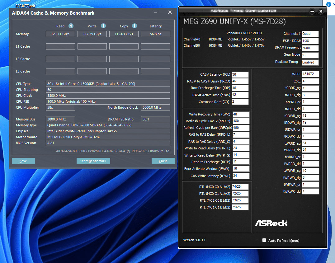

So mal gucken ob 8000 MHZ noch was bringen 😳

Ein muss man den A Dies aber lassen, takten bis der Arzt kommt :d

Einfach hoffnungslos...
Du bekommst nichtmal dein 7000er Setting Stable geschweige denn gute werte/subtimings auf die Kette und ignorierst sämtliche Ratschläge die man dir gibt.
Anstatt deine Timings anzupassen um auf bessere Latenz/Durchsatz zu kommen über die du dich ausgeheult hast, Prügelst du auf biegen und brechen mit extrem schlechten Subtimings auf 8000Mhz Hoch.
Das ist mit sicherheit weder Stable noch zielführend.
Typischer Holzmann halt...
langsam ich hatte heute mit stark angepassten timings Werte gepostet und musste sie aber wieder erhöhen zum Teil weil mir der Write Werte eingebrochen waren, bitte alles lesen bevor wieder geschossen wird ....

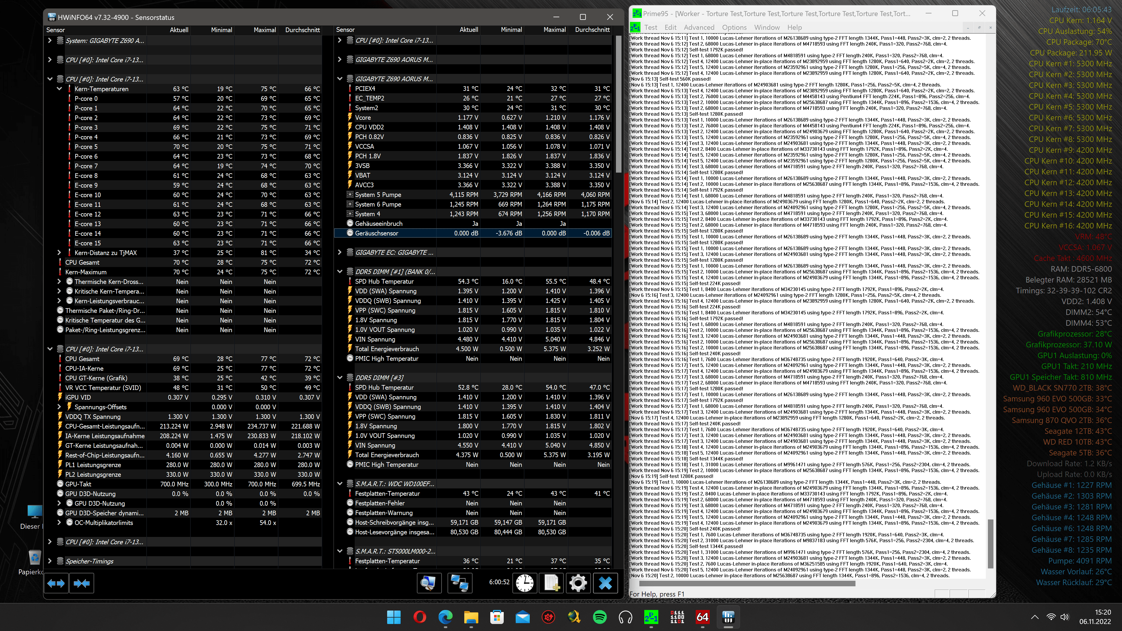

Die 6800Mhz liefen 6h Prime95 Blend durch, dann habe ich abgebrochen.

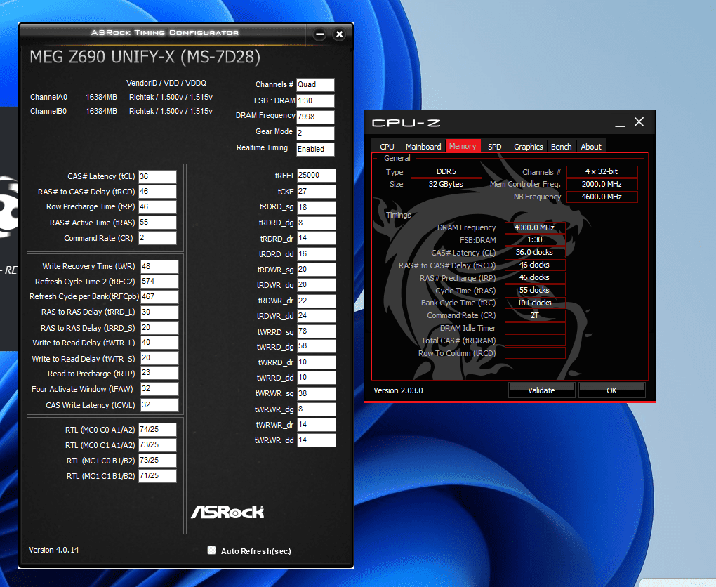

So hab mich nochmal intensiv mit den timings beschäftig, sollte jetzt Hand und Fuss haben, dann als nächstes mal sehen, ob das setting auch mit 7800 zum Laufen zu bekommen ist ....
