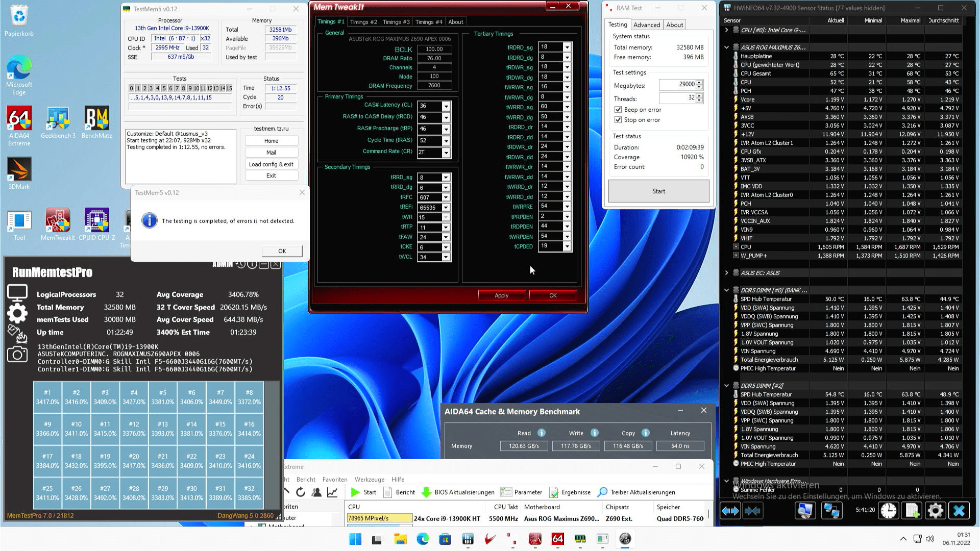

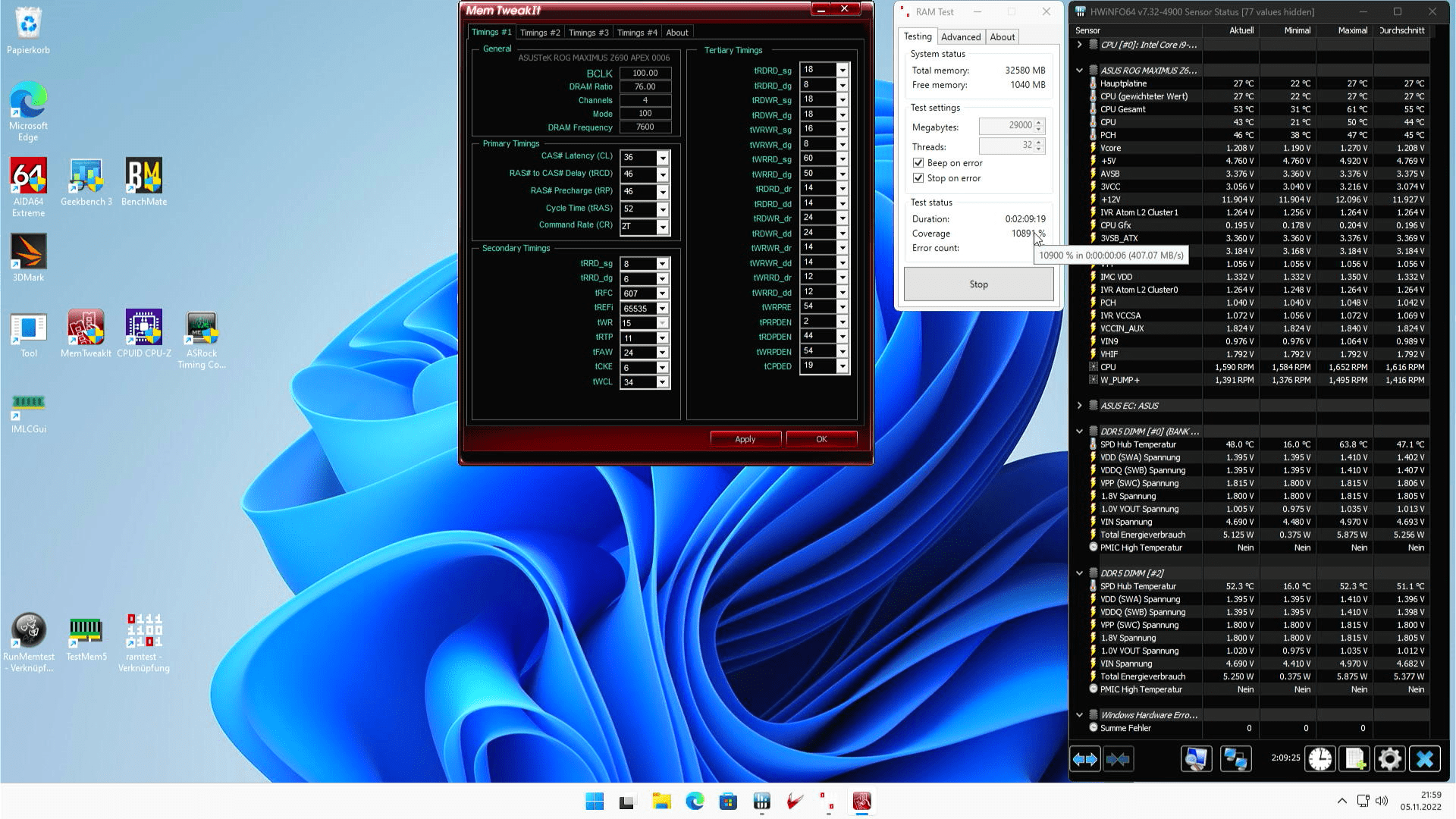

So, mein 6600er Kit (A-Die) mal etwas weiter "getrieben" bzw. schauen wie es stabil wird, danke nochmal @IronAge für den Link zum BetaBios für das MSI z790i.
8000 will er aber noch nicht, da ist entweder der RAM oder doch meine CPU am Ende, der IMC braucht immer etwas mehr "Bauchpinselleien"... (Ich möchte mit den Spannungen aber auch nicht über 1,6v gehen, testweise schon probiert...)
7800-36-46-46-52 2T
1,5v
SA 1.15v
VDD TX 1,4v
IMC 1,5v
1000% gingen schonmal

Isst das auch länger stabil?
dann würde ich mal versuchen deine Subtimings zu übernehmen...
Nur tRAS 52 wundert mich etwas, müßte der Wert nicht bei 121 liegen?
Das wackelt noch sehr, wie sich dein 4 Slot Gigabyte verhält weiß ich nicht.
tRAS ist ja optimierbar, andere fahren 30
Ich will das mit 7600Mhz versuchen, die jetzt laufen, nur eben unoptimiert.

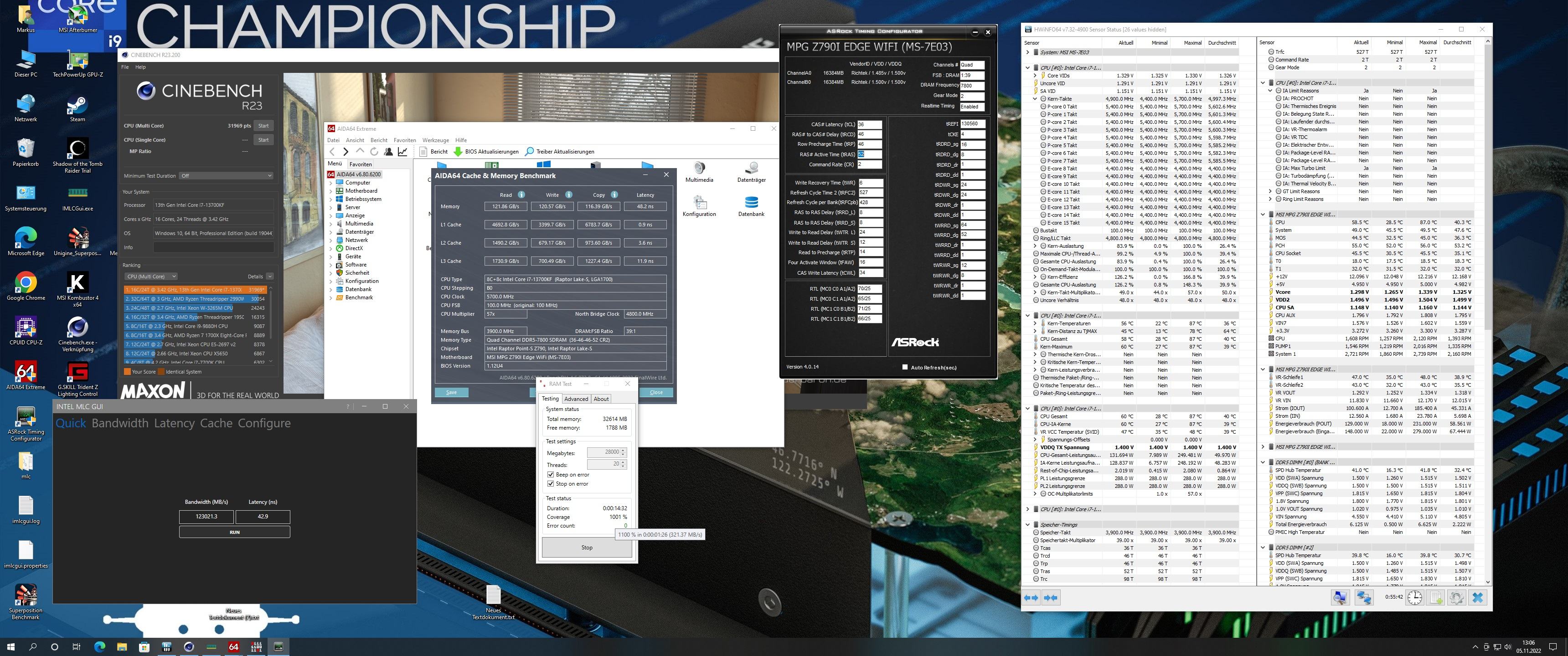

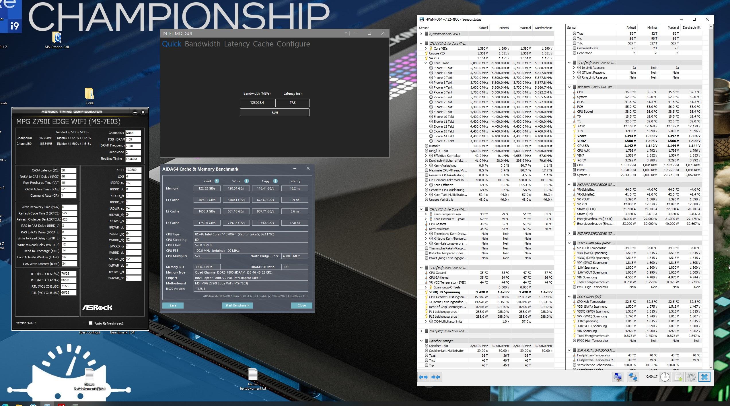

Auf meinem z690 Classified laufen meine Corsair A-Dies auch nicht mit 6800 aufwärts. Grob: XMP mit 7200er Profil kann ich laden. Rechner bootet, wobei es aber dann sporadische Blue-Screens gibt. Handtuning bis jetzt erfolglos.
Lässt sich sehen vom Durchsatz :d ^^
Dimms sind nicht aktiv gekühlt!
@Holzmann wie schauts bei dir aus?
tm5 auch durch

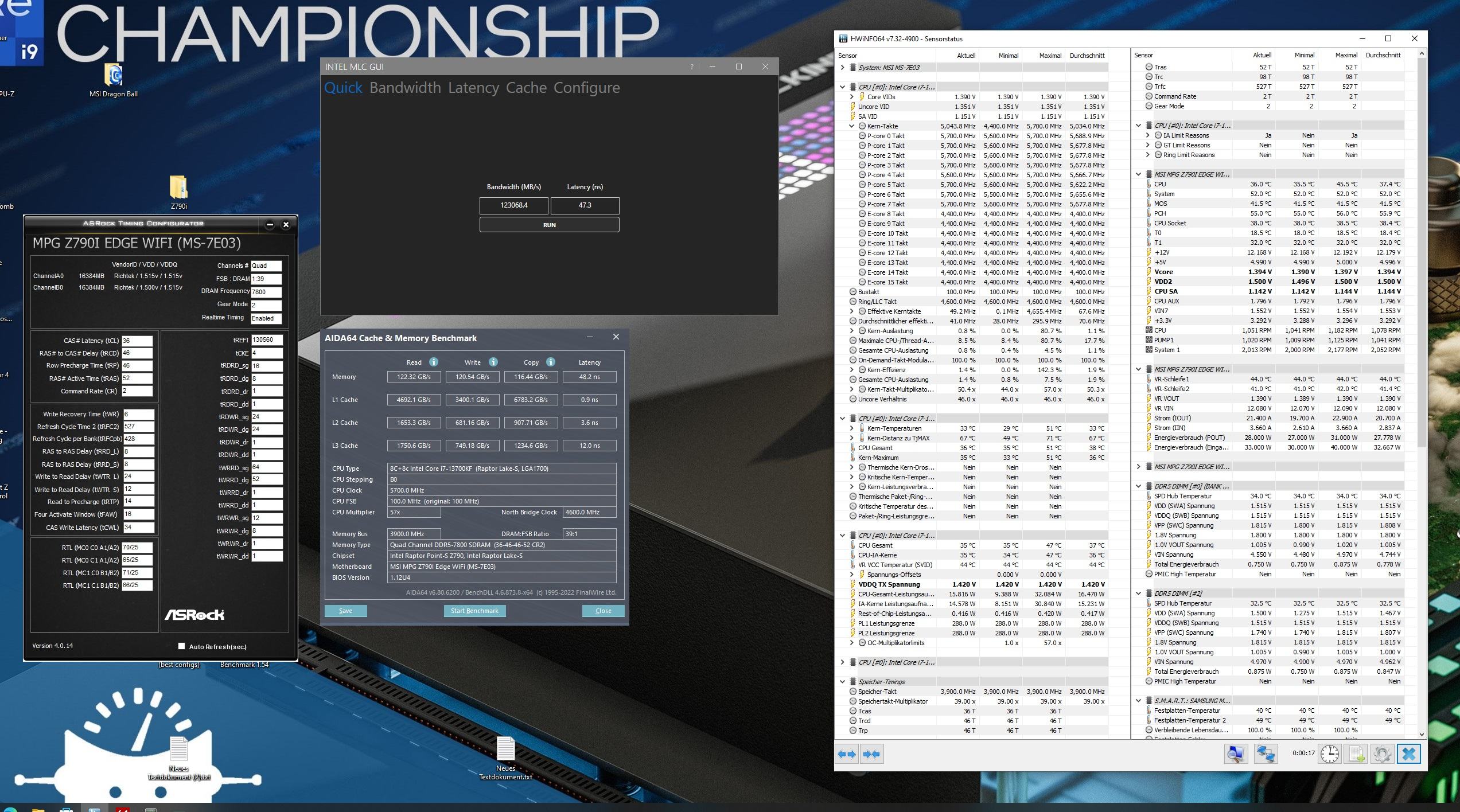

Habe heute das Z790 Extreme vom Testbench entfernt und gegen das Dark Z690 ersetzt (für GraKa Tests) … bootet ins Windows mit dem XMP Profil für 7600 bei eingestellten 8000 MT/s ohne die Spannungen anzupassen. Sprich 1.4Volt VDD und VDDQ aber leider nur Benchbar mehr „Freizeit“ hatte ich heute nicht vielleicht morgen ;-)

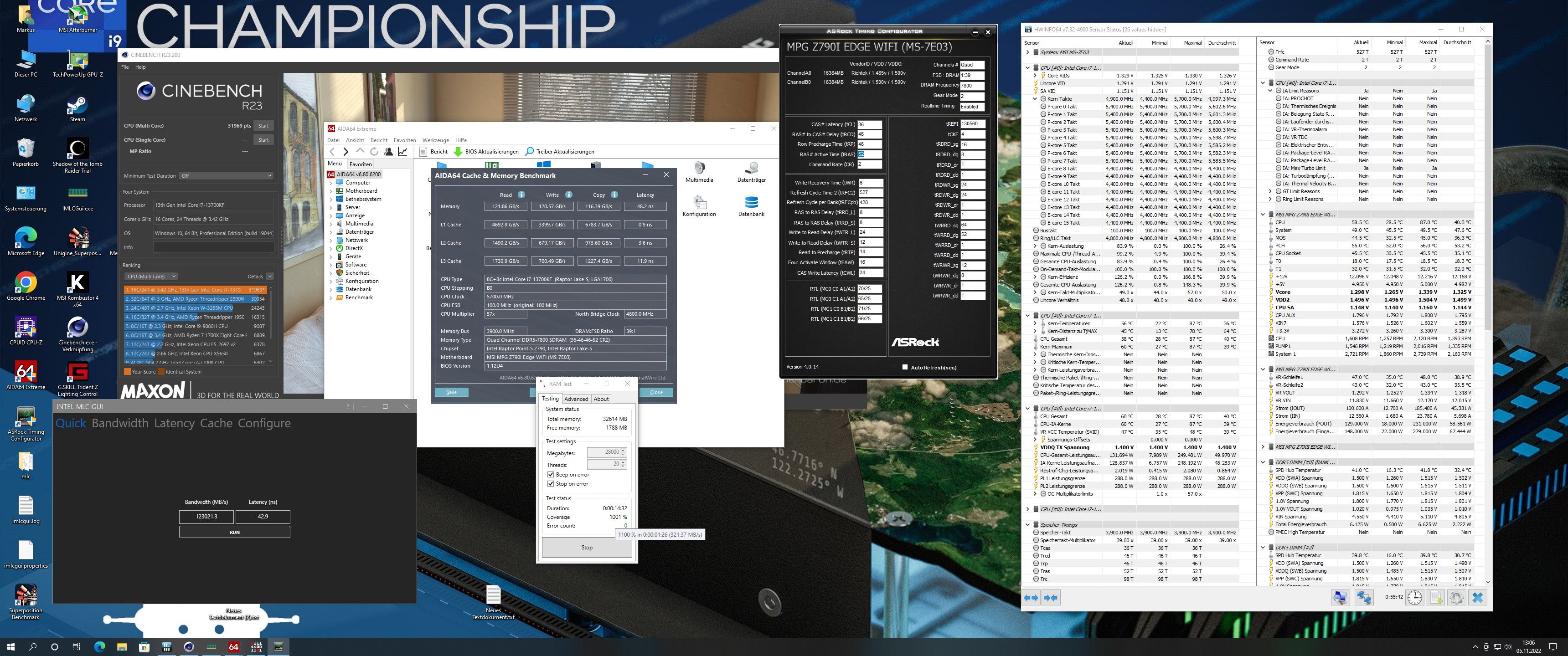

Ich habe fertig, jedenfalls mit dem 7600 :D.
tRFC ist halt schon ziemlich hoch, für Spielebenchmarks/Framerates eher nicht so toll.
Die ist bei 65k trefi so gut wie irrelevant.
Du darfst nicht vergessen die dimms sind nicht aktiv gekühlt. Dazu kommt das mit aktiver finegranu die trfc nicht einstellbar ist 😉.
Hab leider keine dicke gpu am bench, dann würde ich dir zeigen das es sicher keine Rolle spielt und ich eher sogar noch fixer unterwegs bin 🤣.

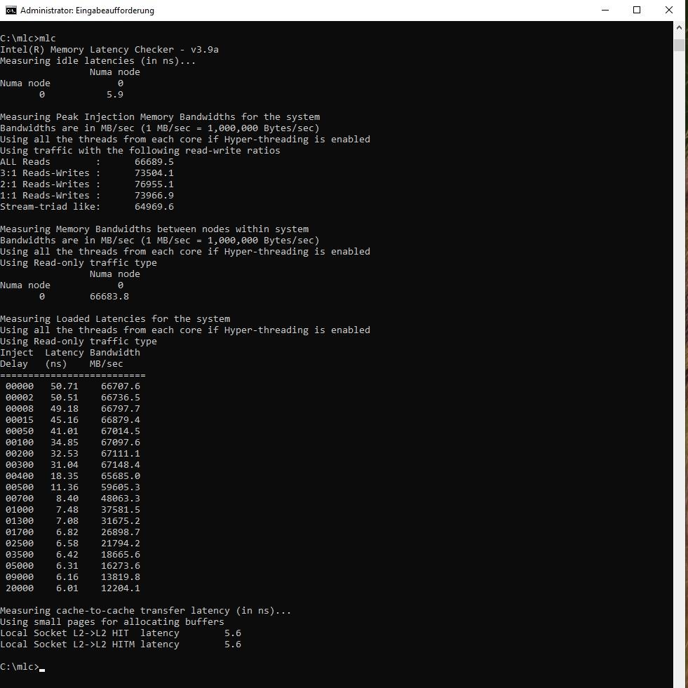

Könntest du bitte mal den MLC in CMD Form posten, der ist etwas Buggy, ich würde das gerne mal komplett sehen.

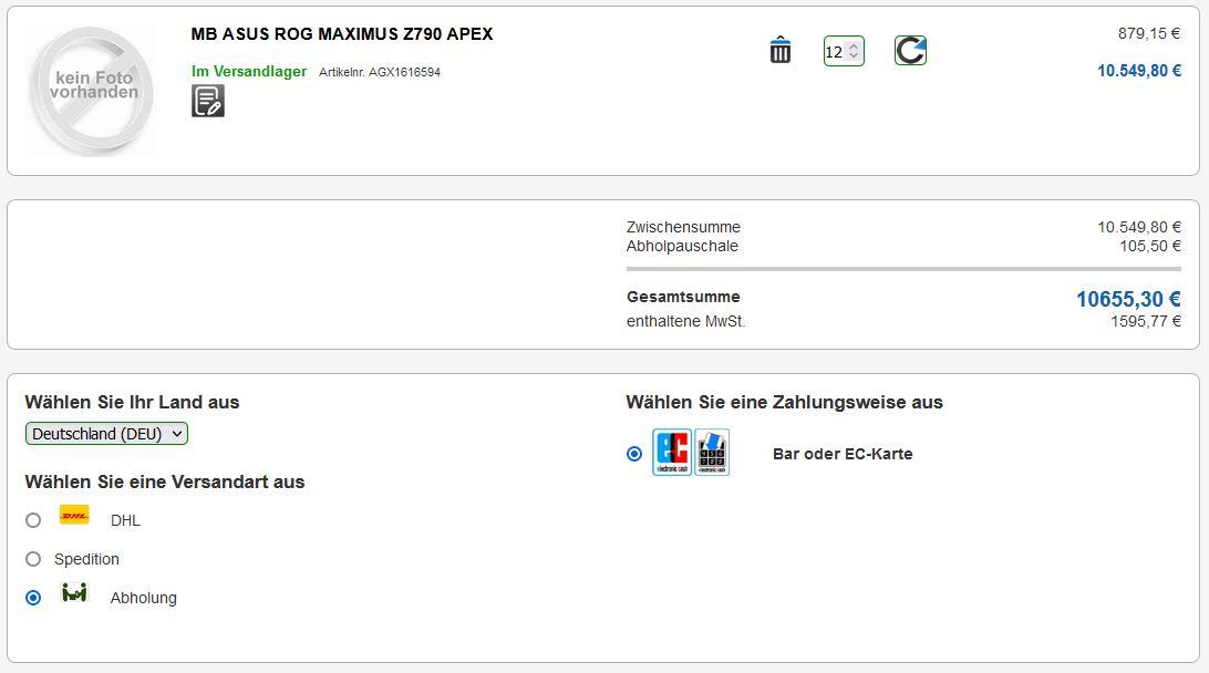

Hattest du sie eigentlich auch bestellt?
da sieht man das neue Apex mal ganz gut. Silber statt weiß
Mit den schaltern ist geil ^^
