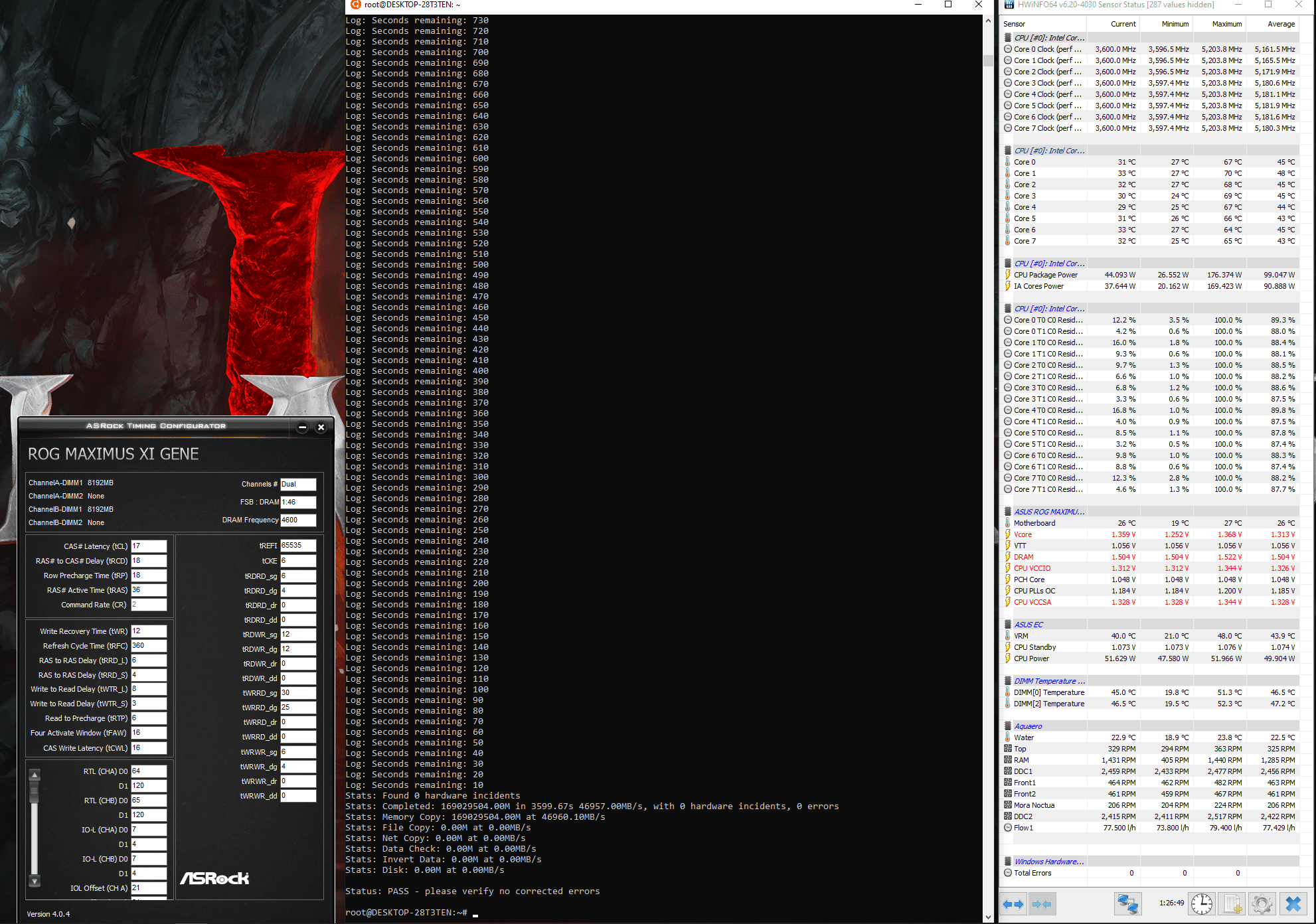

Geht durch. Mal sehen ob noch ein zwei Werte einen step runter können.

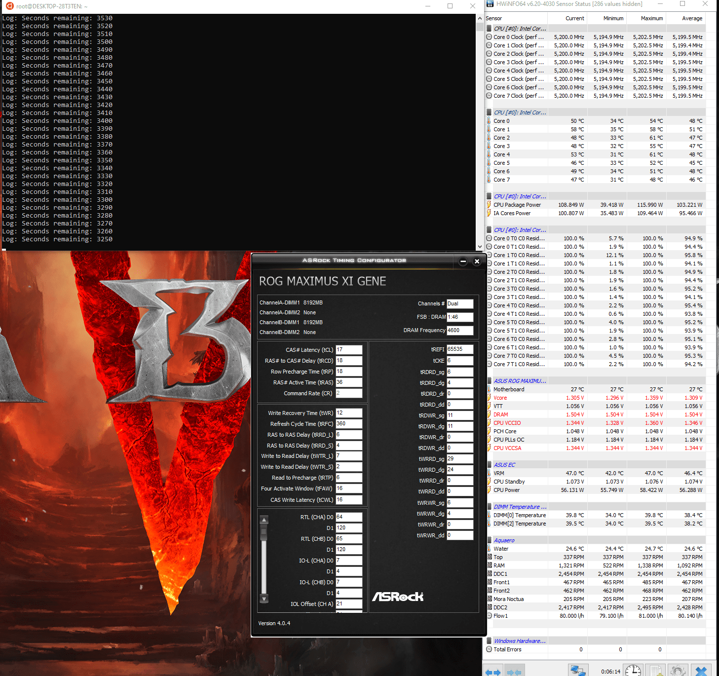

Hab das 4600er Setting mit Mode1 jetzt auch noch mit tCKE4 und tCWL14 durch GSAT gejagt. lüppt.
warum nur 10 Min?, war nur schnell Test?
