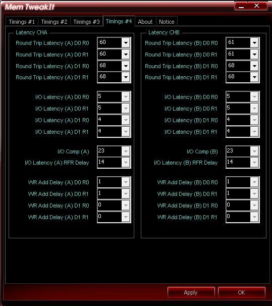

erst brauche ich noch nScreenshot von "Timings #4" Block aus Asus MEMTweakIt Tool oder geht auch als Screenshot vom Bios "DRAM Timing Contro/RTL IOL Control" weil du das ganze im Bios auf "Auto" hast außer "DRAM RTL INIT value" und "CH IO_Latency_offset`s" bzw. sieht bei dir im Moment so aus:

aber du hast JA Dual Rank und da müssen wir dann alle RTL`s und IO-L`s (die im Benutzung sind) per Hand eintragen wenn wir mit "DRAM RTL INIT value" und "CH IO_Latency_offset`s" arbeiten damit es dann immer sauber trainiert, sprich alle Latenzen werden für jeden Rank richtig angeordnet sowie wir es getweakt haben.

Die hier bitte nun exakt ändern:
DRAM RAS# ACT Time [34]
DRAM WRITE to READ Delay [Auto]
DRAM CKE Minimum Pulse Width [4]
Round Trip Latency [Disabled]
tRDRD_dd [0]
tRDWR_dd [0]
tWRWR_dd [0]
tWRRD_dd [0]
CPU VCCIO Voltage [1.25625]
Genau, ich habe den letzten Microguide von dir angewandt und da brauche ich die Init und den offset für IOLs auf 5. Damit habe ich derzeit das beste Ergebnis.
Trage ich die RTL und IOL von Hand nach, dann bootet auch nichts mehr. Das wurde irgendwo mal besprochen.
Stimmt alles!, dieses Problem mit sauberen Start nach dem Anpassung von RTL`s/IO-L´s gibt's NUR im Verbund mit Dual Rank Modulen WEIL - "CHA Latency Offset" dem wir für Anpassung nutzen, versucht beim Training den Offset Wert auf ALLE Ranks zu setzen und das brauchen wir natürlich NICHT!!!, da die Latenz bei jeglichen Rank nicht unbedingt/immer gleich ist und das verwirrt dann dem Controller und natürlich gibt's es dann so gut wie KEIN Start und genau DARUM braucht man beim Dual Rank jede RTL`s und IO-L`s (die im Benutzung sind) per Hand eintragen wenn wir es anpassen!
Wir helfen sozusagen dem Controller, nicht umsonst heißt im Asus MemTweakIt Tool den " CH IO_Latency_offset" als "IO Comp" (in Block "Timings #4" zu finden) - Input Output Latency Compensation!
Zeig nun bitte Screenshot von "Timings #4" und wir machen es fertig ;)
Nun nur noch:
DRAM RTL INIT value [68]
DRAM RTL (CHA DIMM0 Rank0) [60]
DRAM RTL (CHA DIMM0 Rank1) [60]
DRAM RTL (CHA DIMM1 Rank0) [0]
DRAM RTL (CHA DIMM1 Rank1) [0]
DRAM RTL (CHB DIMM0 Rank0) [61]
DRAM RTL (CHB DIMM0 Rank1) [61]
DRAM RTL (CHB DIMM1 Rank0) [0]
DRAM RTL (CHB DIMM1 Rank1) [0]
DRAM IOL (CHA DIMM0 Rank0) [5]
DRAM IOL (CHA DIMM0 Rank1) [5]
DRAM IOL (CHA DIMM1 Rank0) [0]
DRAM IOL (CHA DIMM1 Rank1) [0]
DRAM IOL (CHB DIMM0 Rank0) [5]
DRAM IOL (CHB DIMM0 Rank1) [5]
DRAM IOL (CHB DIMM1 Rank0) [0]
DRAM IOL (CHB DIMM1 Rank1) [0]
CHA IO_Latency_offset [23]
CHB IO_Latency_offset [23]
CHA RFR delay [14]
CHB RFR delay [14]
Speichern und Restart (F10).

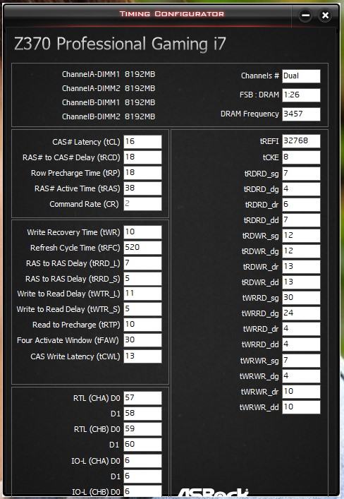

Ich hab ASRock, kann man an den RTLs noch was machen, wenn ja wie, oder sind sie oke?
Wenn du nur wegen RTL`s/IO-L´s fragst dann gilt:
Ideal - RTL`s und IO-L´s sind identisch, als Beispiel: 61-61-5-5, oder 58-58-6-6 … <---- ist Ideal
Gut - RTL`s und IO-L`s unterscheiden sich um 1, als Beispiel: 58-59-7-7, oder 59-59-6-7 … <---- ist nicht ideal man kann aber optimieren
Schlecht - RTL`s und IO-L`s unterscheiden sich um 2 oder mehr, als Beispiel: 60-64-7-7, oder 58-58-7-9 … <---- ist sehr schlecht, man MUSS optimieren!

@swdtechnik
Ich hab 4 Riegel drin, 2 B-Dies und 2 C-Dies, deshalb ist der Takt auch nur 3466.
Die RTLs und IO-Ls sind 57-58-59-60 -- 6-6-6-6
Kann man da noch was machen, oder is das schon das Beste was da rauszuholen ist. Wenn ja, wie geht es, geht das mit Init, wenn ja wie? Oder einfach was eintippen, aber was?
Und bitte erkläre es, damit ich es das nächste Mal selber schaffe. :)
Evtl. wegen der tCWL von 13 und nen
19-21-39 Mischbestückung ist extrem ungünstig beim Training, da solltest du die Sub's besser von Hand einstellen und die für C-DIE benutzen.
CL19-23 für max. Frequenz.
Die Subs sind ja optimiert und auf C-Dies berücksichtigt. tCWL müßt auf Auto stehn. Das prüf ich schnell nach. Die RTLs sind sie jetzt eigentlich ein Problem, oder geht das noch?
