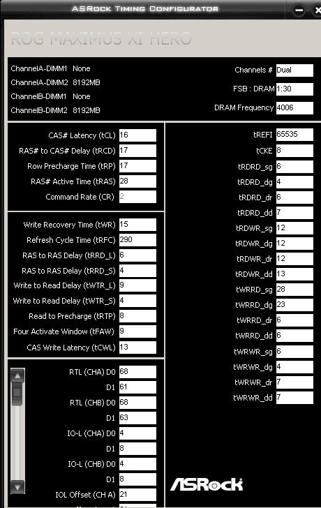

Fehler 23 begrüßt mich. Ich hatte dann die IOLs usw wieder auf Auto gestellt und es bootet. Er trainiert dieselben Werte jedoch wieder an.
Klassischer ASUS Fehler, wie oft ich das bei meinem Gene hatte, hab aufgehört zu zählen...trainiert auf Auto genau das selbe wie fixed, trotzdem gabs 23 auf fixed.
Ja, nervig.
Ärgerlich, dass er nicht immer gute Werte trainiert auf Auto.
Aber ja. gleiche Werte gefixed, postet 20 Mal, dann mal wieder paar mal Code 23. Zurück zu Auto > gleiche Werte > postet.
Keiner je Lösung dafür?
Hast du nach dem trainieren die IOL s angeglichen und dann jeweils den RTL erhöht auf der Seite wo du den IOL erhöht hast?
Ich hatte jeweils nur die trainierten RTLs und IO-Ls fixiert. Postet auch in den meisten Fällen, aber eben nicht immer.
Hin und wieder Code 23, dann RTLs und IO-Ls auf Auto, dann postet wieder alles normal, aber mit den gleichen trainierten Werten.
Das Problem hatte ich auch..... aber im Startbeitrag steht was von swdtechnik.
Geh davon aus er trainiert zbsp 63-65-6-7 daraus machst du dann 64-65-7-7. Sollte er stattdessen 63-65-7-6 machen, machste 63-66-7-7. Danach lief es bei mir.

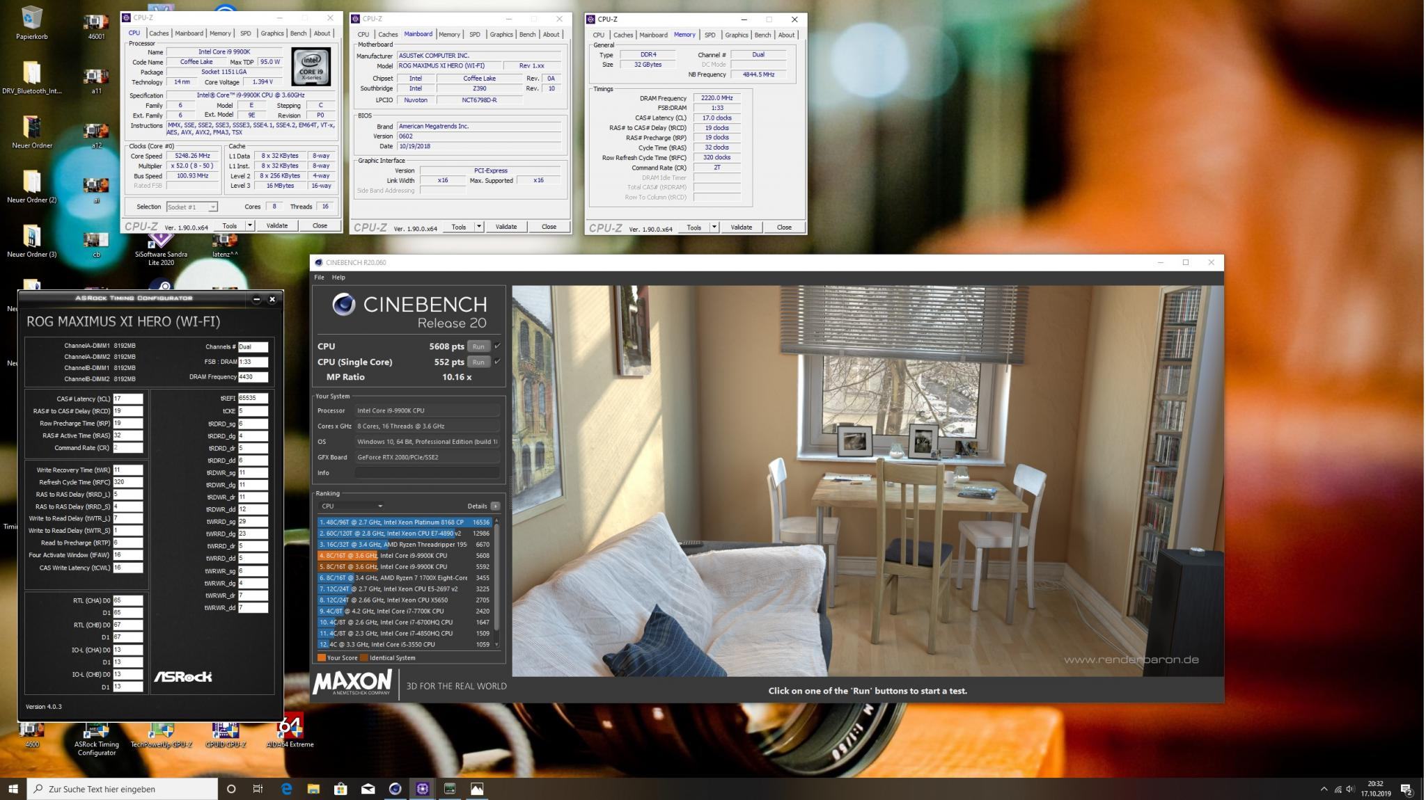

Bei Forza4 bin ich 5,25/4,845/4440 sogar schneller als mit 5,3/4,8/4400
256,8FPS also 3 FPS mehr als das andere 24/7.

Hier mal die neuen Timings
Ja also das wäre sinnvoll das per Prime95 zu testen wenigstens die 26.6, wenn die neue bei dir nicht durchgeht, für´s 24/7 hat das bei mir immer locker gereicht.

Mein CB Score ist für den Takt aber auch nicht schlecht.
SC552/MP5608
Sehr netter Score.
Prime ging ohne murren durch ^^, hatte ich bisher auch noch nie. Aber denke das es einfach an dem 1er timing lag. Bisher läuft, hab auch wieder auf die 34 zurück gedreht. Aber die 7/2 behalten. Wir werden sehen, denke wenn das 2 Wochen ohne zicken rennt passt es.
Werde dann noch mal einen Timingscreen hochladen, wie sie nun am Ende für 24/7 sind.
