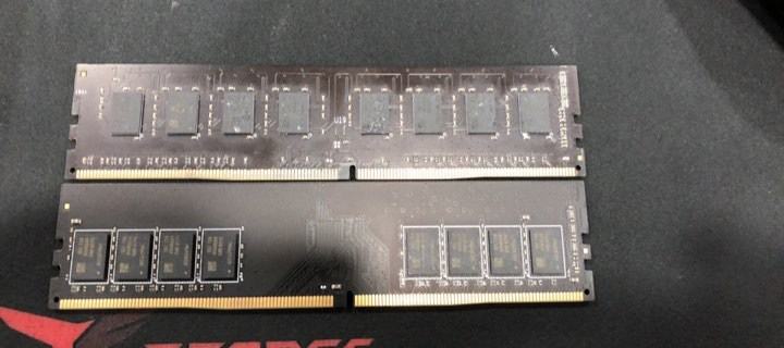

Hast du alles gleiche PCB A1 oder A2?

Hast du mal die Chip anordnung geguckt?
RGB ist immer A2, bei den ohne gibt´s die in A1 und A2 zumindestens bei den 3200CL14, aber mich wundert es das du A1/B1 nicht über 3000 kommst ich denke da liegt dein Problem und in 4Dimm ist dann klar Schluss bei etwas höher.Das ist zumindestens meine Vermutung, bei T-Topololy kann man ja eigtl. auch A1 B1 stecken.

B-Die gibt es doch mit 2 Unterschiedlichen PCB A1 und A2, die RGB sind immer A2 PCB, ich hatte ja vorher die FlareX 32000CL14 A1 PCB und einmal 4266 A2 PCB da hatte ich Probleme beim Training ausser wenn ich die Kit´s wie gesagt gesteckt habe.
Aber auch mit den A1 habe ich bei 2 Dimm wenigstens 4266 auf den Slot geschafft.
Oben A1 und unten A2.Aber wie gesagt du musst es schaffen das du in 2Dimm auf A1/B1 höher kommst bis 4000+ mit Mode1 oder wenigstens soweit wie deine 3800, ansonsten wirst du auch in 4Dimm das nicht schaffen.

Alle 4 Dimms sehen wie das obere aus. Also Alles A1.

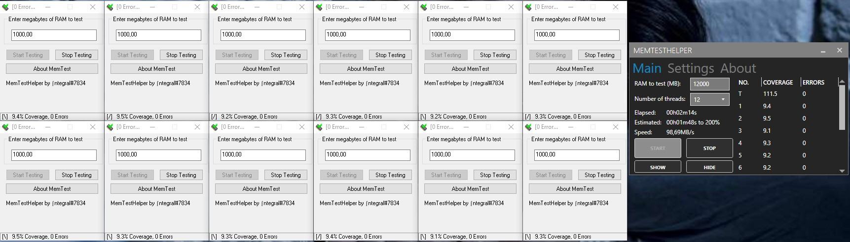

Es gibt einen Memtesthelper für die Freeversion von HCI. Hab ich grad entdeckt im Speichertestprogrammethread. Is cool, einfach zu testende Rammenge eingeben und Anzahl Threads.
Die Memtest.exe in den Ordner kopieren vom Helper, dann einfach den Helper starten.

Also dein Problem Erinnert mich massiv an meinen mit Mischbestückung, nach dem erneuten einsetzen der CPU bist du ja auf A1/B1 höher gekommen.
Daher tippe ich generell auf ein Problem mit dem Board, Mode 1 hast du an?Bios reset oder anderes Bios mal raufgespielt und Mem retesting Taste benutzt?

Und lese mal bitte aus ob die 3200CL15-15 auch wirklich B-Die sind mit Thyphoon Burner.
