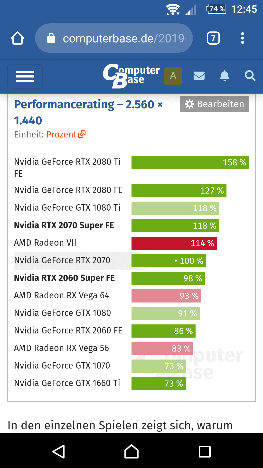

230-240W habe ich auch mit meiner 1080Ti, aber signifikant Mehrleistung, wie ne RTX2070 und 3GB Speicher mehr. Das ist heftig :fresse:
Mit 3GB Speicher hast du natürlich recht. So signifikant mehr Leistung...naja wenn man 18% als so signifikant bezeichnen kann :fresse:
Ich weiß jetzt nicht wie deine 1080Ti läuft (OC oder nicht). Meine 2070 ist ja von Asus bereits übertaktet und läuft bei mir mit Powerlimit auf Max und zusätzlich übertaktet. Ich glaube normale stock 2070 verbraucht deutlich unter 200W.
Aber keine Frage, eine 1080Ti ist besser als die 2070 :)
