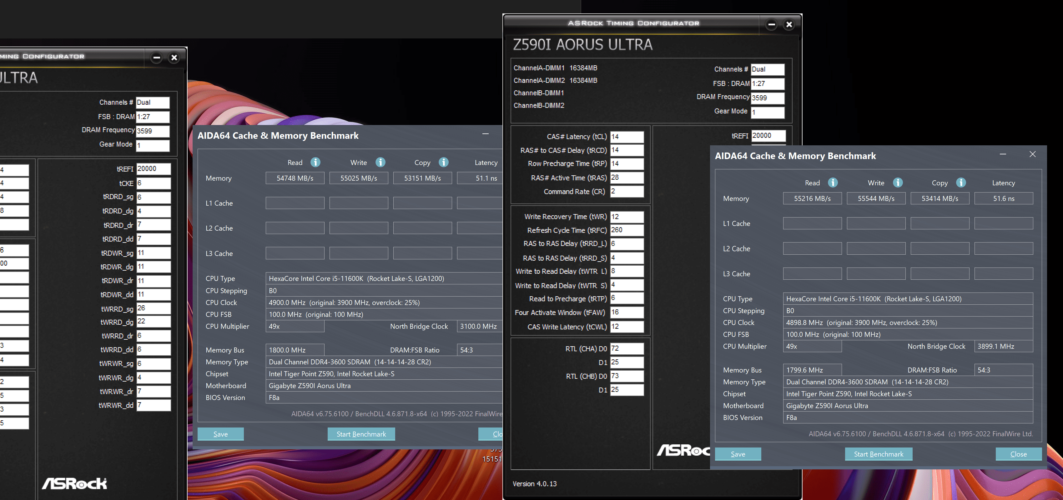

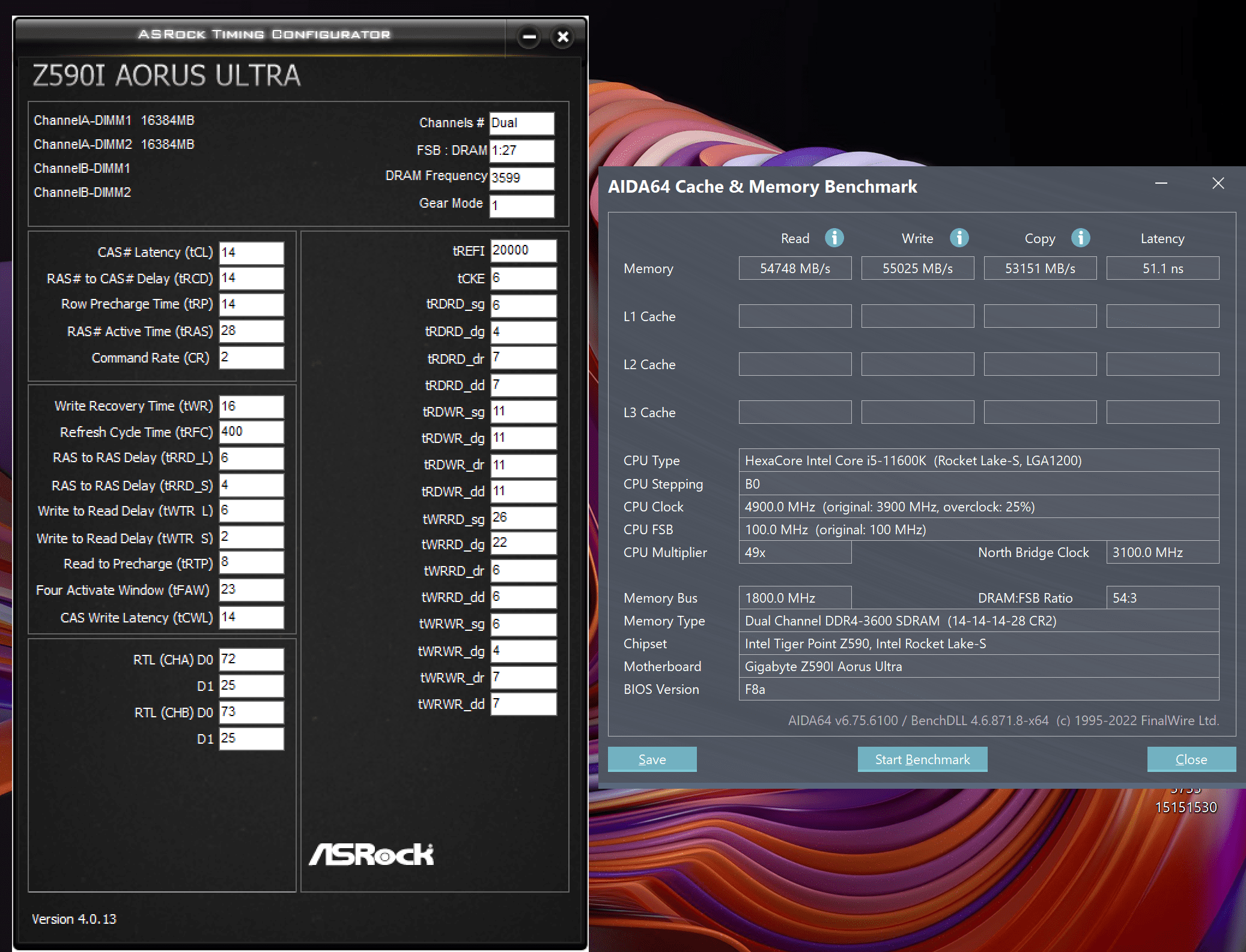

Bin jetzt erstmal bei 3600 14 14 14 28 400 gelandet, musste mit tREFI auf 20000 (wahrscheinlich die Temps?) runter und habe nun mit tRFC auf 400 ein stabiles Setting gefunden.
RAM läuft auf 1,45V, SA auf 1,35V und IO auf 1,3V.
Die Latenz in Aida scheint mir etwas hoch, ist da DR langsamer?

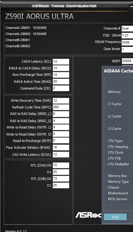

tRFC ist zu hoch für 3600, das sollte bei 250-260 liegen. tFAW auf 16, tWR 12 und tRTP 6 stellen und mal testen. tCWL 12 kannst auch probieren.
tREFI ist temperaturabhängig, das ist richtig. Wundert mich, dass die das setting nich um die Ohren fliegt bei 60C. In der Regel werden S8B bei 40+ unstable.
Wundert mich auch, scheint aber zu gehen, zumindest mit TM5.
Probier mal die Stettings, danke.

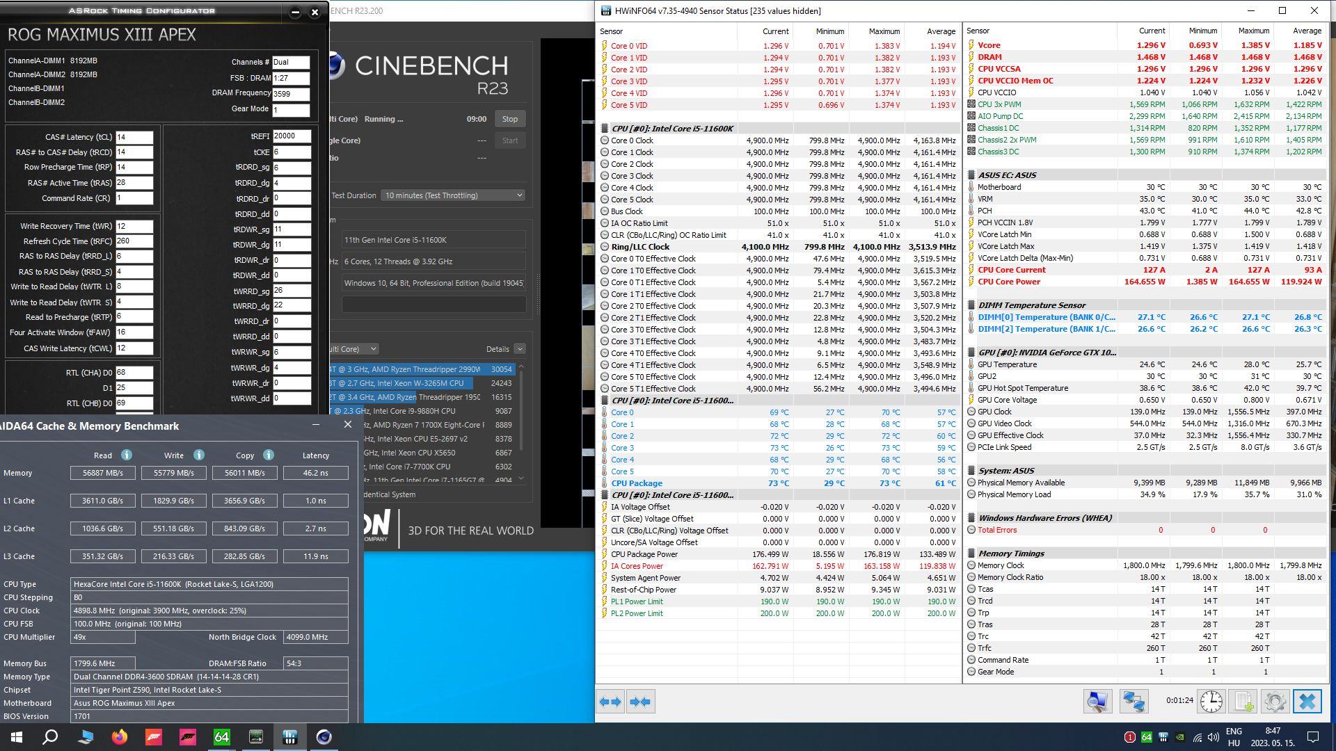

Moin, ich kann mir nicht erklären warum ich so eine deutlich höhere Latenz als @zebra_hun mit meinem 11600K habe. Kann sich da jemand einen Reim drauf machen?
Hello, I can't explain why I have such a significantly higher latency than @zebra_hun with my 11600K. Can anyone figure that out?
Just a guess is OS. That alone can be a good 5-8ns difference. Also cache speed will effect latency if comparing same timings and mem frequency.
To get the best latency you need to have nothing running in the back ground of the OS.
Even the bandwith is significantly different, Copy ~ 53000 on my 3600 CL14 Setup to ~59400 on his 3733 CL15. Both on Win 11.
Strange.
Even the bandwidth is significantly different, Copy ~ 53000 on my 3600 CL14 Setup to ~59400 on his 3733 CL15. Both on Win 11.
strange.
Your timings/frequency is worse overall. Your RTLs are horrible compared to his. Probably need to enable Round Trip Latency in Algorithms.

Ich habe deinen Settings eingegeben. Ring Down Bin ist AUTO, so ist es 4100MHz. RTL ist aus auch. 49x, aber Vcore habe ich nicht eingestellt, nicht wichtig. SR Kit ist drinn, deswegen CR1. Gleiche wie DR in CR2.
W10 jetzt, und kein viele Background Process. Vielleicht hilft es.

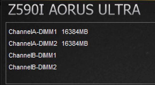

Es mag dumm sein, aber ich frage. 4-Dimm-Motherboard, normalerweise sollten die Steckplätze A2-B2 verwendet werden. Mein Apex hat zwei Slot, zeigt 2 Slots falsch an. Bei 4-Slot-Mobo macht ATC normalerweise keine Fehler. Lufter muss man nutzen, 60C ist viel.
Ich möchte nicht schlau sein, es tut mir leid, wenn ich das falsch sehe. Ich bin 98% sicher, dass dein CPU und Kit es schafft. Locker Settings: 3733 CL15
DRAM: 1.44V
SA: 1.25V
VCCIO2 (Mem OC): 1.23V
Das Z590I Aorus hat nur zwei DIMM-Bänke.

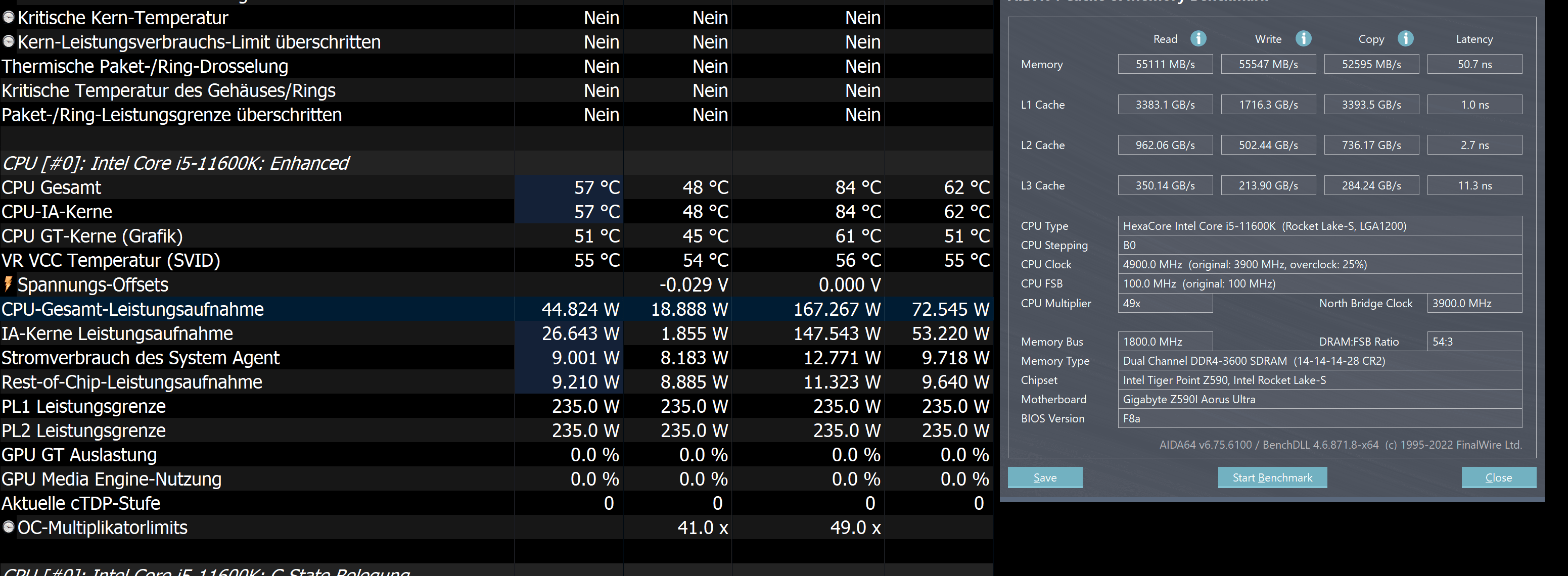

Hab jetzt mal die PLs auf 250W gesetzt, Ring geht auf 4,1GHZ, Package geht auf knapp 170W. Latenz und Bandbreite kaum verändert.
