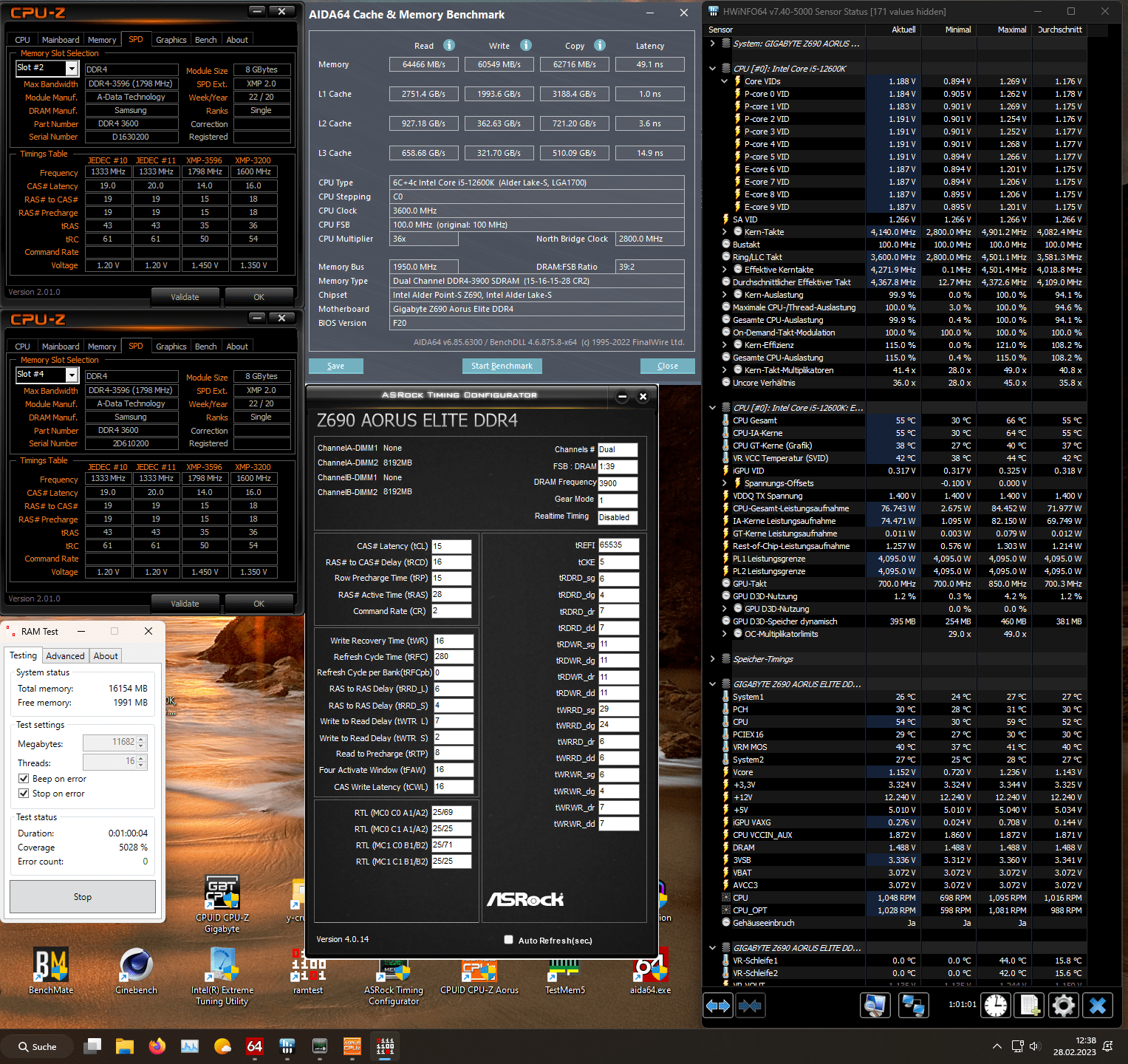

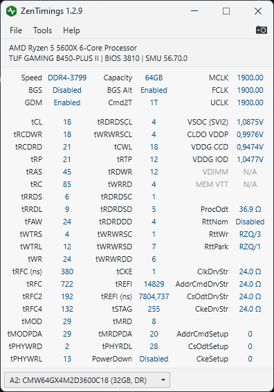

Hi ich bin umgestiegen von einem Ryzen 5 5600X auf einen Intel I7 13700KF und hab meine Corsair Vengeance 2x 32GB 3600Mhz CL18 Hynix DiE mitgenommen. Auf dem Ryzen liefen die Rams mit 3800Mhz, die Timings etc. hänge ich als Bild an. Ist es möglich die jetzt auch auf meiner neuen Intel Platform wieder auf 3800Mhz, 1,42v laufen lassen zu können? Wenn ja könnte mir jemand helfen? Es gibt manche Einträge einfach nicht bei dem ASUS Z690 Tuf Gaming Plus Wifi D4. Z.b. ProcODT und ähnliches, finde ich einfach nicht. Danke im Vorraus!

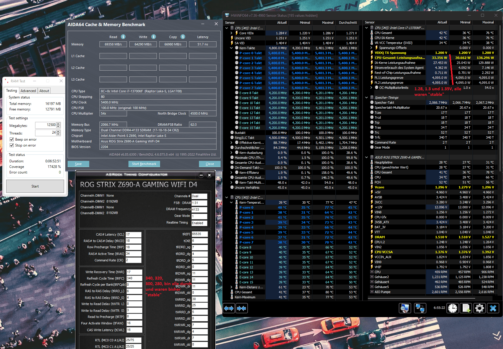

Ram OC muss keiner verstehen, oder?
Mein 4133 C17-18-18-34 Setting war 8 Std Karhu, 4,5 Std DangWang, mehrfach TestMem5 extreme1 und über einen Monat Gaming+Streaming ohne Crashes """"""""stable""""""""".
Gestern ist mir Valorant 3x am abend abgeschmiert, schließt sich dann einfach. Nach den Sessions karhu angeschmissen, immer sofort Error bei 7%, TestMem5 auch sofort Error.

Wenn das noch einmal passiert, dann starte die Kiste einmal neu und schau was passiert. Sollte der PC dann Stabil laufen (wovon ich ausgehe), sind deine RAM-Settings (und/oder Spannungen) eben nicht Stabil genug.

Finds trotzdem strange, dass mehrere Benches, mehrfach über Nacht durchlaufen und dann plötzlich nicht mehr. Neustart hat leider nichts gebraucht, bin jz mit tRFC wieder zurück auf 340 von 280 und TX von 1.28 auf 1.35 bzw 1.3 zurück, auch nicht mehr stable. Ich kack ab. :fresse:
Was ist mit der SA, eventuell zu hoch?
VDDQX = Vdimm setzen
TRFC wieder 280
Eventuell sind 4133 auch die obere Grenze was geht mit den IC's. Das Board kann mehr mit dem richtigen Ram.
Falls du das überhaupt nicht mehr ans laufen bringst, mal 4000C16 testen.

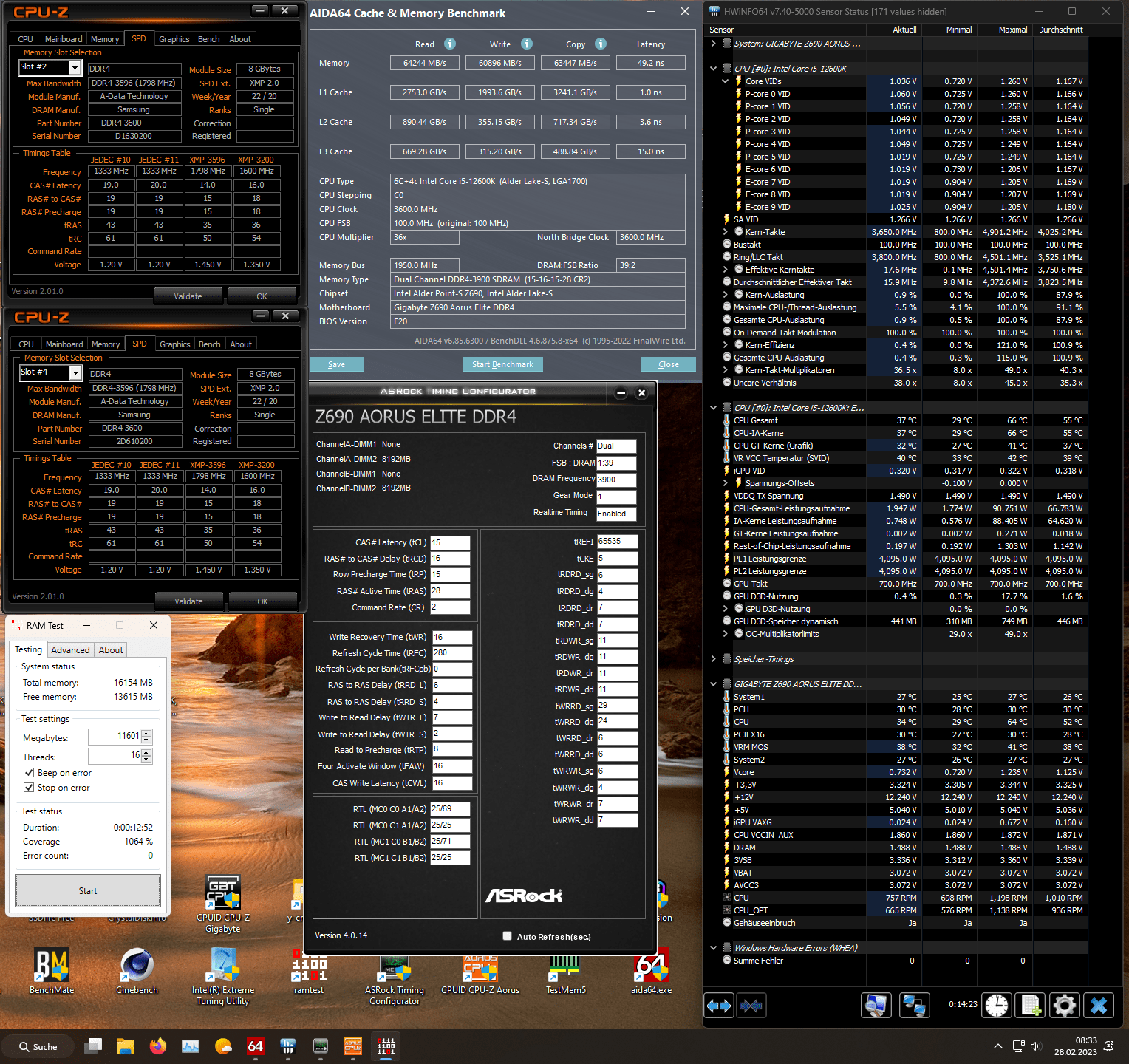

Hab auf der Arbeit keinen aktuellen Screen, aber so sind die Settings noch:
Bei VDDQ TX 1.28 bin ich eigentlich jetzt über einem Monat geblieben.
VDDQTX kann ich nicht = Dram machen, ich meine da bootet er entweder nicht sauber und wenn, dann gibts Bluescreens.
Sonst was fishy?
Halte die SA für viel zu hoch und die VDDQ TX für zu klein.
Ich würde auch denken, dass die SA zu hoch ist. Ich traue mich kaum über 1,30V :unsure:
Mein setting kann ich jeder Zeit nach testen, es läuft.

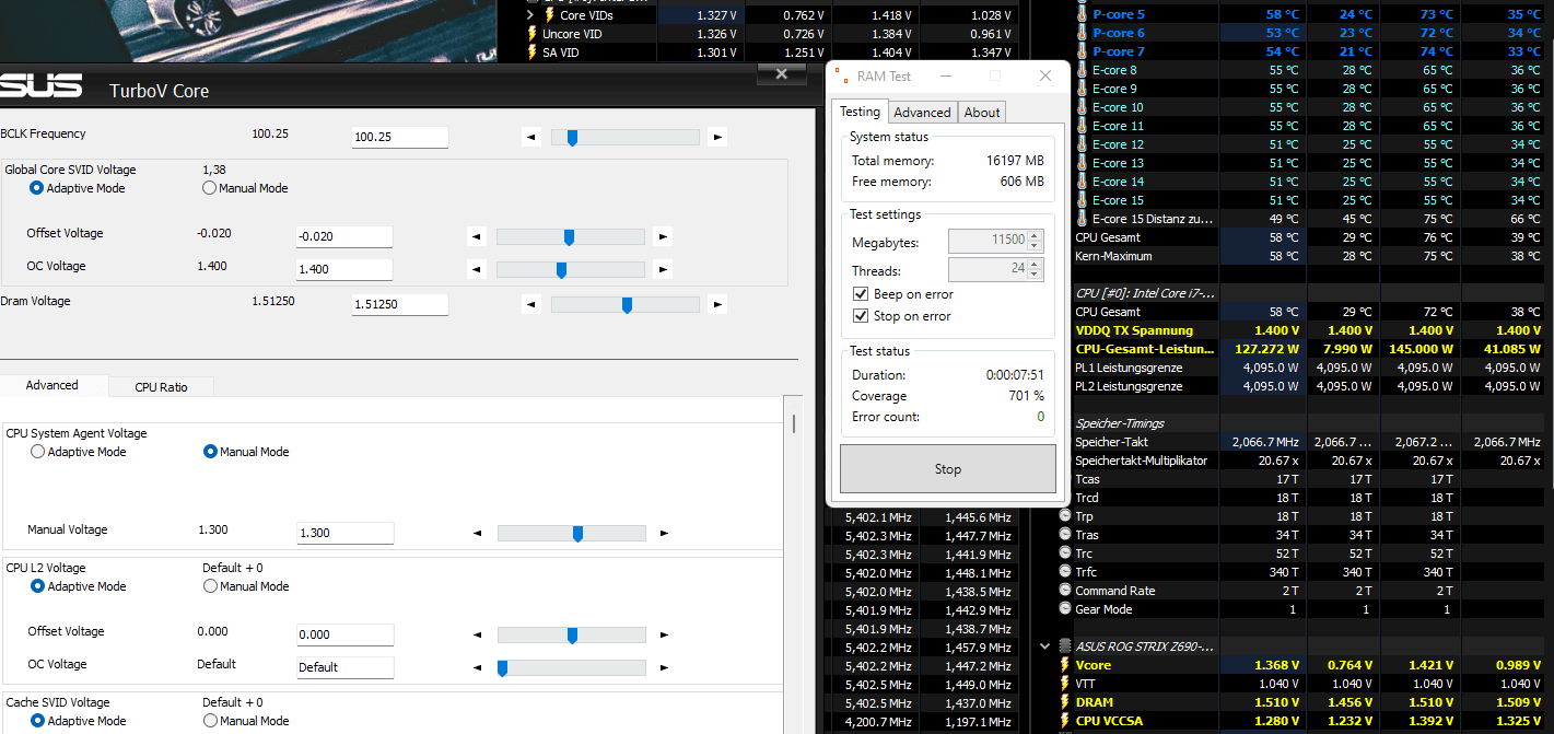

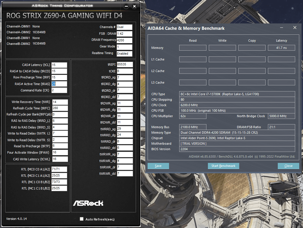

1.45V halbe Stunde Karhu läuft schon mal:

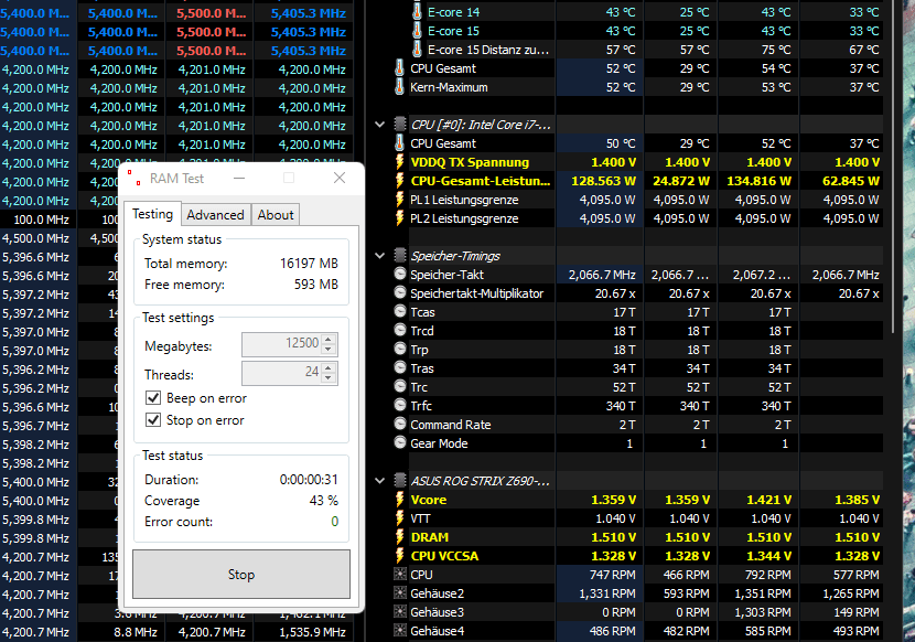

VDDQX 1.40V 1h Karhu

Also, dann testen wir mal TX auf 1.4V und SA auf 1.35V (Bzw 1.328V) :coffee2:
edit: 20 min, dann fail :fresse:
SA senken....
Wieviel SA hast du denn? Bin zu blind das zu sehen in deinem Screenshot.
Seh auch zum ersten mal bei mir in HWInfo, das es eine SA VID gibt (bei dir gesehen xd), danach richten gut oder eher nicht?

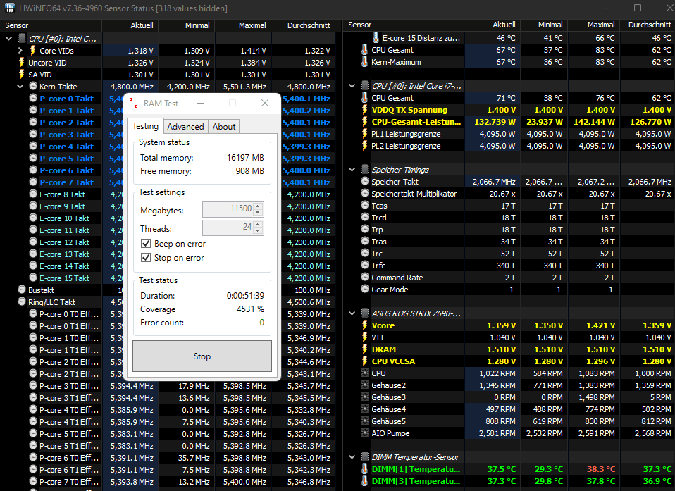

Hab 1.270 Bios macht in HWInfo 1.266.
Kann mir vorstellen, dass du für die 4133MHz so um 1.30V. Eventuell etwas weniger oder mehr.
Es ist nur das Gespür, ob es an der SA oder Vdimm liegt.
