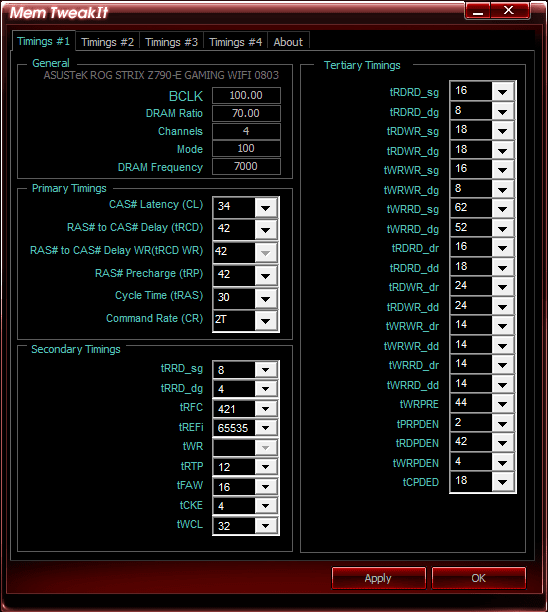

edit: wieder 4266 anstatt 4400.
Tatsächlich kannst du es mit dem z790 einfach bei twr eintragen. Funzt einwandfrei.
Mal sehen was passiert wenn ich "Zimtschnecke" eintrage :d

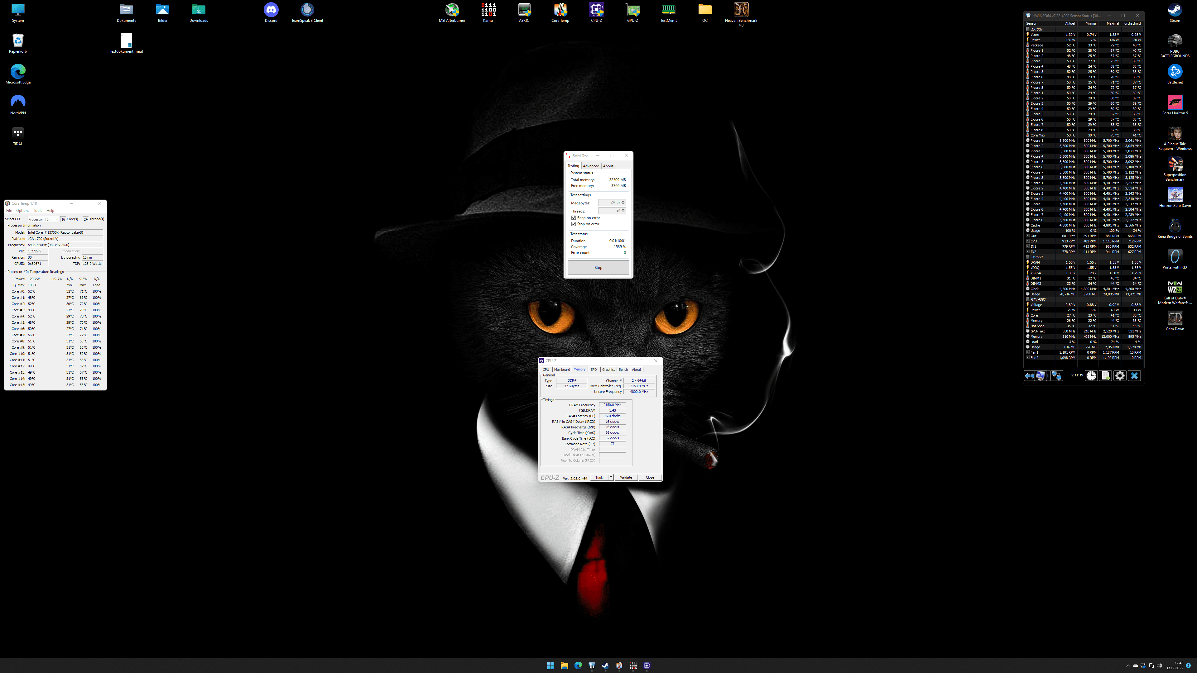

Das ist ein Wert der trainiert werden muss 😅. Die anderen beiden hängen immer noch mit dran.
Tippe auf zu hohe SA
Danke, scheint tatsächlich daran gelegen zu haben. Auf Auto stellt mir das Board 1,6V ein lmfao daher dachte ich, 1,35V sei schon niedrig genug, mit 1,2V gestern wieder 30 Min Karhu durchgelaufen und auch glaube 7 Cycle TM5 1usmus (bin dann pennen gegangen, war schon nach 0 Uhr).
tWR hab ich glaub von 27 auf 22 gestern erstmal langsam runter gemacht. Sonst meine ich hab ich nichts geändert, auch wenn die Latency vom Ram um 1ms hoch ist.

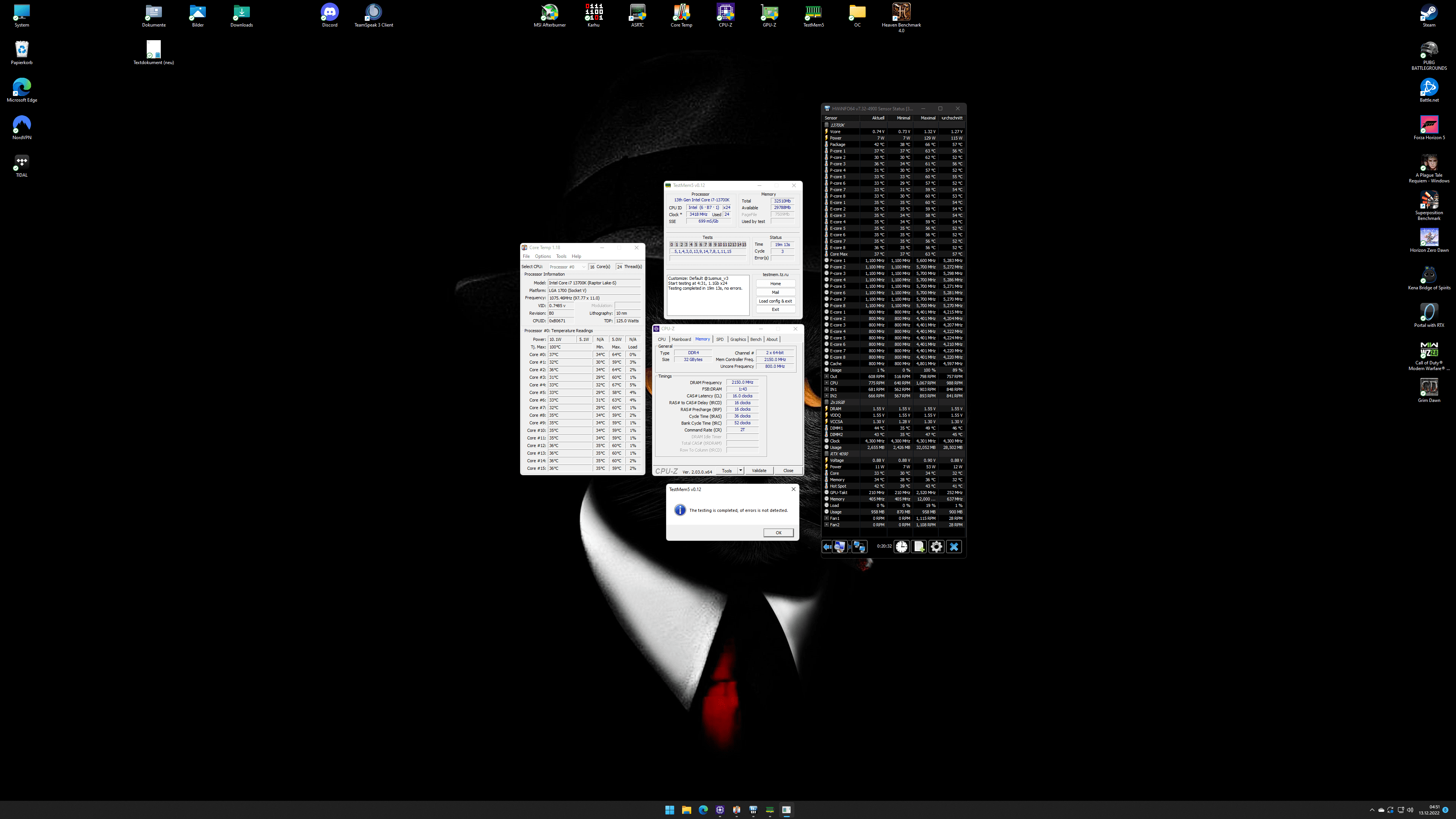

Normal, dass bei kühlem Ram, also direkt nach dem Booten nach der Arbeit (23°C~) gut mehr Punkte macht bei Aida64? Hatte da erstmals gerstern über 60k Copy.

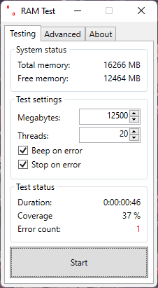

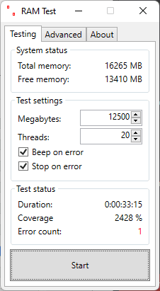

Da hier berichtet wurde, Karhu würde stundenlang laufen, aber TM5 Extreme anta777 würde sofort Fehler werfen, hatte ich das getestet.
Meine 1.28V SA Bios musste ich eine Stufe senken damit es läuft.
Tatsächlich reagiert TM5 sensibler. Der Ring darf auch nicht zu hoch sein.
Das testet man mit dem altbewährten Prime95 ganz gut, in dem man AVX und FMA2 off selektiv testet. min. 384K max. 384K.
Aida64 Bench ist generell schwankend. 1-2ns hoch runter ist normal. Direkt nach dem booten, wenn alle Windows-Prozesse angemeldet sind, noch keine C-States greifen, hat man oft leicht bessere Scores.
Auch das Windows Energiesparschema hat Einfluss aufs Ergebnis. Seit Windows11 lasse ich es auf Höchstleistung laufen.

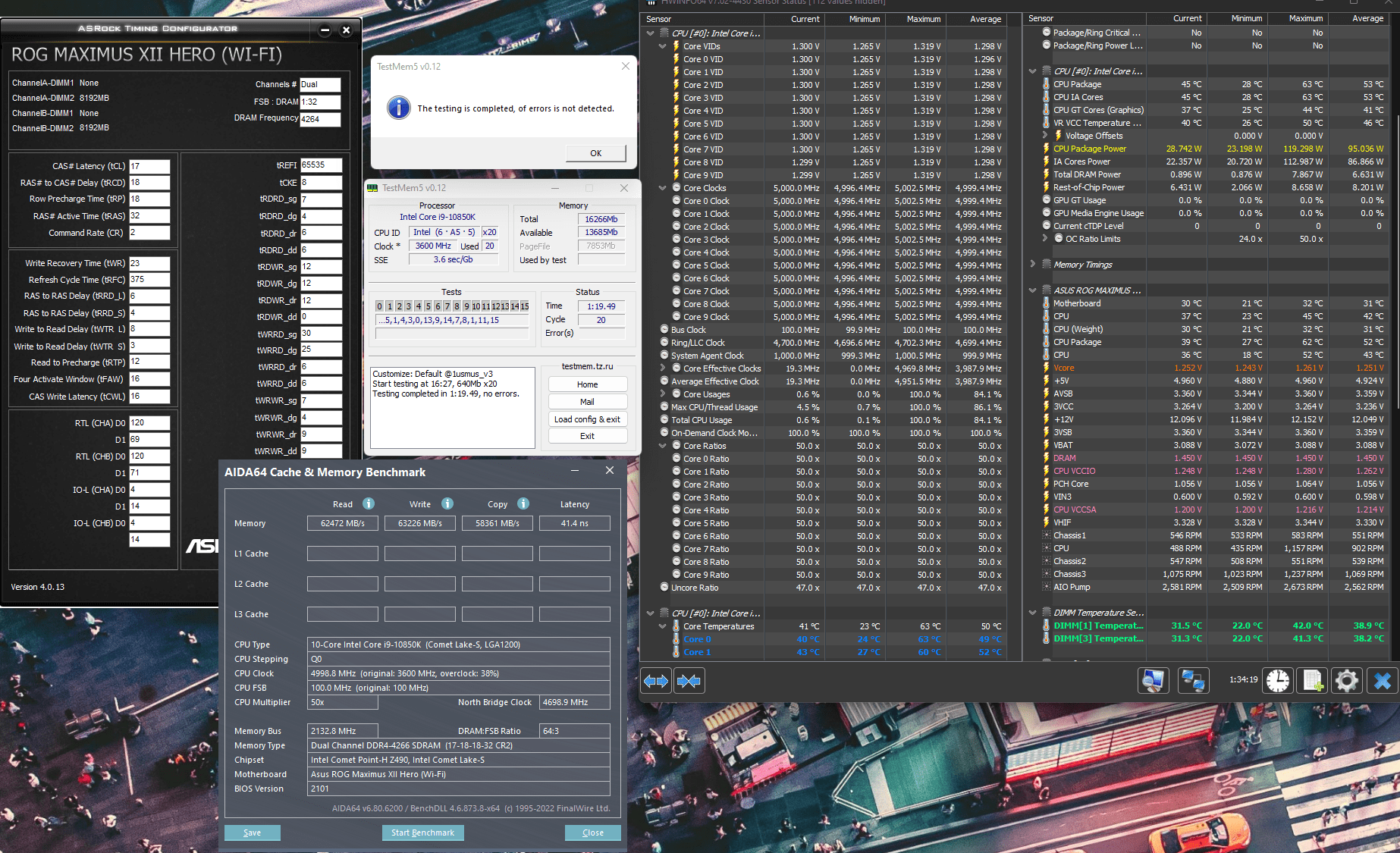

Nachem aufwachen, zum glück mal ein etwas erfreuliches Ergebnis:
Geht schon echt ewig, Ram zu OC'en.
Was als nächstes, was meint ihr? Irgendwie probieren auf 17-17-17-32 zu kommen, doch lieber auf 4400 MHz, oder lieber tWR runter bekommen?
Gibt so viele wege D:
edit:
Extrem1 anta777 so "lange" stable = erstmal ok?
Angenommen ich würde nun auf die nächste Mhz Stufe gehen, welches dann ziemlicher erstmal nicht stable sein wird, wie vorgehen? Erst mit den Voltages spielen, oder hier und da Timings entschärfen? Wenn entschärfen, gibts da bestimmte übeltäter?

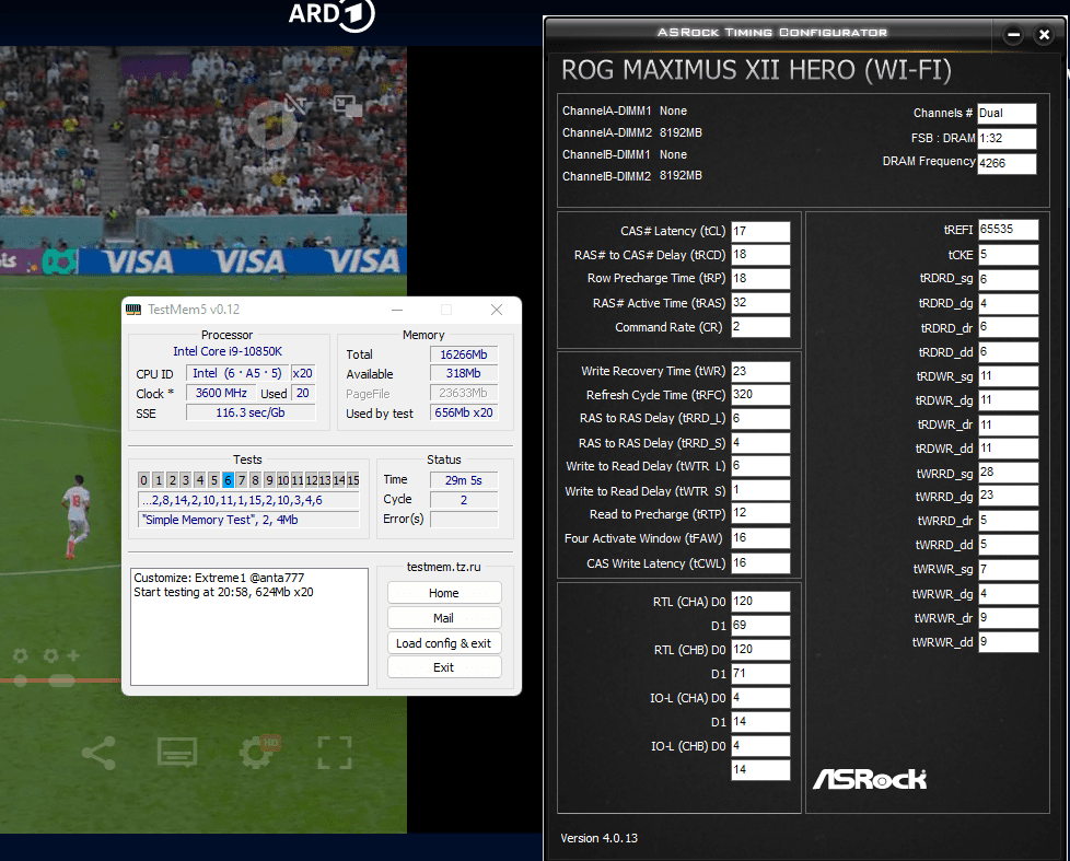

Das Kit sollte aber auch straffer können falls du nicht höher in der Frequenz stable kommt.
Bei Cl16-17 mal mit tcwl 15 testen, den Rest lass mal gleich.
Ich stelle immer alles über Bios ein, das schöne bei deinem Hero ist das du Anhand des Postcode feststellen kannst wo das Problem liegt, sprich die Zahl bevor Speicherfehler 55 kommt.
Fix am besten schonmal die ODT bei 80/48/40.
Kann sein das du memory training early command ausschalten und late command anschalten musst.
Bei deinem SR Kit kann das aber auch andersherum sein.

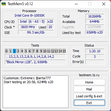

Dann lass ich mal bis ich pennen geh TM5 laufen.

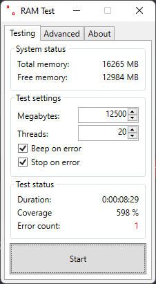

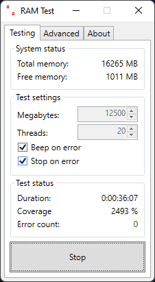

Naja, fängt erstmal nicht gut an:
Kannst du daraus was ablesen? :fresse:
Der TM5 Extrem anta777 läuft aber jetzt schon 30 min. Dachte der wäre so empfindlich?

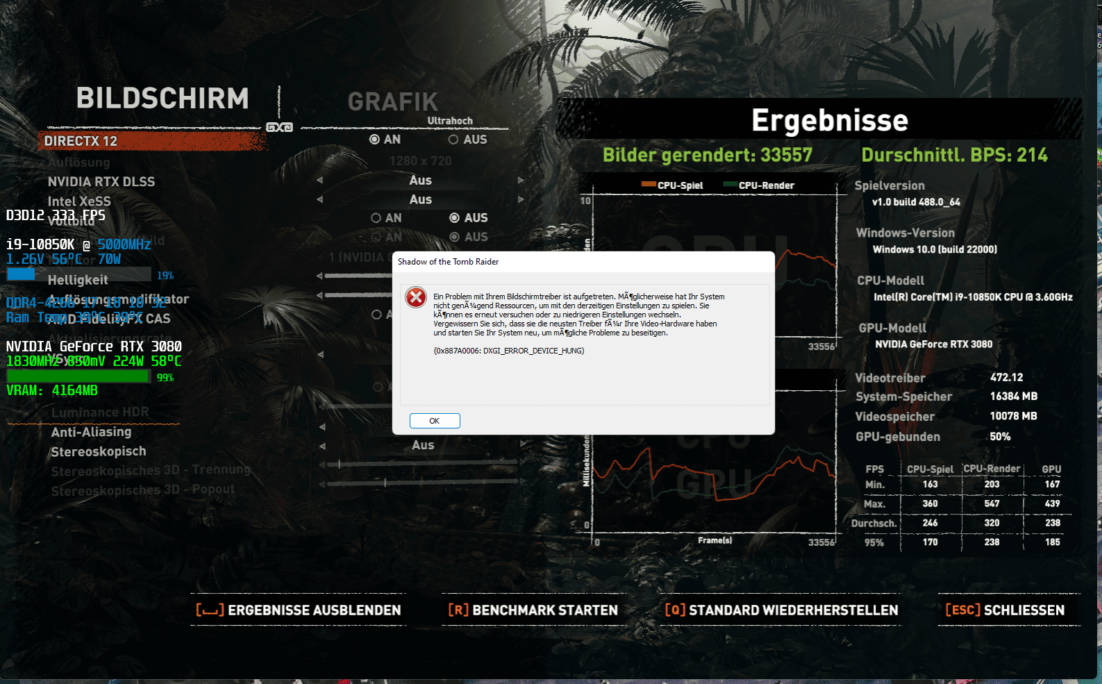

Also mit CL16-17-17-32 und tWR 24 lief SOTTR Benchmark wenigstens ohne Error.
Beim TM5 Extrem1 anta777 dann nach 20 min glaub 4 errors. (1,45V)
Bei 1,5V gibts direkt nach 30 Sekunden einen Error.

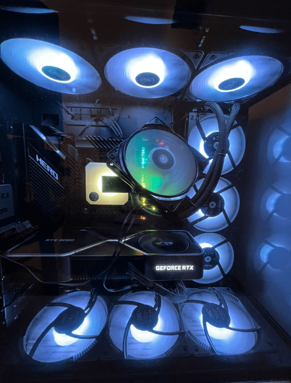

Einen 120er Lüfter direkt über die Riegel platzieren und schauen ob es an der Temperatur der Speicher liegt.
Nicht schön, aber einzigartig. :d
Temps scheinen sich bei 37,5°C einzupendeln. (edit: mit Glasfenster Offen bei 32-33°C)
Naja muss jz erstmal ins gym, lass so lange TM5 laufen, ich berichte. 🙋‍♂️
Kamen leider immernoch Errors. Probier nun mal SA Voltage 0,05 hoch.
Dann ist die Armada an Lüftern aber nicht sonderlich effektiv...
Behauptet auch keiner :fresse:
Die Deepcool Lüfter machen nur krach und schieben relativ wenig Luft durch die Gegend, die sind einfach schrott. Und das Staubfangschutzteil von Lian-Li blockiert zusätzlich nochmal gefühlt 50% der Luft. Aber muss ich halt so hinnehmen, mit ner British Shorthair und ner British Longhair. :d

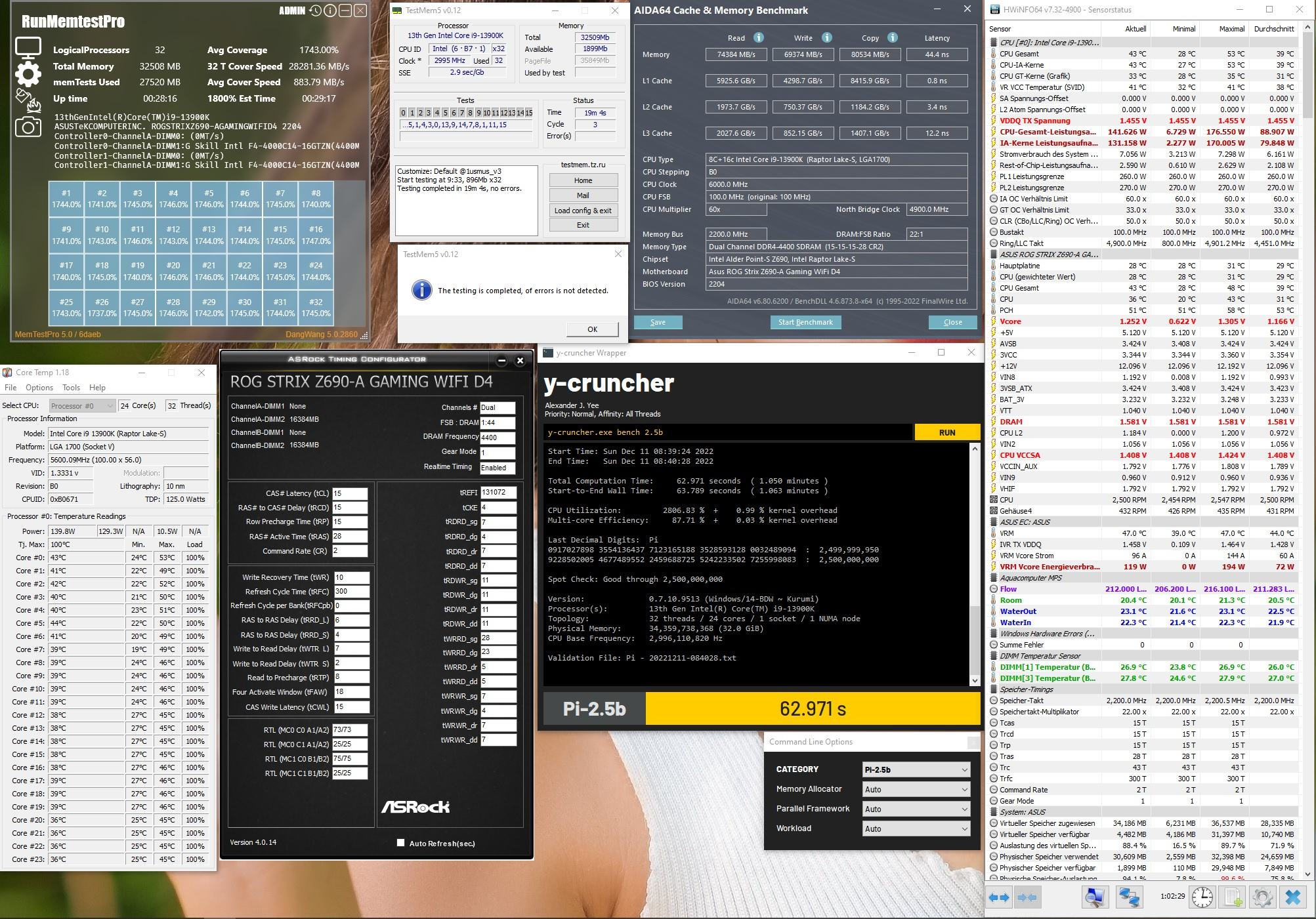

Also 4300 C17-18-18-32 scheint zumindest gleichstable zu sein, wie 4266.
Arbeite mich jz mal bei tWR etwas ran, aber irgendwie hab ich das gefühl, das egal was ich ändere, nichts mehr den Aida benchmark wirklich verändert.
Ist wie ne unsichtbare Wand, schwanken ja schon immer bei 62-65k bei Read und Write und Copy bei 55-59k.

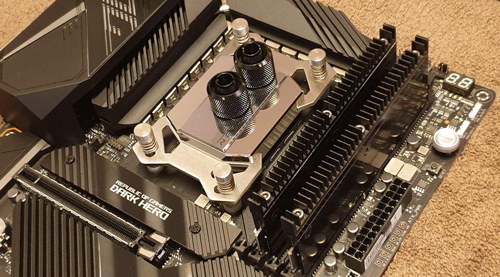

wakü oder lüfter vor dem ram ?
sonst mal gpu-z während der tests anwerfen ;)

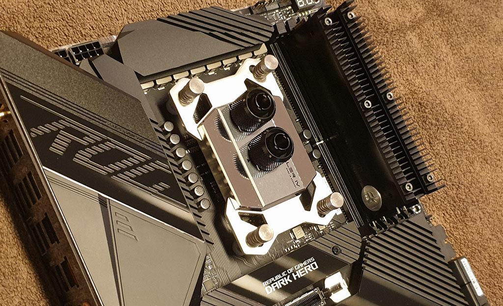

Tipp:
Original RAM Kühler runter rupfen, EK-Monarch Dinger oder ähnliches monitieren und sich über bessere RAM-Temps freuen... egal ob passiv oder mit Lüfter.
Bei ~1.6 vDimm und 33c Dimms ist da höchstwahrscheinlich bereits eine Wakü drauf. Auch wenn es nur SR ist, kommst du unter normalen Bedingungen sonst nicht auf diese Werte.
Ich hab einen 140 mm Lüfter mit 700 RPM vor dem Ram, die EK Monarch Dinger sind eine gute Idee!
Ich hatte die Monarchen auch mal drauf passiv, mit Kühlrippen der Dominatoren:
Hat ein paar Grad gebracht. Aber zu lange her, weiß nicht mehr wie viel genau.
