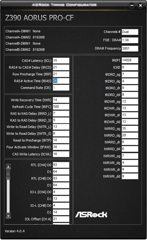

Ich hab mir günstige Crucial Ballistix Sport LT C15 für 70€ geholt, die sollen ja meist auf ~3600 Cl14 laufen.
Ich hab große Probleme, die auf 3200 C14 zum laufen zu bringen mit 1.5V
Evtl. habt ihr die ja hier auch schon durch? Finde via Suche leider nix... :/
Unter tRCd 19 geht leider gor nüx!

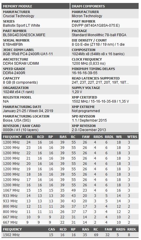

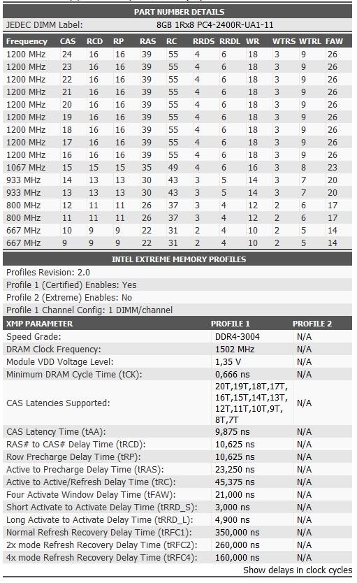

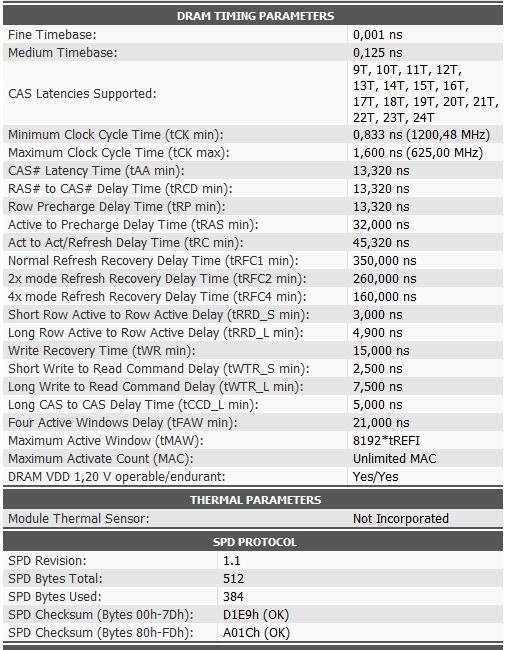

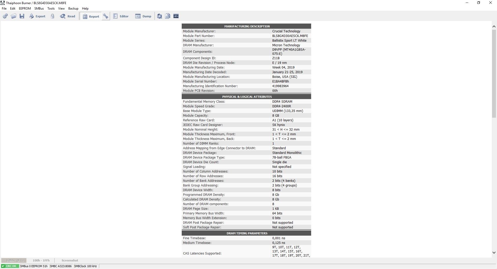

Lies mal die Module aus mit dem Programm Thaiphoon Burner. und poste das Ergebnis hier.
Auf welchem Board hast du die laufen? CPU? Bios? Welche Steckplätze auf dem Board hast du verwendet?

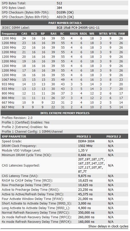

Hey Even, danke für deine Hilfe!
Folgende Eckdaten:
8600k @ 4.9Ghz (1.355Vcore Turbo) | 4.7Ghz Cache --> Soll später mal ein 9700k oder 9900k drauf, wenn mehr Geld da ist. 8600k ist leider eine Gurke... (aber ich teste auch immer AVX ohne Offset)
VCCIO/SA 1.15/1.10
Gigabyte Z390 Aorus Pro
Steckplätze 2 und 4 (A2 und B2 --> bin ich mir grad nicht 100% safe bzgl der Bezeichnung, aber am MB ist es der 2. und 4. Slot)
Screenshot reicht.
Geh mal im Thaiphoon Burner oben auf "Read" und dann einen Screenshot machen. Sieht so aus:

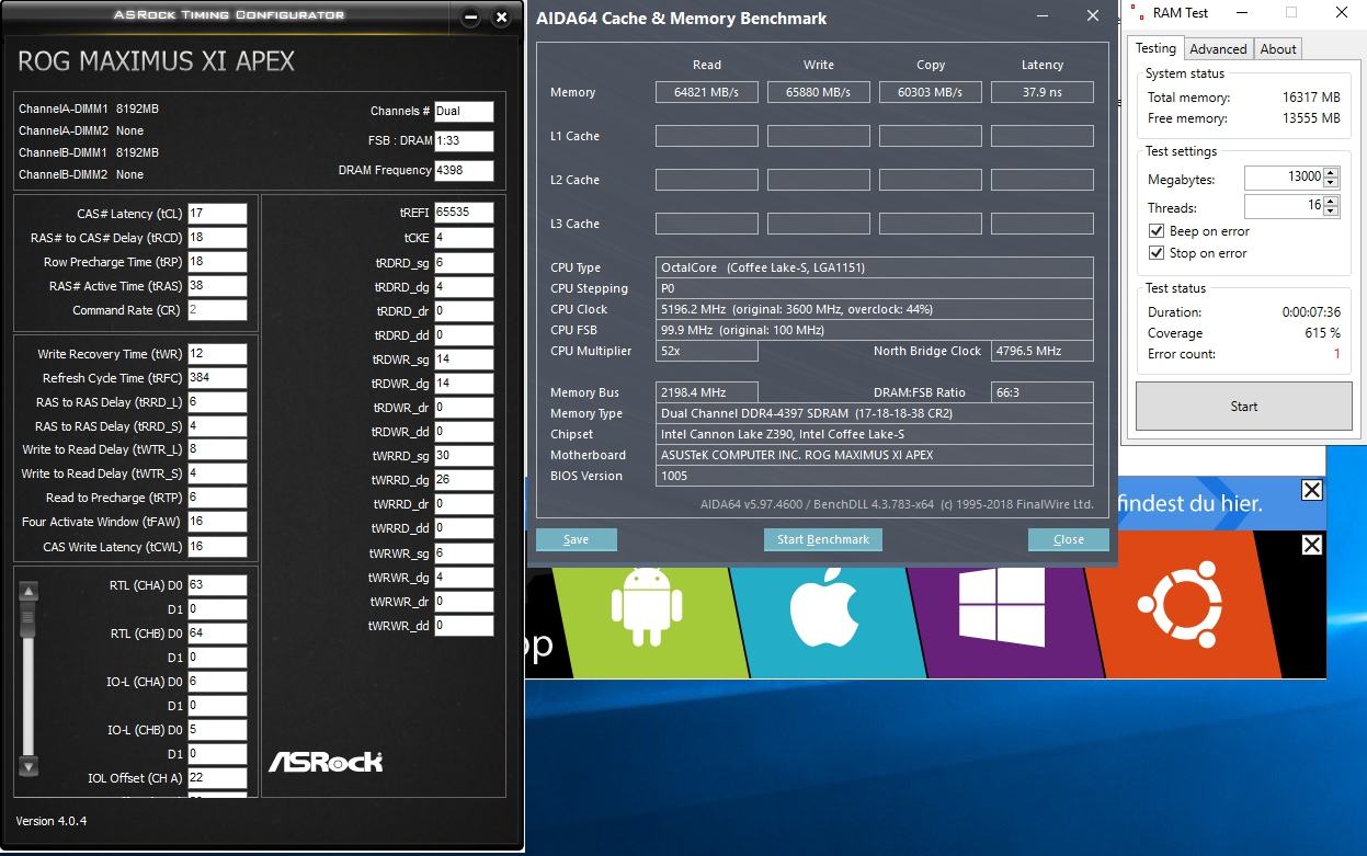

Hast du grad auch Corsair 4400 CL 19 Module am Board?, die du von aero gekauft hast?
Wenn JA, kannst meine Timings aus meinem Screenshot direkt übernehmen und vergleichen ob mit Latenz besser geworden ist.
Ja, sind 4400 CL19 von Corsair.
Mit deinen Settings ist es zwar etwas schneller, aber immer noch um "einiges" langsamer. Bekomme aber auch die RTL nicht auf 62/63 5/5. Automatisch trainiert er mir 63/64 6/6.
Stable ist es auch nicht annähernd.

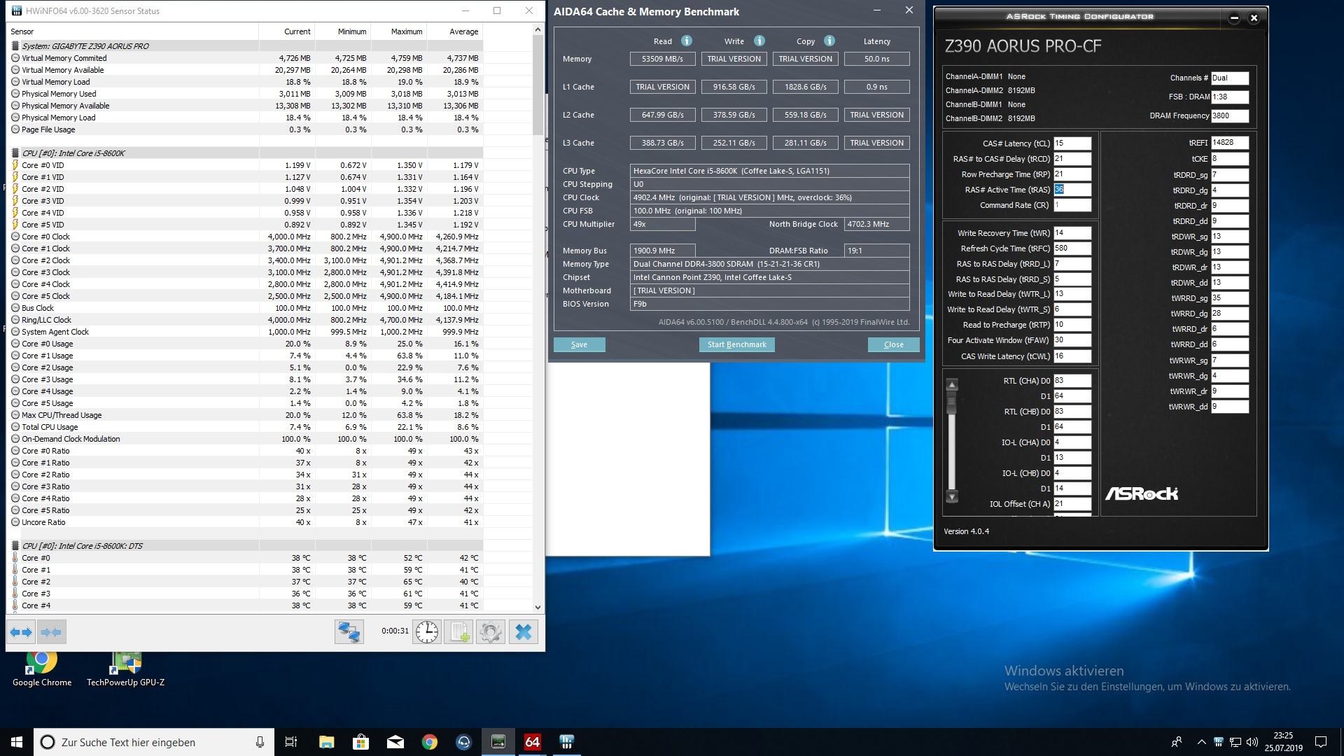

Bin aktuell so unterwegs und bis auf die Latenzen schon ganz zufrieden!

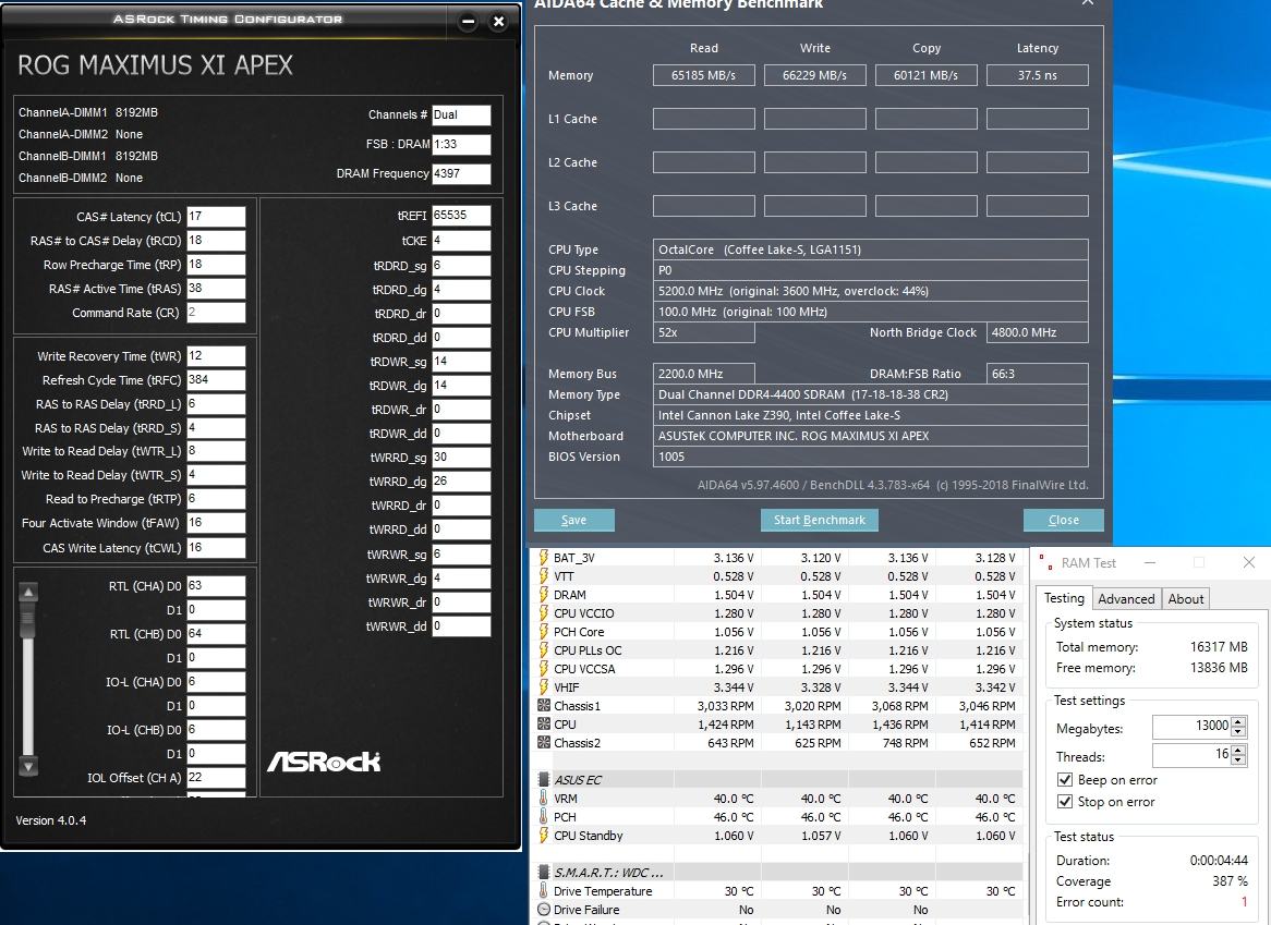

Was sagt AIDA64?
Wenn ich was an den Primärtimings verändere, funktioniert kein Boot mehr :/
Mein RAM läuft aktuell mit 40° im IDLE trotz Lüfter. :fresse: Gestern und heute war es hier gefühlt schlimmer als in Antalya.
Lownage schrieb:
Startet sofort ohne Probleme und kommt auch etwas weiter. Aber vermutlich wird der RAM einfach zu warm.
