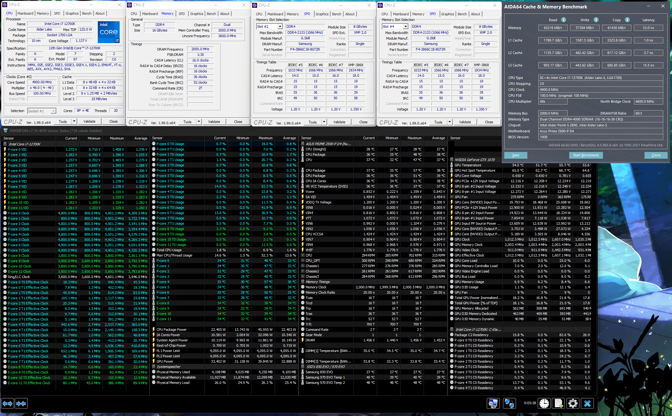

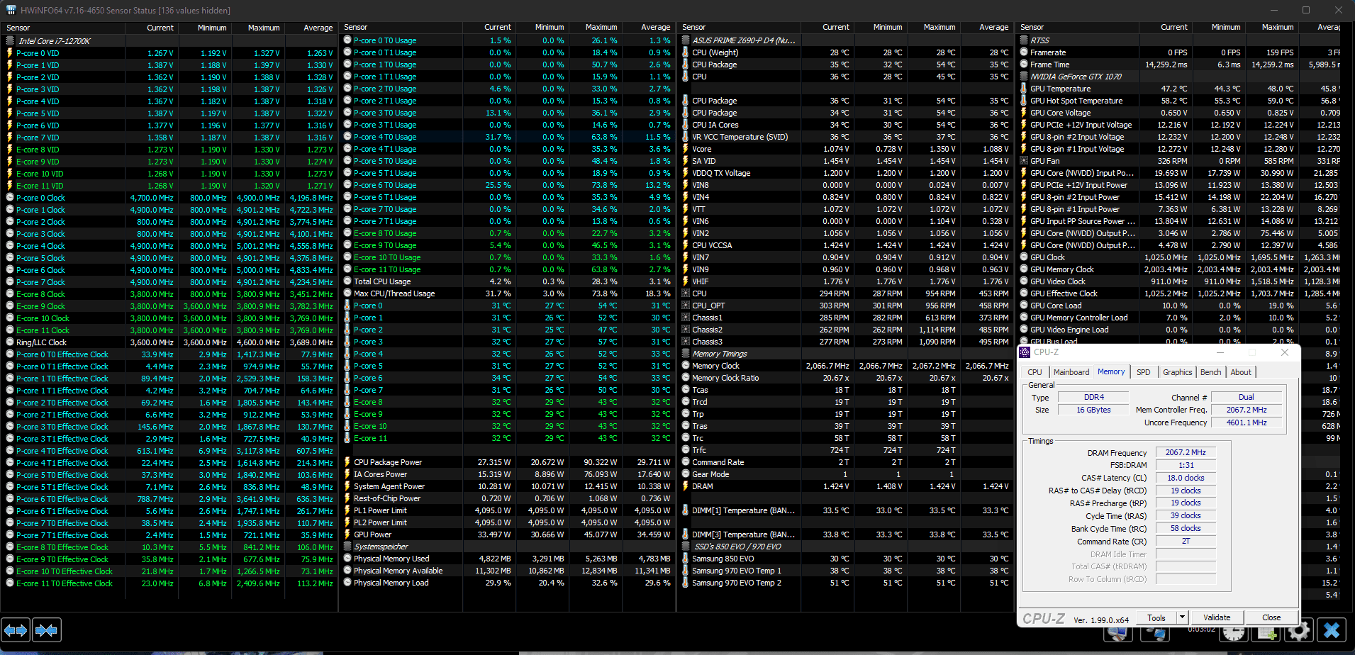

Hier mal ein 12900k @ stock Clocks mit DDR4-4000 CL16 @even.de Subs und einer Custom RX 6900 XT @ Wasser und Treiber OC.
Hier haste deine 2,066 MHz in Gear 1 Modus.
So viel dazu das die 3866 Riegel Ausschuss sind ^^

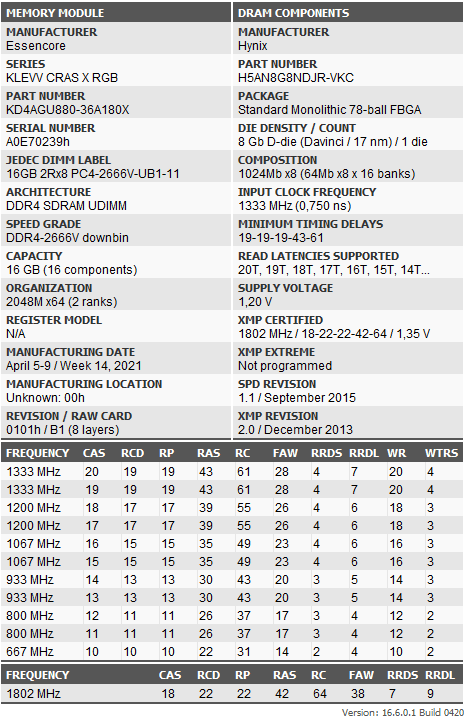

PS und wahrscheinlich ist kein RAM Kit defekt. Das Ergebnis habe ich mit das Kit wo bei ein Riegel das SPD in CPU-Z fehlt gemacht.

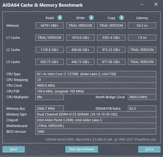

Hier noch ein bestanden Aida64 Memory Bench. Leider keine Kaufversion mehr vorhanden ^^
Werte sind nichts tolles aber ist ja auch null optimiert bei den Timings.

Die Dinger sollten schon 4000 16 16-16 packen, sonst erreicht man die Performance auch mit viel weniger Takt.
Mich hat das ja auch sehr gewundert, vorallem das mit BIOS 0605 der Takt ganze 1000 Mhz bei eingestellter 2000 MHz Takt ergab.

Bin erstmal froh dass das Kit mit dessen fehlenden SPD unter CPU--Z doch in Ordnung ist.
Kann ich die RMA erstmal doch lassen.

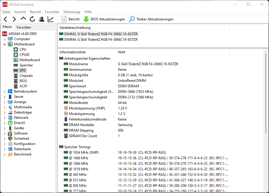

Ohje kann das sein das nur einer arbeitet? :unsure:
Aber die AIDA Memory Werte sehen doch nach Dual Channel aus?
Tausche später mal mit anderen Kit und schaue erneut.
Edit:
Mit das zweite Kit werden beide erkannt. Muss doch irgendwas nicht okay mit den einem Riegel sein.

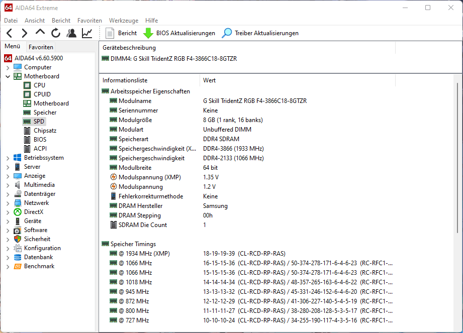

Alle Riegel einzeln checken.
Die müssen alle ausgelesen werden. Falls nicht ist es ein Defekt. Dann nicht ab wimmeln lassen. Das ist ein RMA-Fall.
Es gibt Tools mit denn man SPD/XMP Profile flashen kann. Das geht aber nur falls das eprom nicht im Eimer ist.
Einzeln ist der Riegel ja genauso tot. Hab genug gecheckt. Dann sind die Errors im Memtest86 doch korrekt und das er alleine kein XMP anwendet ist auch eine Bestätigung.
Der will mich nicht ab wimmeln, der hat mir sogar angeboten, dass man auch beide Kits tauschen könnte, um eine schlechte Kompatibilität zu vermeiden. Nur muss ich das mit der RMA Abteilung auf English klären, die bis jetzt nicht ganz mein schlechtes English verstanden haben :fresse: Warte noch auf Cody seine Nachricht den nur er kann jetzt das noch vermitteln.

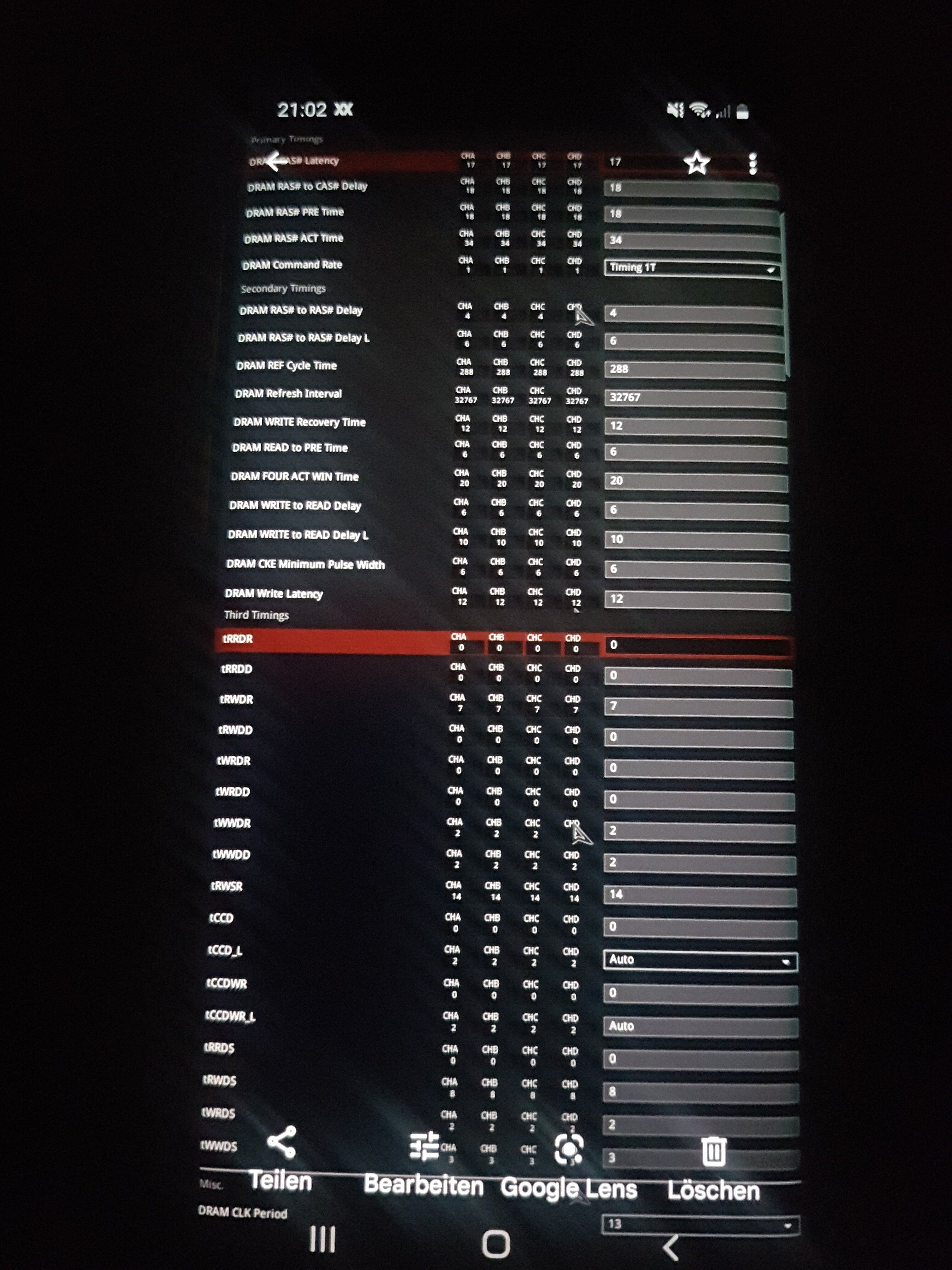

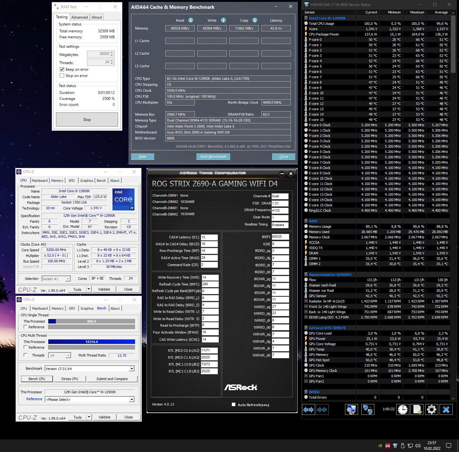

Hast du mal Karhu, TM5 oder Memtest angeschmissen? AIDA Screenshots mache ich dir auch mit 14-14-14 ^^
Zudem scheinen die Subtimings auf AUTO zu sein, sonst hättest du locker <50ns Latenz.
Das Settings kannst du mit dem 12700K denke ich ohne Probleme fahren, auch mit durchschnittlichen B-Dies:

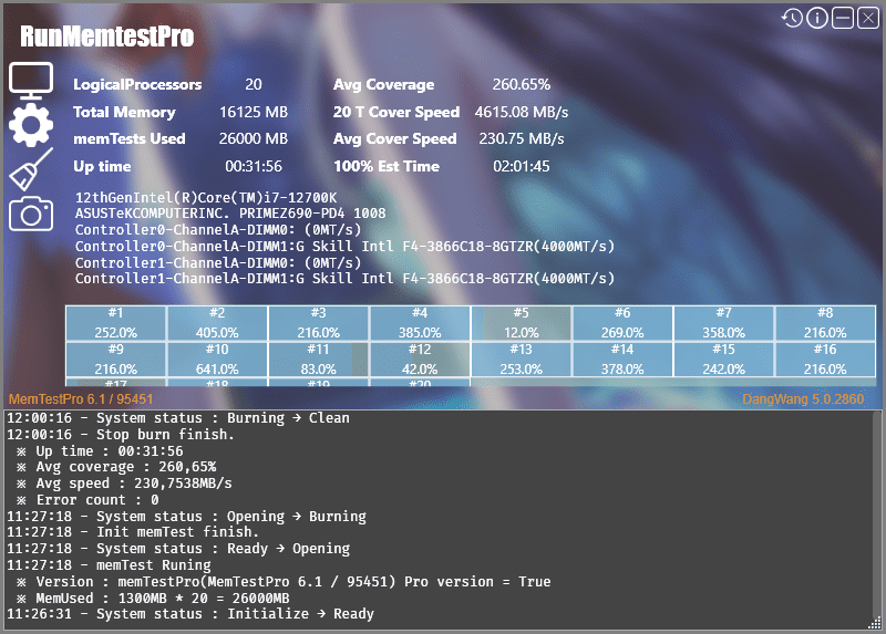

MemTest Dang Wang 5.0
Lass ich jetzt mal 30 min laufen.
Ich hoffe das ist normal das nun alles ruckelig vorangeht?
Edit:
30 min rum und System lebt mit noch.
Kannst du mir das bitte so schicken wie hier drauf?
Damit komme ich besser im ASUS BIOS klar. Wäre voll lieb.

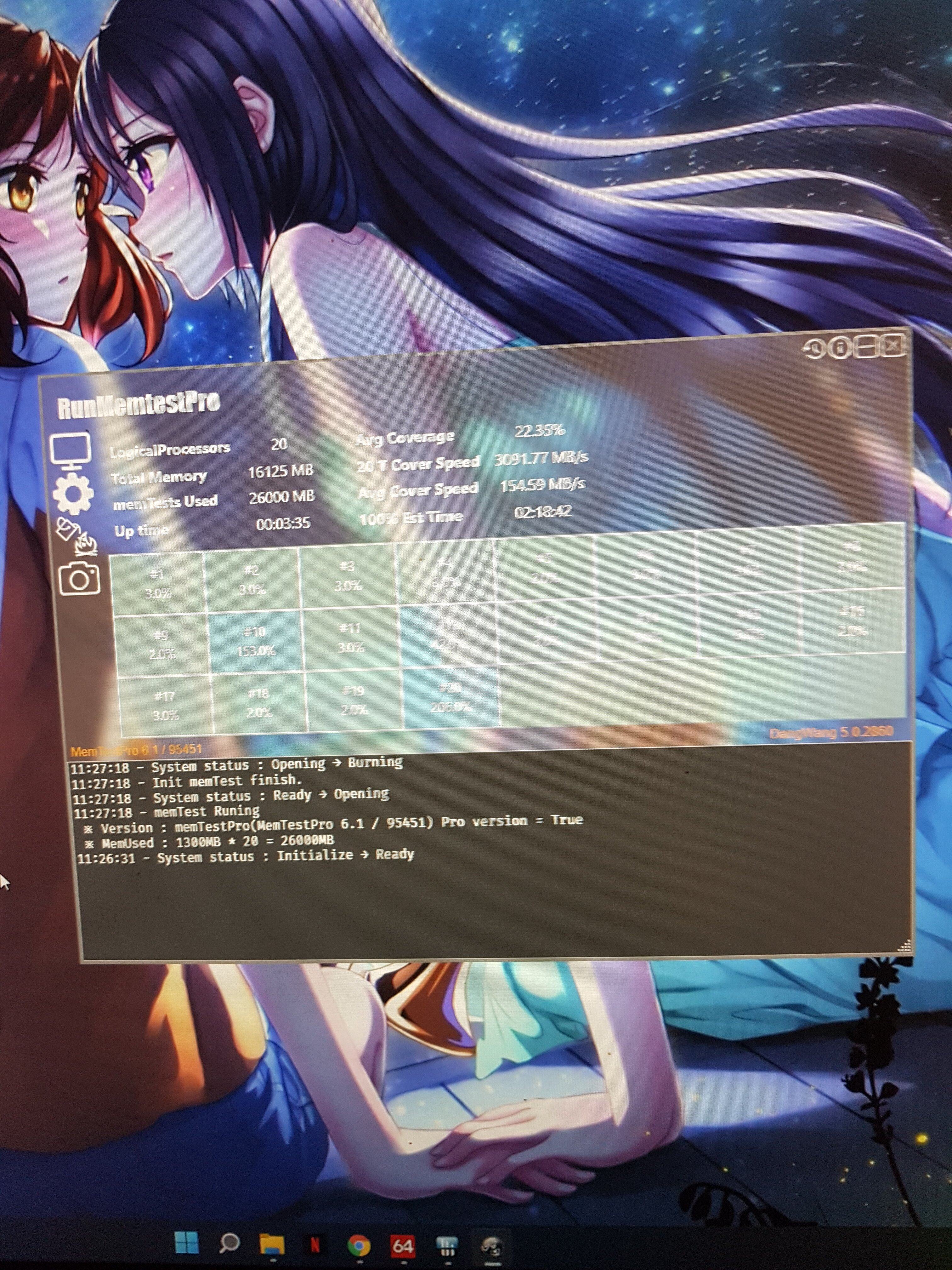

völlig falsch eingestellt das Programm. Du möchtest mit 16GB RAM (brutto) 26GB netto testen.
Zur Erklärung: von deinen bruitto 16GB stehen in Windows unter Abzug von Hintergfrundprozessen etc. vielleicht noch 13.5GB zur Verfügung. Du solltest, damit nichts ausgelagert wird, maximal 12GB netto testen. Stell also bei MemTest 12GB ein und nicht 26GB.
Bei MemTest ist das System wirklich kaum noch brauchbar nebenbei. Deshalb gib einfach die 10€ für Karhu aus und erspar dir die ganze Fummelei.
Verstehe sowieso nicht, wieso man hunderte, tausende Euro für Hardware ausgibt, aber bei Software schaut man auf jeden Cent.
Eher garnichts eingestellt, einfach losgestartet. Ist das nun weniger Aussagekräftig?
Danke für Aufklärung, dann stelle ich das nach Optimierung so ein.
Ja, das ist absolut weniger aussagekräftig.
Aber ich merke schon, dass du mit XMP vermutlich besser bedient bist, wenn du nicht mal hinbekommst MemTest mit einem User Interface richtig zu bedienen ^^
