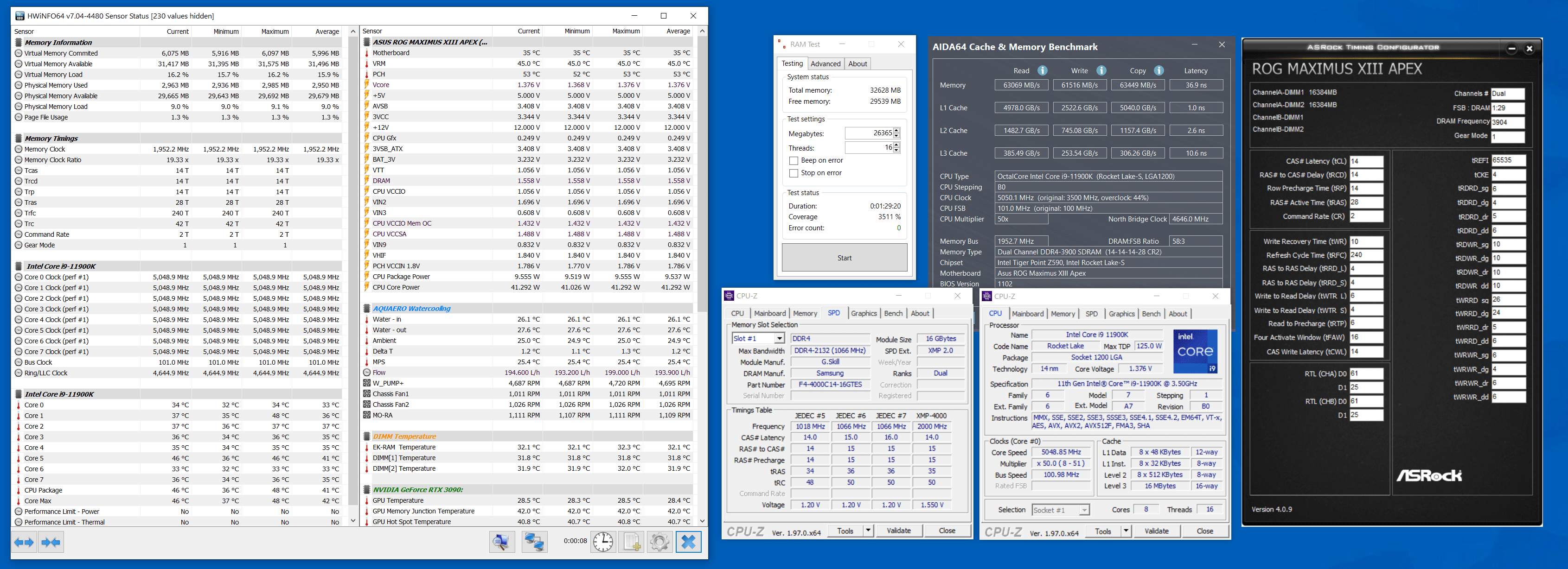

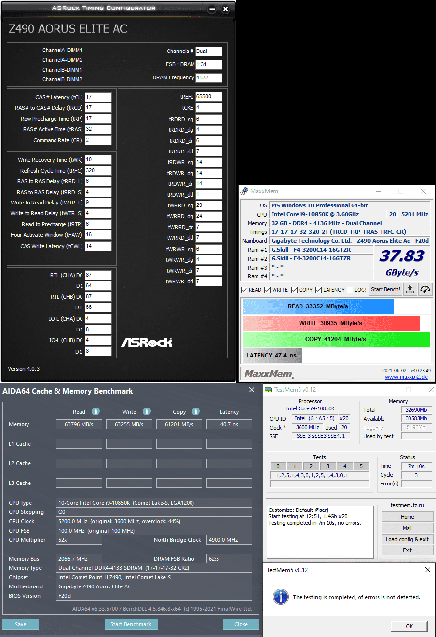

mühsam ernährt sich das eichhörnchen :d mit c16 ist bei 4000mhz schluss. wird zeit für ein neues kit. liebäugel mit nem 4000c14 bin ^^
screens, ohne lüfter auf dem RAM!

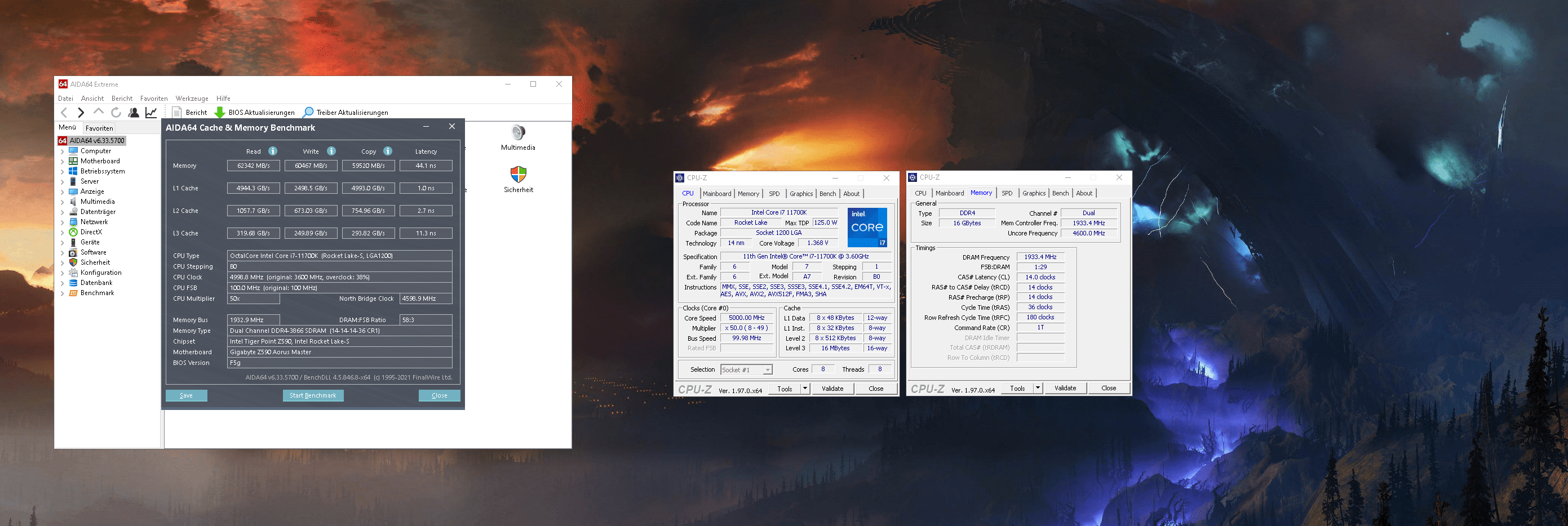

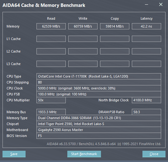

Meine Daily Config. Bei Karhu unter Last waren es 1.248v VCCSA. VCCIO2 (MEM) ist im Bios auf 1.33v eingestellt. Und Ram Voltage auf 1.49v, schwankt hier zwischen 1.488v und 1.5v. Ist aber auch ein sehr guter IMC von Iron Age, denke ich :banana:
3866cl13 läuft auch, aber nicht Karhu Stable und brauche hier auch Mem und VCCSA 1.4v+ Dann müsste ich nochmal an den Schräubchen drehen. Bin jedoch erstmal "gesättigt" mit Ram OC, weil ich schon seit Wochen nur damit beschäftige :d

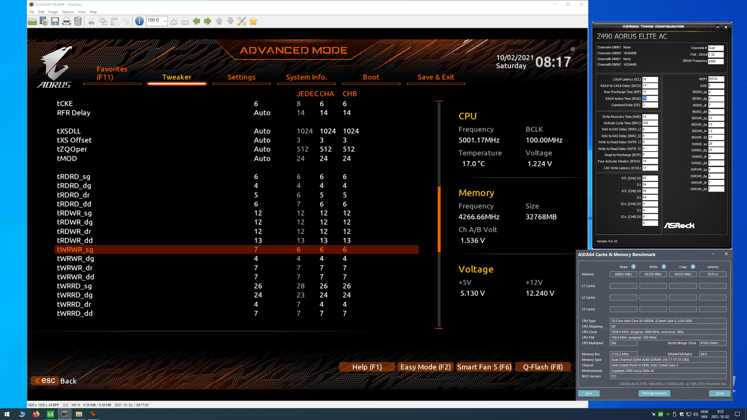

Das ist extreme schön. Diese Forum wundert mich immer. Leider ich kann mit meine Aorus Mobo 4266 Cl16 schaffen. Mein Kit ist 3200 Cl14 GSkill TridentZ GTZR.
Spannung 1.5V Dram, 1.31 IO und SA. Deswegen habe ich über Mobos hier gefragt. Ich denke mit einem Apex, es wird besser.
Denk dran bei mir ist der Speicher aber auch selektiert und nen HighBin.
Ich würde dir erstmal raten tcwl auf 15 oder 16 zu testen und grade twrwr_sg frisst sehr viel VDimm bzw. packen das meine ne mehr mit brauchbarer Spannung auf 6.
Danke dein Antwort und Idee.

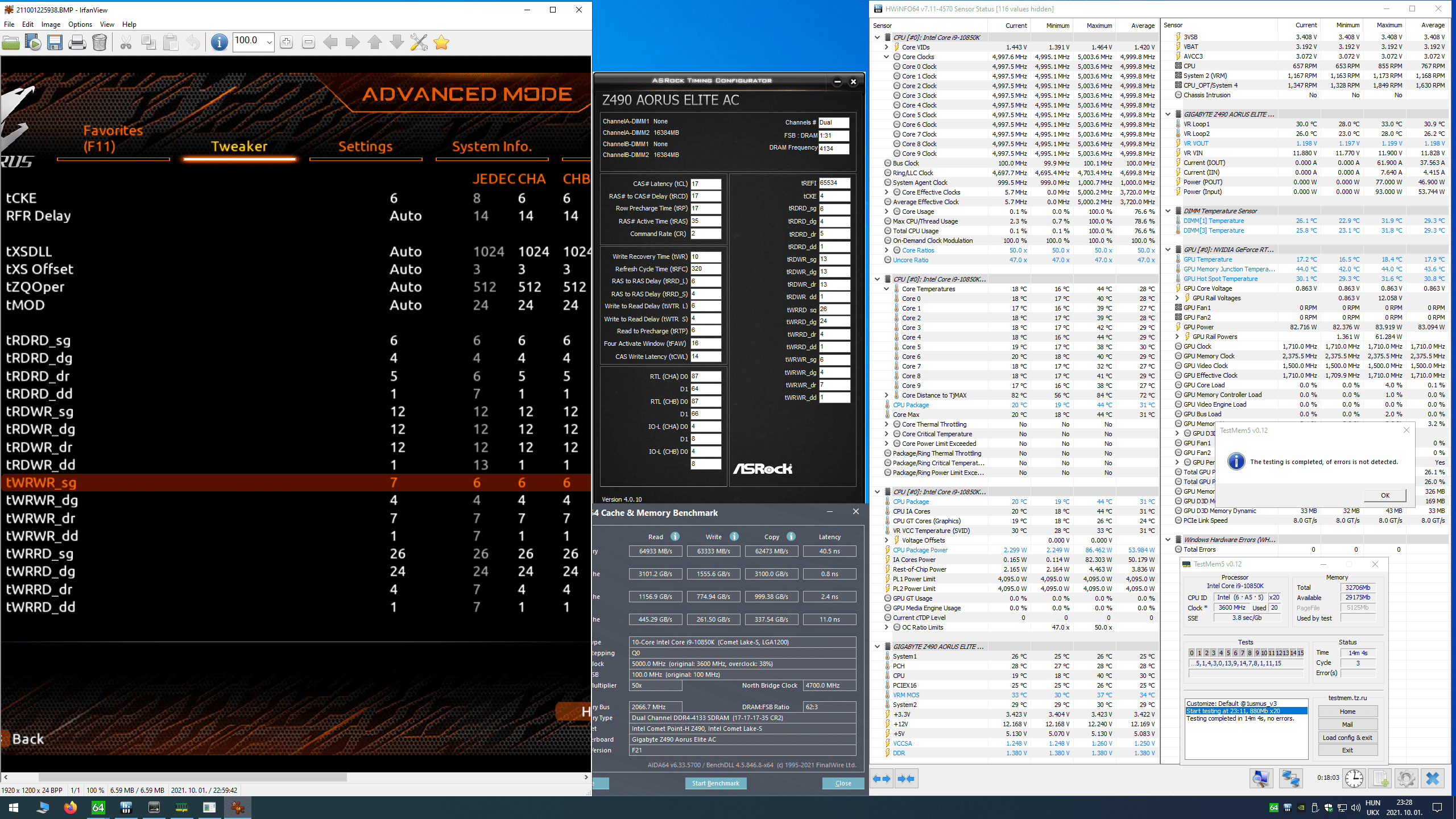

Zu erst habe ich das tCWL auf 15 u 16 eingestellt. Leider gibt's kein boot. RTL und IO L habe ich schnell zurueck auf AUTO getan, vielleich es mach Problem, aber nicht. tCWL will auf dem 14 bleiben.
Du hast bei mir Problem gefunden, weil tWRWR_sg ist schon aufm 7. ASrock TC zeigt es Falsch. Es gibt noch mehrere Werte, die Falsch sind. Ich soll es versuchen, wieso zeigt die Werte wrong. Normaleweisse ich zeige mein RAM OC fuer Niemand, so nicht gecheckt das Bild. Ich bin total froh, dass ich dieses Forum gefunden habe :)
Ich habe jetzt ueber mein 4266MHz profil geredet/geschrieben. Es ist nur fuer Benchmarks, ich nutze solche profil nicht 24/7. Stoert mich die Spannungen. Wie ich geschrieben habe, VDimm 1.52V, IO u SA beide sind 1.31V.
Mein 24/7 profil ist 4133MHz cl17 17 17 35, das ist super, weil VDimm 1.40V, IO u SA 1.22V.
Jetzt sage ich dir ein grosses Danke schoen (y), hier war noch das tWRWR auf 6. Ich habe es nicht gewusst, das Wert runten zu schieben kostet so viel Strom. Ich habe ein extra Bild gemacht, wo alles da drauf ist.
Jetzt, die Spannungs 1.36V (OK, es war ein Schnelltest, UsmusV3) IO u SA geblieben 1.22V. Ich werde es noch spaeter versuchen, die Spannungswerten runten kriegen. (IO u SA)
CWL werde ich spaeter nochmal versuchen zu andern, schau mal moi.
Wenn ich noch fragen darf, schnell moechte etwas fragen.
VDimm ist fuer Subtimings runterschieben?
IO ist fuer hoheren frequenz?
SA ist fuer NB (Uncore) Frequenz?
Ich habe so verstanden, es ware nicht so schlegt richtig wissen.
Danke, nur wenn du Zeit hast,gib bitte Antwort. Ich weiss, es war jetzt zu viel, aber ich kann nicht fragen zu Hause. Deutsche Sprache ist nicht so einfach, deswegen sorry. Alles, die ich gemacht habe, von erste Seite gelernt ;)
Grusse, zeb
Noch etwas:
Ich habe die andere Werte ändern probiert. Geschafft.
Nur diese twrwr schaut aus, wie geklebt. Cha und Chb zeigt aktuelles Werte. Ich konnte jeztz Beispiel _dd ändern, es ging.
Aber wrwr sg geblieben. Jemand hat schon solche Fehler gesehen?

PS: Deine Latenzen sind aber ziemlich schlecht für 3866C14 --- 44ns :unsure:
bin da bei 37ns.
nun weil Iron Age das geliked hat: Die schlechte Latenz war mir bewusst. Da steht "unoptimiert" - wollte schauen, ob 3866 und 180 TRFC überhaupt mit dem Gigabyte Board bootet. Was anderes hat mich in dem Moment nicht interessiert. Optimiert ist da nichts. 3733c14 / 3733c13 läuft am besten hier. 3866-3900 ist dann Kotzgrenze und die Latenzen werden um 3-4 ns schlechter. Bei dem Gigabyte Board sind einige Einstellungen versteckt, die bei Asus die Latenz drücken. Mir fehlt da ehrlich gesagt die Erfahrung und man findet sehr wenig über Gigabyte und Ram Optimierung im Internet. Sobald ich bei RTLs irgendwas versuche zu ändern, kann ich das Board ständig zurück setzen und er bootet nicht mehr oder er trainiert irgendeinen Mist zusammen ^^ SEHR zeitintensiv

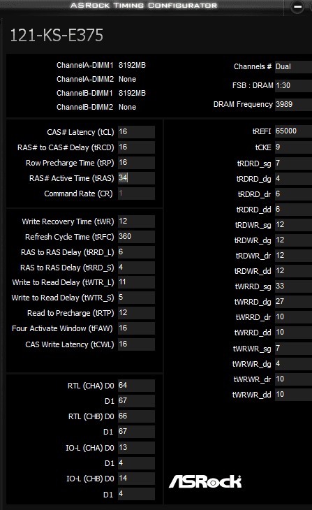

Das hier war das beste, was ich hin bekommen habe:
Lasse ich so aber nicht weiter laufen, weil über 1.4v+ VCore und der Cache bei 4500/4600 produziert dann Fehler bei Karhu

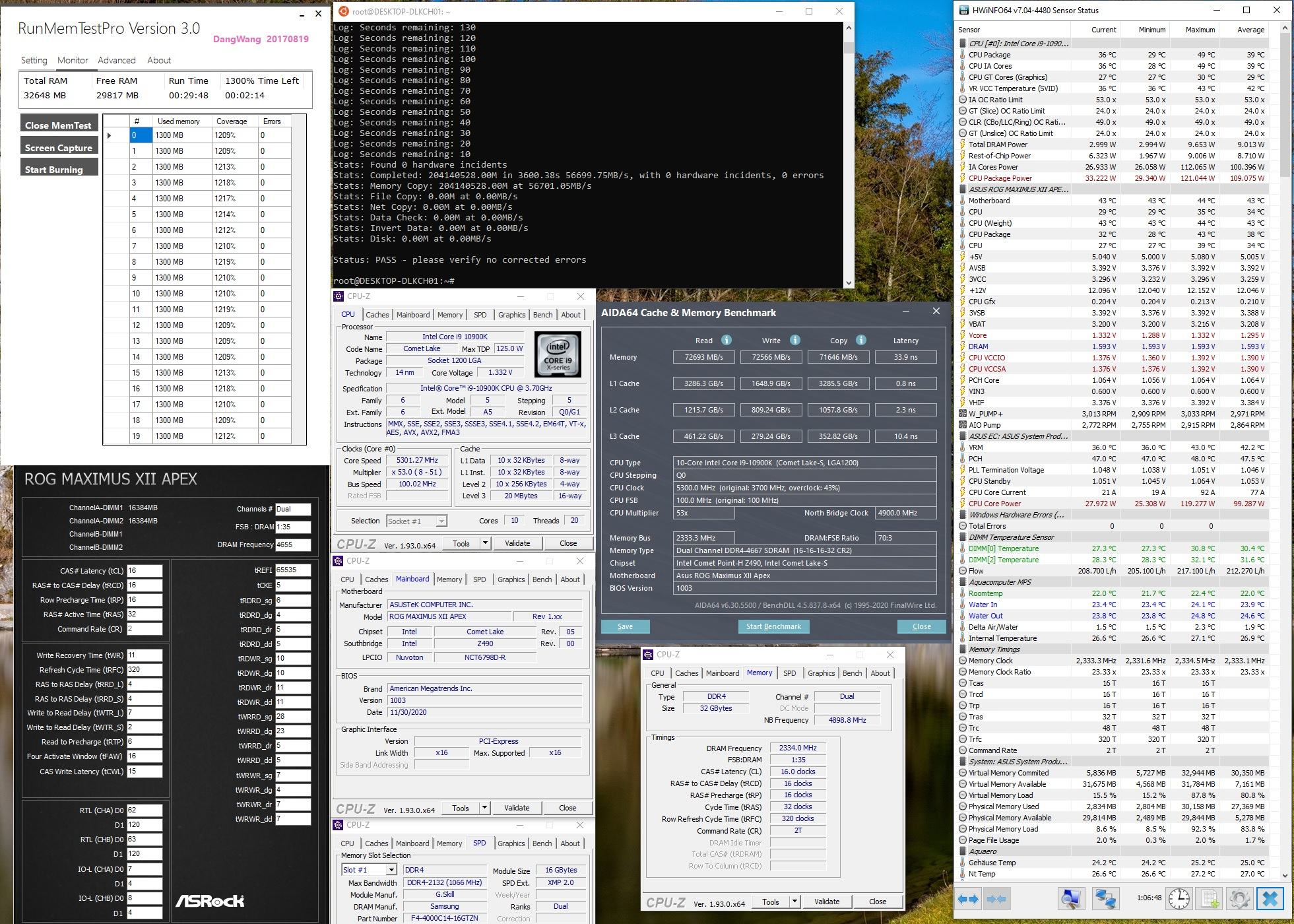

Mein neue 4400 MHz Cl17 18 18 36 Profil
Jetzt die Spannungen in BIOS:
VDimm: 1.50V
VCCIO: 1.36V
VCCSA: 1.36V
Ich probiere ein gute Profil zu machen fur Benchmarks. Superposition, 3DMark usw... Normal "Daily" profil bei mir ist 4133MHz mit 1.4V. Nur fur kurze Zeit nutze ich mit extrem hoch Spannungen.
1.4V IO und SA gefahrlich? Ich weiss es nicht, wie hoch ich sie heben darf.
So schaut es aus jetzt. tcwl14 macht kein Fehler bei mir (jetzt es ist 16), ich habe dort gelassen. twrwr unmoglich bei mir umstellen. ATC zeigt alles perfekt, mein BIOS will es nicht erfolgen/akzeptieren. So, schau mal :)

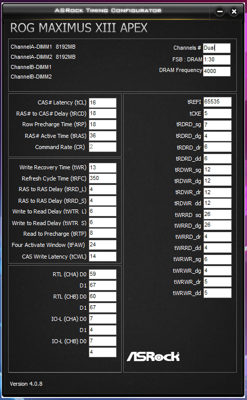

Welche timings könnte ich noch verbessern?

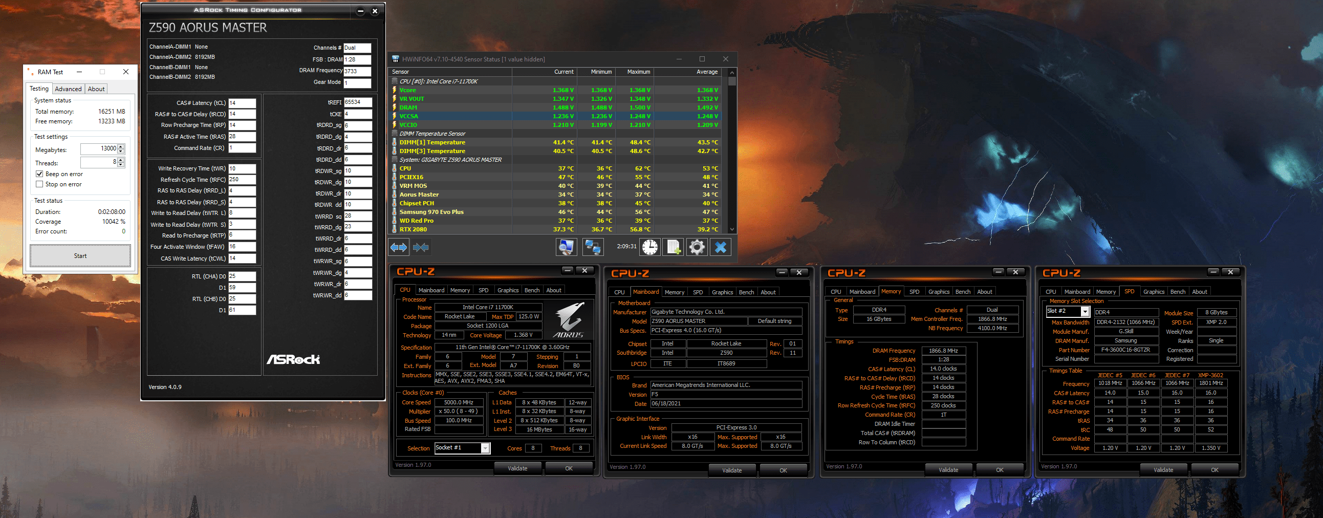

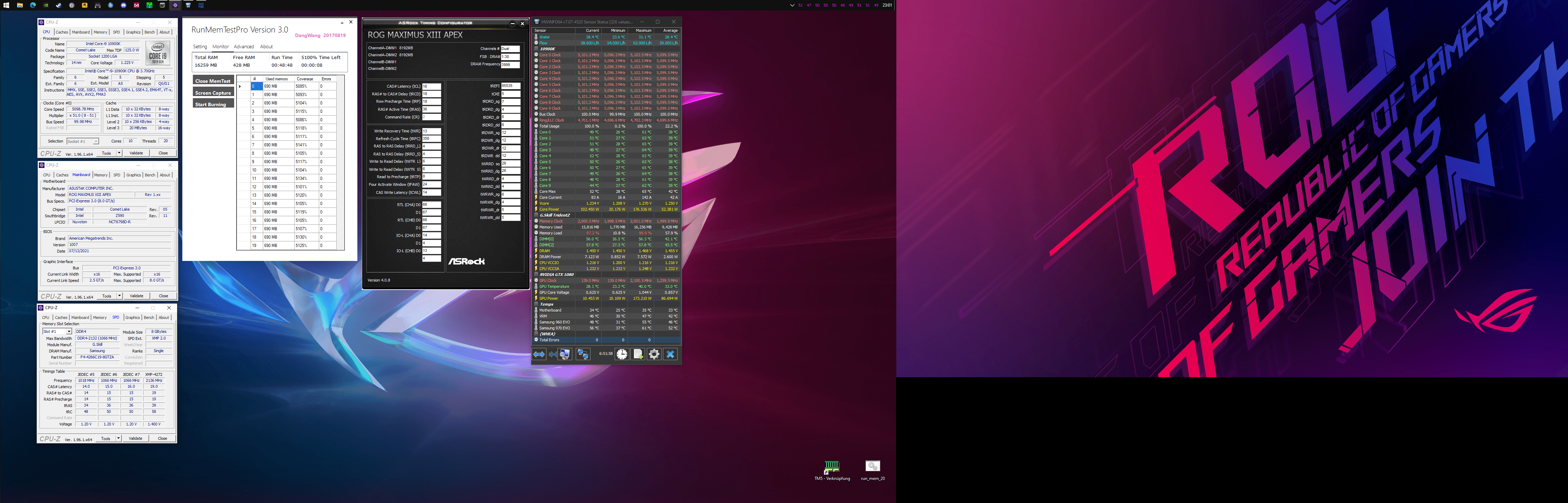

Die neue letzte (Version 5.0.2860.443) DangWang RunmemtestPro testet noch intensiver als die alte 3.0
Mal kurz angetestet.
