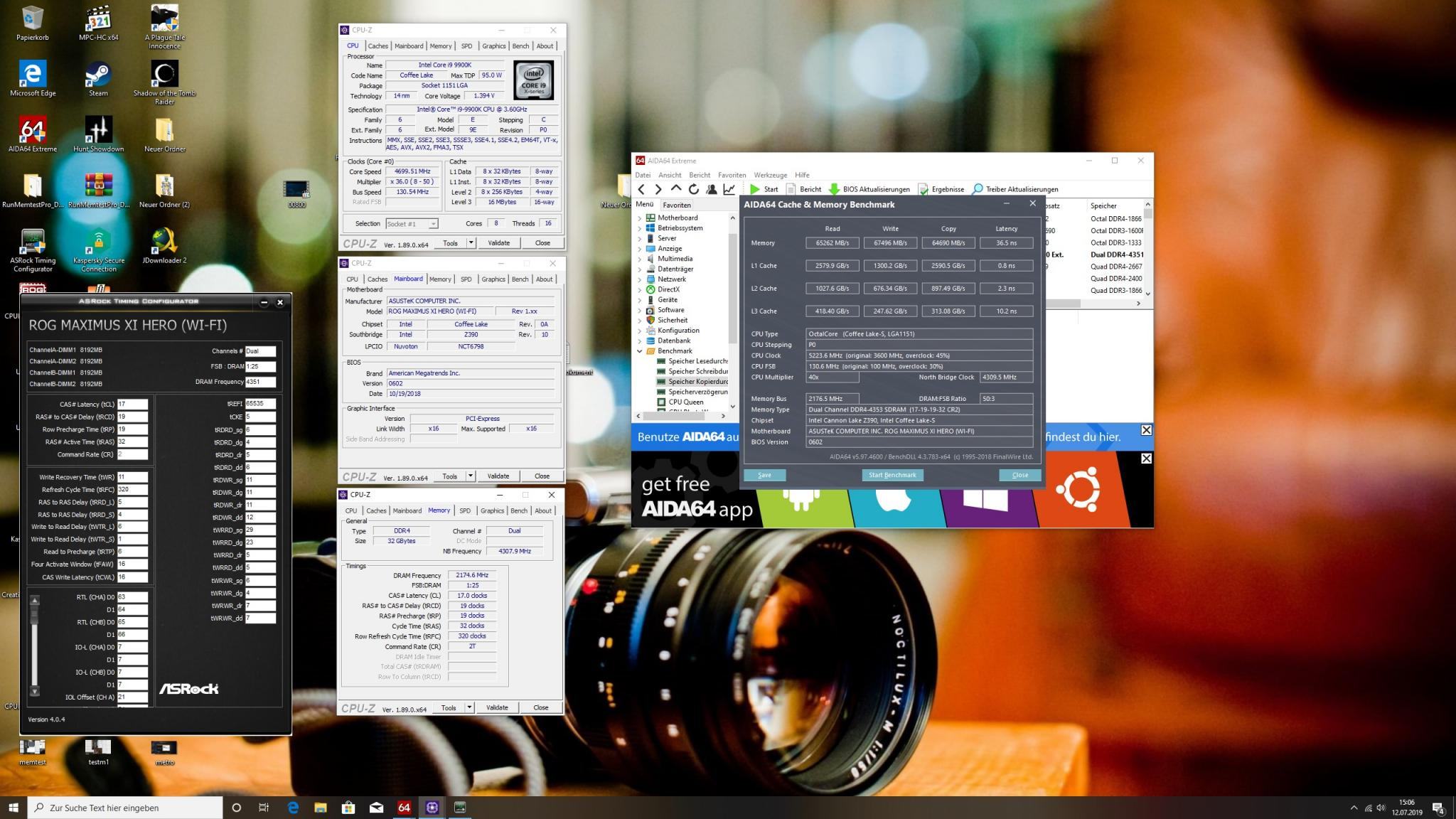

Jemand ne Idee, an welchen Schrauben ich noch was verbessern könnte?
Ich meine, ich kann viel verstellen an den Subs, aber welche nützen am besten?
Cas Write Latency 14
tCKE 5 könnte man versuchen
Ich würde erstmal bevor du los legst von 11/11/11/11 auf 11/11/11/12 hochstellen, bei mir läuft letzteres aber komplett alles 11 nogo quasi "gleiche" Leistung aber stabiler
das was Even gesagt und danach noch tRRD_L von 6 auf 5.
Falls tCWL14 nicht geht, die tWTR_L/S 28/24 fährst du derzeit 5/1, ich würde auf 6/1 hochstellen sind dann 29/24 und auf 29/23 gehen läuft das auf 28/23 wieder mit 5/1 oder 6/1.
Musst du gucken was besser läuft Forza Benchmark immer wieder benutzen, ich hab die tWRRD_dr/dd wieder von 4 auf 5 hochgenommen, die war etwas straff es läuft zwar ich hab dadurch in Geekbench nen Hauch mehr in Aida etwas weniger.Du hast ja schon nen sehr gutes Setting, ich würde gucken ob du die 4100 stabil bekommen kannst oder ob das garnicht geht.
Viel bringen tut tCWL, da tWRRD_sg niedriger und dg, die 4 tRDWR, tRDRD_sg und tWRWR_sg.Das heißt aber nicht das die anderen nix bringen.
Ziehst du aber zu straff auch wenn es stabil ist wirst du Leistung verlieren deswegen immer wieder mal Real benchen.
Also dieses Setting ist 1 Mio stabil.
4133 C17 gehen auch, aber ein wenig lockerer in den Subs
Du kannst bei der VDimm bis 1,49V Bios gehen, guck einfach ob du da nen CL16-17, CL16-18 oder CL17-17 hinbekommst in straff.
Meinst bei 4133? Kann ich versuchen, dieses Setting stellte sich aber schon als sehr gut raus. Sofern man 23 o 55 mag, kann man natürlich noch straffer :d
4100 nie probiert. Muss ich mal dran setzen.
