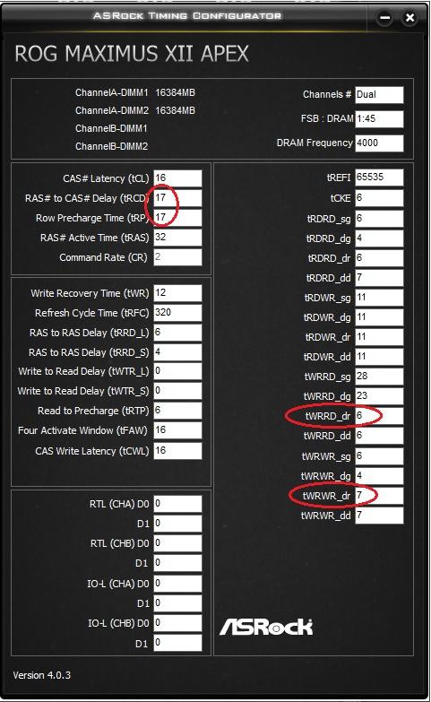

Lass das mal sein mit tweaker Paradies du hast ja 4000CL16-17 angepeilt.Probiere mal folgendes.Hmm bei mir steht tRDRD_sg auf 7 und manchmal hab ich auch gelegentlich Probleme beim booten. Seit dem Tipp von @TurricanM3 ist es definitiv besser geworden und ich dachte schon "jetzt läuft alles top", aber gestern ging wieder ein Boot nicht
Immerhin passiert das jetzt vielleicht bei jedem 10. Versuch, früher bei jedem zweiten
Memory Training nur Margin Tool und RoundTrip auf an, ODT und Rest auf Auto lassen, Mode1, MCH test auf enable, Fastboot aus.
Nach erfolgreichen Training die RTL/IOL fixen boote aber mehrfach und kontrolliere das du auch die richtigen festsetzt.
Deine Spannungen sollten reichen, falls es Probleme gibt die beiden rechten Werte mal von 6 auf 7 und von 7 auf 9 setzen.
Wenn das auch nicht hilft mach mal nen CL16-18 draus, ich hatte auch schon ein Kit das hat CL16-16 nicht über 3600 gepackt, das brauchte eher nen CL16-18 bei höheren Frequenzen.
Das das Board schon am Limit ist glaube ich weniger.
Was auf 0 ist muss auf Auto.
