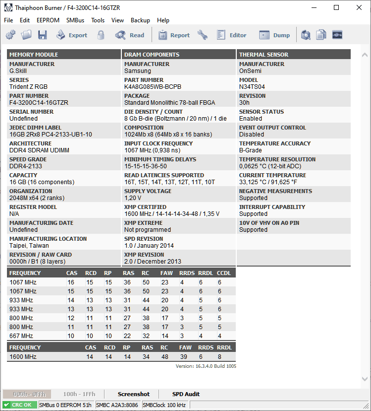

Ich glaube ich hab die schlechtesten B-Die Chips ever...
2x16GB Kit: F4-3200C14D-32GTZR
Für 3500Mhz muss ich bereits auf CL16-16-16-37 hochstellen und mit diesen Timings sehe ich nicht mal Post wenn ich auf 3600Mhz stelle.
Wenn ich für 3600Mhz auf CL17 hochstellen muss dann ich bin genau da wo ich schon mit meinem Ballistix Sport gewesen bin... 3600CL17 Das ist doch ein Witz oder?
Der Ram reagiert nicht auf Spannungserhöhung ob nun 1,4v oder 1,5v juckt den nicht.

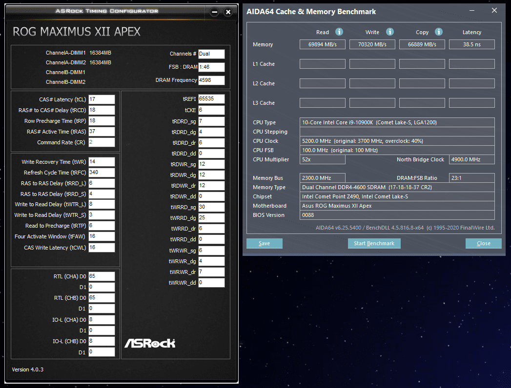

Neue Module - direkt auf Monarch umgebaut :bigok: Kuss @ the_patchelor
Mit den Dingern ist auch erstmalig 4600 CL17 bootbar sogar mit Fullcheck aktiviert
Kurzes Update dazu:
Von heute auf morgen liefen tRDRD_sg 6 nicht mehr. Immer 55er Code beim post. Witzigerweise booten 4600 CL16 mit tRDRD_sg6 ohne Probleme. Keine Ahnung was da wieder die Ram Magic ausgelöst hat. Nächste Woche wird es vllt wieder laufen - keine Ahnung.
