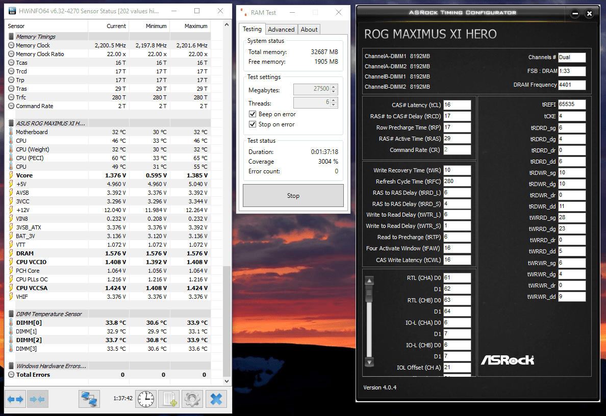

Aktueller RAM-OC-Stand hier: Nachdem 4400-16-16 fehlerfrei nicht geht, hab ich mir noch mal 16-17 vorgenommen und bin wieder da, wo ich schon mal war, nur mit höheren Spannungen. Vor 1,576 VDIMM hab ich jetzt keine Angst mehr, bei den fantastischen neuen RAM-Temperaturen, und IO/SA - naja, wird schon gut gehen. 1,408/1,424 ist nicht soo viel im Vergleich zu den Voltzahlen, die einige Amis im Nachbarthread von overclock.net draufgeben, und meine CPU ist geköpft und gut gekühlt.
Mehr Spannung heilt eine Menge, und ich befürchte nicht, dass beim nächsten karhu-Run wieder eine 7%-Überraschung auf mich wartet. Glaube fest daran, dass das jetzt hält. DLLBwEn ist auf 0, ODTs wieder auf 80-0-40, der ganze Rest an geheimen Einstellsachen auf Auto. MRC FastBoot bleibt erst mal aus.
Mit mehr VDIMM und VCCSA ginge übrigens auch tRAS=28 und tWR=8, mit noch mehr tRDWR=10/10/10 und wenn ich's wirklich drauf anlegte, Bios-VDIMM>1,6V, bekäme ich wohl auch das störrische tWRWR_dd stabil von 9 auf 7. Aber das muss nicht sein. Bin - wieder mal - ganz happy.
Kommentare? Immer gern. :)
Edit: HCI Memtest spielt auch mit. Ich sag doch, das ist stabil! Nennt mich den RAM-Flüsterer. :d

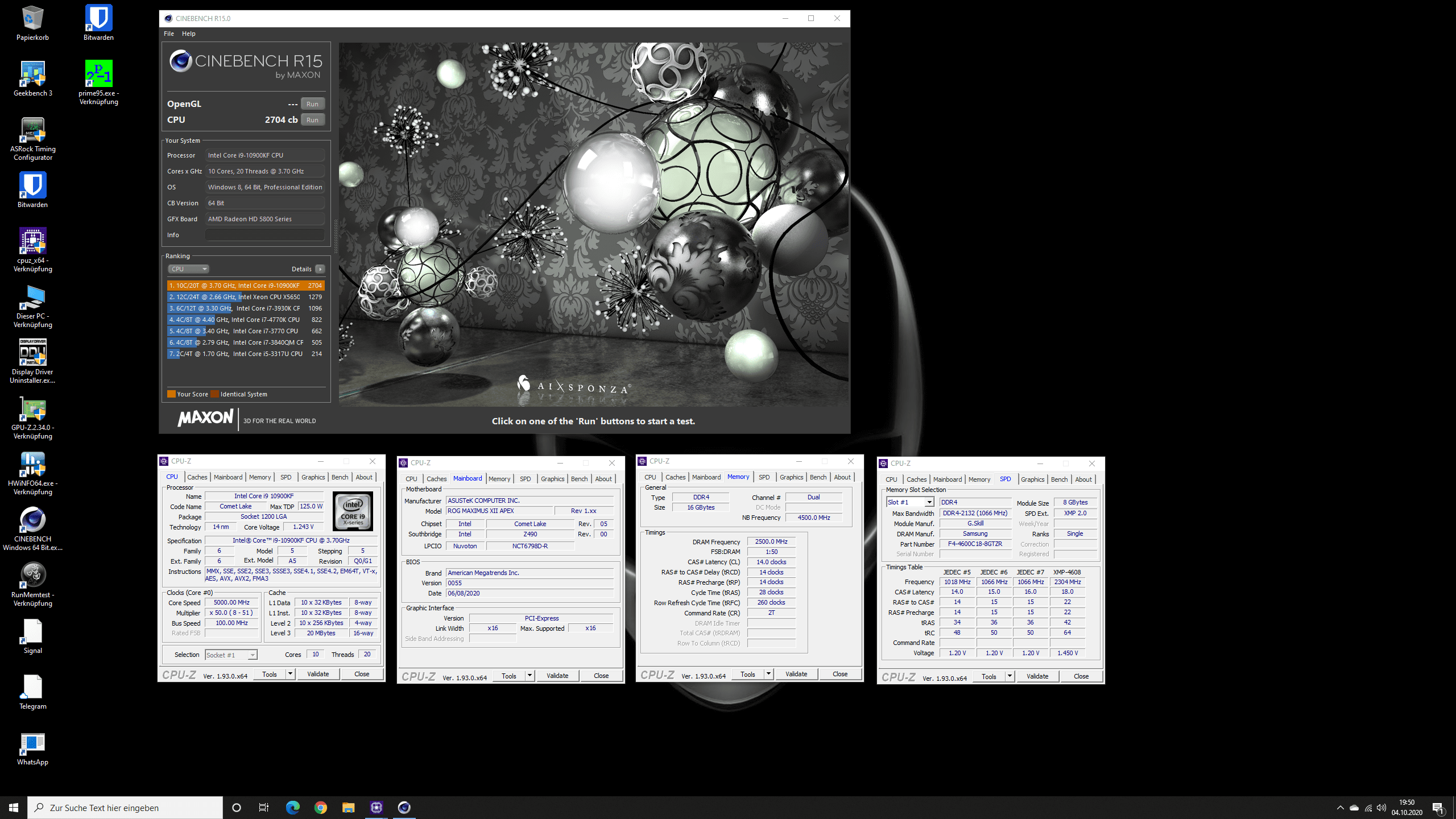

Ich habe zum ersten Mal die 5000 Ramtakt geknackt, schon Wahnsinn was in den alten 4600C18 steckt. :d
