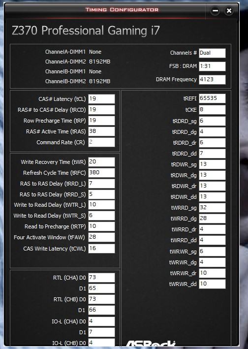

Mich würde deine Performance interessieren, kannst du bitte mal die Timings und Aida Werte posten. Ich poste dann meine, dann kannst du schauen, was bei dir vllt zu scharf eingestellt ist.

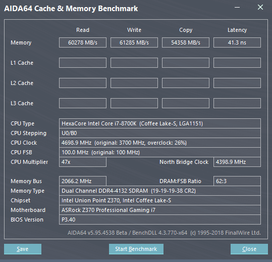

Meine CPU läuft auf 47/44/4133, das macht bisle was aus.
Deine tRFC mit 320 find ich zu niedrig, entspann das doch mal.
