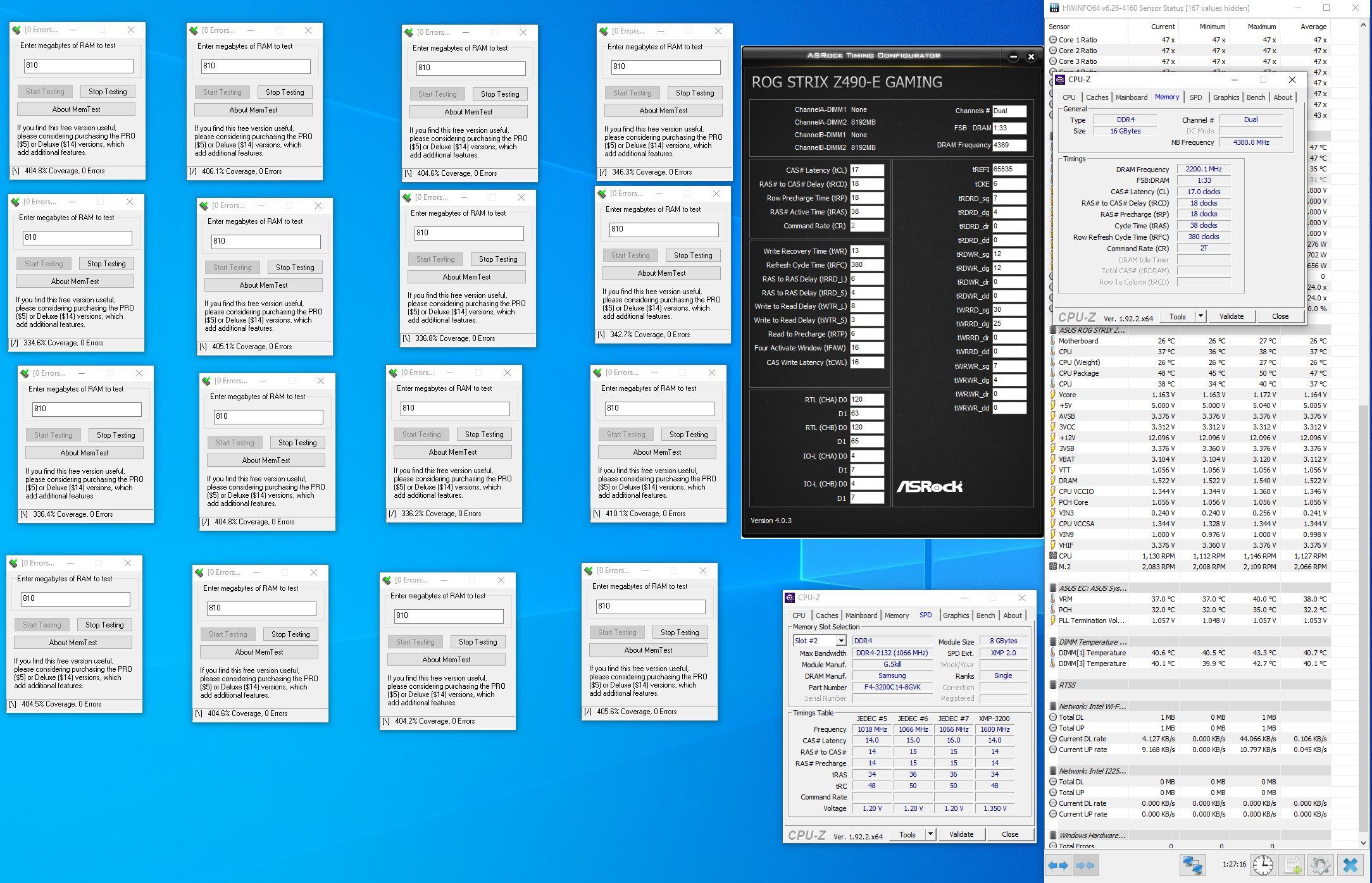

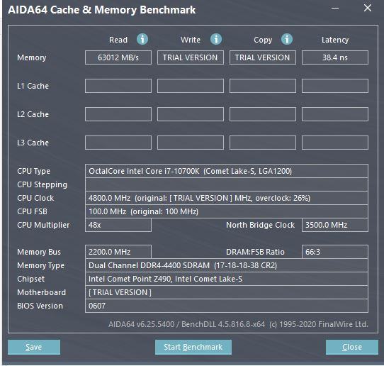

Habe mir auch mal Rippchen bestellt und die Patriot zurückgeschickt. Was sagt ihr zum OC. Ist das okay, oder kann ich noch was verbessern?
Danke

also ich hätte tRAS bis auf 32 gedrückt... tRFC sollte auch so bis 300 runtergehen
tRDRD_sg und tWRWR_sg 6 tWRRD 29/28 tWRRD_dg 23 tWR (11/10) über tWRPRE 32/21 und tRDWR_sg/_dg versuchen bis auf 10. kann aber sein dass letzteres nicht so ohne weiteres geht.
Versuch diese Änderungen
tCKE würde ich für die Stabilität nicht so stark beschneiden, 6 ist das mindeste. Besser 8.
als Richtwert für Stabilität:
tRTP=8
tWR=2*tRTP.
WTRL>=RTP-2
WTRL-WTRS>=4

Deine Änderungsvorschläge sind mal richtig banane... tRRD_L auf 4 ist mist. genauso ist die Kombination aus tWTR_L 8 und tWTR_S 3 sehr gut und kann absolut so gelassen werden.

Ich kann dir nicht ganz folgen:
tRAS auf 32.
tRFC auf 300
tRDRD sg & tWRWR sg auf 6
tWRRD sg 29oder 28?
tWRRD dg auf 23?
tWRPRE auf 32 oder 21?
tRDWR sg&dg auf 11 oder 10?
das ist alles noch Neuland für mich...
oh 21 soll 31 sein.
also die tRAS kannst du eigentlich so bis 32 runterbringen. 28 ist minimum. was passt musst du testen, aber 38 muss nicht sein.
tRFC ist Spannungsabhängig. du kannst es bei dir vlt auf 280 senken, aber 300-360 ist so das was wir so machen. Da willst du auch nicht genau auf Minimum Runter sondern etwas Raum haben. 300 oder 320 würde ich mal versuchen.
tRDRD und tWRWR _sg sollten eigentlich auf 6 gehen das ist minimum. sollte eigentlich auch für z490 gehen.
tWRRD_sg 28 ist so das minimum. 29 kann aber besser sein, wenn du probleme bekomst (bootet nicht immer etc.)
tWRRD_dg 23 ist so minimum. kann man auch 22 booten aber ich glaub nicht dass das irgendwo wirklich stabil ist. mit den beiden steuerst du auch tWTR. Der unterschied der beiden ist dabei eher entscheident. mit 28/23 bekommst du tWTR_L 6 und _S 1. 29/23 gibt 7/1 und 30/23 8/1. teste am besten erst eine niedrigere tWRRD_dg
tWRPRE auf 34 starten dann hast du tWR auf 13 (14 in Asrock Timing Config, der macht da +1 ka warum) und gehst runter auf 31 (30 kann auch gehen aber bei dir eher nicht)
tRDWR musst du schauen was bootet. möglich ist bis 10 aber es kann sein dass du dafür die Slopewerte anpassen musst und das ist ne menge Arbeit die ich mal ausklammern möchte. 12 ist auch OK aber versuch weniger.

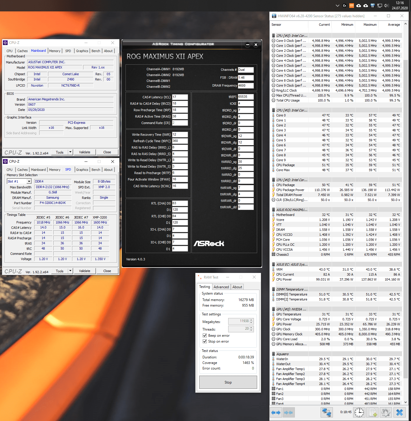

ich würde mich wenn ich du wer aber auch nicht an den 4400MHz aufhängen. Das MB tickt über einer gewissen Grenze einfach aus. Nach meinen Erkenntnissen ist das so um die 4350MHz. Danach kannst du so viel Arbeiten wie du willst und bekommst es kaum Stabil. Es kommt halt eine Voltage Barriere. Ich kann nicht verlässlich unter 1,54V darüber booten. Und Timings sind so ein Ding. 17-18-18 hab ich bei 4400 mal 4 Boots oder so auf 1,468V stabil halten können. Aber danach nicht mehr. @Phoenix2000 hat es über die Slopes geschafft da auch mit weniger als 1,5V ordentlich zu Trainieren, aber das blieb mir bisher versagt.
4300 17-17-17 ca. 1,45V scheint mir so das einfachste Leistungssetting. Für Benchmarks kannst du halt 4500-4600 16-16-16 bei um die 1,6V erwarten aber halt nicht stabil. Wenn du dich damit abfinden kannst sehe ich kein Problem aber wenn du unbedingt 4400 mit guten Timings haben willst lass die finger von. Macht nur Frust und raubt extrem Zeit.

hast du mal DLLBwEn auf 1 probiert?
kannst du denn einfach nicht höher booten oder bekommst es nicht stabil?

DLLBwEn auf 1 habe ich noch nicht versucht. Höher Booten geht, bis 4300 noch, aber nicht an Stabilität zu denken.
hm. bios 1302 oder 1502. DLLBwEn 1 DRAM 1,53V(1,54) 1,33 IO 1,34 SA, 4400MHz 100:100, 17-18-18-34, ODT 80 0 40 80 0 40 7 0 7 0 letzte Rising Slope 3. kein fast boot, full MHC check , Trace centering an. wenn du zeit hast
Die anderen Timings Auto, oder so lassen wie sie sind?
Dieses Setting bootet bei mir nicht. Da dreht bei mir der Bootcode komplet durch...
hm, mal ohne ODTs?
sonst gäbe es noch 100:133 mit 4400MHz. wenn das auch nicht bootet ohne ODTs hast du wirklich ne schlechte kombo.
Ohne ODTs kein Boot mit 4400...hatte mal mit mit Cl20 einen Boot dazumal, aber danach im Desktop direkt ein Blauer, als ich den Browser angefasst habe.
