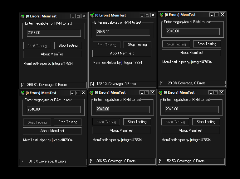

Is des eigentlich normal wenn manche Worker so hinterherhängen beim memtest? oder is das genausoschlimm wie n error?

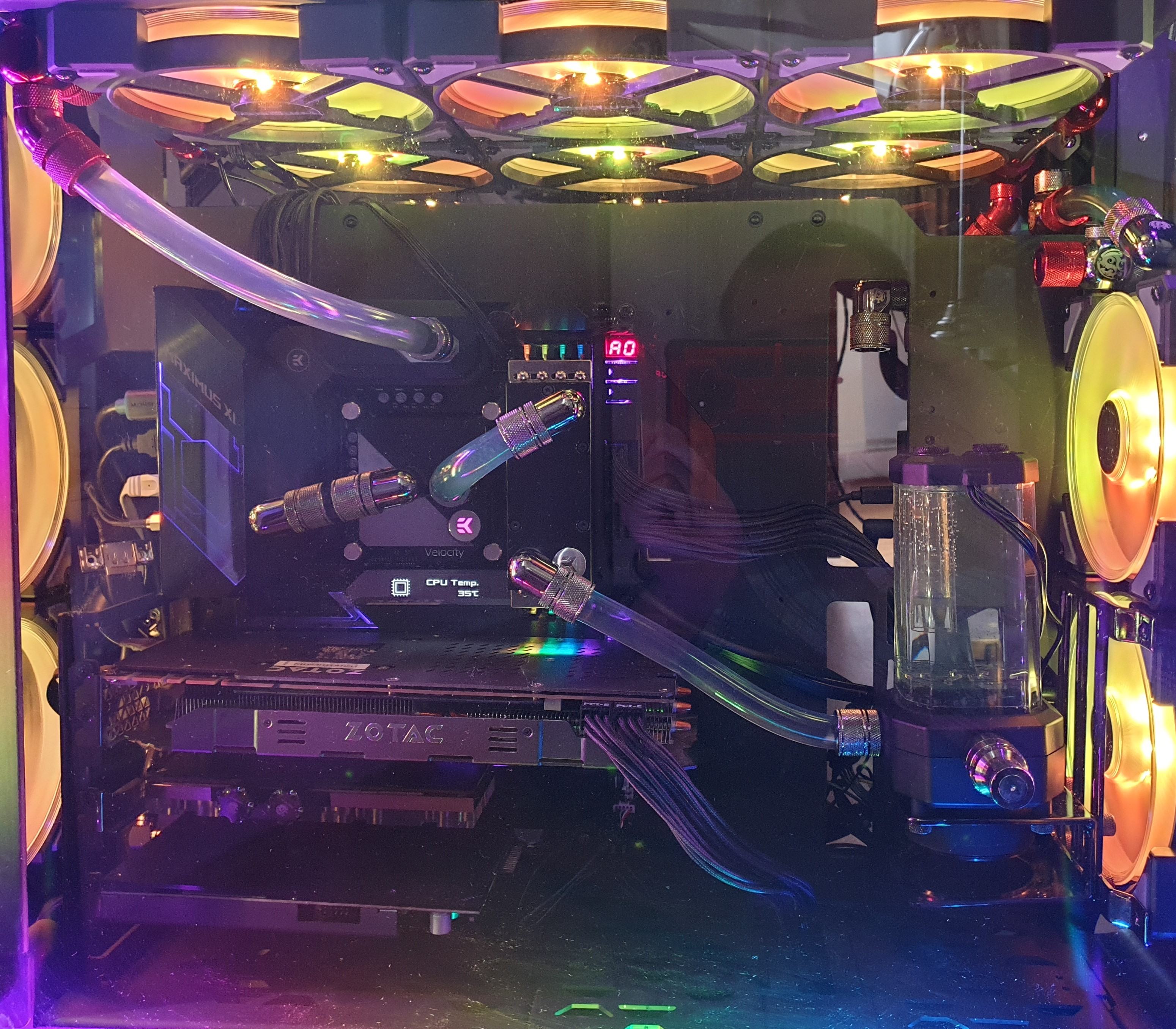

Hab jetzt auch endlich meinen RAM unter Wasser. Gott war das ein Akt. Hab noch die 420mm radis parallel angeschlossen und die Kabel ordentlich verstaut. Mein PC hat 150+ Schrauben und ich hab bestimmt jede 5 mal rein und raus gedreht bis alles gepasst hat und dicht war. Aber jetzt ist muss ich wenigstens die Lüfter nicht mehr so hochdrehen.
20200719_164640.jpg das bunte kommt noch weg. mal schauen ob ich ganz leicht ne Farbe leuchten lasse oder ganz aus.
Da mir keiner sagen konnte, ob das mit den unterschiedlichen Geschwindigkeiten im memtest normal ist, habe ich den Entwickler gefragt:
:d
Ich habe damals beobachtet, dass die einzelnen Instanzen näher beieinander waren, wenn ich den PC in Ruhe gelassen habe. Aber manchmal habe ich z.B. noch nebenbei im Forum gelesen und dann wurden die Abstände größer.
Ich glaube, dass war ein Run, wo ich den PC in Ruhe gelassen habe.
Mir fällt aber auf: 12 Instanzen (8700K). 6 Instanzen sind langsamer, als die 6 anderen.

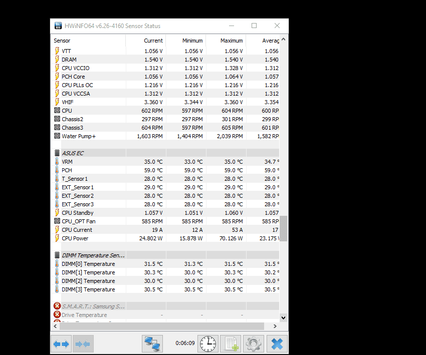

Wenn du zwischen ICs und Monarch WLP hast dann haben die Dimms auch maximal 1-2 grad über Wassertemp. Vorausgesetzt der Durchfluss passt.
ach stimmt. ja ich hab tatsächlich sehr interessante Ergebnisse. Die 2 in der Mitte sind nahezu identisch mit genau 5/6K überm Wasser meine 2 Wassersfühler sind sich um ein grad uneins. Aber der eine ist halt vor dem Radi un der andere danach bei der Pumpe nicht direkt im Fluss. also kann schon stimmen. Die zwei Äußeren sind aber interessanter. Ich hab die ja die Monarch im silbernen Stil. nun hat die Frontseite mit Schriftzug und EK Zeichen ja den direkten Kontakt zum Wasserblock wärend die Rückseite an der Front ja verschraubt wird und dann über wärmeleitpaste nochmal thermisch verbunden. Dachte mir halt dann setzt ich alle außer den ganz rechten "falsch rum" drauf weil die ICs ja auf der Seite zur CPU sind so dass die nur einmal über Paste die Hitze übertragen. Hab die 14W/mK 12x0,5mm auf der IC Seite und 7W/mK 12x1mm auf der ohne.
So. Jetzt haben die beiden Außen 2-3 Grad höhere Temps als die Mittleren. Wobei ich mir bei dem näher zur CPU unsicher bin ob die Paste/Pads auch ideal sitzen weil das der erste war den ich sowohl zusammengesetzt als auch mit Paste zum Block als Versuchskaninchen benutzt habe. Der am weitesten von der CPU entfernte hat sogar ca 1K weniger als der andere Äußere aber ich hab bei dem sowohl seitlich als auch oben drauf Paste gemacht wo ich bei den anderen nur seitlich beschmiert habe (die werden ja in einem 90° Winkel über 2 Seiten verbunden und zusammengesetzt) weil der halt die Ganze abwärme darüber abführt. Auch beim Block war ich bei den anderen Sparsamer als bei dem aus diesem Grund und weil ich halt schon üben konnte.
Daher kann man jetzt argumentieren was Sache ist. Es kann auch sein dass die Äußeren durch den Luftstrom von den Radiatoren darüber erwärmt werden. Als ich ohne Gehäuse das Formula nackt auf dem Tisch hatte und direkt einen 140mm drauflegen konnte waren die Sensoren alle nur so 0,3/0,6K auseinander, daran liegt es also eigentlich nicht
Ja ok, jetzt im Idle sind es etwa 2K zur Wassertemperatur wie even sagte. da bin ich bie 28/29*C (die werden auch nur auf 1K genau ausgelesen) Wasser und 31,5 30 30 30,5°C RAM dann liegt es wohl an der Radi-abwärme. Aber wie oft zieht die CPU schon 200W wie jetzt im stresstest.
