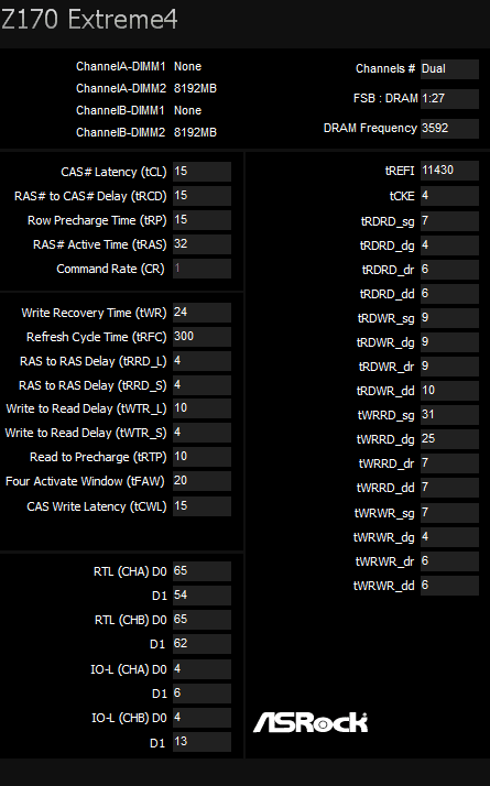

Leider bekomme ich irgendwie 3600 15 nicht stabil in Prime, kriege dann sofort "rounding error" bei Large FTT (aber auch nur auf einem Kern)
Die RTLs dürfen ja nicht mehr als 1-2 auseinander sein, richtig? Habe schon alle möglichen Subtimings probiert und die bleiben zu weit auseinander. Ich fang von vorne an mit 1.44V ^^
54/55 6/6 gehen nicht?
@jayfkayy Deine Timings sollten überarbeitet werden. Ich schreib dir mal was auf, das kannst probieren wenn du magst.
CR von 1 auf 2
tRRD_L von 4 auf 6
tREFI von 11430 auf 32768 (viele haben hier auch 65535, Takte, die vergehen, bis ein erneuter Auffrischungsimpuls kommt)
Mach erstmal die 3 Sachen. Wenn das läuft gehts weiter mit ...
tRDRD_sg von 7 auf 6 (testen ob geht, wenn nicht 7 lassen) erst danach gehts weiter mit ...
tWRWR_sg von 7 auf 6
Du hast ja Skylake seh ich grad ... egal, versuchs trotzdem.

Hab von vorne angefangen, sieht momentan so aus:

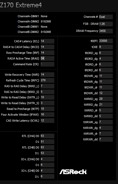

3466 14.png Besser?
3766 15 konnte ich bei 1.4v booten, aber hatte errors.
Mit 1.48v ging selbst bei den losesten Timings über 3600 nix. 🤷‍♂️
Soll ich mit dem noch VCCSA/IO hochgehen beim testen? bis jetzt habe ich mich auf 1.2-1.25 beschränkt. Hauptsache der Rechner verbrutzelt nicht nach 2 Jahren.
Und zur Zeit folge ich dem Guide hier: https://github.com/integralfx/MemTestHelper/blob/master/DDR4 OC Guide.md#finding-a-baseline
Kennt ihr noch einen besseren?
RTL und IOL kann man eigentlich manuell anpassen. musst du aber immer die gleiche CL haben. du hast jetzt c14 statt 15 und damit ist die RTL je 2 niedriger.

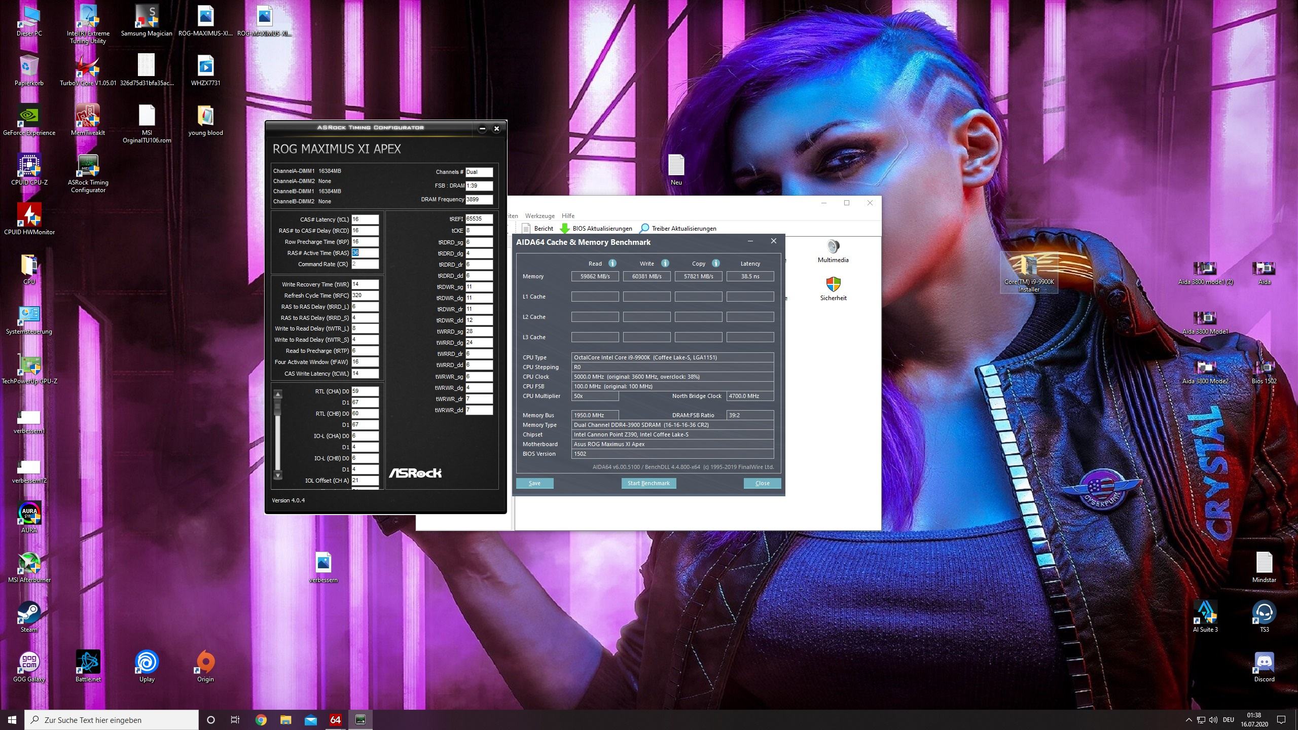

Hallo zusammen,
bitte mal einen Blick auf mein Setup werfen, sind dort eklatante Fehler bei den Timings zu erkennen wo noch viel gut zu machen wäre ?
1,5V VDIMM
1,38 VSA + IO

Mich hat es halt geärgert das ich bei 4400 öfters auch mal Fehlboots hatte und mich gefragt was in aller Welt der da anders macht.
Genauso die ganzen Einstellungen bei dem Board, also ich hab vorher nicht gewusst was der ganze Krempel bedeutet und welchen Einfluss das hat, man findet ja auch kaum was dazu.
Die ganzen BL Einstellungen BL 0-7 pro Channel sind halt die Daten Bitlines insgesamt 64 bei 4 DR Modulen sprich 8 Kanäle und die Slope sind sozusagen "Steuersignale" für die IC's auf dem Dimm Modul.
Man weiß dann wenigstens was das ist, das ausloten dieser Werte ist dann natürlich nochmal ne extra Sache.Die ODT haben Gottseidank nur 3 Werte.Bei den Slope's ist das schon wesentlich Problematischer.
Was ich mir z.B. noch nicht angeguckt hab ist was die DBBLwEN eigtl. macht, ich hab sie einfach nur eingestellt.
DramCLK beeinflusst die Latenz des IMC, wenn die zu straff ist führt das auch auch zu Fehlern.
Die beiden Einstellungen sind bei Asus auch ziemlich wichtig.
Es gibt noch mehr was Einfluß hat BCLK Einstellungen, khz der Vrm etc., quasi alles was mit der Datenübertragung des Speicherbusses zu tun hat.

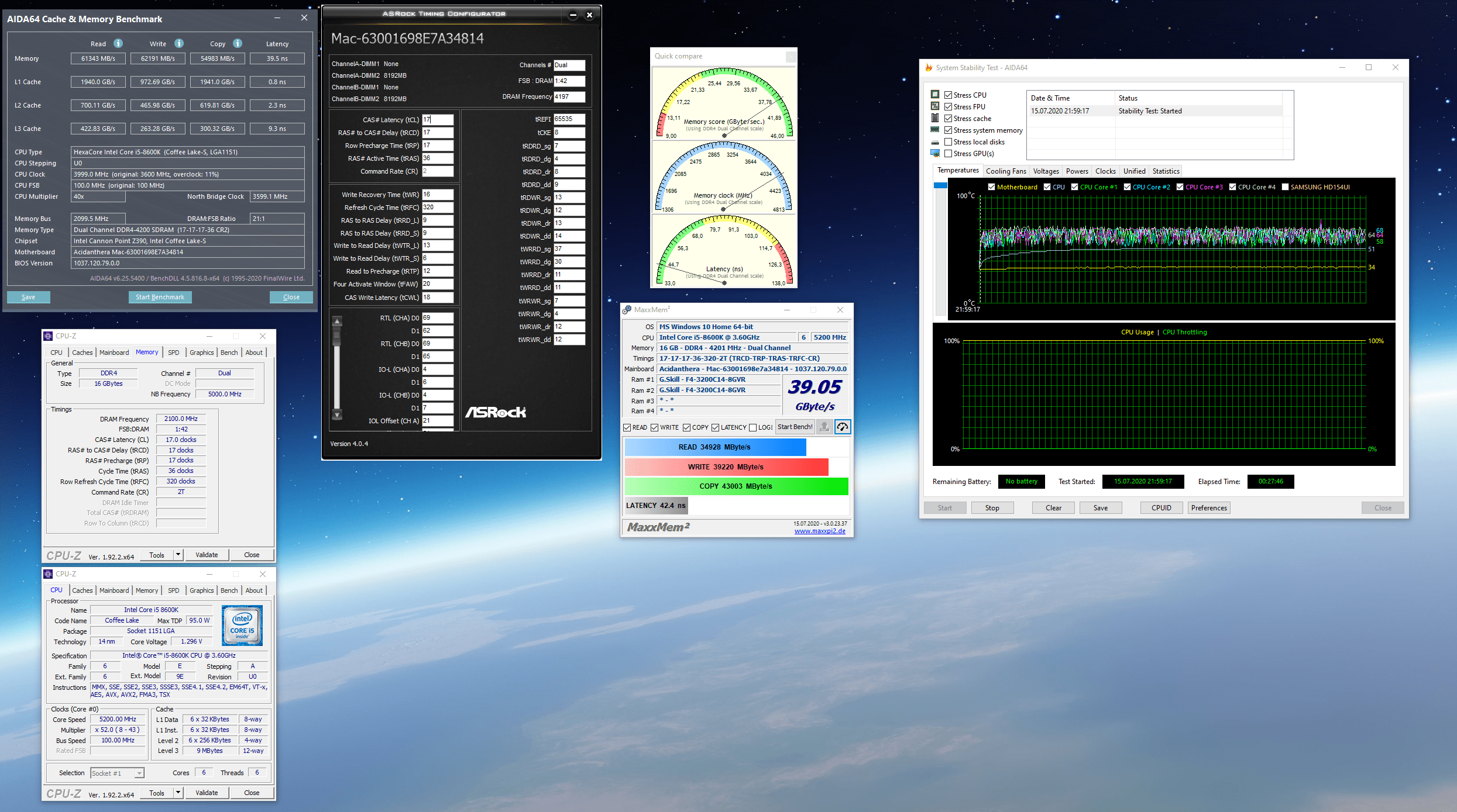

Ich habe die 4600MHz noch mit gsat, 1200s laufen lassen.
Etwas abgeschwächt, nicht an der Kotzgrennze. Soll ja 24/7 tauglich sein. :d
tRRD_L und _S kannst du nicht auf 15/14 lassen ^^ das frisst hart Leistung. Stell das auf 6/4.
