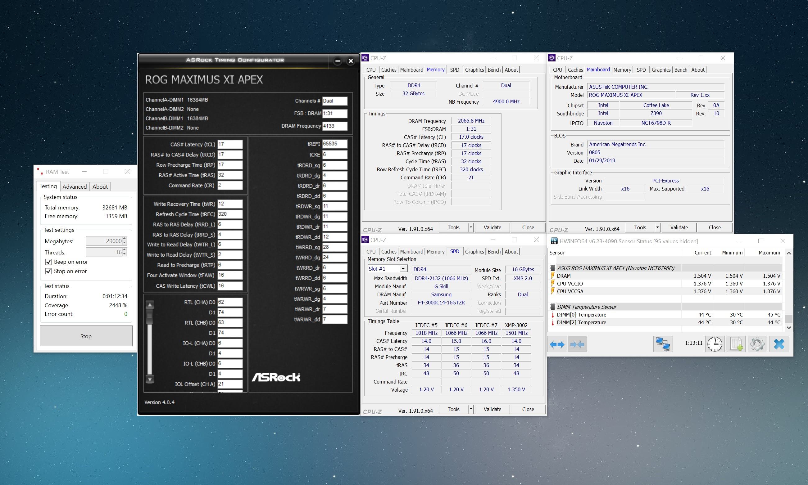

Bissl was nun hinbekommen... Mit cpu-vCore-Offset von -0,05V packt es der kleine Intelkühler immerhin xmp2=4266cl19@1,35V zu halten (bei 3100rpm zwar, aber es tut o_O )
einen worker habe ich auf 110% durchlaufen lassen. no errors

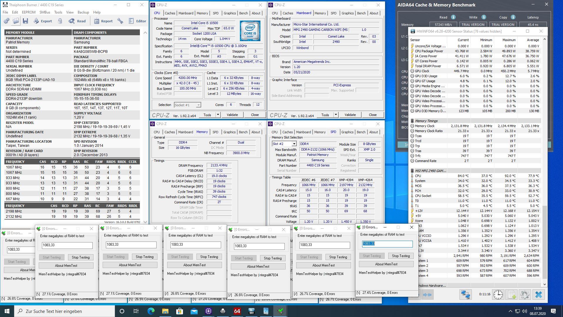

Was für Hynix sind da genau drauf? Poste mal die Versionsnummer der Module (steht auf dem Aufkleber auf dem Modul selbst) und einen Screenshot von Thaiphoon Burner.
auf dem aufkleber? alter :d mom
der tyhpoon burner meldet mir dass er nix schreiben kann da im bios disabled.
read sollte aber reichen ^^
Wenn das tatsächlich Hynix CJR sind kannste sogar 3600-3800 mal testen mit hohen Timings. Zb 3600 CL 17-20-20-37 1,35-1,4v. Und nen Tempssensor haben die auch.

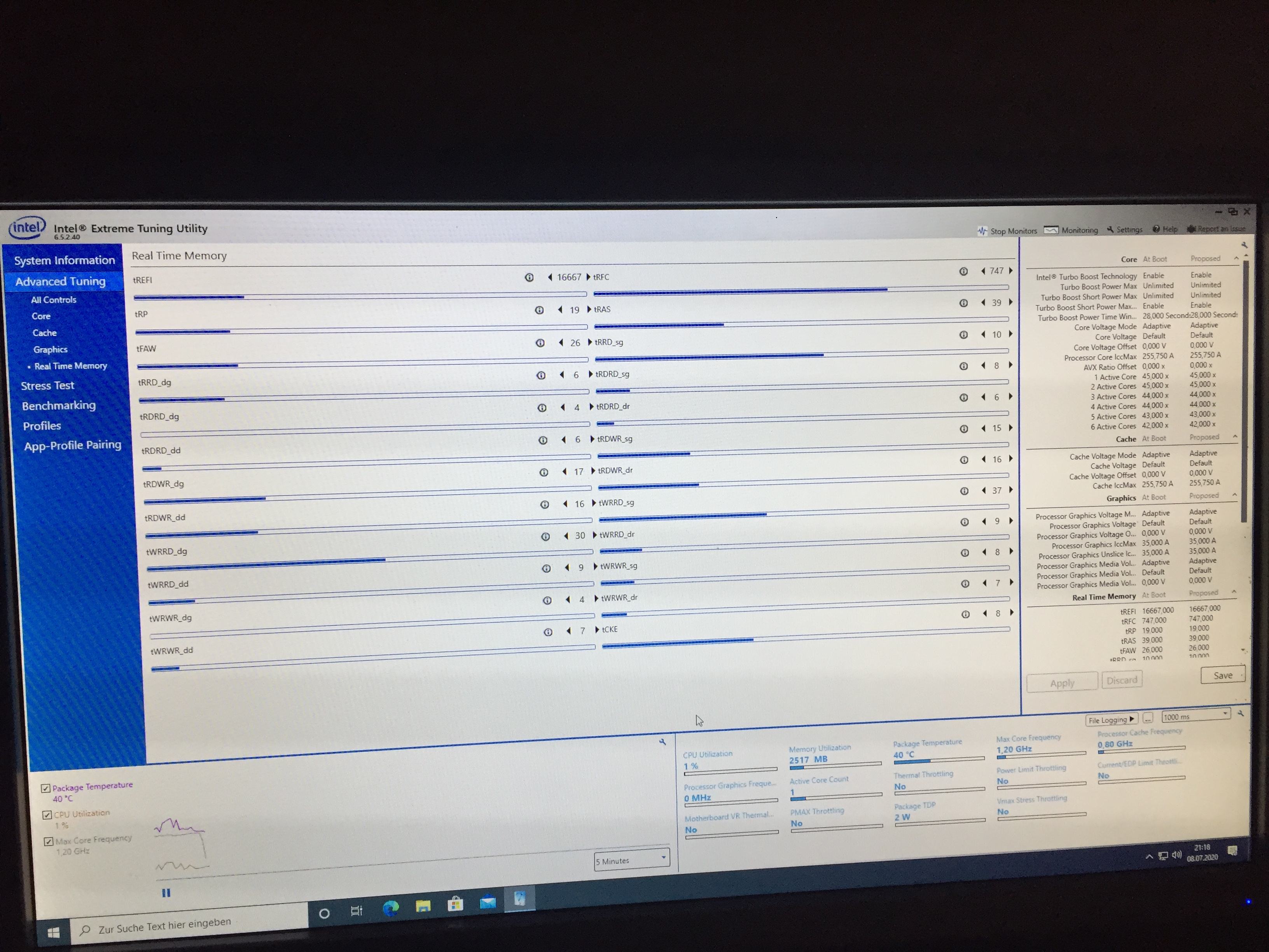

Wenn du mit xtu die timings ändern willst muss dein MB glaub ich Realtime memory timing haben und aktiv. Bei asus unter tweekers Paradies oder so
Bei MSI ist das auf z490 scheinbar standard = aktiv
