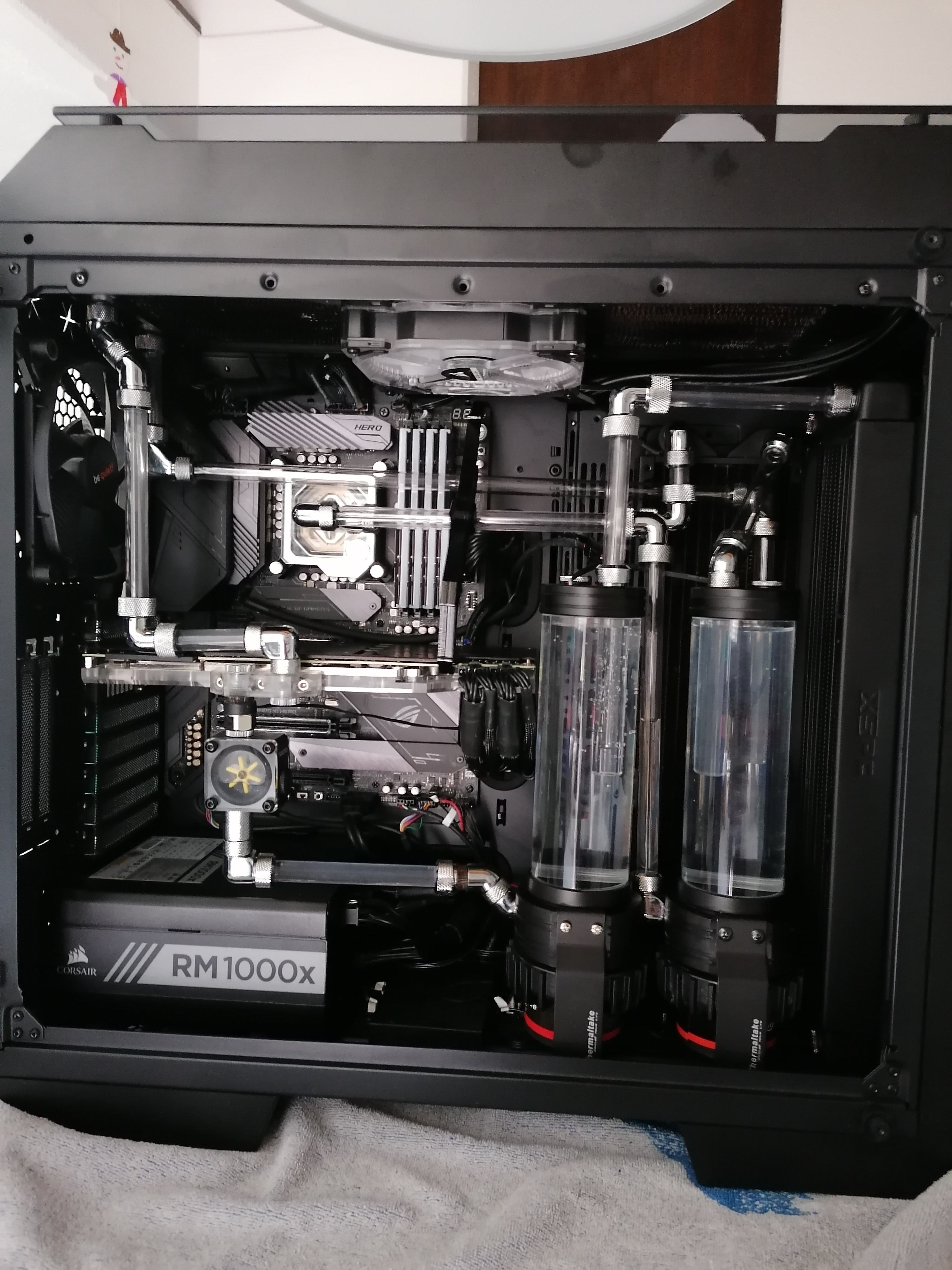

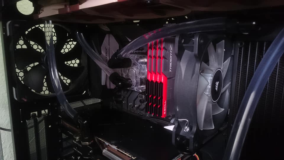

Meine Kiste steht noch gerade im Ergänzungsbau. Habe mir noch einen dritten Radi gegönnt, welcher meine Riegel von oben her besser durchziehen könnte mit etwas kühlerer Luft. Sobald ich mit einem zusätzlichen Luffi die Rams bezürzen kann, werde ich es sicherlich mal anschauen. :bigok:

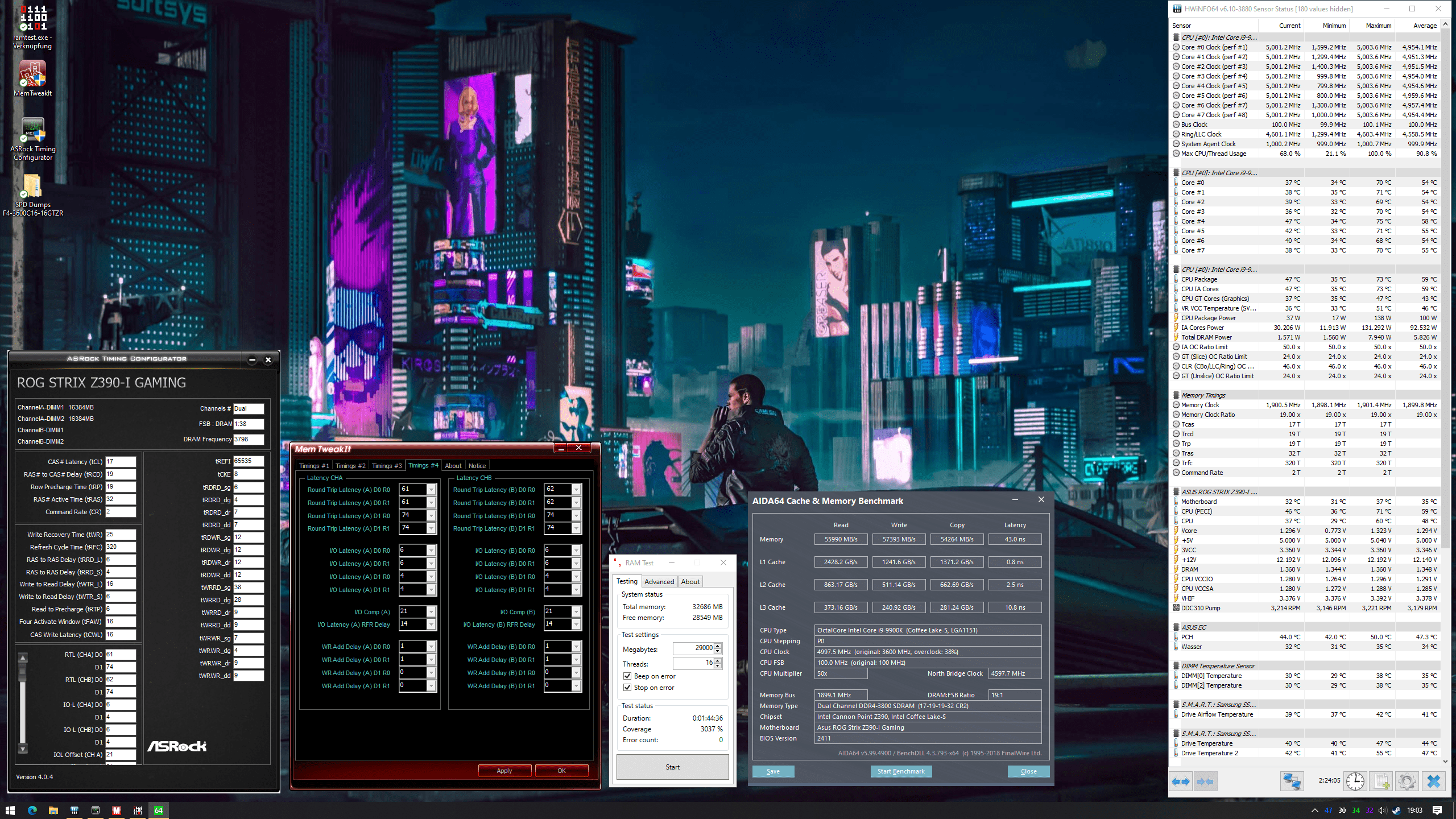

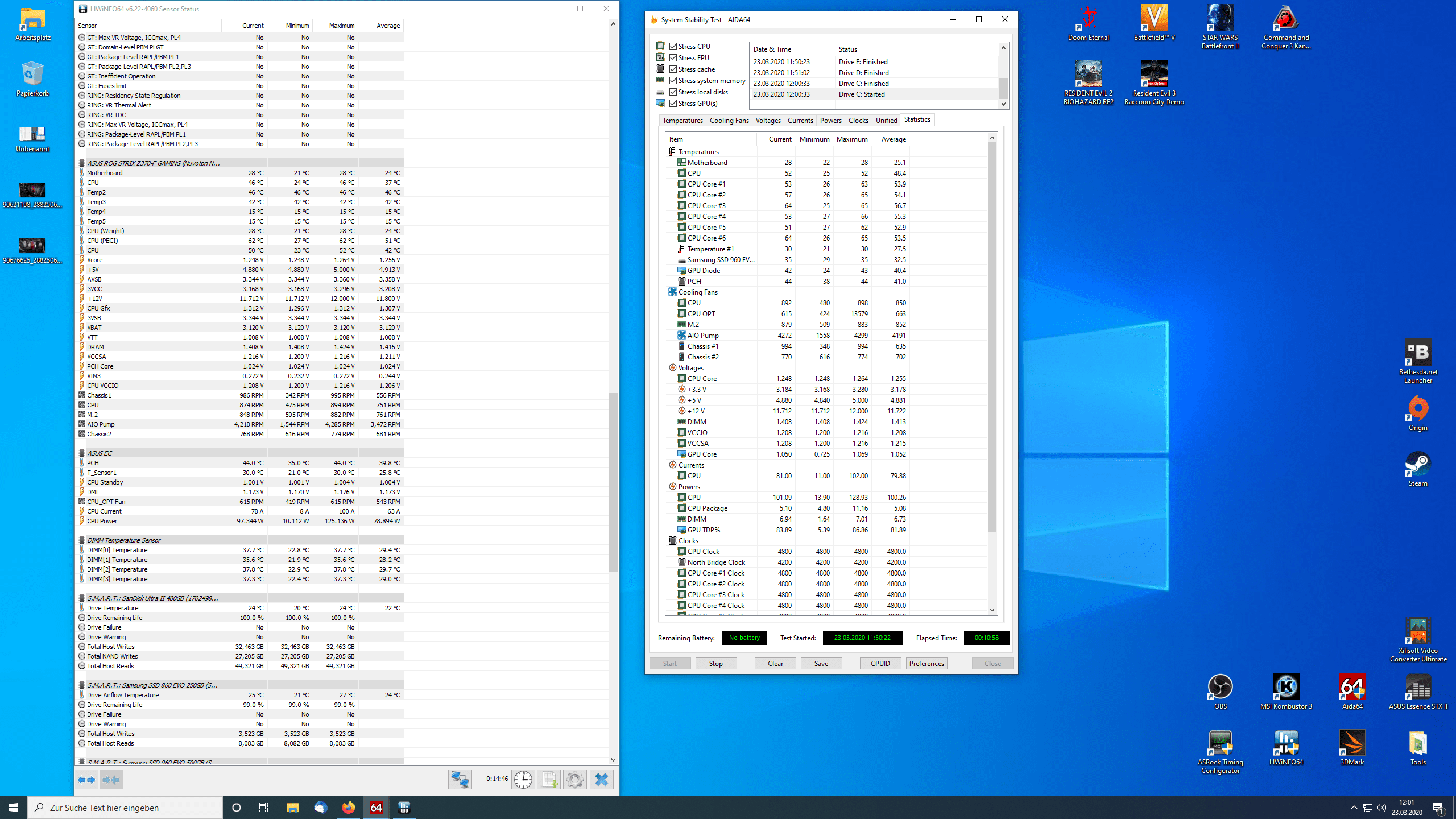

Hey,
ich hab mir dieses 32GB Kit geholt und bin vom Setting meines 16GB Kits ausgegangen welches gut bei 4400MHz lief.
Mit kleinen Änderungen läuft es jetzt auf 4133MHz bei VIEL weniger DRAM und IO/SA Voltage.
Hab das Gefühl da geht noch mehr, vielleicht fällt jemanden hier was dazu ein......

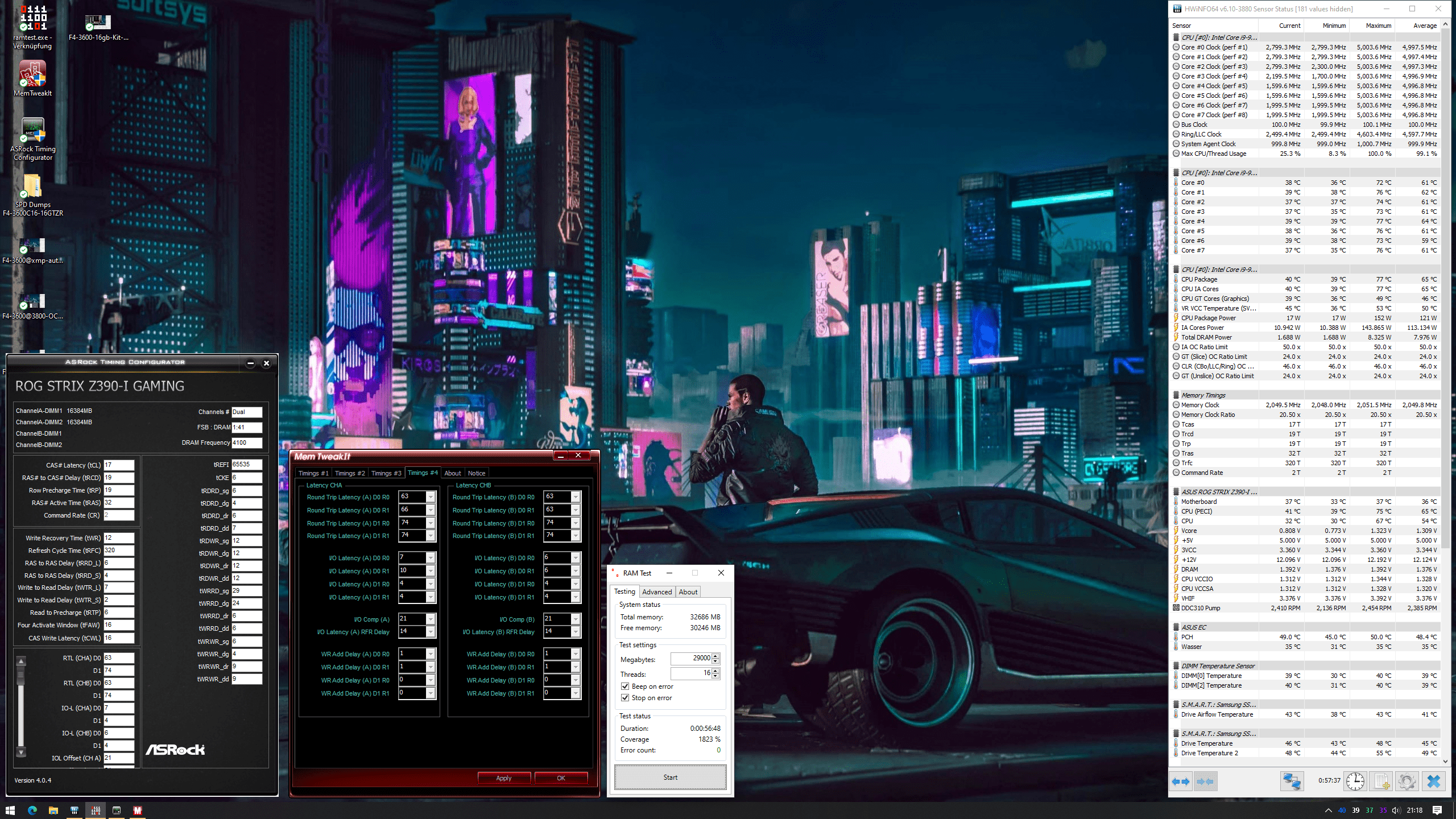

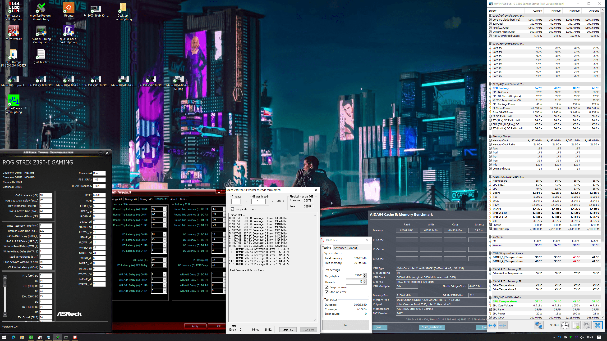

Schon versucht die IO-L für DIMM0 manuell zu setzen oder ist das bei dem Board nicht möglich?
Ne, hatte in erster Linie versucht die MHz so hoch wie möglich zu bekommen.
Werde jetzt mal die Ram Plätze tauschen, um anhand der Auswirkungen ein Gefühl für die unterschiedliche Güte der Module zu bekommen.
Dann verstelle ich mal die IO-L
F4-3600@3800-OC-timings.png F4-3600@4000-OC-timings.png F4-3600@4100-OC-timings.png

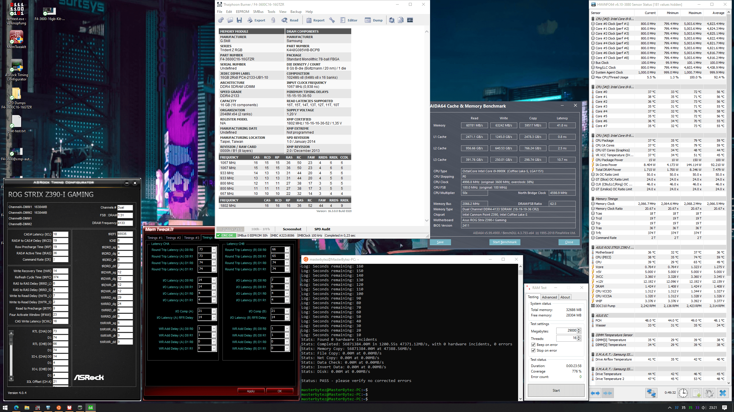

Hier der Werdegang. Bei 4100MHz waren die IO-L wohl noch besser, aber hatte Probleme das verlässlich zu Booten..
Nee also Ram Plätze tauschen geht nicht, dann bekomme ich kein Boot. Das Thema ist dann schon mal abgehakt.
Hab auch gleich nochmal die Kontakte mit Isopropanol gereinigt und 2 Lüfter vor gehängt. Hardware ist bestmöglich verbaut.
Wenn ich MRC-Fasboot deaktiviere dann bootet er auch nicht mehr

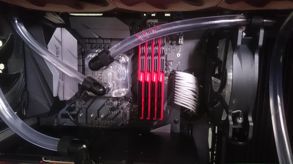

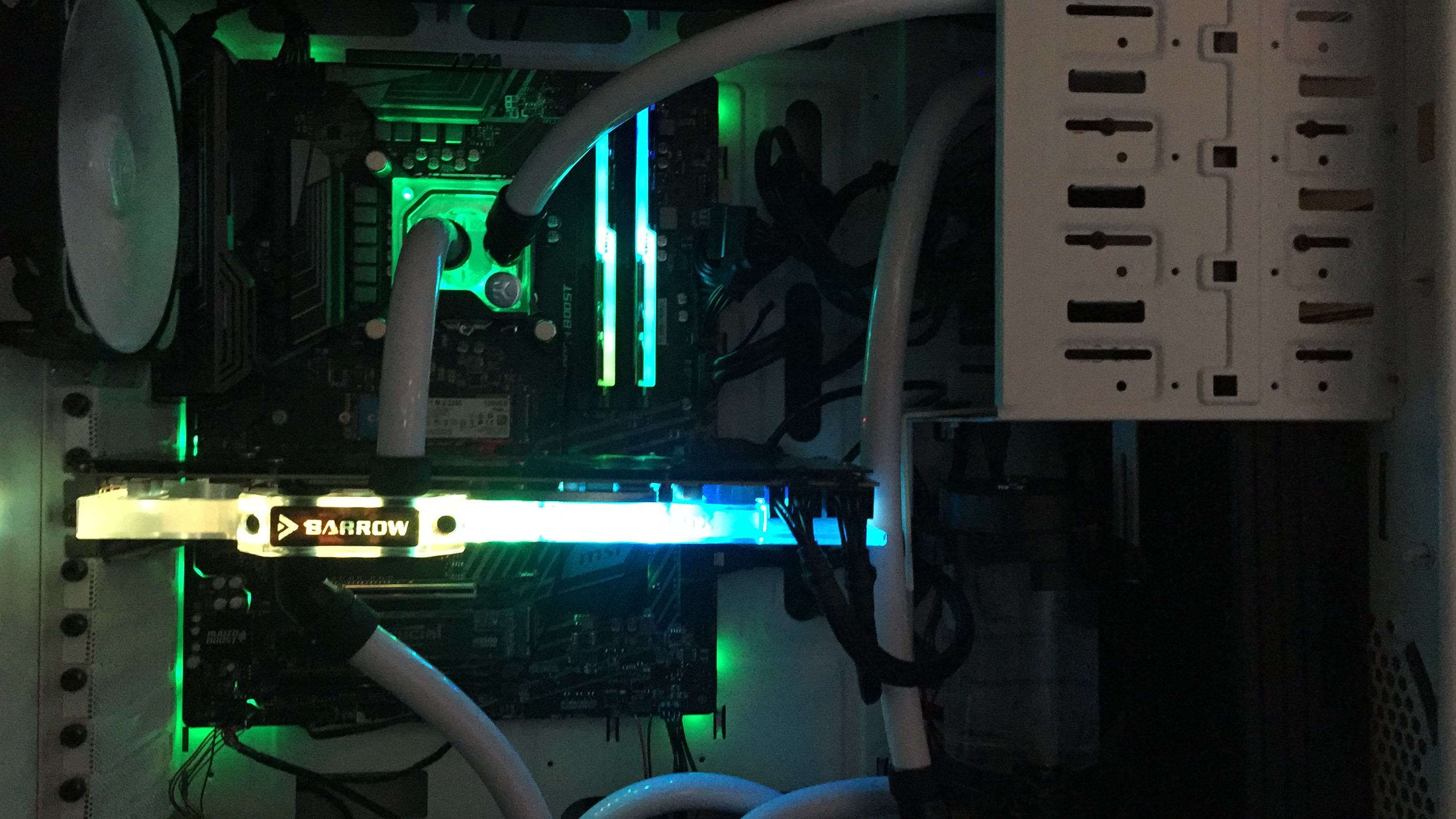

@the_patchelor Hast du zufällig noch Bilder von deinen legendären Lüfterhalterungen? Der User @nilssohn hat zu hohe Ramtemps und sucht nach einer eleganten Lösung um Abhilfe zu schaffen. Da bist mir spontan du eingefallen.
Danke @meckswell.
@the_patchelor
CPU-Kühler ist ein EKWB Supremacy Classic, der hat "Rändelmuttern". Ich werde aber zunächst versuchen, die RAM-Temps mit einem Gehäuselüfter zu reduzieren, den ich mittig unter den 360er Radiator im Gehäusedeckel schraube.
Aber gut zu wissen, dass es so etwas gibt. Wirklich clever und sieht toll aus! (y)
