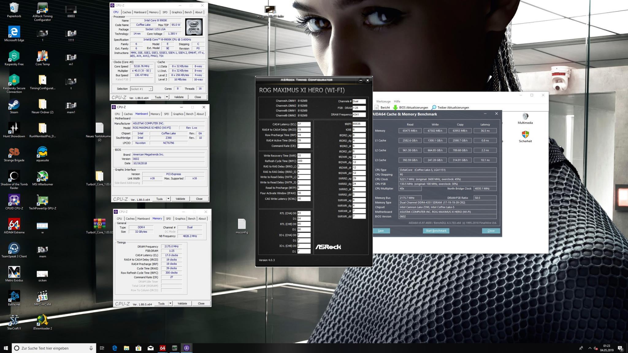

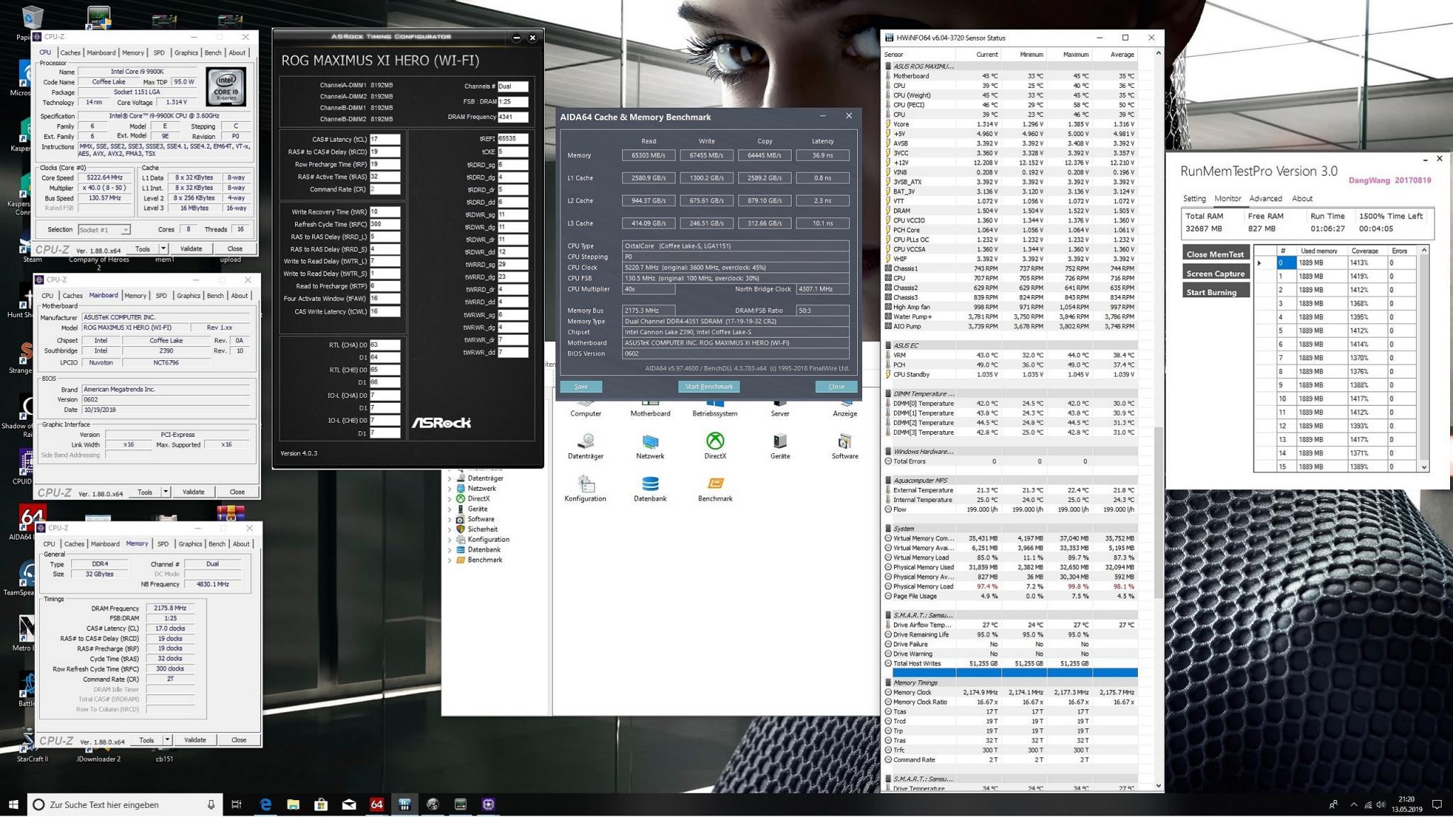

@Esenel
Hast du mal mit tCWL 16 probiert, also mit 14 sieht´s bei mir richtig übel aus, deswegen muss bei dir wahrscheinlich auch die tWTR_L/S auf 10/5 anstatt 8/2 oder 6/1.
Ich lass wenn ich das verändere die tWRRD_sg/dg auf Auto, vielleicht kommst du dann höher im Takt.Würde einfach mal Speicher bis 1,49V Bios und IO/SA auf 1,3V setzen und mal gucken ob vielleicht doch noch was geht.
Deine IOL sind echt dolle stramm, bei 4350 komm ich max. auf 5 runter.
@Phoenix2000.
Also 6/1 lief zwar in BF V, aber in GSAT schmeissts Fehler.
Teste morgen mal 8/2.
Die Secondaries wie sie sind waren größtenteils von even's Werten ausm Startpost übernommen.
Magst mal deine 4350 Timgs + Aida posten?
Merci!
Probiere am besten das 1. das 2. ist mein 24/7 max.
Beim 2. hole ich fast nochmal 0,5k copy raus, die Werte sind im Diagnose Modus gemacht. Hier mal eins im normalen.
Spannungen etc. siehst du ja.Du kannst auch mit 8/2 testen, dann lass aber tWRRD_sg/dg auf Auto, mit 8/2 lande ich glaube auf 31/25 landen, kostet natürlich etwas Performance.
Würde bei mir 28/23 laufen wäre ich fast bei ca. 64,8k.
Was bei deinen IMC/Speicher geht oder nicht musst du testen, das kann stark variieren, das ist ne reine Glücksache.
Denk dran das du evtl. mehr Vcore auf der CPU brauchst, grade in den large FTT wird die CPU massiv wärmer, da er durch die höhere Bandbreite wesentlich mehr durchschieben kann.

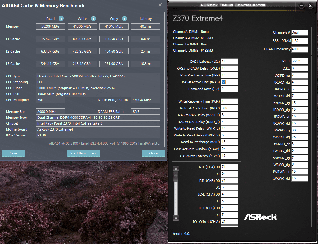

Hallo zusammen,
habe mir den Patriot Viper 4133 gegönnt, 4133 wollen irgendwie noch nicht booten, also hab ich gedacht optimiere ich erstmal langsam 4000.
Ich hab 55200MB/s lesen, aber nur 40000MB/s schreiben, wo hakt es da bei mir? :confused:
Der Kopierdurchsatz ist auch mau.
tRRD_L 6
tRRD_S 4
tREFI 65535
tWRWR_dg 4
Das müßte deine Probleme beheben.
Danke, probiere ich aus wenn ich nachher wieder @Home bin 😀

tRRD_L 6
tRRD_S 4
tREFI 65535
tWRWR_dg 4

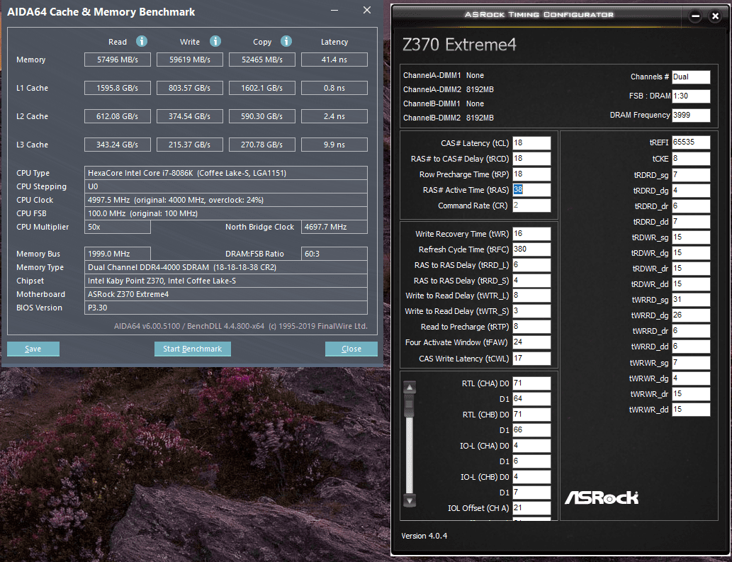

Ich verstehe es nicht, ich will ja gar keine Rekorde schaffen, aber ich müsste im Write doch wenigstens 5xxxx MB/s haben oder?
Da muss doch eine Handbremse angezogen sein.
Ist das Bios 3.30 von Asrock kacke?
Edit: Halt, es war wohl wirklich tWRWR_dg
Kranker Sch.........

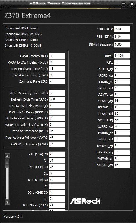

Was muss ich tun um 4133 zu probieren, also was die Module hergeben.
Selbst mit XMP bekomme ich keinen Post, muss die RAM-Spannung auf 1,4?
Wenn es mit 4 läuft, dann mach nochmal den Bench und das Timingsbildchen, damit wir sehen, ob die RTL un IO-L auch passen.
