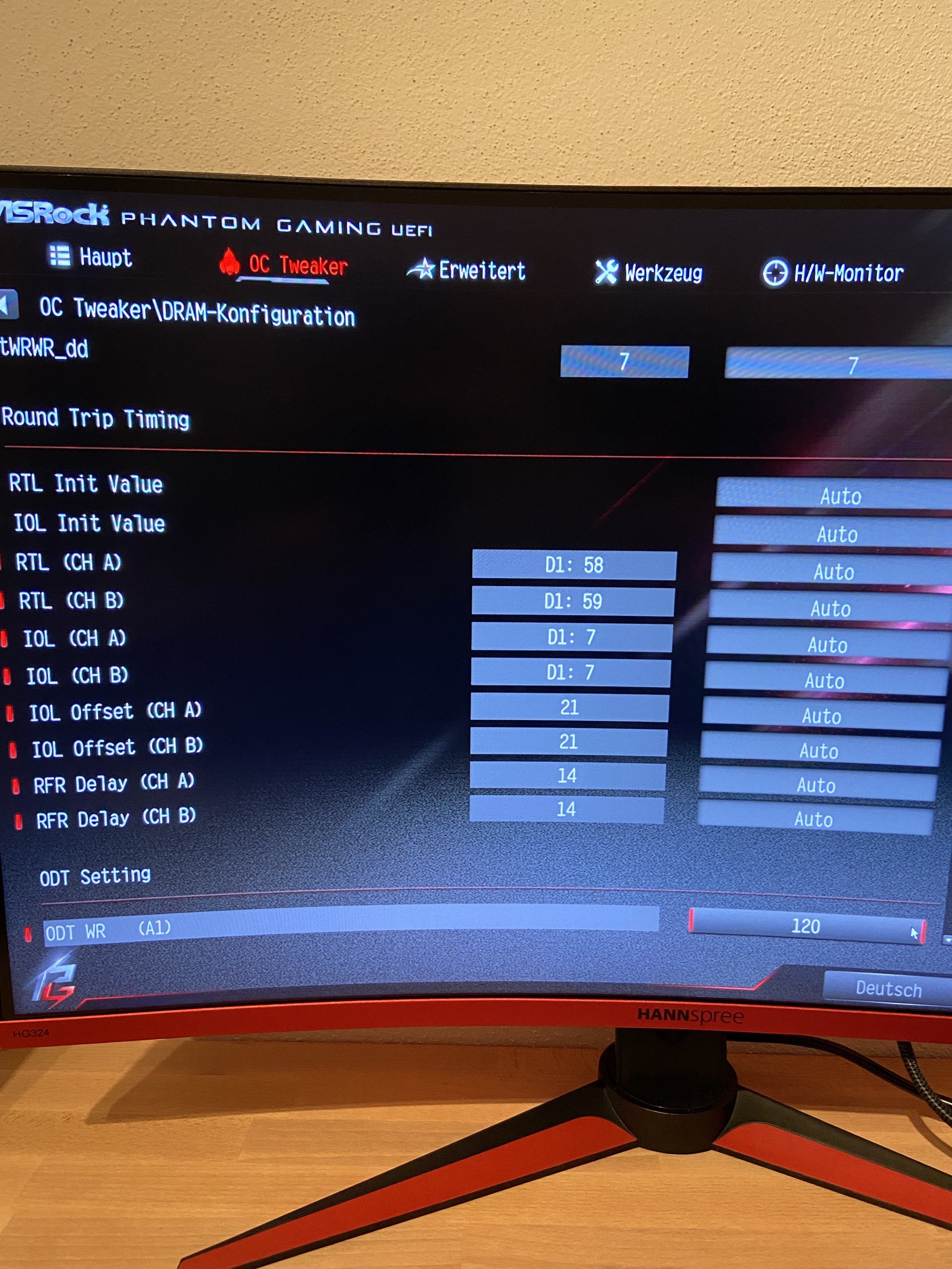

Wie mach ich das genau? Hab da noch nix gemacht?
die auto werte ausfüllen... links siehst du ja was gerade. nach deinem screen cap müsstest du 60 61 6 6 21 21 14 14 haben... ich würde mal 61 62 7 7 versuchen. 6 kann schon zu niedrig sein
aja die sind nur gut wenn die rest auto ist.
Also manuelle RTL/IOL kein Boot möglich auch wenn ich Ramtakt auf 3600 senke.. auch 65 65 7 7 hilft nicht was mach ich falsch hat das was mit den ODT werten zu tun?
ja 65 65 7 7 ist auch nicht richtig. schau was du auf auto hast. z.B. 67 69 14 14. wenn du jetzt weniger RTL haben willst kannst du die CL um 1 verringern und die RTL dann um je 2 also 65 67 14 14. oder du verringerst die IOL von 14 auf 7. so müsstest du dann je 7 runter mit der RTL. wichtig ist dass du alle 4 gleichzeitig änderst.

Weil nix gegangen ist, als ich manuell eingetragen hab war quasi ein error von mir werd jetzt nochmal maurise meinte ich soll mal 61 62 7 7 testen da bootet er aber nicht...

Also wenn 60/61/6/6 geht... wie gesagt war nur meine Idee woran dein Bootproblem liegt. kann auch sein, dass du schon so weit an der Grenze bist, dass er das nicht richtig trainiert bei erstem mal. das war bei meinem 4000 15-17-17 CR1 auch so.
Ich würde die erstmal fixen, dann weiter schauen, das Board trainiert die auch nicht immer sauber, wenn auch ziemlich gut.
Krass sind die Latenzen auf dem Board, die sind wirklich Top und das ohne zu korrigieren.
Aber die trainiert das Board ziemlich straff auf Auto oder täusch ich mich? Aber warum bootet er dann nicht mit 61 62 7 7
Ja er trainiert ziemlich straff, ob man das auch manuell nach korrigieren kann hab ich aber nicht getestet, ist aber auch echt nicht notwendig.
Auf dem Extrem 4 ging es über Init Value wenn ich mich recht entsinne.
Manuell IOL anpassen ging da auch nicht.
