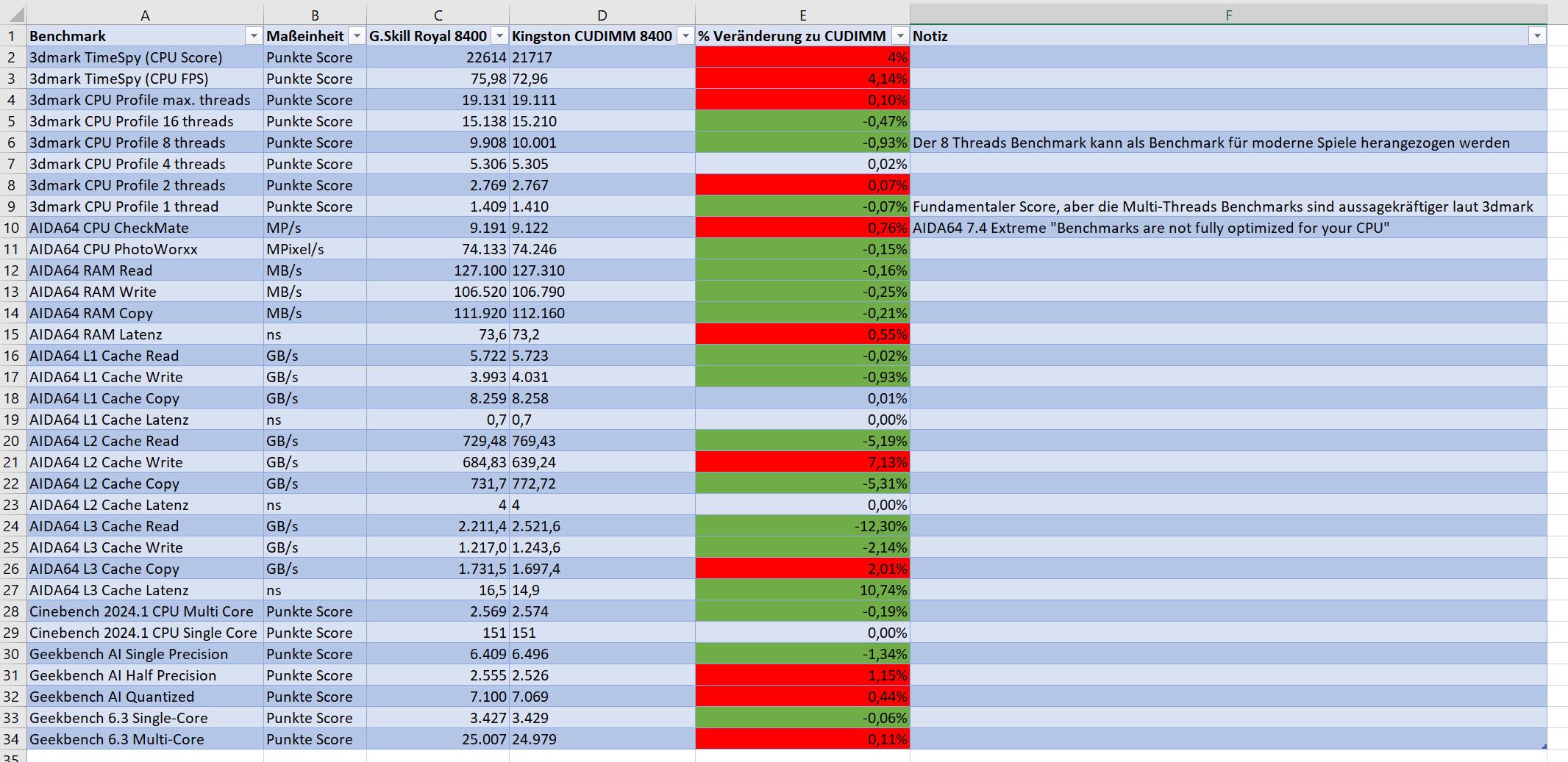

ich habe mich ein wenig mit dem 285K gespielt und wollte unbedingt wissen, ob nun CUDIMM wirklich einen so starken Performanceschub bringt.
Anlass war ein YouTube Video vor ein paar Wochen, von dem YouTuber mit grauen Haaren ;) der ist recht bekannt, aber ich bin nicht bei YouTube unterwegs und finde gerade den Link nicht mehr. Glaube es hieß "we found the missing performance 285k" oder so ähnlich.
Wie auch immer das Video heißen mag, hier findet ihr mal meine Ergebnisse als Screenshot meiner Excel Tabelle ;)
Testsystem:
Die beiden RAM Riegel die hier verglichen werden sind:
G.Skill Trident Z5 Royal RGB Silver DIMM Kit 48GB, DDR5-8400, CL40-52-52-134, on-die ECC
vs.
Kingston FURY Renegade RGB weiß/silber CUDIMM Kit 48GB, DDR5-8400, CL40-52-52, on-die ECC, CKD
Die farbige Skala soll die prozentuale Unterschiede zeigen. Grün = besserer Wert für CUDIMM.
Ich hoffe, dass die gewählten Benchmarks aussagekräftig sind und halte mich mal mit der Interpretation zurück.
Viel Spaß damit :shot:
Cooles Projekt. Hast du mehrere Durchlaufe gemacht? Gerade bei Unterschiede unter 1% würde mich interessieren ob es sich um Messtoleranzen handelt.
Zu welchem Ergebnis kam den das Video?
Moin!
Ja, ich habe mehrmals getestet. Die Unterschiede unter 1% sind meines Erachtens wirklich Messtoleranzen.
Was mich freut ist, dass beide RAM Kits wirklich sehr stabil laufen. Bei neuen Technologien ist das nicht selbstverständlich :d

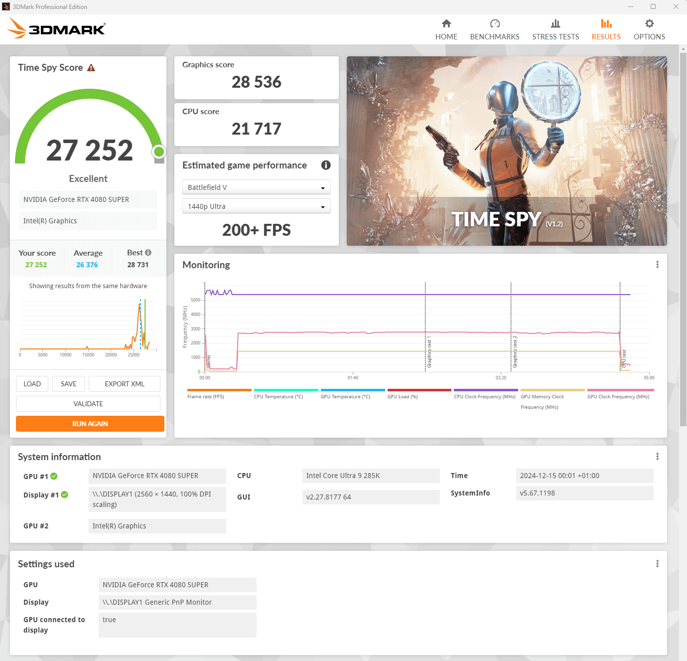

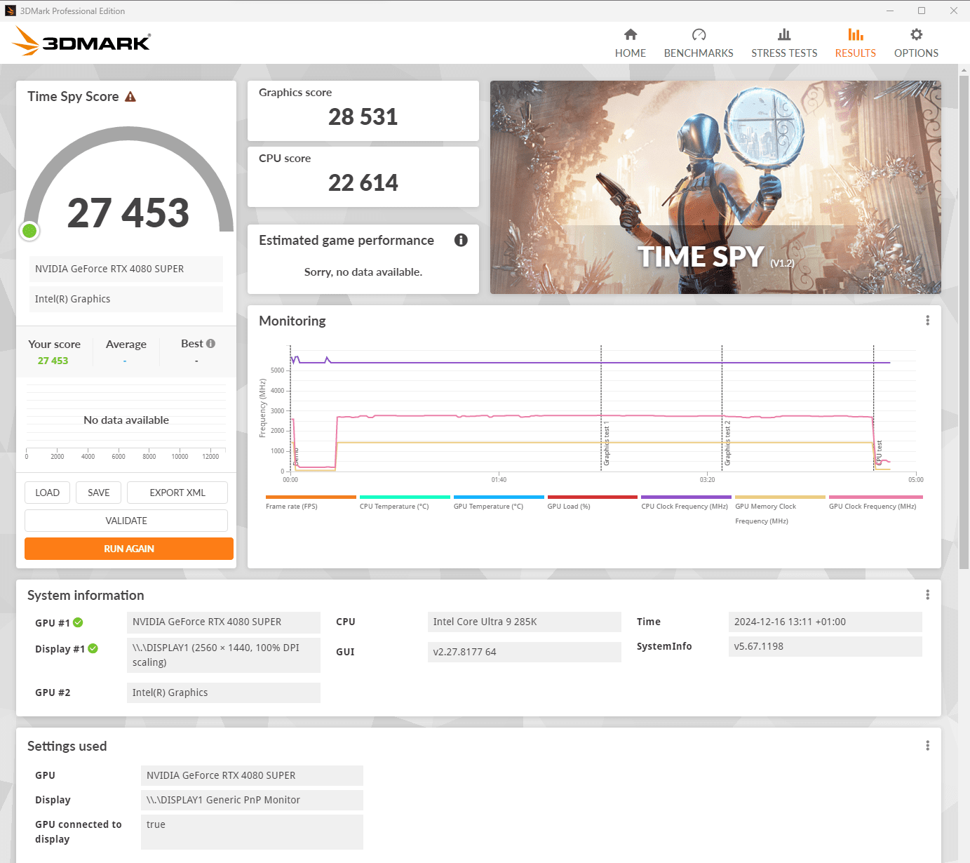

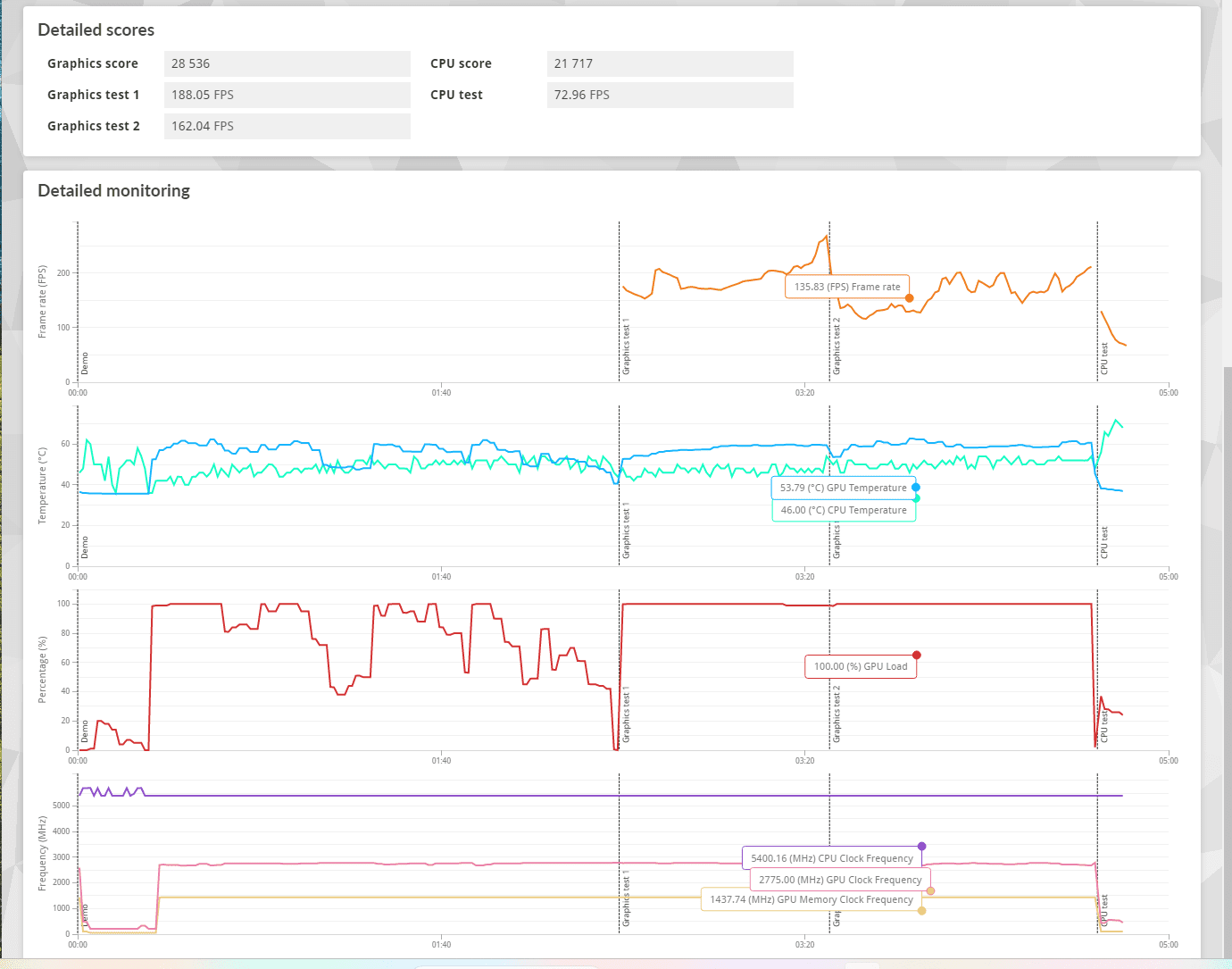

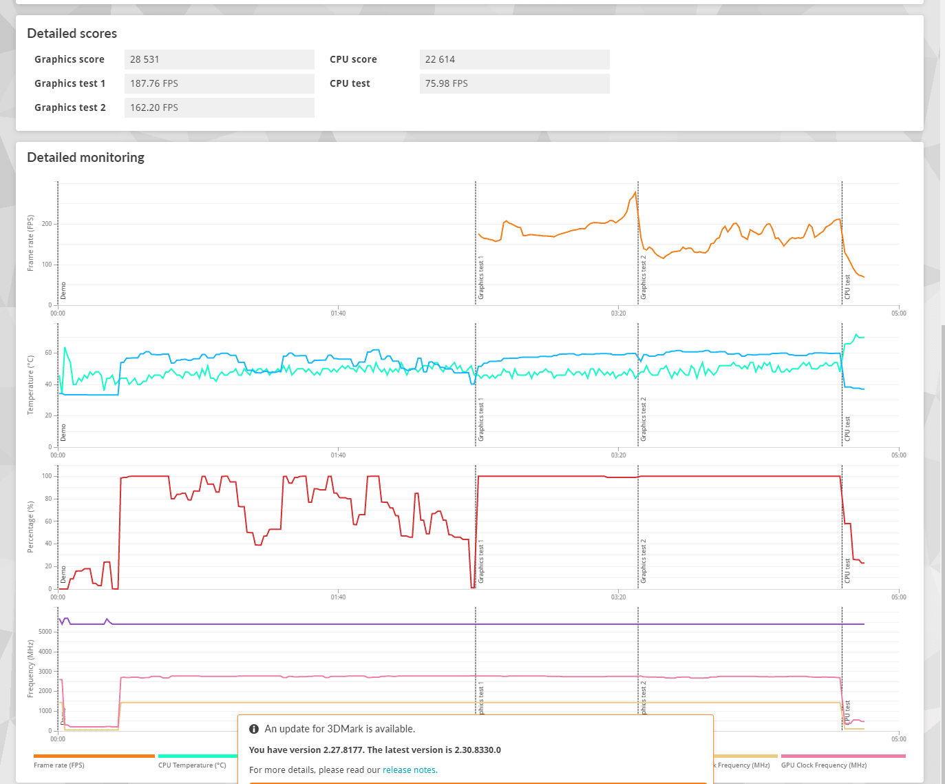

Hier die Results von 3dmark... den einen habe ich offline durchgeführt, daher kein grüner Balken ;)
CUDIMM-8400 Kingston Renegade:
DDR8-8400 G.Skill Royal:

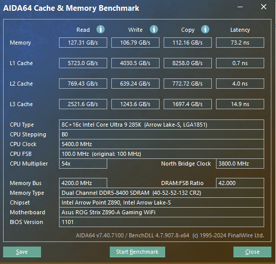

Lad dir mal die kostenlose Aida 64 Version und mach mal den RAM Test...
Also die AIDA64 RAM Benchmarks sollten schon in der Liste aufgeführt sein :)
Hier nochmal die Screenshots davon.
War das neueste BIOS drauf? Die Latenzen für L2 und L3 sind echt grottig und auch der Durchsatz für L2 ist echt mies. Für einen ersten Ansatz in eine neue Architektur vielleicht auch nicht so falsch, ...
Ja, das neueste BIOS ist drauf.
