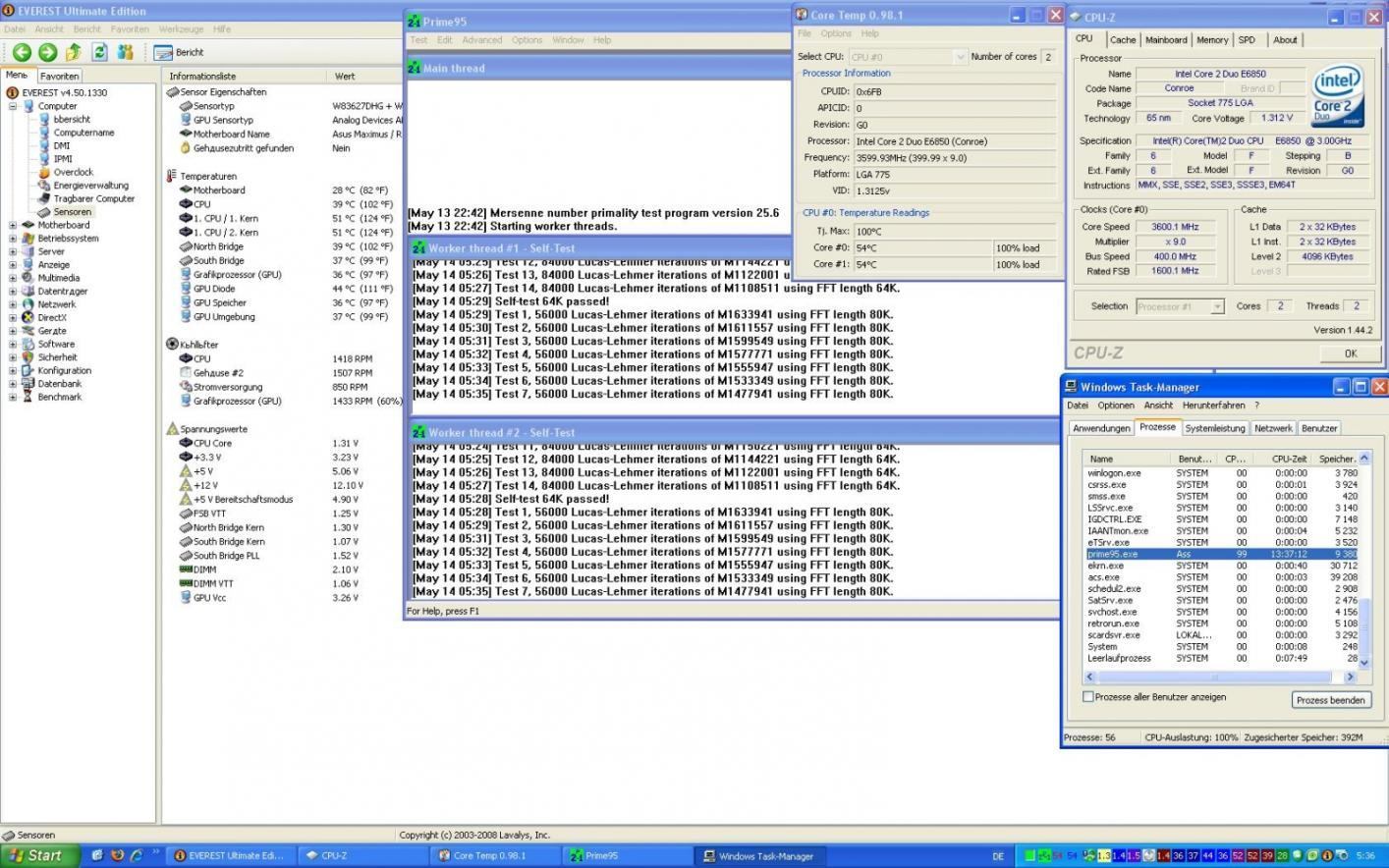

habe mein E6850 auf 3,8 gebracht. Das erste mal mit Prime 2 stunden getestet war alles ok höchste Temp. 60grad kern. Dann nach ein paar Tagen habe ich noch ein mal Prime laufen lassen (wollte bischen länger laufen lassen). Als ich nach 2 Stunden auf meinem Rechner geschaut habe da war Prime einfach aus! Als ob einer auf beenden gedrückt hätte.
Was kann es sein? BUG von Prime oder war zu wenig Volt auf meinem CPU. (Davor lief es ja 2 Stunden ohne Fehler)

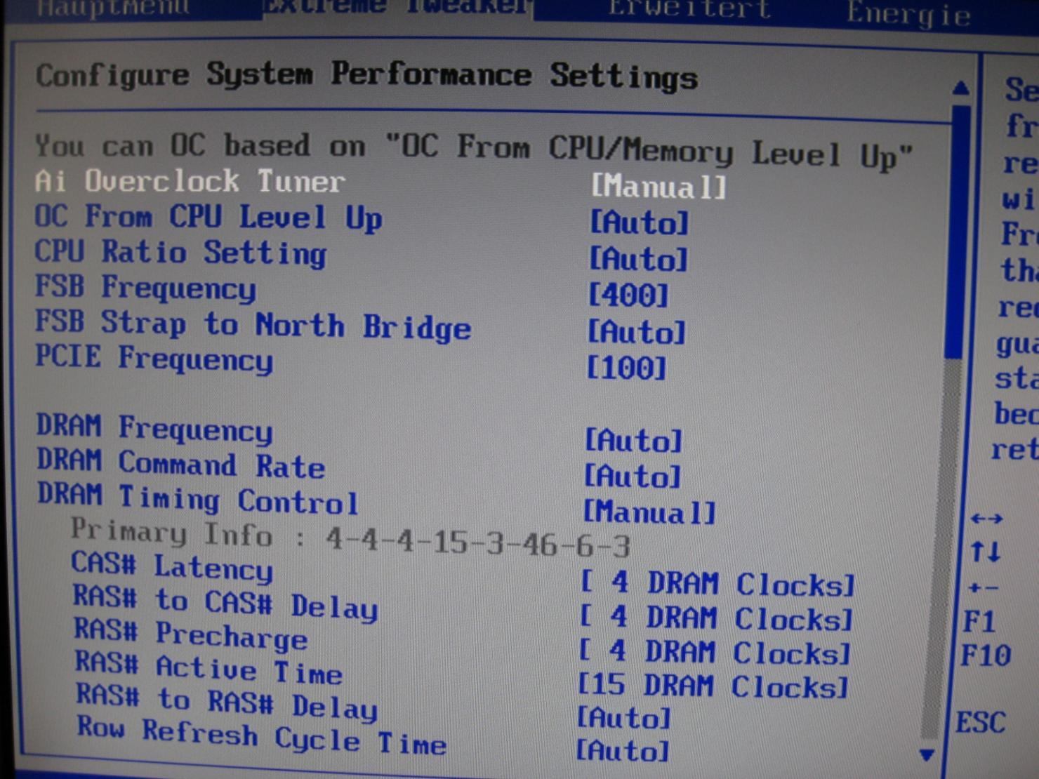

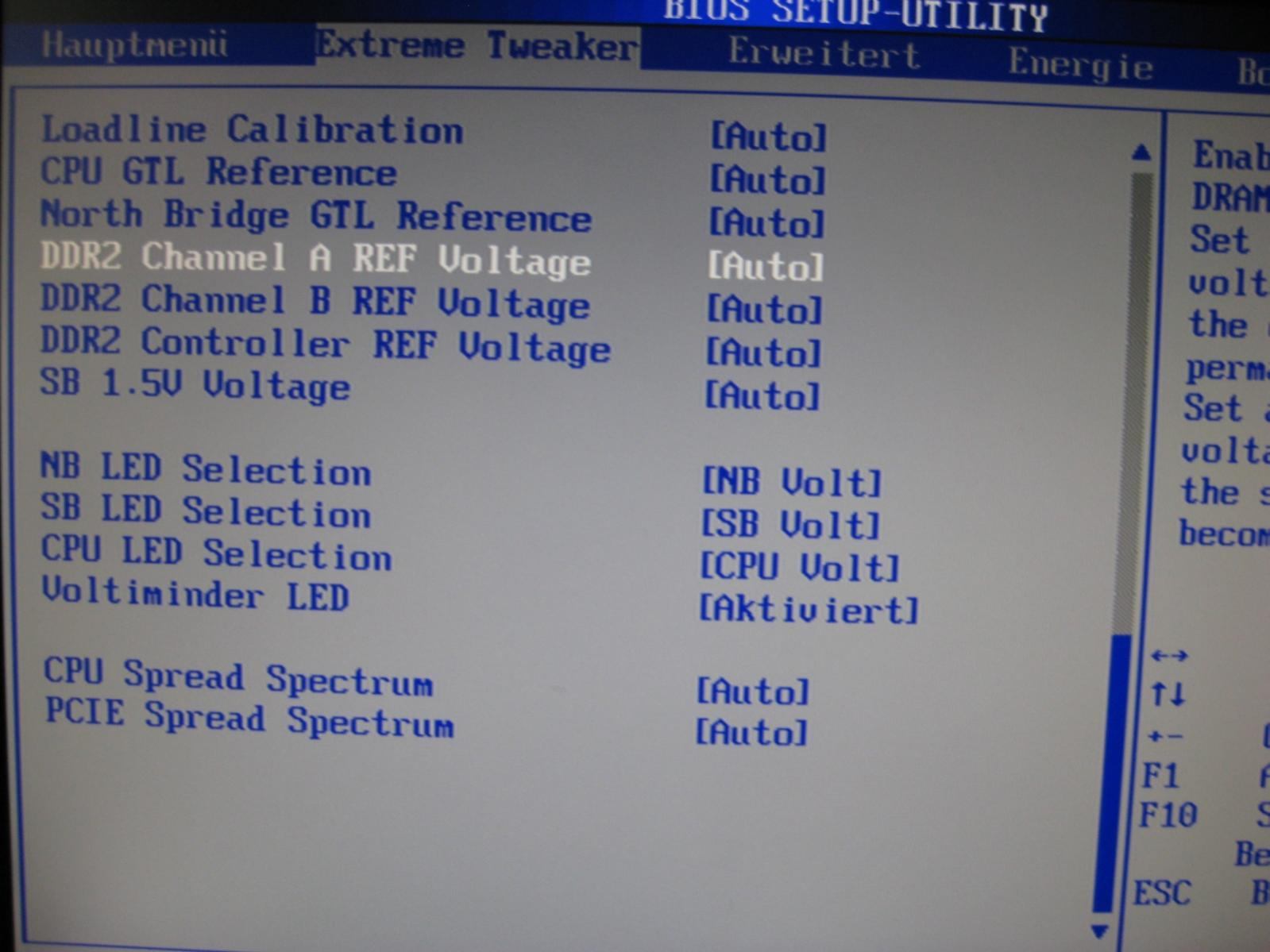

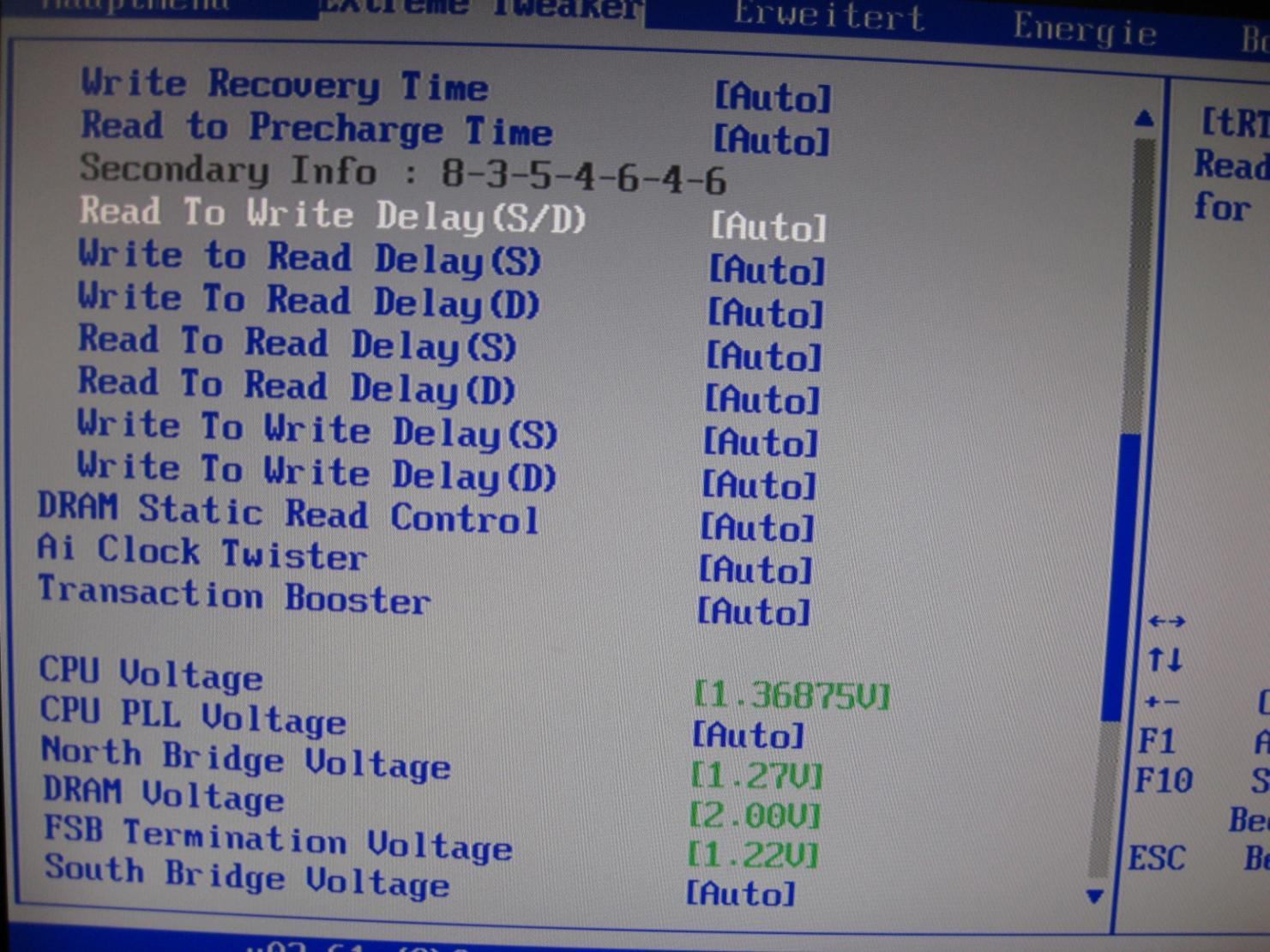

So. Ich habe mein CPU wieder stabil auf 3600 gebracht.
Aber im BIOS steht noch vieles auf Auto. Was soll ich noch auf manuel setzen?:hail:
