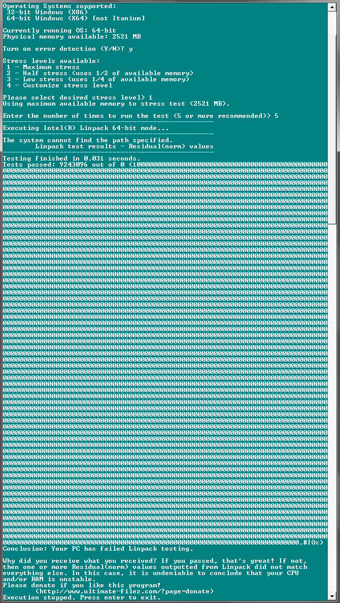

Hallo zusammen,
ich bekomme seit gestern die angehängte Meldung. Zuerst dachte ich es würde daran liegen das ich übertaktet habe, danach habe ich allerdings mit meinem Standard-Takt getestet und bekomme die Meldung immer noch.
Prime95 lief ohne Probleme die Nacht durch.
Kann es sein, dass hier ein Verzeichnis-Problem vorliegt?? Ich habe nämlich auch ein wenig mit meinen Partitionen rumgespielt, allerdings habe ich Intel-Burn-Test auf der Systempartition installiert.
Hi, vielen Dank. Im Prinzip is dies die gleiche Meldung... bis auf eine Kleinigkeit. Ich bekomme noch den Absatz
The system cannot find the path specified
Ich werde es aber mal probieren (das mit der Auslagerungsdatei)... passen würde es. Ich hab sie nämlich vor kurzem deaktiviert.
